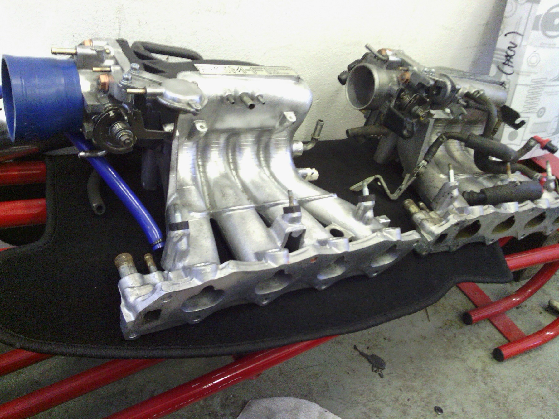

Nemáte někdo nějaký grip, jak vyčistit zašlý manifolt ze vnitř i z venku? co k tomu použít? z venku se mi to nějak nedaří vyčistit, všude stále nějaké ťupky a je takový hodně tmavý.

já to čistili z venku normalně dratenym kotoučkem na vrtačku -špína povolí  a vypada to pak pěkně , a vnitřek  se dá štetkou na záchod
 a vypada to pak pěkně , a vnitřek  se dá štetkou na záchod  +nejake ředidlo , ale víc se mi osvedčilo vzít bovden od lanka a na konec dat takovej brusnej hadřík (mají ho v každem instaletersti) normalho tam stahneš dratem a pak už taky jen na vrtačku jde to dost dobře
 +nejake ředidlo , ale víc se mi osvedčilo vzít bovden od lanka a na konec dat takovej brusnej hadřík (mají ho v každem instaletersti) normalho tam stahneš dratem a pak už taky jen na vrtačku jde to dost dobře  a nebo ještě zpusob kterj jsem nezkoušel  ale od Bučise jsem koupil manifold kterej byl opískovanej a byl jak novej
 a nebo ještě zpusob kterj jsem nezkoušel  ale od Bučise jsem koupil manifold kterej byl opískovanej a byl jak novej   takže podle možností jake maš

Díky za tip, ake dráťákem se mi to moc brát nechce, musi to být dost poškrábané ne? Mě se celkem líbí ta původní struktura, radši bych to řešil nějakou chemií

neboj nepoškrabeš
 ja měl klasicke kotoučky s kelly za 8kč
  ja měl klasicke kotoučky s kelly za 8kč  a parada je pravda že třeba na klapce to udělalo rejhy ale když jsem to vzal pak hranou tak to vyleštilo
 a parada je pravda že třeba na klapce to udělalo rejhy ale když jsem to vzal pak hranou tak to vyleštilo  a manifod to neudelalo nic zítra ti sem hodim fotku že to fakt nic neudělalo v pc mam bohužel jen tudle a tam to videt moc neni
