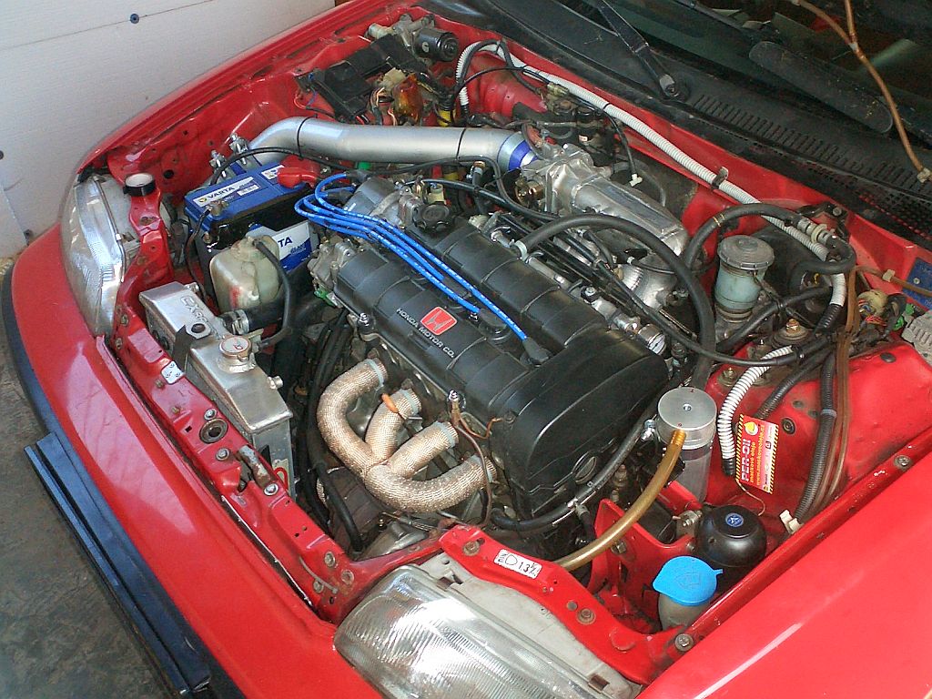

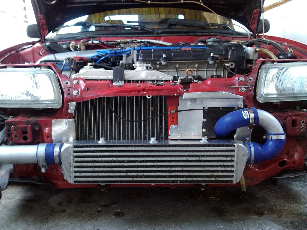

Včera sem udělal přívod vzduch k chladiči verze dva. Protože ten první nebyl moc účinný. Testoval sem ho a vypadá to dobře. Teplota chladící kapaliny klesla minimálně o 5°C a chladič funguje výrazně líp i v nižších rychlostech.
V týdnu koupím gumový plát a nastříhám z něho těsnění do otvorů kolem chladiče. To by mělo ještě o něco víc zlepšit přívod vzduchu k chladiči a pak by to chtělo, nějaký způsobem vymyslet odvětrávání kapoty, abych teplý vzduch za chladičem odvedl mimo motorový prostor.

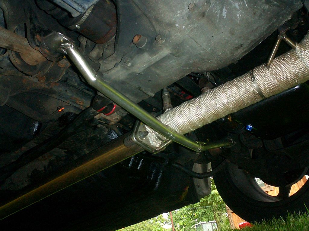

Dneska sem svařil novou přední spodní rozpěru z nerezu, protože ta stará se tam už nevešla kvůli většímu průměru downpipe. Když už sem byl v tom vaření, tak sem před downpipe navařil oblouček z 10 kulatiny, abych jí alespoň trochu ochránil před případným nárazem.

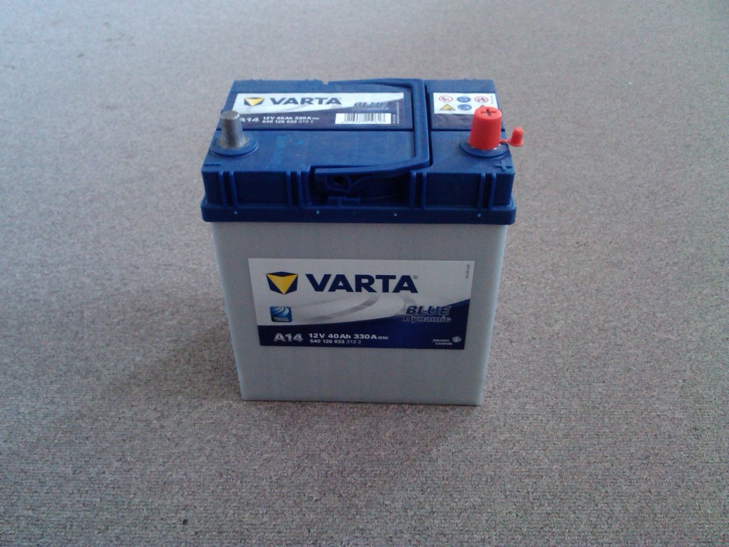

Včera sem si vyzvedl novou auto baterii. Je to asi ta nejmenší (187x127x227mm) a nejlehčí (10,2kg) co se dá sehnat za rozumný peníze a zároveň má ještě i přijatelnou kapacitu (40Ah).
Chci totiž malinko předělat trubky pro vedení vzduchu mezi IC a klapkou a s touhle baterií si tam udělám víc místa a ještě ušetřím pár kg váhy.

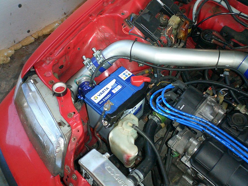

Nová baterie už je na místě a hned je u motoru o něco víc místa
Původně sem chtěl vyrobit kompletně nový bržák baterky, ale těžko bych ho svařil stejně pevný při za chování tak nízký váhy jako má ten plechový výlisek, takže sem ho jen upravil pro uchycení menší baterie a převařil horní přídržnou sponu, aby seděla přesně na novou baterii.

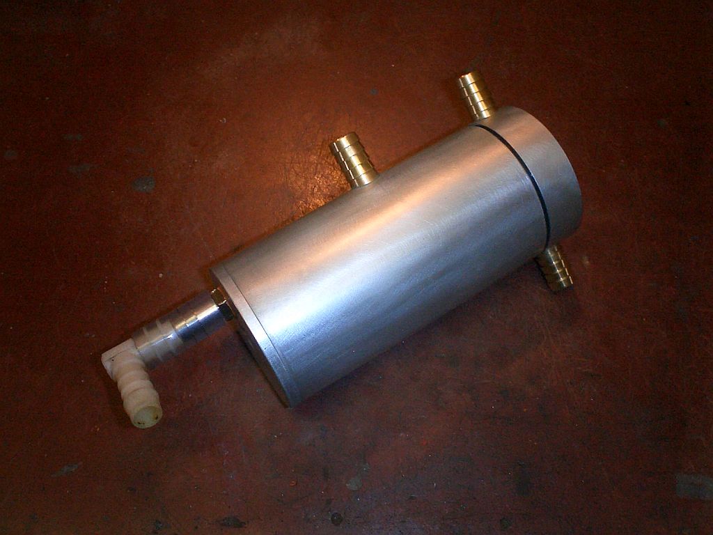

Taky sem namontoval vylepšenou verzi OCT u které sem použil filtr ze spékaného bronzu a vstupní porty sem umístil nad sebe, takže spodní port pro odvětrání kliky funguje jako přepad, který by měl zbraňovat přeplnění nádobky. Teď přes dovolenou to pořádně otestuju, protože s autem budu dost jezdit, tak uvidim jestli to bude fungovat v praxi, tak jak to mám vymyšlený.

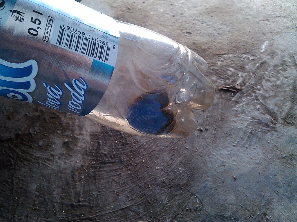

Tady je ještě ukázka toho, kolik toho nový OCT zachytilo po 150km svižný jízdy a asi 10km (7x přes celý Hoškovický letiště) v maximální zátěži.
Zapojení OCT přes zátku přímo na výstup z kliky se moc neosvědčilo, protože z kliky vychází poměrně velký množství oleje a OCT se tak dost rychle zaplňovalo. Takže sem tam o víkendu vrátil původní olejový separátor a OCT zapojil až z něj. Byla to sice pěkná piplačka, protože v tom míště mám přidanou rozbočku pro mazaní turba a čidla, takže tam je dost špatný přístup ale nakonec se podařilo.

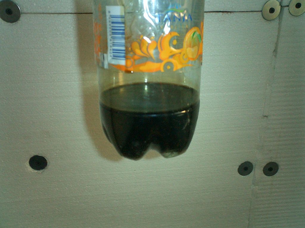

Hodím sem fotku, aby bylo vidět o kolik kleslo vytlačování oleje, potom co sem vrátil zpátky sériový olejový separátor a OCT napojil až z něj. Tolik se toho zachytilo v OCT během nějakých 250km. S autem sem sice nebyl na letišti, ale těch 250km sem ho zrovna nešetřil, takže by to mohlo mít nějakou vypovídací hodnotu. Ještě uvedu, že předtím byl zachycený olej focený v 1,5l petce a teď je v 0,5l.
Taky sem měřil úroveň přetlaku v klikový skříni během jízdy a v nejhorším případě sem naměřil 2-3kPa. Přesnější hodnotu uvést nemůžu, protože sem to měřil 100kPa (1bar) manometrem a ten je cejchovaný po 2kPa. Každopádně to vypadá, že odvětrání klikovky je dostatečný, takže s ním už dál nic dělat nebudu.

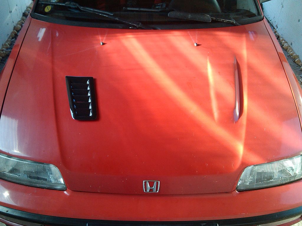

Před nějakou dobou přišly výdechy na kapotu ve stylu Fordu Focus RS, tak až budu mít doma laminátovou kapotu, kterou mám objednanou u R4ZoRCiviCa, tak tam jeden z těch výdechů zaimplementuju zhruba v tomhle místě, aby z něj vycházel vzduch který projde chladičem.

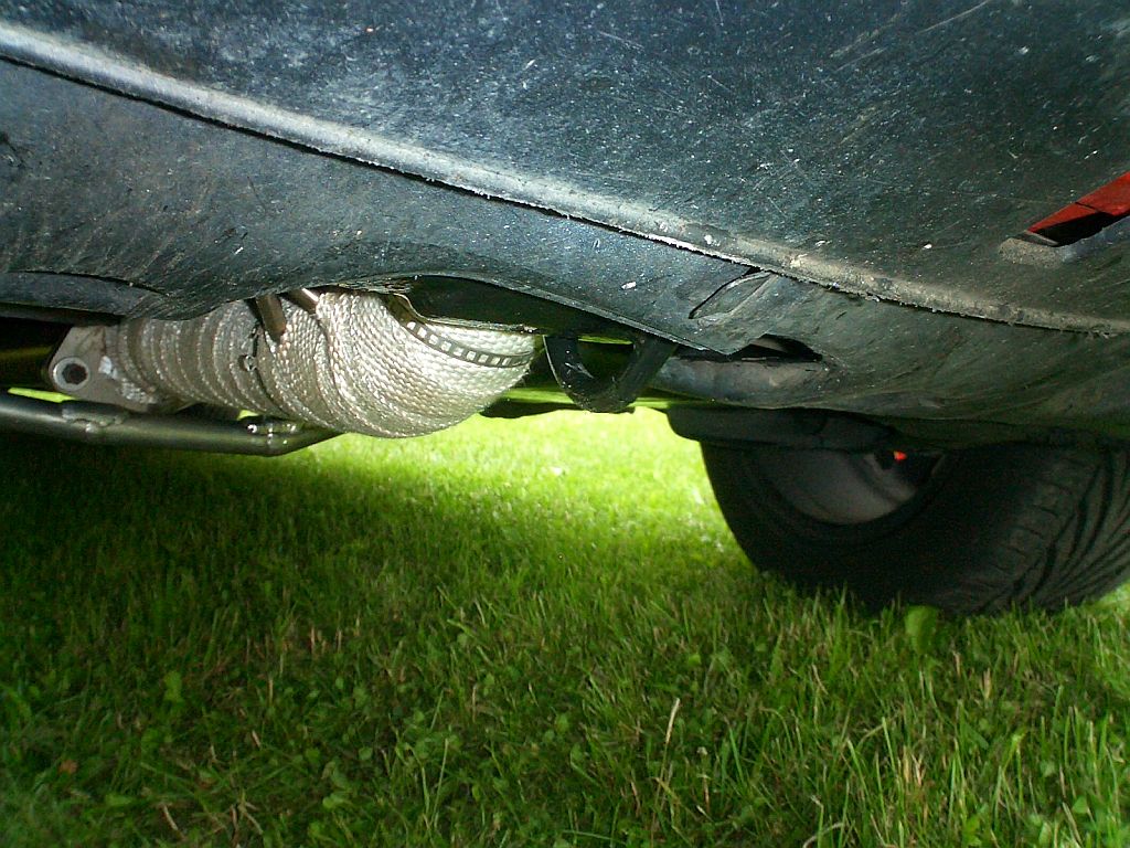

Taky se teď poohlížím po tepelný izolaci na turbo (turbo blanket), abych trochu srazil dolů teplotu pod kapotou. Zatím se mi nejvíc líbí turbo blanket od PTP, protože je tvarovaný, tak aby se dal použít i na turbu s interním WG. Jen ta cena je opravdu vysoká (160 USD + shipping), tak se musím poohlídnout jestli bych ho nesehnal někde tady v evropě, abych ušetřil alespoň za dopravu a clo.

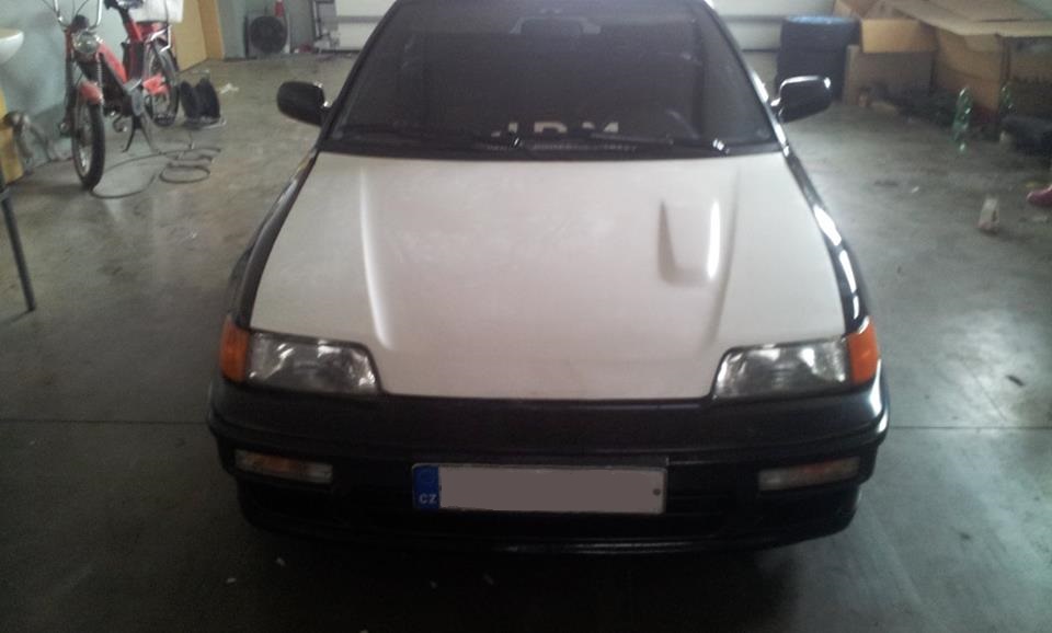

R4ZoRCiviC je rychlý a kapota už je hotová
Teď jí jen od něj musím nějak dostat domů a může se odlehčovat
