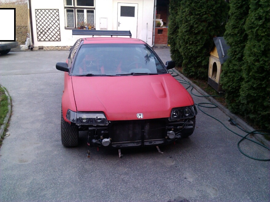

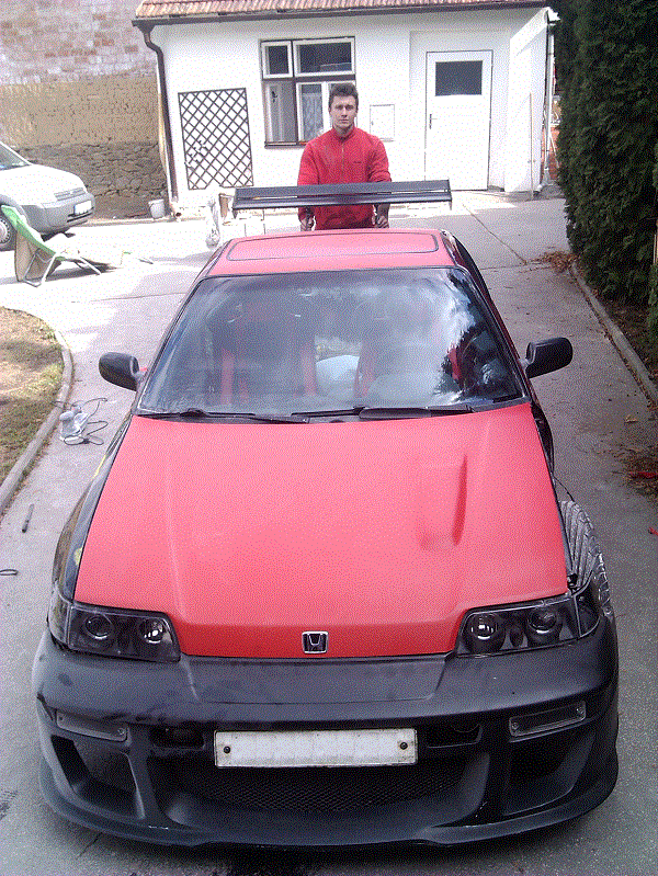

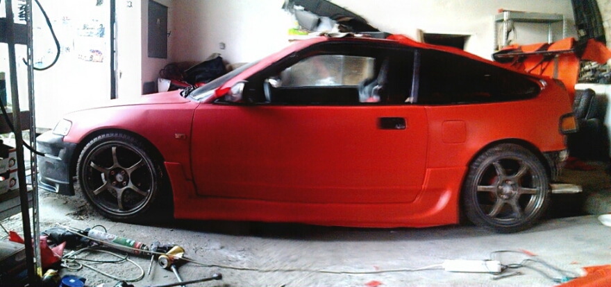

Ano jedná se o červenou karbonovou folii, popis foliování a postřehy rozhodně později popíšu, jen dělat fotky při tom se moc nedá, leda na videu by bylo něco vidět ale toho je na netu spoustu. ale snažil jsem se fotit. pak pak dodám fotky.
Jinak díky Hiro, za pomoc. Ve dvou se to lépe táhne (doslova) *vytlem*
Jinak teď jsem se zasekl na předním a zadním nárazníku, ty mé tuningové ( pro některé tuzingové) jsou poměrně dost klenuté aaa je to fakt horor.
