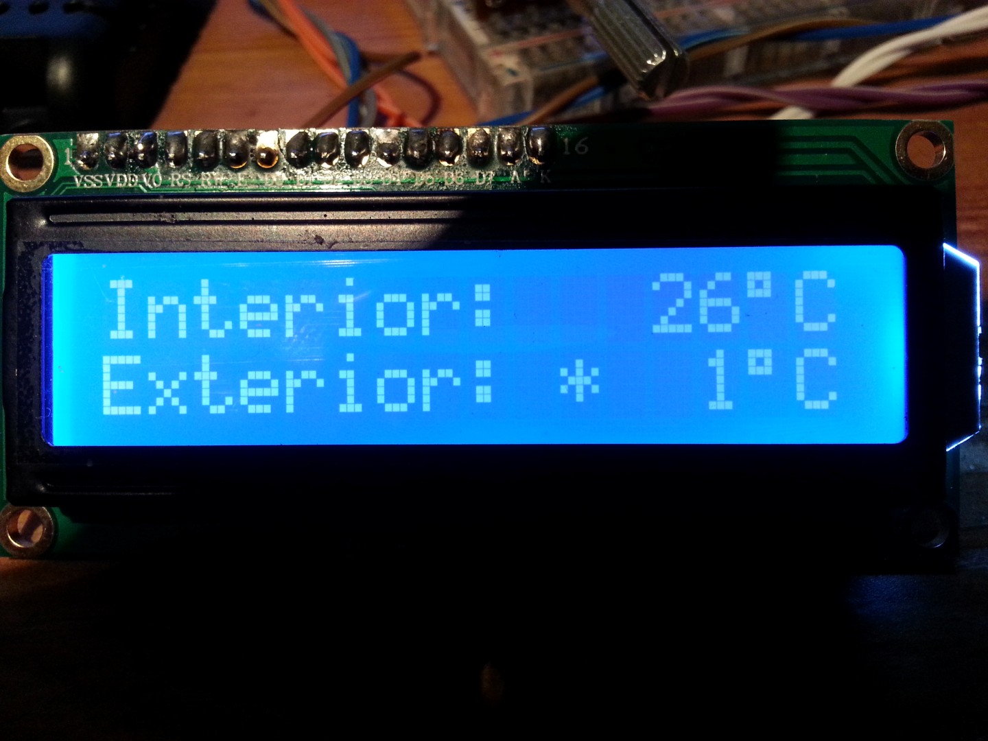

Dneska mi prislo arduino, tak som vyskusal displej, zatial je to len splet kablov a senzory este tiez nemam tak len mala ochutnavka 1 obrazovky :)

Tak pokrok :)
mame hotovu a funkcnu prvu uvodnu obrazovku. Prisli senzory na teplotu (rozsah -40 az 80), tak som ich zapojil, chvilku kodoval, a uz vsetko zobrazuje ako ma. Teoreticky mozu zobrazovat aj vlhkost okolia ale v aute podla mna zbytocnost. Jeden senzor som zatial dal na okno von, nech si zvyka :D druhy mam pri sebe vnutri. Takze zaklad by bol, teraz rozbeham tlacitko ktorym by sa prepinali obrazovky (vo finale bude pouzite to ktore je sa stlaca hodinkovym krytom). Potom to asi na chvilku odlozim :)
