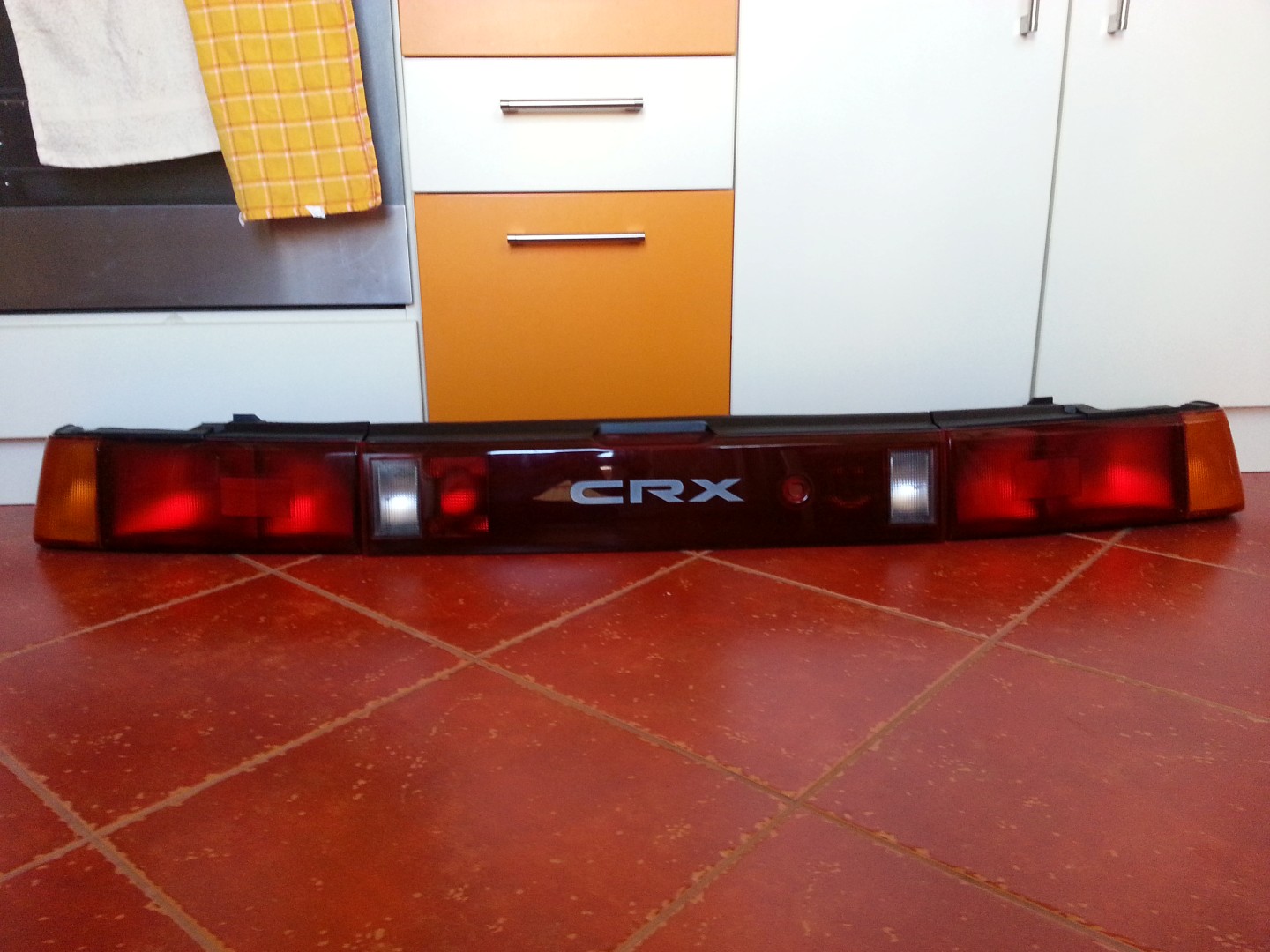

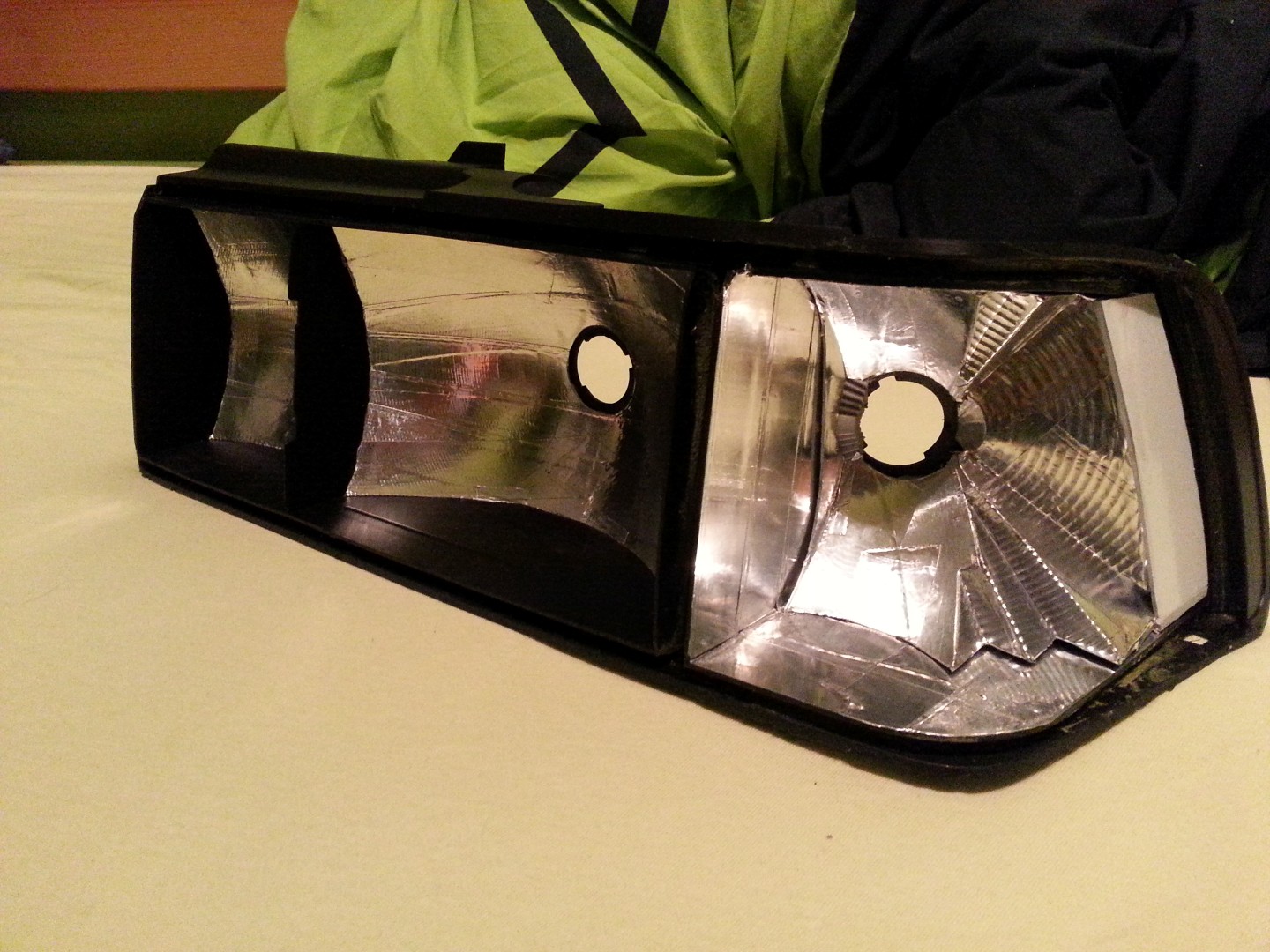

Cielom mojej prace je dosiahnut:

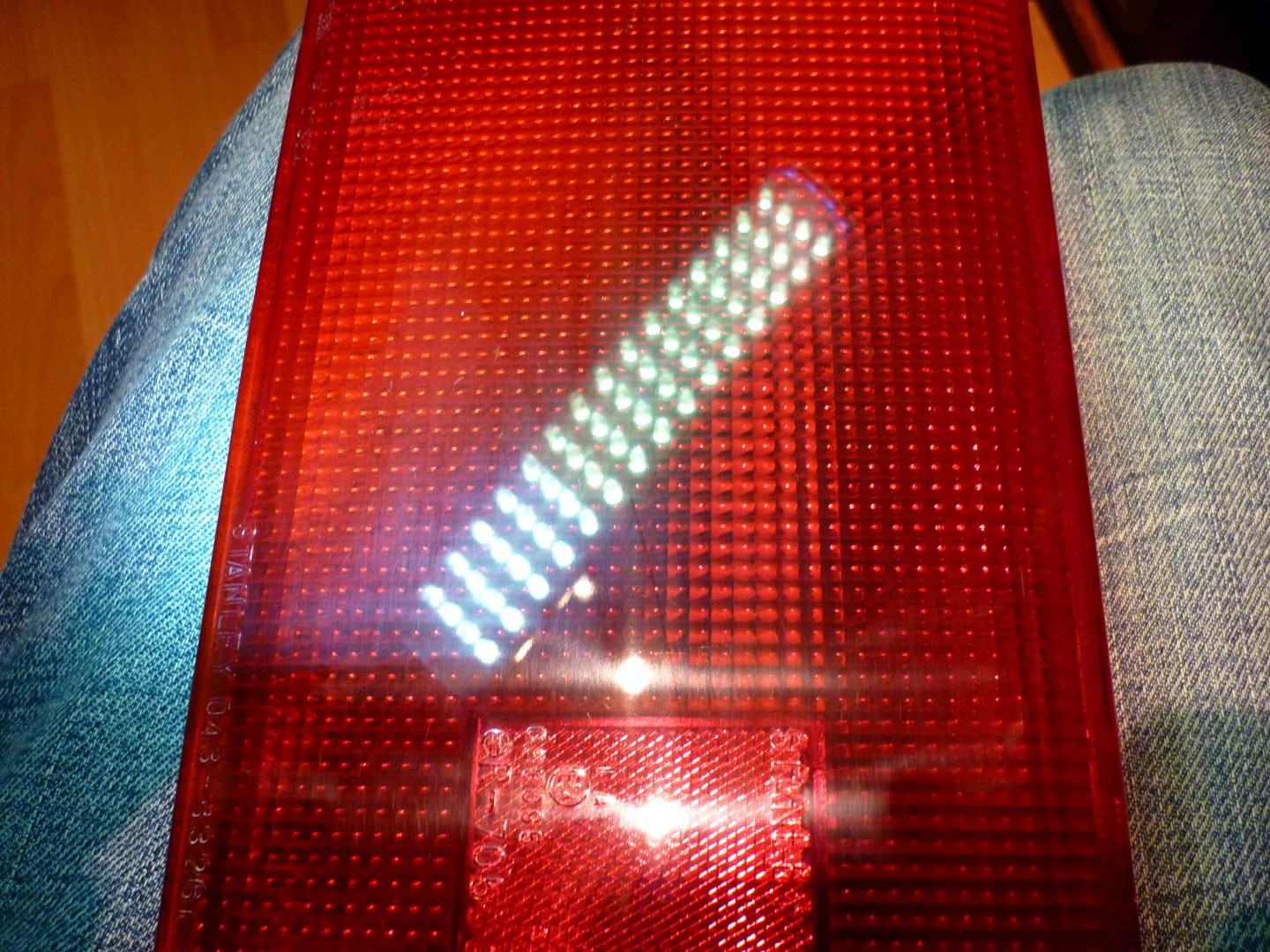

- silnejsie vyzarovanie svetla a tym zvysit moju bezpecnost (vidiet a byt videny!)

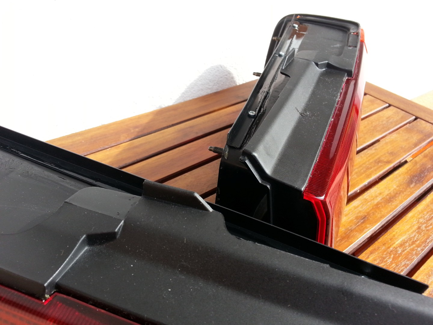

- opravit praskliny
- zamedzit zatekaniu cez svetla (pretesnenie a dodatocne upravy)

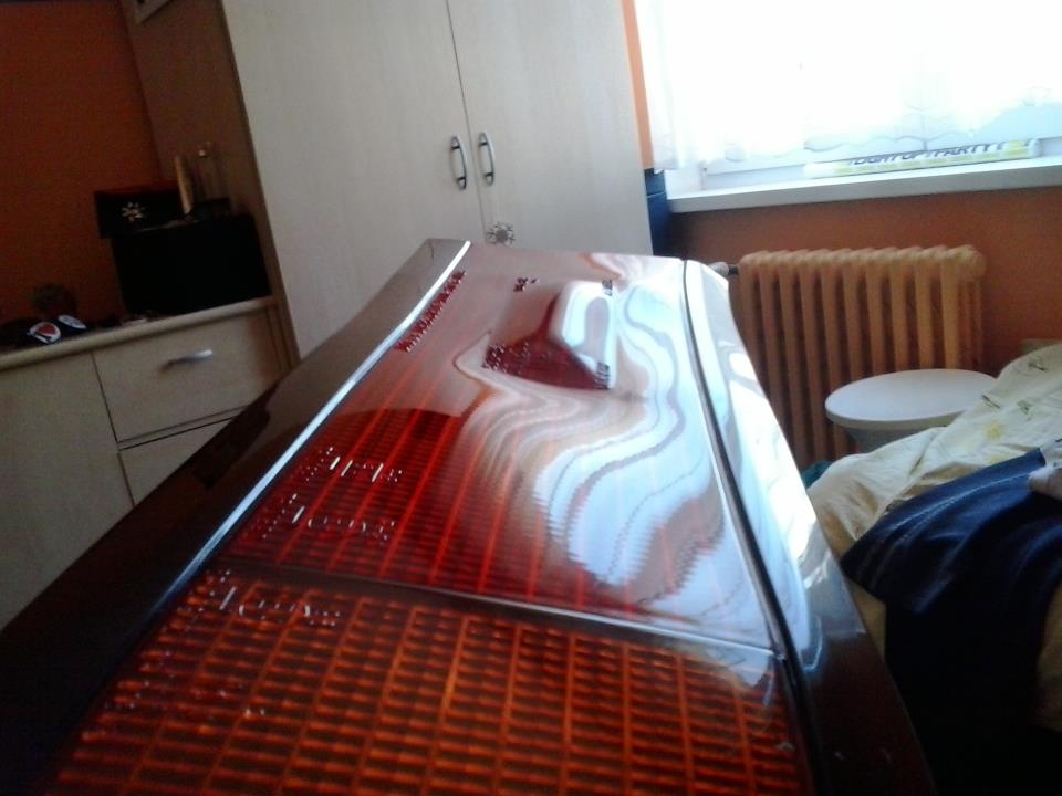

- vylestit svetla pre krajsi vyzor

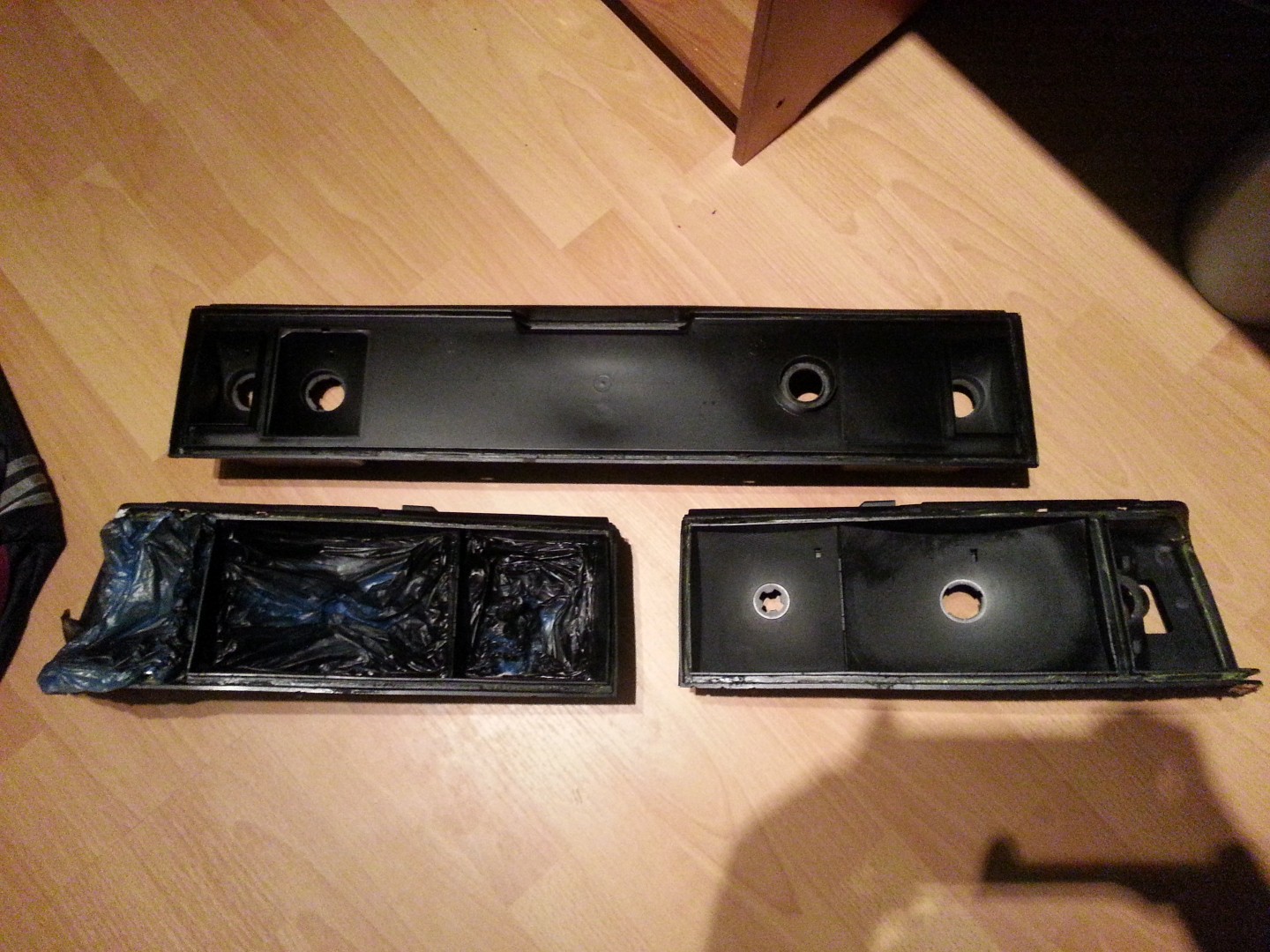

1. vybereme svetla z auta
2. zobereme si aj tesnenia, pripadne vyrobime nove z nejakej nepremokavej peny alebo neoprenu
3. svetla zbavime elektriky a konektorov
4. vycistime
5. nechame vysusit
6. po vysuseni mame "ciste" svetla

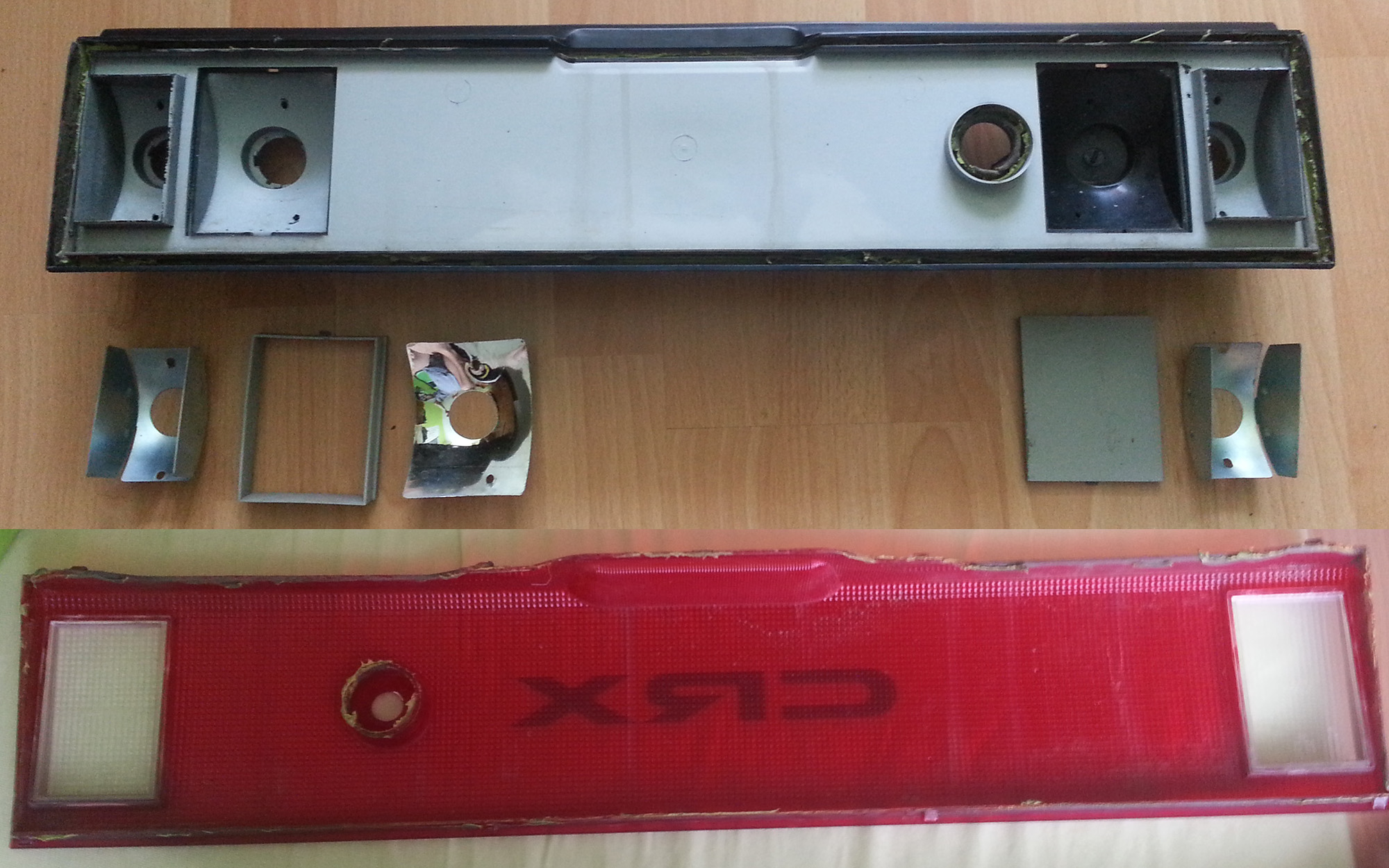

Rozobratie svetiel
1. predhrejeme si trubu na max 150°C (odporucam tak 120°C staci)
2. umyte svetla hodime do truby, pre istotu pod ne dame alobal ... len pre istotu
3. pecieme 5-10 minut, kontrolujeme ci sa nam svetla nerozlepavaju
4. vytiahneme rukavicou z truby
5. oddelime plasty od seba pomocou rukavice, pripadne srobovaku, pokial mame vela lepidla ktore sa da odrezat odrezeme ho
6. snazime sa neulomyt ani jeden uchyt
7. poc vychladnuti zasa vycistime svetla
