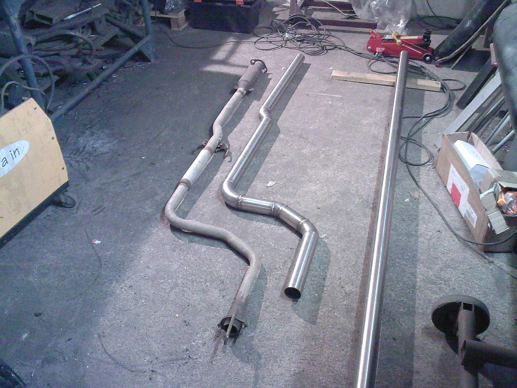

Konečně už mám doma všechen materiál pro stavbu výfuku, takže o víkendu začínám.
Po troše hledání se mi podařilo najít MIG/MAG trubičkový nerezový drát Bohler EAS 2 FD, kterým se dá vařit v ochranné atmosféře CO2. Drát je sice poměrně drahý (cca. 600Kč/kg), ale zase nemusím shánět flašku a argon, takže ve finále ušetřím.

Tak sem konečně začal vařit výfuk a s tím trubičkovým drátem to jde úplně nádherně.

v nouzi mě vařil známej nerez obyč drátem a když se snažil, tak se to nemuselo ani brousit a kupodivu to nerezlo ve sváru. Jinak je to rozdíl v tom průměru

Fegut: jj rozdíl v průměru trubek je obrovský a to jsou to jen 2,5" trubky. U opravdu výkonných motorů se používají i 3" trubky.
Wláďa: jak trubky tak kolena sem kupoval tady: http://www.nerezmaterial.cz/

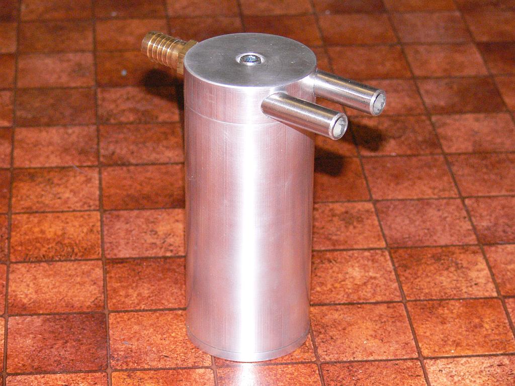

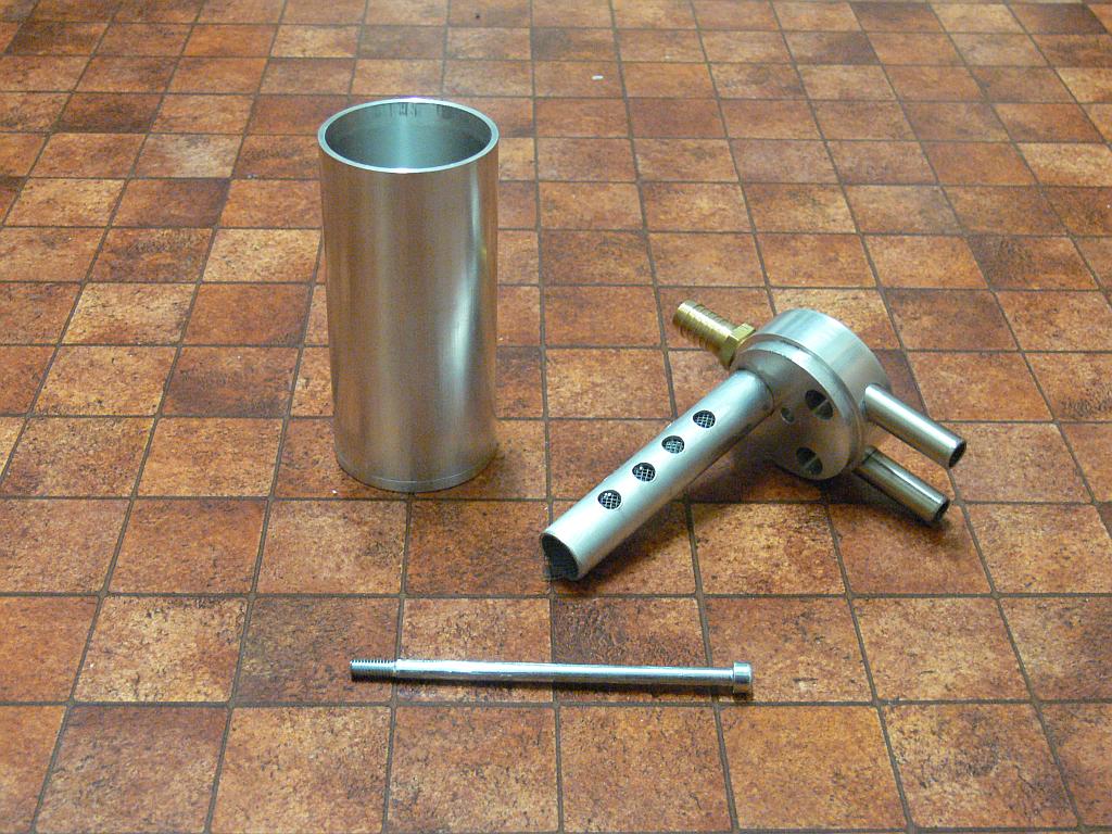

Nedalo mi to a OCT sem úplně kompletně předělal. Výrobně je to sice náročnější (dražší), ale funkčně i vzhledově je to o dost lepší.
Všechny hadice jsou teď navedený do přírub na víčku, takže se při vylívání nádobky nemusí odpojovat a stačí jen povolit jeden šroub a oddělat celou spodní část nádobky.
Vstupy jsou udělaný z nalisovaných nerezových trubiček o průměru 12mm. Výstup je řešený 12mm fitinkou se závitem G1/4. Díky tomu je možný fittinku vyměnil za kolínko v případě kdy bude potřeba vyvést výstup na jinou stranu.
Zjištění hladiny náplně se dělá pomocí centrálního šroubu, který po povolení slouží jako měrka.

Včera sem namontoval nový OCT a při tý příležitosti sem auto trochu protáhnul po venku (škoda že tu chybí turbo smajlík), protože sem už začínal mít pořádněj honda absťák   Asi začínám bejt trochu závislej, ale fakt mi to ježdění s cérem přes zimu chybí

Re: LJay ED9 turbo projekt - už to jedééé
Bučis píše:tvůj OCT - profi práce
x2

Díky, ta předešlá verze byla taková nic moc, tak sem jí holt msel předělat
