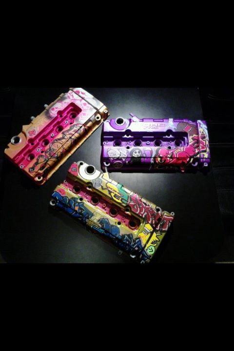

jazzik píše:boze to je nadhera to auto :) pokud chces na viko neco originalniho tak bych zvazil nastrik autolakem (ne na vodni bazi) bavil sem se o tom s mistrama..postup? -> zdrsnit viko->postrikat epoxidovym zakladem (na ten nesahat,nebrousit!) ->prestrikat plnicem-> a pak se muzes barvama a vzorama esteticky a originalne vyjadrit :)
Jak moc zdrsnit ? Mám v plánu také renovovat víko a tento postup se mi velmi líbí *fin*

tak pár nápadů by tu bylo. Ten postup se mi líbí... a dost věcí jsem airbrushem dělal tak už jen vymyslet co

zdrsnit v ruce pod vodou napr petikilem ... muzem si to predbrousit treba 320kou... pak petikilo a trada epoxid a plnic...obavam se,ze hrubsi brusny papir by pak ukazal za nejakej cas v plnici ryhy a tim padem i v barve :)

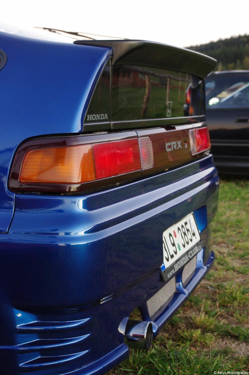

detail na prdelku... :lol: která mě celkem trápí a neni podle mého gusta. Kdyby někdo náhodou vyhazoval zadní origo nárazník v jakémkoliv stavu tak ho beru *fin* *vytlem*

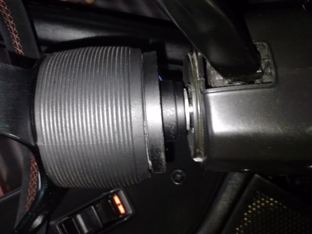

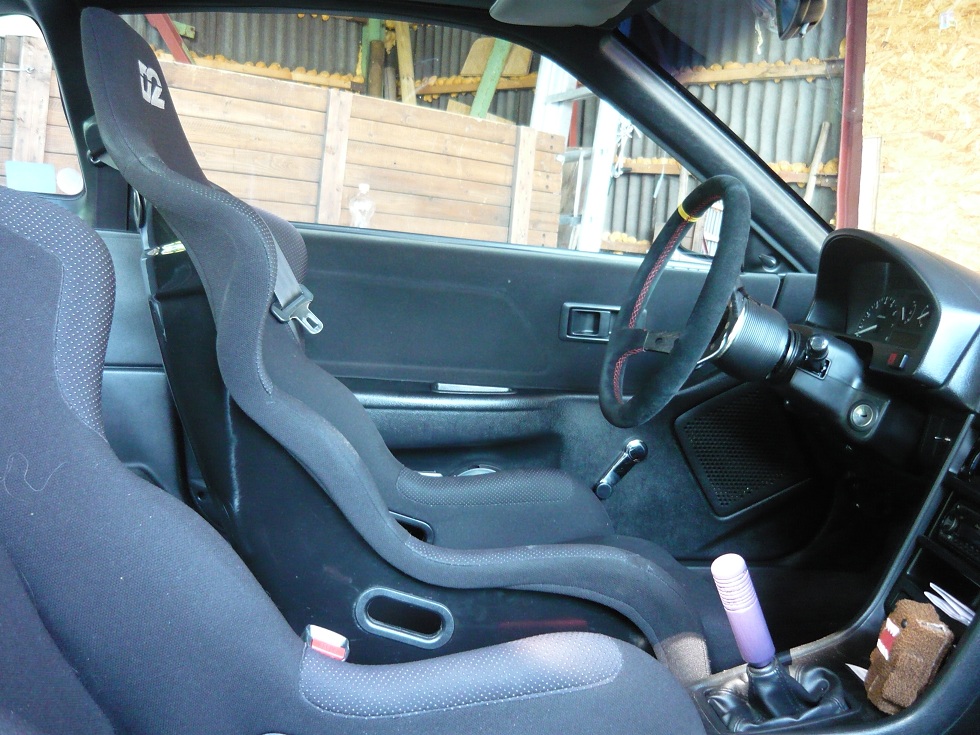

Taky máte takovou mezeru u náby? Nebo proč já to mam takhle špatně? :D

Nemáš správnou nábu, to je celé. Pokud je to Momo, měla by to být C4904.

Příspěvekod kottitko » 28 pro 2011 16:05
Díky *fin* Hold ji budu muset nějak dopasovat :lol:
Re: kottitko ED9
Příspěvekod Minor » 28 pro 2011 16:36
To bych neradil. Ono to dost dobře ani nejde. Podívej se na označení náby a napiš mi ho.
Správnou nábu mám a můžu ti ji prodat, cena 700, případně - podle označení - bych možná vzal tu tvou protiúčtem s doplatkem (tedy ty bys mi něco doplatil, cca 200 kč). Ale záleží na tom, co je to přesně za nábu.
kottitko
Příspěvky: 132
Re: kottitko ED9
Příspěvekod kottitko » 28 pro 2011 17:48
Nába nikde žádné označení nemá. Nedokážu určit co je to za nábu
Re: kottitko ED9
Příspěvekod Minor » 28 pro 2011 18:16
Pak nevím, co ti nabídnout :)
kottitko
Příspěvky: 132
Re: kottitko ED9
Příspěvekod kottitko » 28 pro 2011 18:23

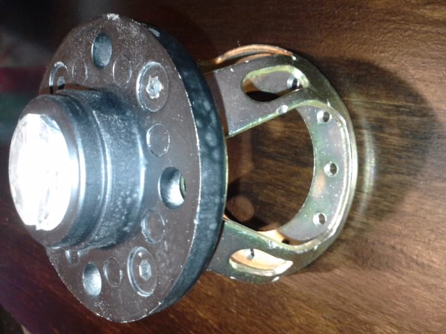

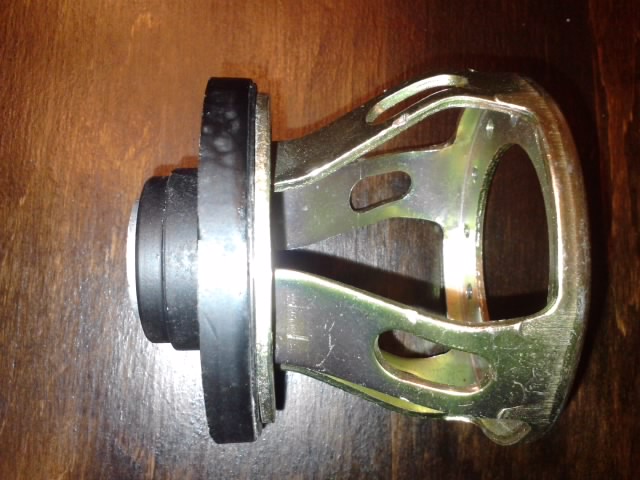

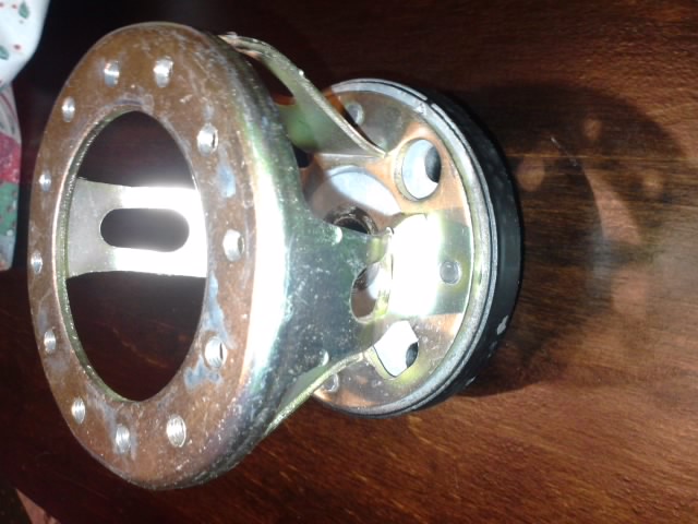

Nafotil jsem ji jestli ti to pomuže k identifikaci... :D
Re: kottitko ED9
Příspěvekod Minor » 28 pro 2011 18:44
Mám doma nějakou podobnou, momo to není, výrobce najít nedokážu, ale je na ní aspoň číslo. I když podle něj jsem taky nedokázal nic zjistit :)
Ta tvoje je možná na nějakou novější hondu.

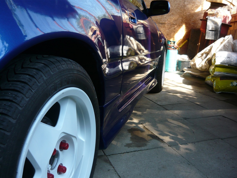

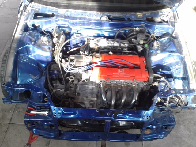

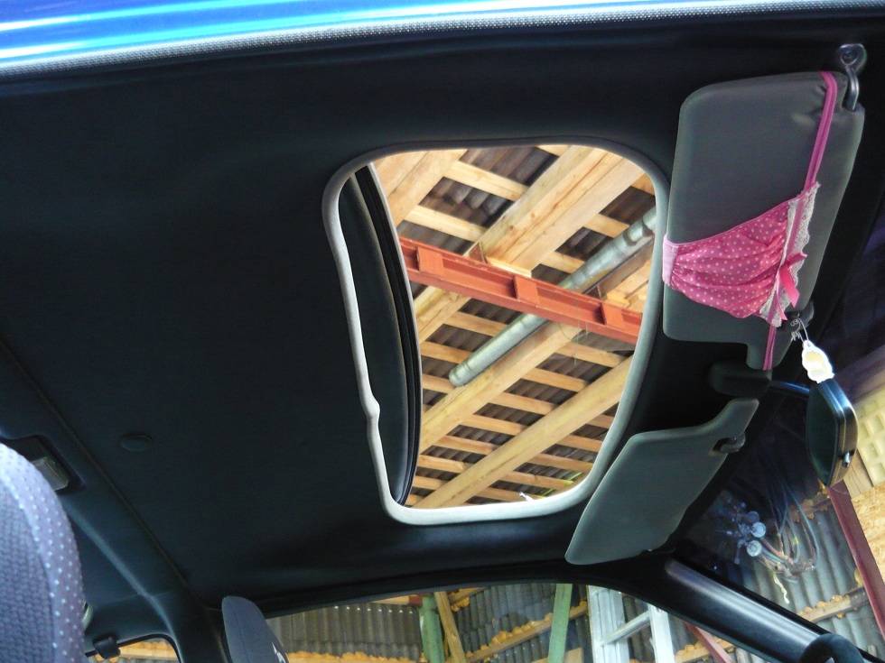

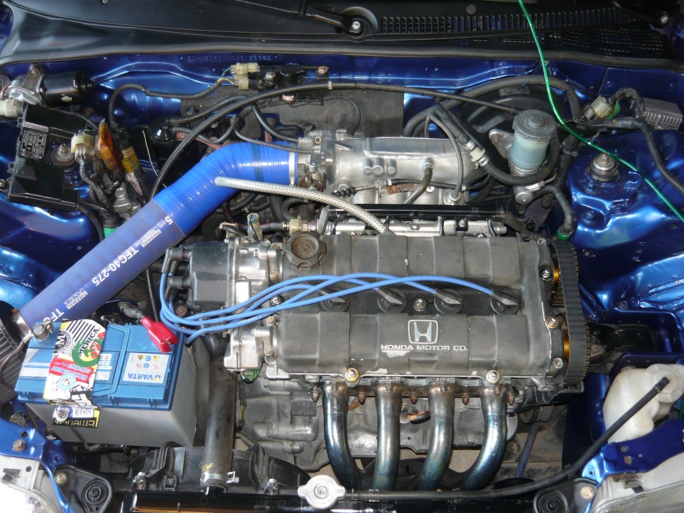

Tak jelikož se nemohu zbavit nárazníků a nemohu sehnat originální, rozhodl jsem se že si to asi nechám a budu řešit pouze zadní nárazník. Přijde na řadu taky podvozek nebo pružiny jenom nevim o kolik s tim níž :D Kola taky za boha sehnat nemohu tak jsem je zatím přelakoval na bílo. Přečalounil jsem strop do černé koženky a vypucoval motorák. Mimochodem neví někdo čim vydrhnout ten hliník aby byl jak novej? Zatim jsem to drhnul jen Arvou. *fin*

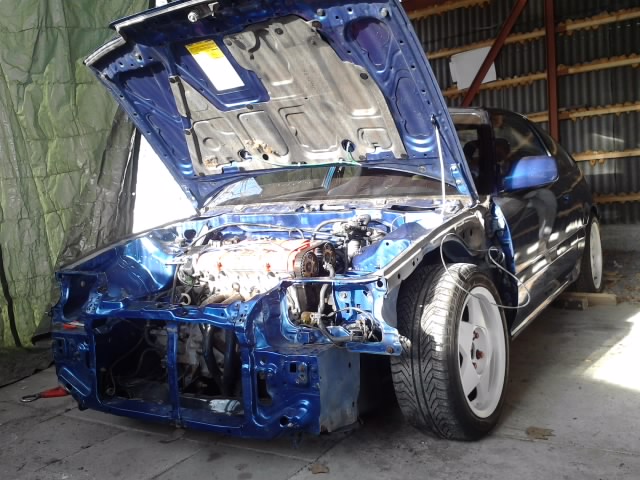

Tak pokračuju dál. Konečně jsem se zbavil zadního nárazníku, položil trochu k zemi, nalakoval ventildekl a koupil orange pozičky *dance* následovat bude hliníkovej plech pod motorem (trochu se bojim o olejovou vanu a vyfuk) a nový výfuk. Chci taky jiné tažné oko něco na způsob co dělá Benen *dance* Samozřejmě kola dál hledám ale nemohu si nic vybrat *dash*
