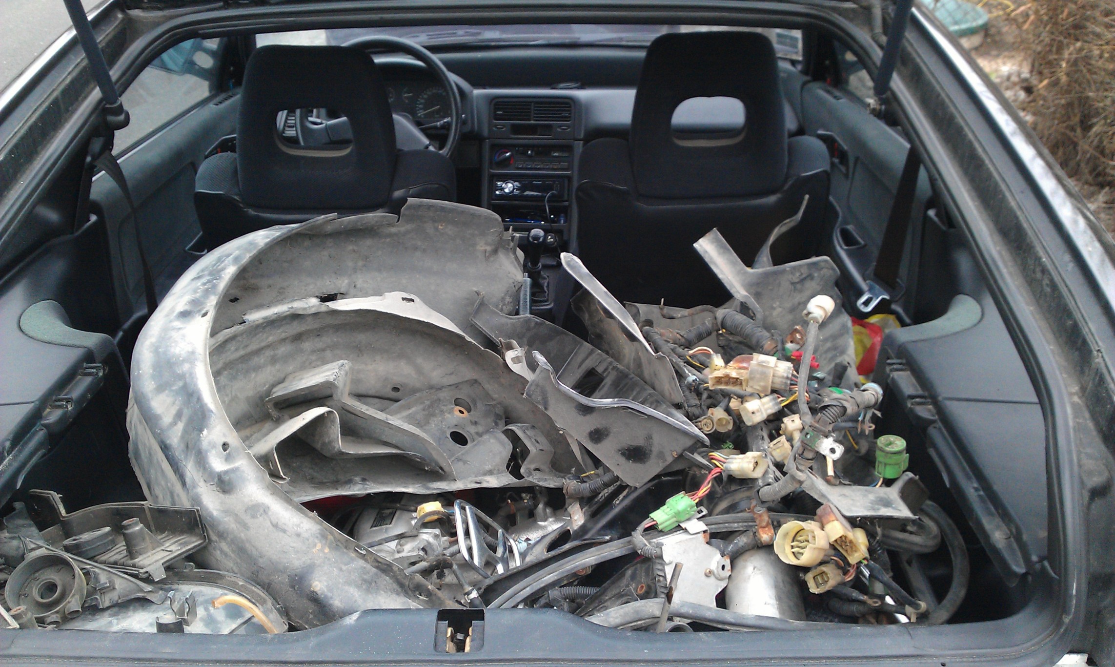

po tom mesiaci som si spomenul na prve fotky a cakal som ze si to mozno niekto vsimne ale kazdy mlci tak ja ich sem teda dam :D som zvedavy co na to poviete :D jo hold mi slovaci sme niekedy dobri recesisti :D ale nebojte sa v sobotu si idem po diely k ex-majtelovi cize potom to vymenim a urobim asi aj nejaky predvianocny bazar lebo ich ma zevraj plnu garaz

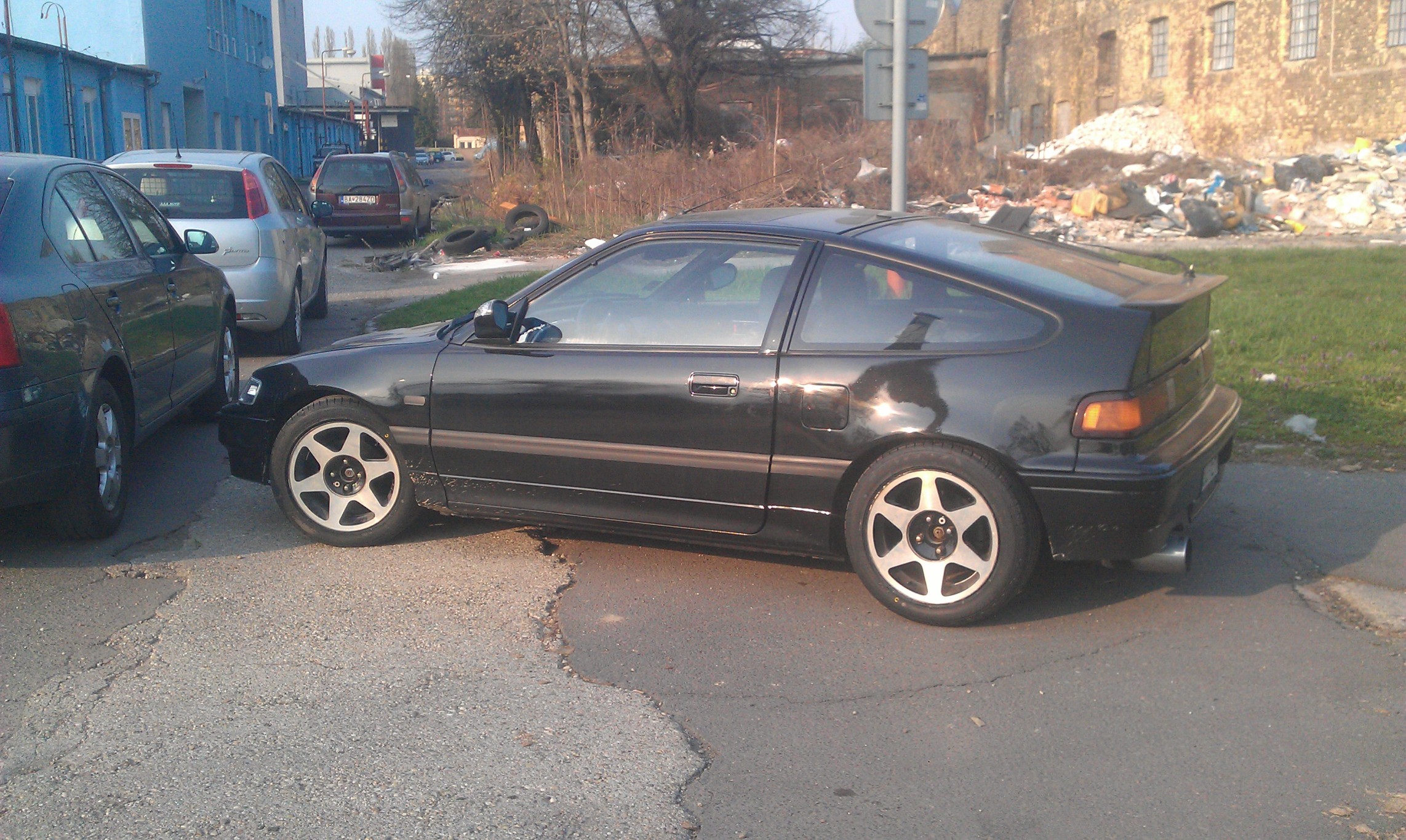

Jaro je konecne tu a tak reku ze by sa aj prehodit boticky zachcelo...
Pred... :| :|
Po... *slint* *slint* *dance*
Problem ktory sa vyskytol a necakal som ze az tak...:( :( *dash* *help* len prave zadne koleso ostatne je OK
Příspěvky: 1125
Re: Jimmyho sen
Příspěvekod Petk@ » 17 dub 2013 21:33
co tam maš za pneu ? já mam stejnej problem jen LZ kolo :-) mam tam 205 ale mam tam už přešlí pera a zadek na leve straně se zhoupne víc a lízne :-) nebo jestli tam maš vyvařený lemy tak by tam mohla bejt moc široka hrana :-) da se to vyřešit but lemy zažehlit ale z 60% odejde lak a popraska kit , nebo tam dat stavitelene ramínka a dat kola do A ale to se ti budou zase sjíždět takže si nevybereš :-) ja bych viděl problem v podvozku .
