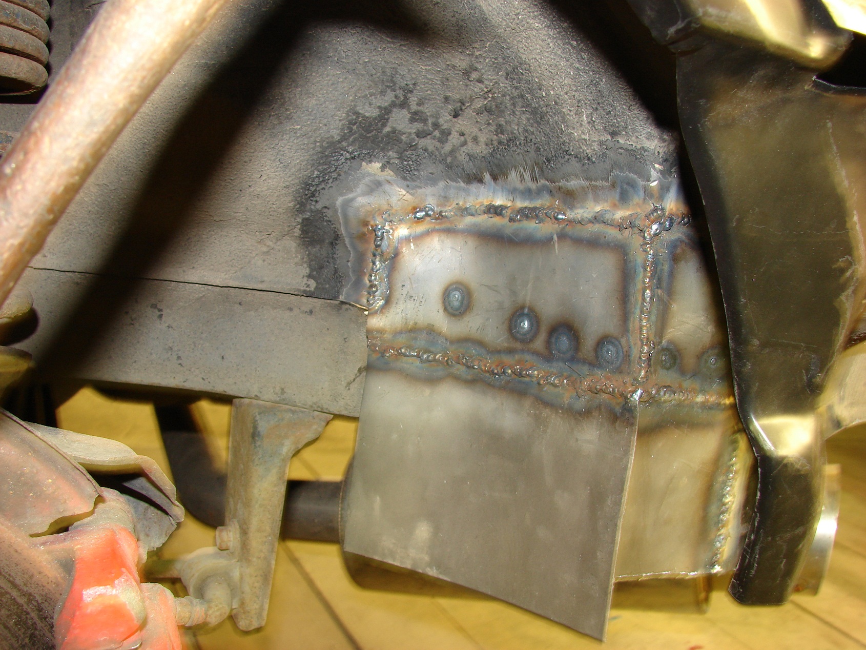

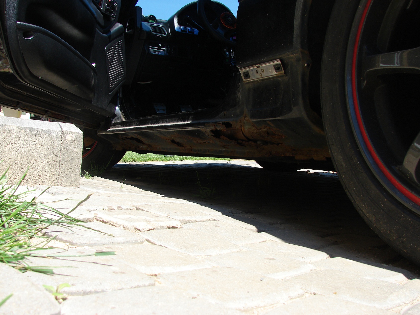

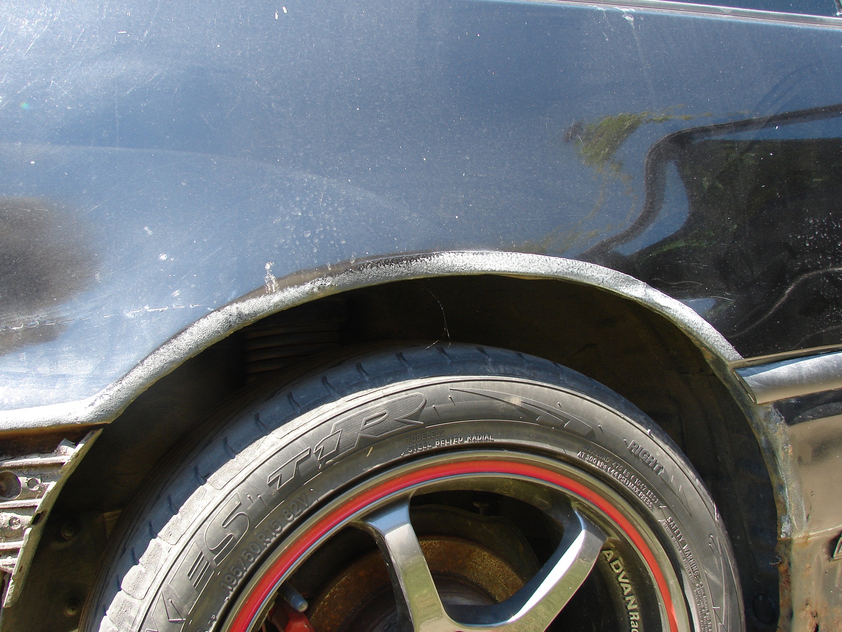

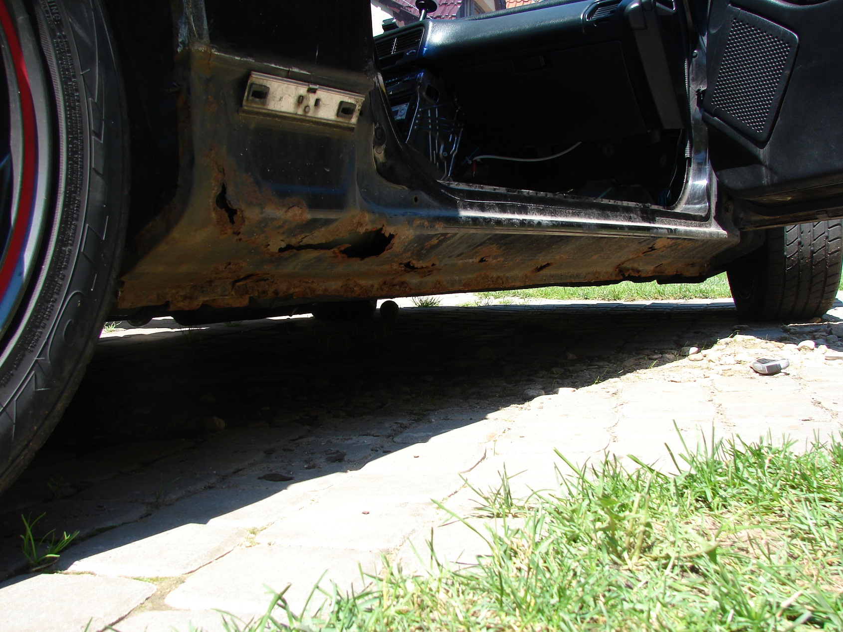

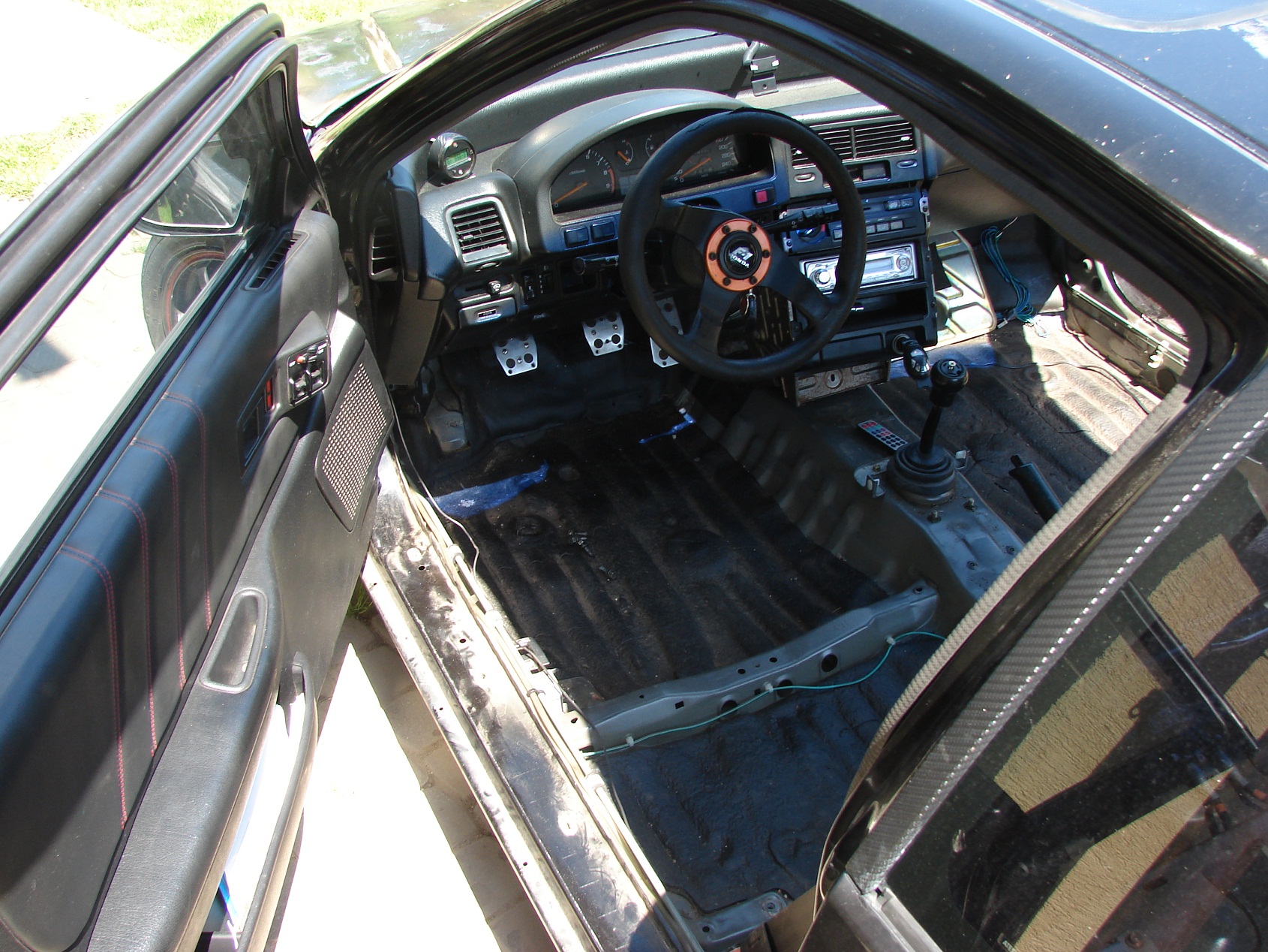

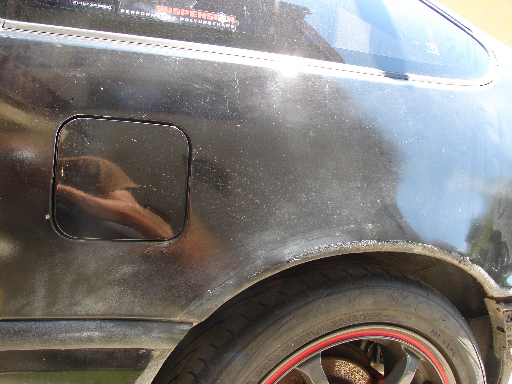

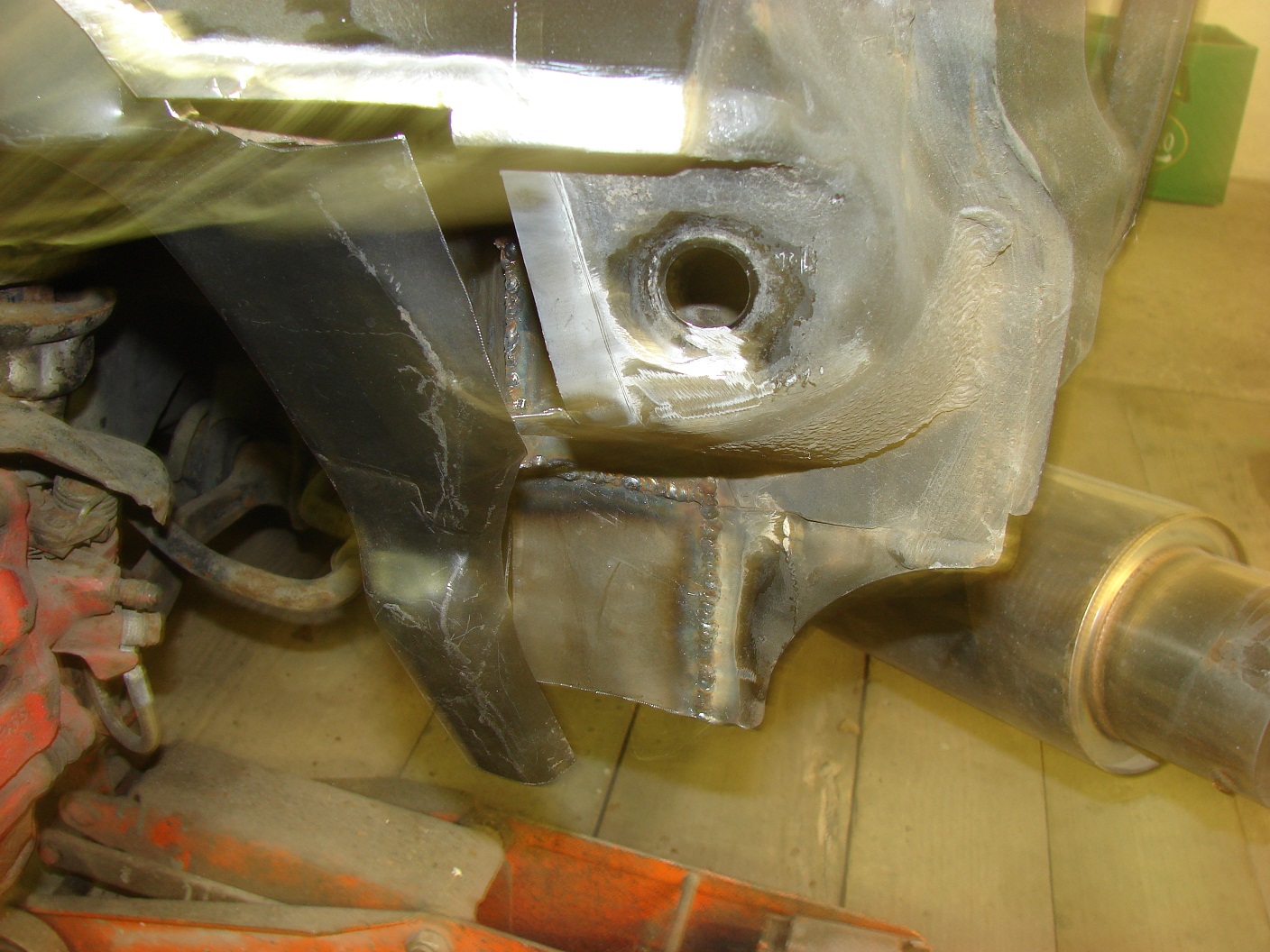

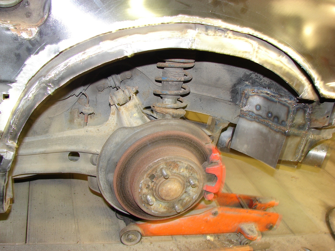

Tak dnes po cca 2mesicich cekani nez bude mit klempir cas a pak dalsich 2 mesicich nez se pomalu, ale peclive dilo dokoncilo....je *crx* opet doma, kam patri.Vyvarovaly se prahy, lemy, okolo vicka nadrze, 4 dirky v kufru(od kdovi ceho) a na strese antenu a zadni odstrikovac.Puvodni odhad byl cca 7tis, ovsem situace se zmenila po riznuti a zkouknuti vnitrnich lemu a vnitnich prahu :( Klempir se me snazil presvedcit, at si sezenu jinou kasltu a preskladam, ale jsem tvrdohlavy :) Navic shanet slusnou EE8 kastlu.... to se radej vydam hledat dokonalou zenu *vytlem* , takze jsem ho presvedcil, aby se do ni pustil.A dalsi vec, zachrani se dalsi EE8, coz by byl hrich se o to aspon nepokusit.Venkovni lemy jsem mel sehnane od Redyho, prahy se vyrobily z 1mm plechu, stejne tak i dalsi veci, ktere se vyrizly a obnovovaly.
Myslim, ze necham promlouvat fotky :) Zakitovane veci jsou jen nahrubo, lakyrnik si to prekituje, prahy jsou zakladem a rapaticou, ale to nafotim az zitra za svetla ;)
Re: J!R! CRX story
Příspěvekod J!R! » 17 lis 2012 21:35
Pokracovani a vysledek zitra :)

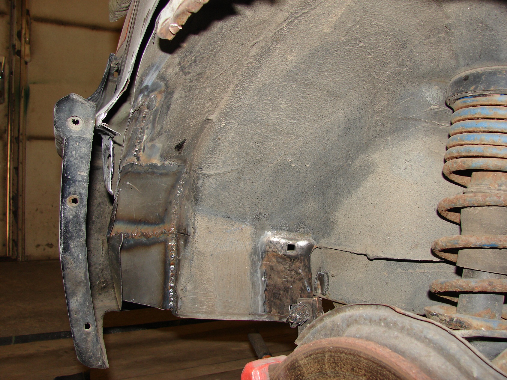

Toto je docela kriticky misto bych rek.Je ti nejaky plast a za nim se dost drzi bordel.
A jsme doma :)
Re: J!R! CRX story

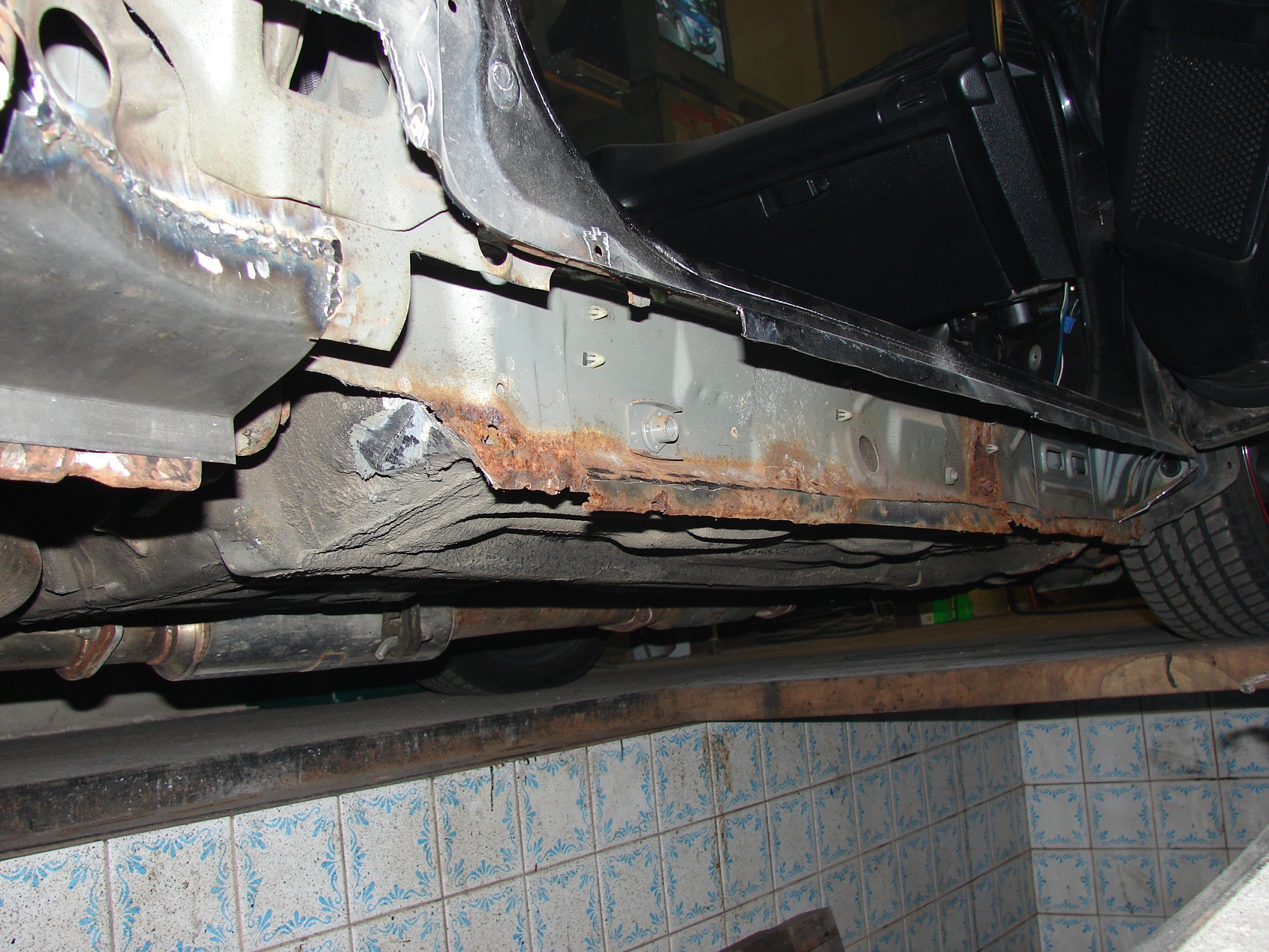

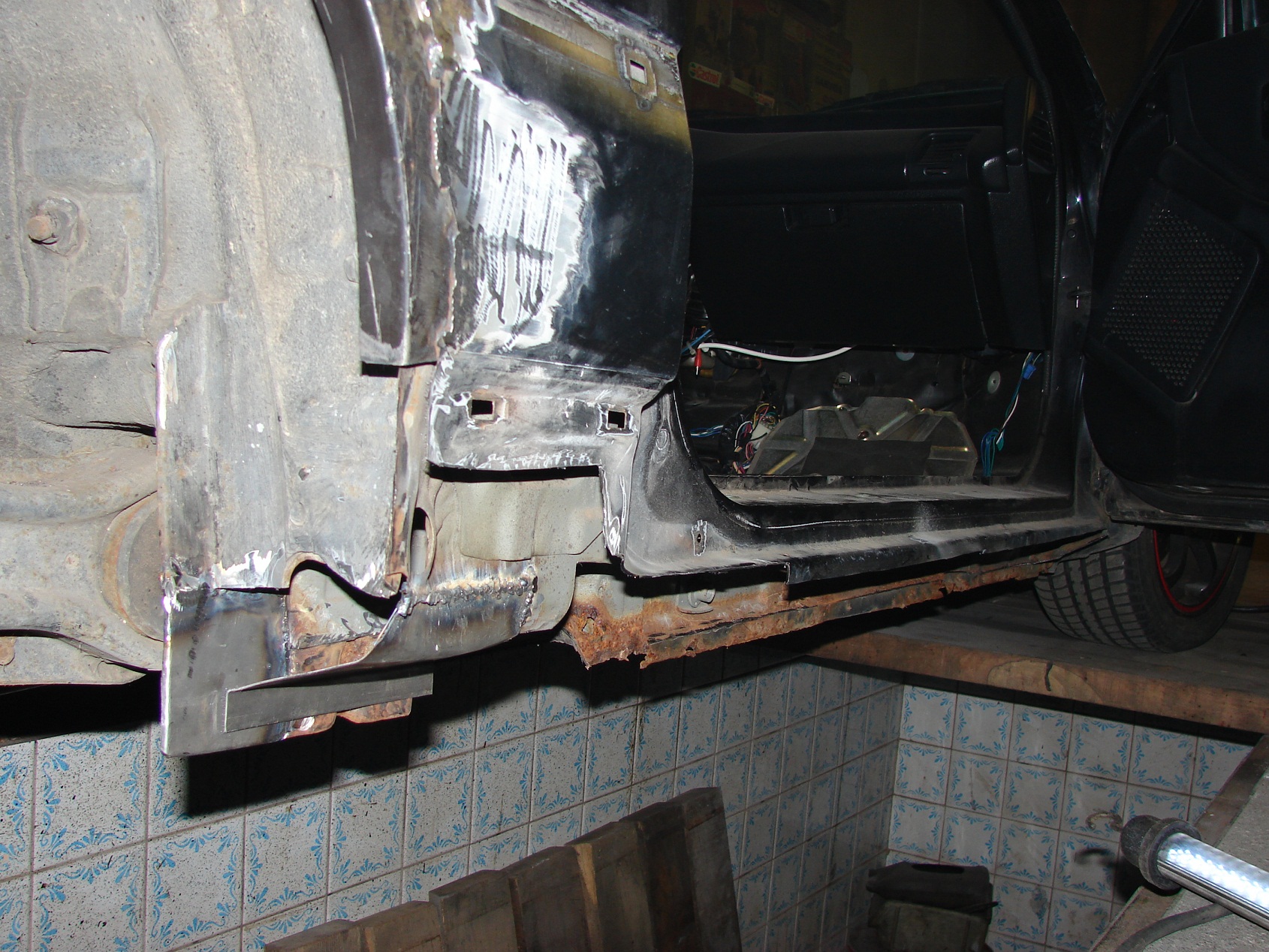

Příspěvekod J!R! » 17 lis 2012 22:39
Jeste dve fotky mi utekly...

Příspěvekod Robo23x » 17 lis 2012 23:20
tak to má byť .. EE8 treba zachraňovať ;) je ich už málo inak môj pravý prah aj s lemom vypadali horšie a klampiar to v pohode zvládol 8-) po celolaku to budeš mať perfektné... inak tá značka medzi svetlami sa mi páči, vypadá to zaujímavo *fin*

Puvodne byly mel smiseny pocity, protoze jsem si auto jeste nikdy nenechal vyvarovat a vpodstate jsem to ani nikdy u zadnyho znamyho nevidel.Kazdej tvrdi neco jinyho, ale tento klempir to delal, tak jak jsem si i myslel zeby se to delat melo... Doufam, ze to nezacne znovu, precejen to zimu(sul) nezazije a nejakou peci ma.Zitra si to poradne prohlidnu a zacnu pasovat kryty prahu atd... a pak zacnu rozdelavat a pripravovat na lak, kterej vidim kolem koncu roku.
