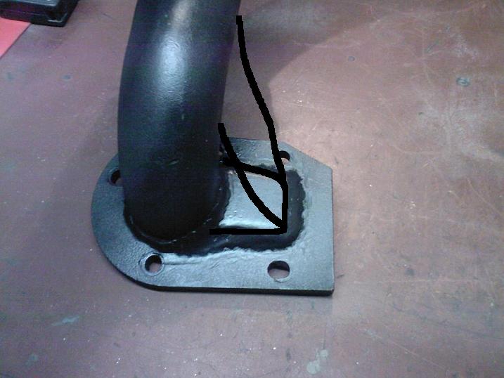

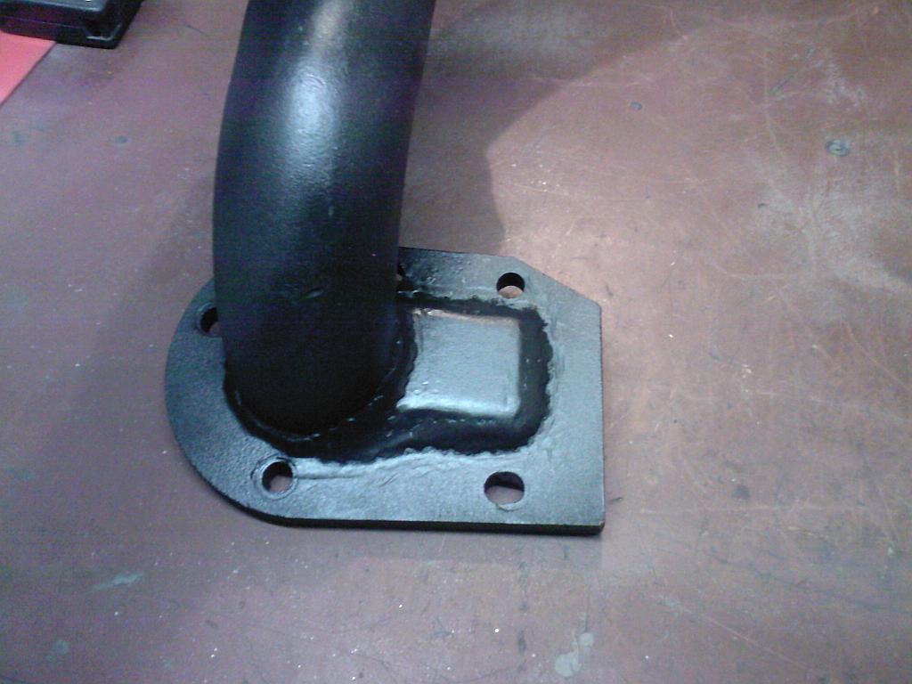

Tak turbo už má opět funkční wastegate. Ramínko aktuátoru sem udělal nastavitelný, takže jde štelovat jeho předpětí a tím i částečně tlak při kterým se začne WG otevírat.
Nakonec sem upravil i přírubu na downpipe, protože klapka WG měla díky té přírubě strašně krátký chod a málo se otevírala. Mohl by tak nastat problém s regulací otáček turba. Sice ta úprava nevypadá nijak zázračně, ale chod klapky se prodloužil skoro jednou tolik a to je hlavní. Když by i to bylo málo, tak bude nejspíš potřeba externí WG, ale to budu řešit až pokud to nastane.

Co to sakra je , nemelo by to bejt trochu jinak?

Kapid, neboj vím že to takhle není zrovna ideální. Původně ta příruba byla úplně plochá, takže tohle je oproti prvnímu stádiu celkem zlepšení, ale už sem psal člověku co mi ty svody vyráběl, jestli by se to nedalo předělat tak, aby mělo jak turbo tak WG svoje vedení, nebo případně aby bal kolektor do konusu.

LJay píše:Kapid, neboj vím že to takhle není zrovna ideální. Původně ta příruba byla úplně plochá, takže tohle je oproti prvnímu stádiu celkem zlepšení, ale už sem psal člověku co mi ty svody vyráběl, jestli by se to nedalo předělat tak, aby mělo jak turbo tak WG svoje vedení, nebo případně aby bal kolektor do konusu.
Hele tohle to co tam je tak kapid to ukazal moc dobre to co tam je by nemelo moc blahej ucinek na to turbo vypada to jako ptakovina ale bude se ti to zbytecne vyrit zbytecne ti vzroste odpor a hlavne teplota u turba :( ale nechcu delat chytraka ja jsem malej pan:))

Trochu sem hledal na netu a taky se bavil s pár lidma a pro moje výkony, není ta konstrukce příruby až tak kritická. Klapka WG se stejně nikdy neotevře tak, aby se uplně vyklonila z proudu plynů, takže je bude po každý trochu vířit. Navíc obtok není oddělený od výtoku z turbíny, takže nějaký víření vzniká i tady. Hlavní je, aby se klapka WG mohla otevřít naplno, což už teď jde bez problémů.
S Jirkou sem se dohodnul tak, že pokud by s tím byly v budoucnu problémy, tak si nechám vyrobit tu downpipe novou. Nejspíš se separátní větví pro WG a nebo rovnou použiju externí WG pro lepší řízení toku plynů.

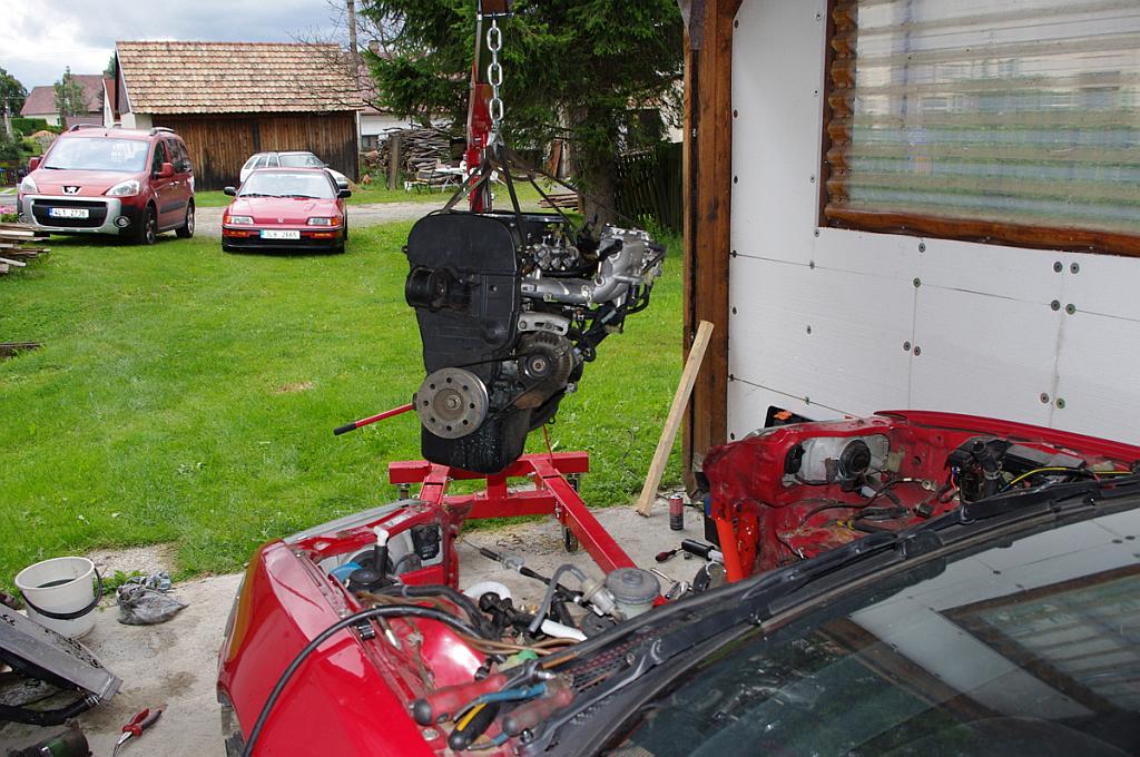

Chlapy držte palce, zejtra se jde přehazovat motor.
Nakonec sem se rozhodnul, že ho přeci jen zajedu jako NA. Bude to jistější, protože alespoň budu vědět, že motor je OK než tam dám turbo. Kdyby pak třeba začalo turbo brát olej, tak budu vědět, že chyba je v turbu, né v motoru a nebudu to muset zdlouhavě hledat.

Tak v první řadě bych chtěl poděkovat Patysovi, za opravdu obětavou pomoc při přehození motoru, bez něj bych se s tím sejřil ještě teď a tady přidávám pár fotek z toho jak to dneska vypadalo.
Jinak motor běží zdá se v pořádku, ale měl sem ho zatím nastartovaný jen cca. 25 minut na volnoběhu. Zítra poskládám zpátky zbytek auta a půjdu ho zajet.
