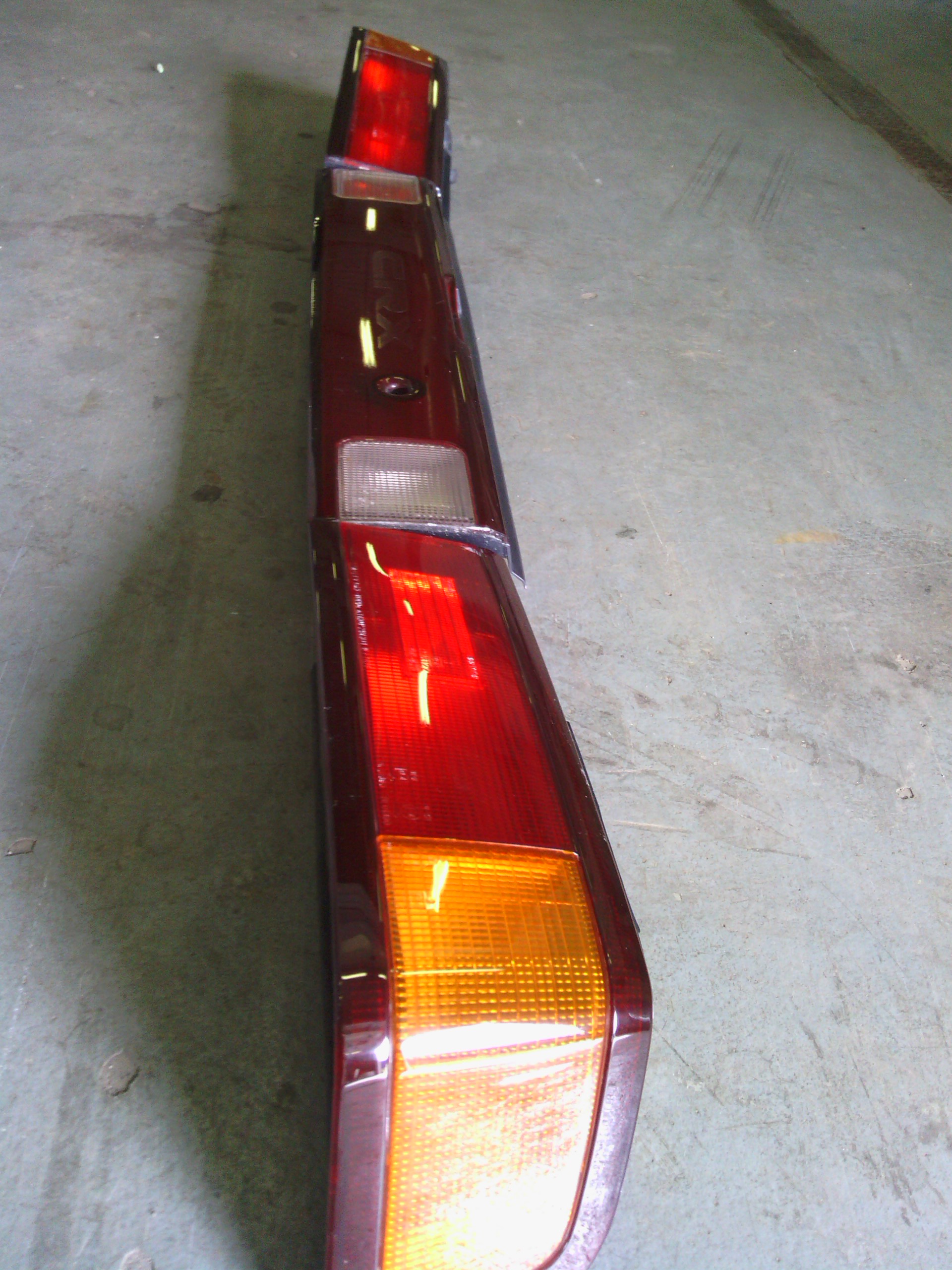

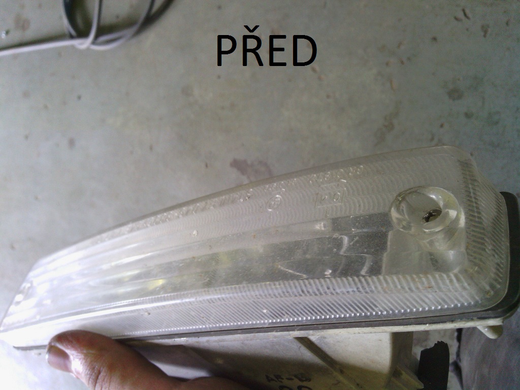

Tak dneska se trochu vrtalo :-) a zjistilo jse že de do pojistkovky kostra takže nejspíš bude vadná pojistkovka teda aspon zejtra skusime zapojit pojistkovku z mého bejvaleho cera :-) pak se uvidí :-) jinak dneska mi lazzik rozleštil zadní světla tim mu opět děkuju :-) já jsem si rozleštil jen přední blinkry do nárazníku :-) tak držte palce snad to bude tak pojistkovka :-)

Příspěvekod lazzzik » 19 črc 2012 16:14
martas CRX píše:Teda člověk tady tejden není a takových pokroku *fin* blahopřeju k funkčnímu motoru !! *drinks* A už se nemužu dočkat až usliším ten výfuk. A opět Lazzzikovi šikovné ruce ;) *pohladit* A otázka jak se rozleštujou světla ?? Teda čím a jak ?? *slint* *fin*
Pokud chceš nižší level u světel,stačí dobrá leštící pasta a dělat to ručně,pokud chceš vyší level jako u Petky,tak strojní leštičku a pasty *fin*
