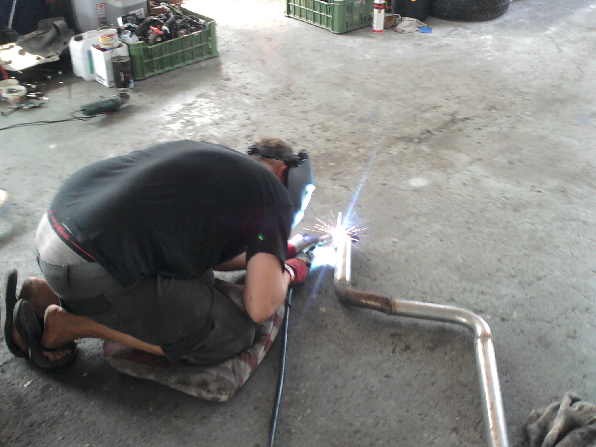

Výměna výfuku na průměr 55 mm
Poslední výlet vzhůru
Takže dá se říct, že výměna skončila a dopadla úspěšně. Po cestě domu sice přestalo fungovat dobíjení, ale vypadá to jen na výměnu alternátoru, pak si myslím, že nefunguje čidlo na měření teploty vody, bo ručička nevystoupala ani do půlky a ani nesepnul ventilátor možná to bude termostat, nevím uvidíme.
