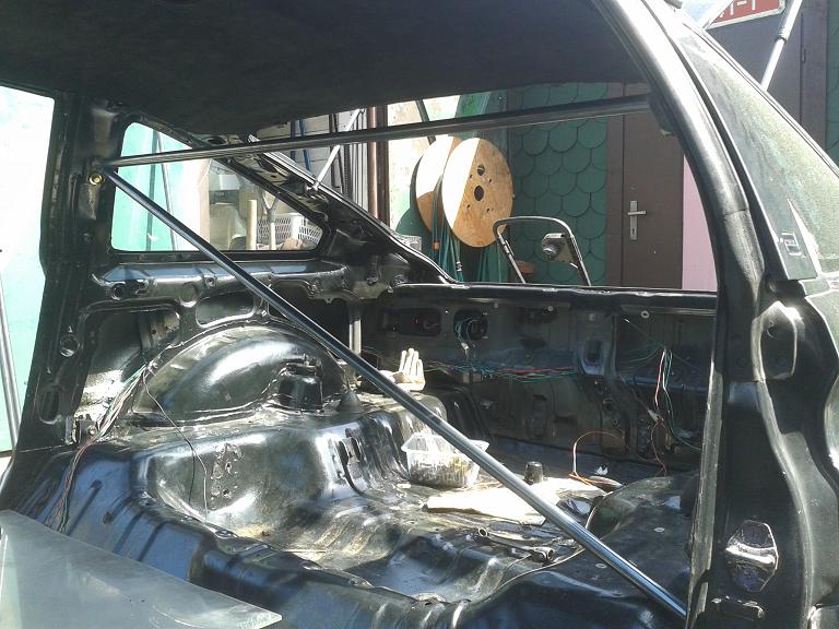

Příspěvekod kapid » 11 kvě 2012 15:00
Neco malo, do vecera bude snad hotovo :D
Příspěvky: 841
Re: kapid CRX 1.g
Příspěvekod Swingal » 11 kvě 2012 15:42
Toto neviem ci je moc dobry napad :/
