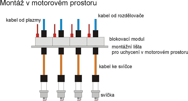

PAKO: tvoje fotka jednoho COP modulu a Taboovy odkazy odkazy na hliníkový lišty s COP (tuning forum) mně přivedly na nápad jak ty blokovací moduly vyrobit a tentokrát by to mělo být nenáročný na výrobu, odolný a celkem dost univerzální. Koncepce bude podobná jakou u toho předešlýho blokovacího modulu, tzn. co kanál to modul. Jen bude tvarově jiný a nebude se to montovat do kanálů v hlavě. To jak bude modul vypadat je vidět tady na obrázku.
Zapojit to půjde jak na rozdělovač, kdy budeš mít možnost volby jestli to namontovat někam do motorovýho prostoru a prokabelovat to podobně jako Aquapulser, nebo si vyrobíš hliníkovou lištu a přes ní to nasadíš přímo na hlavu jako při použití COP. Umístění modulů na hliníkový liště bude mít ještě jedno plus a to, že se do ní budou vychlazovat, takže se dost sníží tepelný namáhání.
Při použití COP necháš ty moduly někde v motorovym prostoru a natáhneš si od nich kabely k terminálům svíček. Přívod do modulů od rozdělovače, pak zůstane nepřipojený (zaizolovaný).
