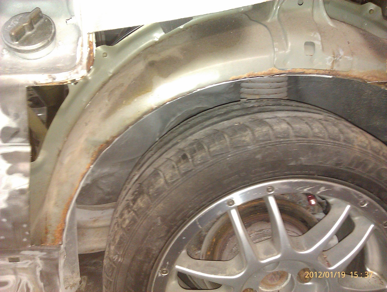

tak se začlo už s vyvyřovánim tak jsem hažu par fotek ale zejtra dodam lepší
taky mě potkalo jedno překvapení i nepřekvaní
ostřikovač tedy důmyslně schovaný
pavouček už se bohužel ukazovat nemusel
