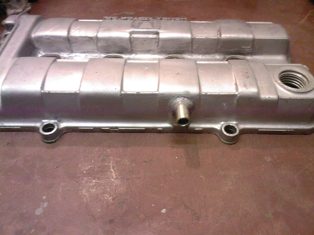

Dneska sem upravoval ventilové víko, na kterym jsem zvětšoval otvor pro odvětrání na 10mm (vnitřní průměr). Teď už zbývá jen zalepit šrouby a nalakovat ho.

Re: LJay ED9 turbo projekt
Cau, jak jsi sundal ten plisek pro tok oleje tak jsi ho tam zpet pridelal jak? Vidim dobre ze tam mas sroubky na imbus a do vika si udelal zavity? Diky
kapid: jj je to jak píšes. Origo nýtky sem odvrtal. místo nich sem udělal zavity M6 a do ních pak při skládání našroubuju a zalepím imbusy. Jestli to budeš dělat, tak dej bacha na straně rozvodů nechoď moc do hloubky, jinak se provrtáš skrz.

kapid: kdyby tam byly jen našroubovaný, tak bych se toho taky bál, ale závit máznu JBweldem a ten by to snad měl udržet.
LJay píše:kapid: kdyby tam byly jen našroubovaný, tak bych se toho taky bál, ale závit máznu JBweldem a ten by to snad měl udržet.
V práci používáme locktide na kov a drží to jak židovská víra, občas se bavim tim, že přilepim korunu k ponku a sleduju jak si o to spolupracovníci lámou nehty

Dneska sem dolakoval ventilové víko. Z fotky to tak nevynikne, ale v reálu to vypadá celkem pěkně.
LJay píše:Dneska sem dolakoval ventilové víko. Z fotky to tak nevynikne, ale v reálu to vypadá celkem pěkně.
Vypada to paradne
