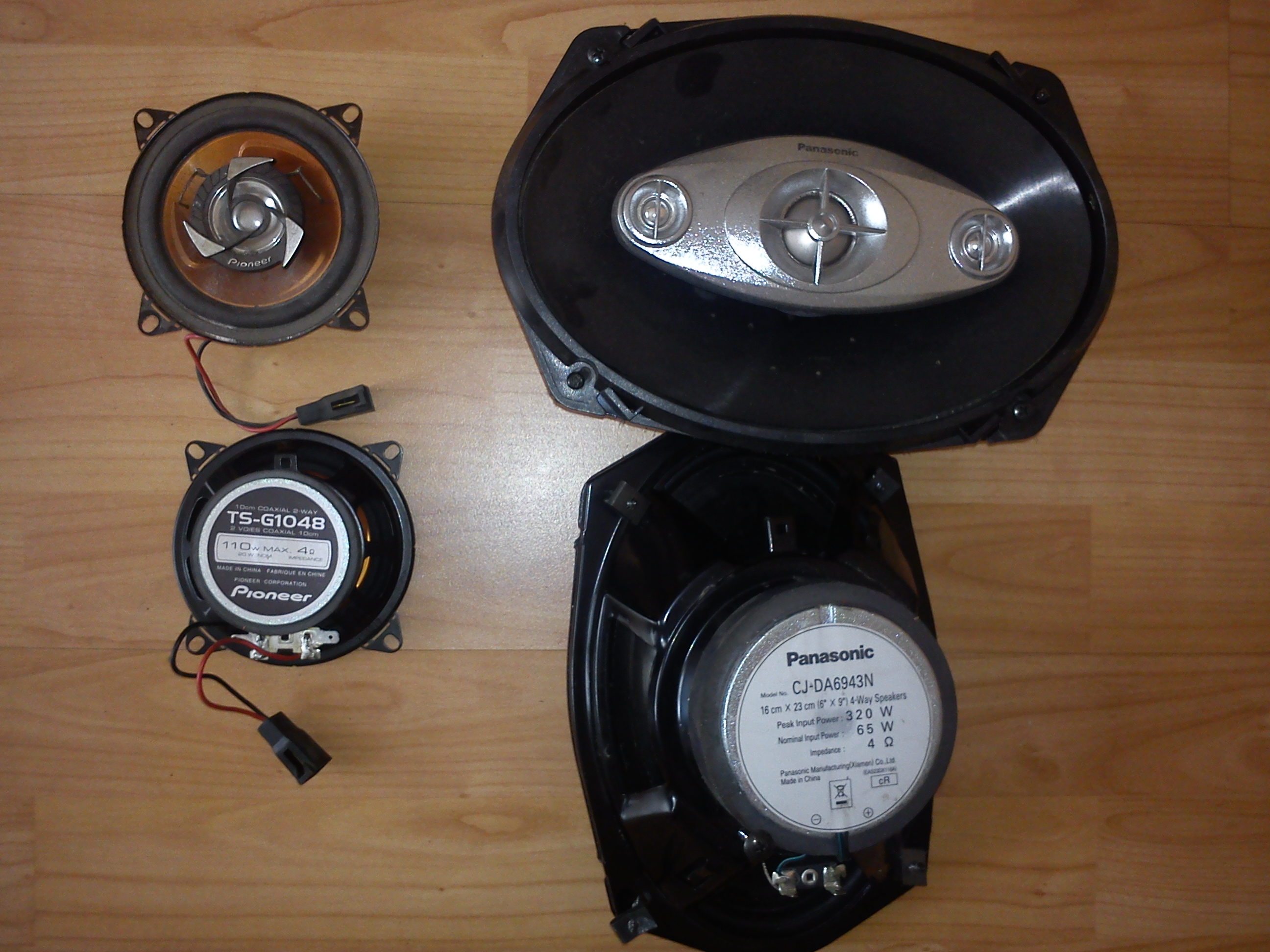

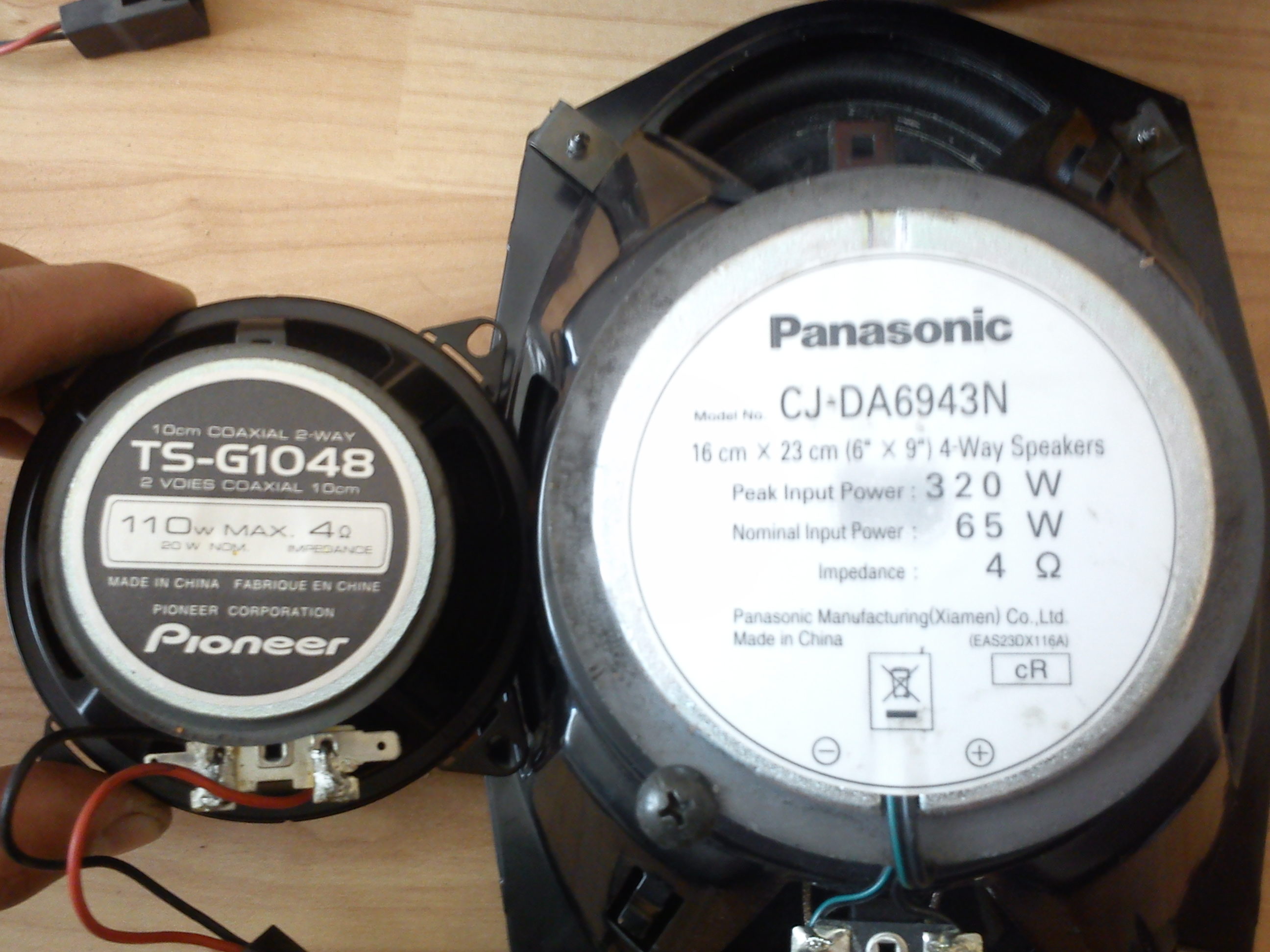

Jo a zjistil jsem ze ty repraky co mi zbyly z Kangga tam nedostanu,tudiz bych vymenil za nejake slusne repro,co se mi vejde do dveri a k zadni lavici.Na vymenu nabizim 10ky pioneer 2 pasmo a oval panasonic 4pasmo....fota dodam pozdeji.

Vymenim:ty maly kulaty2pasma pionner prumer 10cm za nejaky 13ky a ty ovalny 4pasma panasonic tusim 16:9 za o jedno cislo mensi ci taky nejaky kulaty....

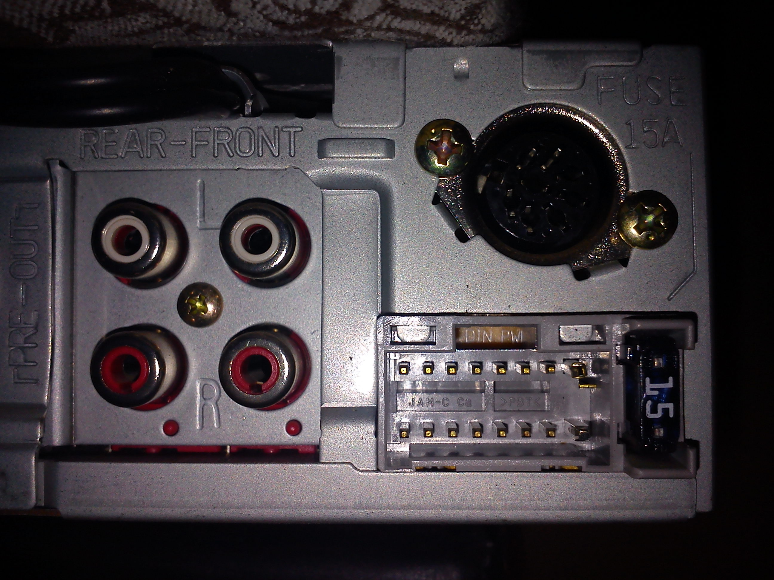

pak ti ukázu jak jsem vyresil já to zadní repro :D a k fotce rádia ten origo kabel doufám más...

Gattes píše:pak ti ukázu jak jsem vyresil já to zadní repro :D a k fotce rádia ten origo kabel doufám más...
:oops: hmmmmm,tak to bude problem.... nemam.Tak to asi nic....achjo.No zkusim se ozval lidem co si vzali kangoo,jestli mi ho nedaj zpet
Gattes
Příspěvky: 60
Re: J!R! CRX story
Příspěvekod Gattes » 24 zář 2011 11:11
jj to zkus protože bez toho to nezapojím kazdej vyrobce má totiž vlastní....

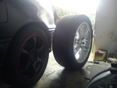

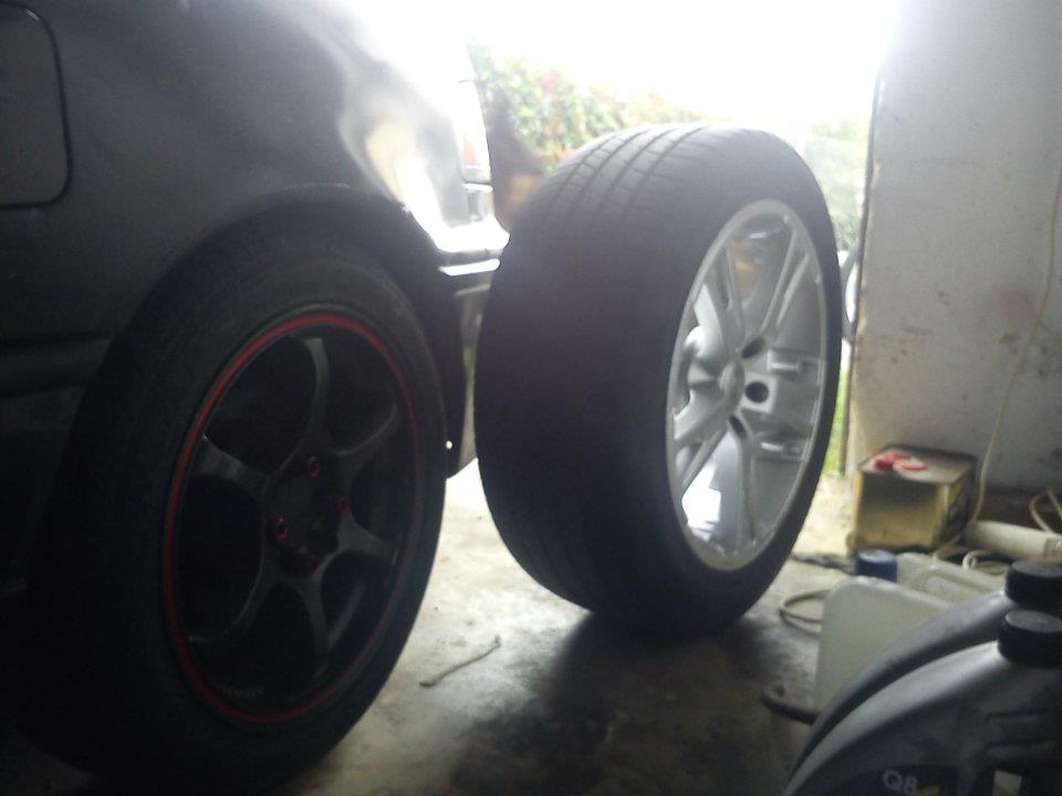

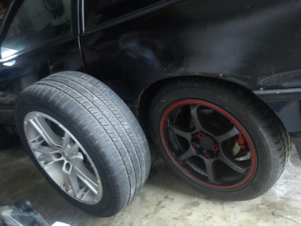

:-) spis mi dosli penize za nejaky zakazky...tak jsem nevahal a ihned volal predchozimu majiteli Nissana.Jsou to 18ky s pneu 235/50 celorocni,ale jakmile napadne snih,tak vracim serii 16ky ;-) Za ty prachy bych byl blbej,kdybych to nekoupil.Kola jsou tak pul roku stary,najeto tak 2tis km.A musim rict ze xtrail hooodne ztvrdnul,coz mi malinko vadi,ppac i tak je pomerne tvrdej.Ale sedi to jak crx :-D Az budu doma,tak muzu hodit nejake fota:-)

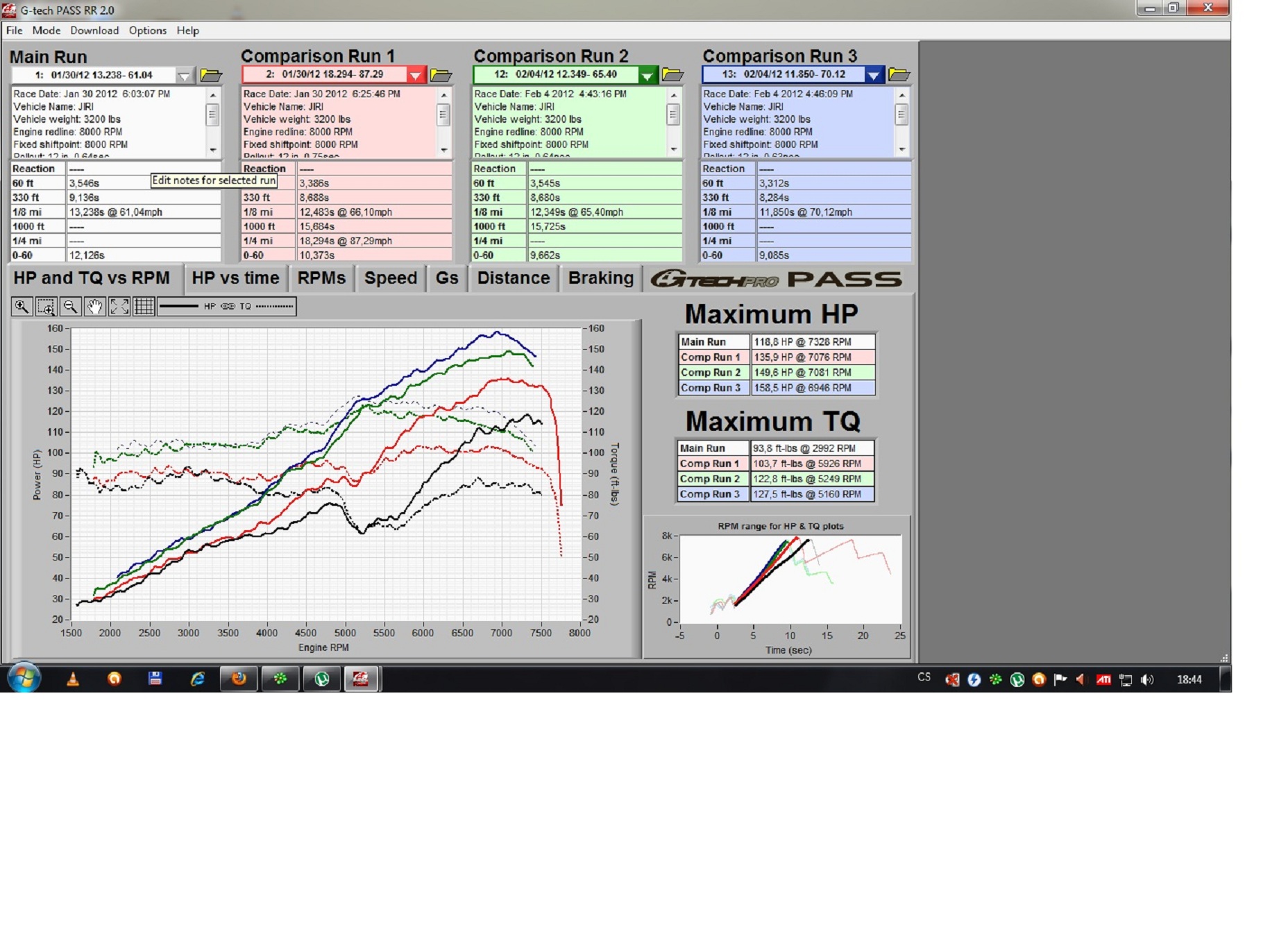

Tak dlouho se u nas nic noveho nedelo,ale dneska jsem si po 3.tydnech vyzvedl CRX u Montyho z h-c,kde probihala prestavba na OBD1 cili novejsi generace ridici jednoty a rozdelovace.Pro tuto upravu jsem se rozhodl,protoze to zkratka potka kazdeho,kdo chce opravdu ladit motor.Je sice fajn ze date sani,vyfuk,saci komoru atd,ale bez sladeni neni temer sance neco poznat.Tudiz jsem od Minora koupil ECU P28 z D16Z6,ktera je plne dostacujici,protoze umoznuje montaz externi empromky,coz je takovy "hardisk",kde jsou vypaleny mapy a dalsi veci jako omezovac,sepnuti vtecu,pripadne i launch control.Dalsi polozky byly rozdelovac z B16A2,redukce pro origo svazek OBD0 na OBD1 a vyhrivana lambda sonda.
Kdyz vse bylo pripraveno,zapujcil jsem od Loiza666 sve byvale zimaky a s nim jako doprovodem jsme se vydali smer Vysocina.No cesta byla vic nez zajimava,protoze jet svou srdcovou zalezitost a v zrcatku videt svoji dalsi lasku(Nissan X-trail) bylo vskutku zvlastni.Do teho nejake to premysleni a to zapricinilo ze jsem 2x minul spravny sjezd.No co uz,aspon jsme se nasmali a Loiza666 se poradne projel paradni karou *vytlem* Kdyz jsme dorazili na misto,tak jsme zacli resit co vlastne chci.Slo mi o vytvoreni novych map ke stavajicim upravam:otevreny filtr,sani B16A2(cili i vetsi klapka 60mm),svody,komplet pruchozi nerez vyfuk,vetsi prumer zapalovacich kabelu...Jenze kdyz si vykladate s takovym mistrem oboru jako je Monty,tak si reknete ze kdyz uz,tak by stali za uvahu i ostrejsi vacky a k nim samozrejme i stavitelna kola,pripadne tvrdsi ventilovy pruzinky.Pulka veci byla zakoupena,neco zapujceno,jenze nakonec to nebyly stavitelny kola pro DOHC,ale SOHC a hlavne mi vznikli mensi problemy v praci,tak jsem se rozhodl ze dalsich cca 15tis investic je docela dost a zustanu u puvodniho planu,jen OBD1.Dalsi muj pozadavek byl launch control,protoze je to uzitecna vec pro rozjezd,kdyz jste lama jako ja ;) navic je to dobry efekt pro pomalu pohybujici se chodce na prechodech :D Dale byl sliben i graf pred a po ladeni,coz je dalsi pekna vec.Nutno rict ze je to vicemene orientacni,spis to slouzi pro viditelnost rozdilu.
Vcera se mi Monty ozval,ze je vse hotovo a dnes jsme se s Loizem666 vydali opet na Vysocinu.Myslim zeby se hodilo rict,ze se tesil mozna i vic nez ja *vytlem* ,protoze me kazdy druhy den uhanel o info jak to vlastne vypada,coz mi nevadilo,neni moc lidi se kteryma se o tom da pokecat :) Kdyz jsme dojeli na misto,tak nam Monty ukazal nekolik grafu,kde byl videt zaklad pred ladeni,prubeh a konecna hodnota,viz dole.Z grafu kde je zaklad je jasne videt slusny propad pred sepnuti vtecu.coz nevime proc tak bylo a behem jizdy jsem to nepoznal,ikdyz to dela tak 15koni.Dalsi vec,ze jsem jezdil na pomerne chudou smes.Bylo mi doporuceno poridit jeste vetsi klapku a to nejlepe z ITR 64mm,protoze by se tam hodilo vic vzduchu.Je zajimavy ze i v tomto pocasi cca -15 filtr nasaval vzduch o teplote 30st.Je pravda ze filtr neni odstineny a je v motorovym prostoru,ale oddeluje jej baterka a je tam spis pro jizdy behem destiveho pocasi,jinak byva pred kolem asi 10cm od silnice.Ted se presunu k launch controlu...bylo docela obtizne vymyslet jake otacky jsou nejvhodnejsi,protoze tam byly 14 zimaky 175 a ja jezdim na 15kach 195/50.Dalsi velky problem je ta zima kvuli prilnavosti-gumy se nezahreji.Takze to Monty dal tak trosku od oka,ale musim uznat ze to trefil perfektne.Dalsi vec bylo sepnuti vtecu.Zkouselo se 4500ot i 6000,ale nakonec se zustalo u klasickych 5300.
Po teto konverzaci se provedla jizda....nechal jsem ridit Montyho a jiste zlepseni bylo opravdu znat,jen me zarazilo ze tam mozna neni omezovac,precejen jsme byly skoro v 9tis.Bylo to tim,ze g-tech se uplne presne nezkalibroval a otackomer promeruje,takze na grafu je treba pricist 500otacek.No pak jsme se vystridali a ja si mohl vyzkouset svuj vysneni launch control :) Funguje tak,ze kdyz pomalu pridavate,tak motor vytocite,jak chcete,ale kdyz se z volnobehu da ihned plyn napodlahu(nutnost stat na miste),tak se otacky zastavi na 3800 a je tak jakoby dalsi omezovac.Jakmile se pusti spojka a dosahne se rychlosti nad 15km/h(odhad),tak se tento omezovac prerusi a je az ten v 8300.Ale nechtel jsem nicit zapujcene zimaky,takze zkouska probehla jen tak na miste.Po ceste domu jsme si liboval,jak si motor krasne prede,zmizelo takove divne uduseni,ktere vzniklo montazi saci komory z B16A2 a stejne tak i "zajimave" prdnuti pri brzdeni motorem od cca 6tis k 5tis,kde se pak brnklo do plynu a ozvala se mensi ranka s oblackem z vyfuku.Takto spokojeny jsem si jel po dalnici,parkrat jsem se X-trailu ztratil,abych si to trosku uzil....no bylo to kolem 230 :oops: tachometrovych.Pred domem se zaparkoval pan X a Loiza sedl ke me a ja ho sel svezt.Urcite byl taky nadseny a uznal ze vykon tam nejaky pribyl.Pak jsem si hodil auto na elektrony,nalozil zimaky,Loizu a odvezl je domu.Tam jsem mu zpet namontoval zimaky na jeho swapa a upaloval domu,ze jeste svezu jedneho kamarada od nas,ktery je moooc zapaleny do aut ze zeme vychazejiciho slunce...A to teprve nastala ta prava show :D Monty je opravdu kouzelnik,protoze otacky pro rozjezd trefil dokonale na muj rozmer pneu.Takovy rozjezd jsem nezazil ani od moji pritelkyne *vytlem* navic to co pokracovalo dal,se dost tezko popisuje,ale opravdu to letelo jak raketa...kazde prerazeni a chytl jsem min 6,5tis otacek a davaj....Kamos se mnou dost najel a vi jak to jelo predtim,takze mi jen potvrdil ze je to dost,dost velky rozdil.Je pravda ze je tam vetsi prohrabnuti pri rozjezdu,ale zkratka je dost zima.Mam nejake videa,ale nejsem regnutej na youtube,takze kdyby byl zajem,muzu nekomu poslat videa a pak sem dat odkaz.
Tak to je nejak tak vse,co jsem mel na srdci,koukam,neni toho malo *vytlem* Samozrejme musim opet podekovat vsem zucastnenym a to :Minorovi za prodej a zapujceni dilu,samozrejme i me otravovani ohledne informaci :) Dale Loiza666 za zapujceni kol a pomoct odvest a privezt auto.A samozrejme Montymu za perfektne odvedenou praci...maximalni spokojenost,muze jen a jen doporucit :) Myslim ze mame obrovksy stesti ze jsou mezi nami takovy sikovni,obetavy a hodni lide...komu cest,tomu cest *drinks*
Tak tady je graf pred a po upravach,respektive prubeh ladeni.Cerna krivka je prvni zmereni na seriovou jednotku,cili veskery "hardware" upravy bez sladeni v jednotce(serie),takze na tovarni mapy.Cervena je uz prestavba na OBD1 s prvotnim hrubym ladeni,zelena se uz ladilo a modra je doladeno na maximalni mozne hodnoty :) Udaje o vykonu....udajne by se to melo vynasobit 1.2,ale to zas vzniknou az moc zajimavy cisla,ikdyz cerna(serie) vychazi na 142koni,coz neni nerealny,ale zase modra pres 190 :) . Ale uplne nejdulezitejsi je ten rozdil!A ten je opravdu znatelny a to i za volantem :)

Cau, gratuluju. Proc je tak velky rozdil mezi cernou a cervenou krivkou, kdyz se jelo furt na ty seriove mapy? Uznavam , ze rozdil je pekny ale ta krivka se mi zda trochu kostrbata.
