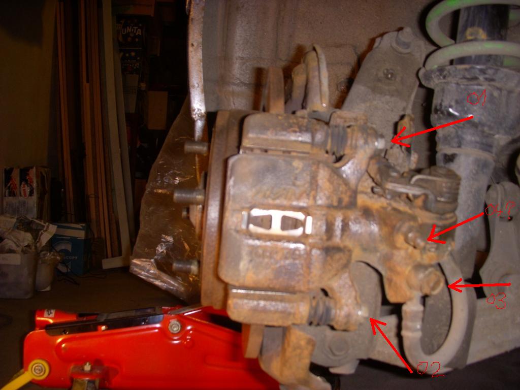

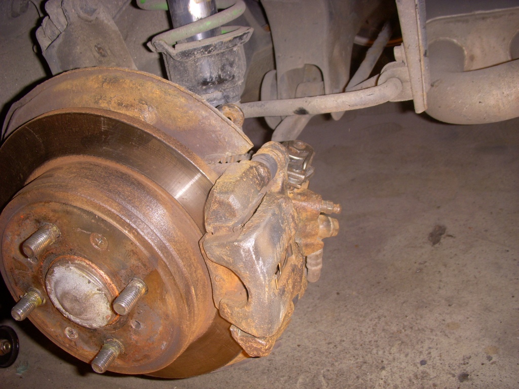

Ahoj, mam dalsi dotaz, jestli uz to nekdo tady delal. Chtel bych si natrit trmeny, sundal jsem kolo nejak ten trmen ocistil a vypada to nejak takhle...
Co všechno bych mel natrit? (protoze ten trmen tam ma v zadu ticis sracek, tak nevim jestli to sundavate a natirate cely, nebo jak...)
A da se nejak sundat ten stit za kotoucem?

Jak tady máš fotku tak jakoby ze zadu toho třmenu jsou dva šrouby na 14mm klíč(ořech) a hadičku drží 10mm.Tyto vyšroubuj a třmen sundej z kotouče,teď je s ním dobrá manipulace,krásně se k tomu dostaneš.Vytáhni destičky a ty plíšky.Třmeny pořádně vyčisti a můžeš lakovat viz. vasa.Ješte nám prozraď barvu *crx*

HT88 píše:Jak tady máš fotku tak jakoby ze zadu toho třmenu jsou dva šrouby na 14mm klíč(ořech) a hadičku drží 10mm.Tyto vyšroubuj a třmen sundej z kotouče,teď je s ním dobrá manipulace,krásně se k tomu dostaneš.Vytáhni destičky a ty plíšky.Třmeny pořádně vyčisti a můžeš lakovat viz. vasa.Ješte nám prozraď barvu *crx*
Super, diky moc, jsi nejlepsi ;) Takze podle teto fotky odsroubuji srouby 01 a 02 + sroub 03 [(hadicka) - vytece z ni kapalina ci co?] a trmen budu moc sundat, spravne?
Premyslim, jestli to hodim na opiskovani...jinak barva bohuzel trapna cervena :oops: ....chtel jsem bilou, ale tu jsem nesehnal a cervena je druha jedina, co si mi hodi ke karoserii...

Ani jeden z těchto šroubů to není.Jsou to dva větší.Jsou blíže kotoučům a bývají hodně zanesené,takže možná nejsou bez očištění vidět.Když je vyšroubuješ tak ten třmen sundáš z kotouče.A ty 10mm drží hadičku,povol jen kvuli lepší manipulaci.Kdyby se ti zdálo,že je třmen moc u kotouče a nejde nalakovat.Šrouby 03 a 04 nepovolovat.04 je odvzdušňovací a 03 drží hadici u třmenu.Pokud to chceš nechat opískovat tak musíš odšroubit 03(tím se tam dostane vzduch),ty dva 14mm a vytáhnout lanko od ruční brzdy.A pak rozdělat i ten třmen,aby ti po opiskování zbyly i nekovovy části :) *crx*

Diky moc za vysvetleni! V tom pripade to asi uplne sundavat nebudu...snad se mi to podari dostatecne ocistit takto a nalakovat taky... *dash*
