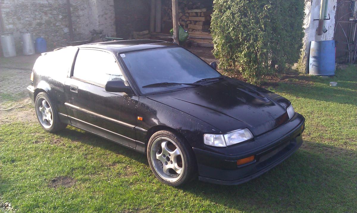

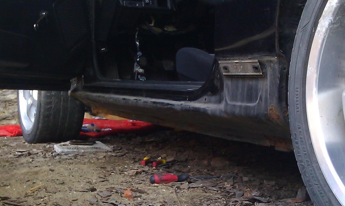

Nu až tak úžasné to není,ale zas tak hrozné snad také ne.. prozatím zrezlý pravý přední prah,levý skoro bez koroze,.Barva je na zadním pravém blatníku a na kapotě natřená snad štětkou.
No strávím na tom zbytek mládí,ale doufám že výsledek bude stát za to :)
PS: Do lakovny crx pojede na 100% ,když už tak pořádně.. *oprava*

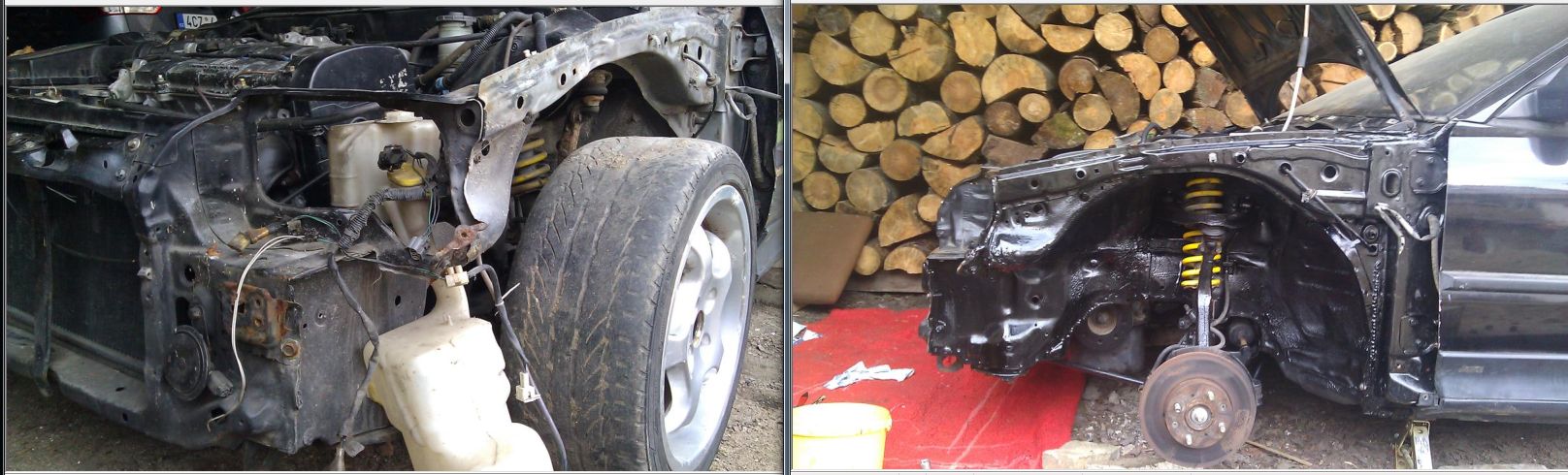

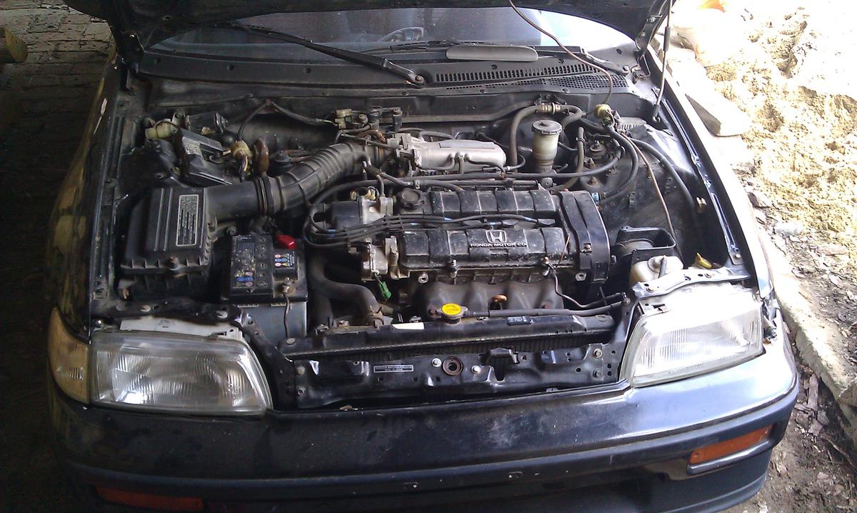

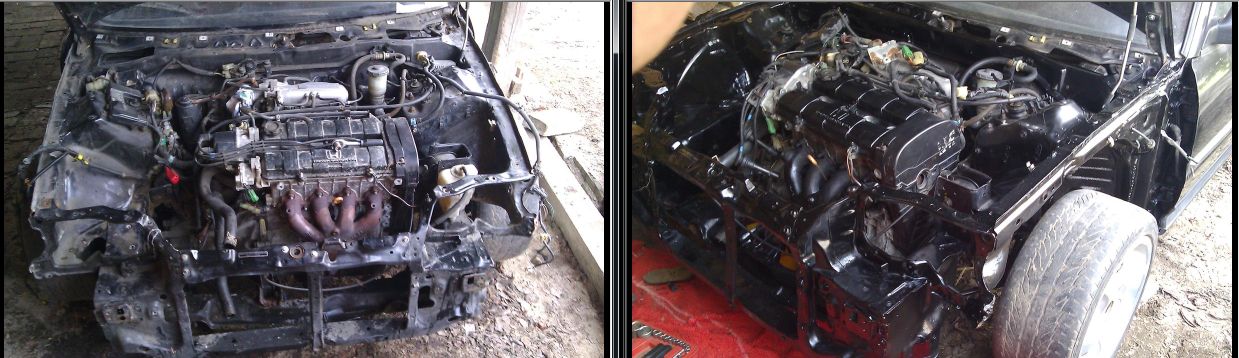

Motor před a po ...

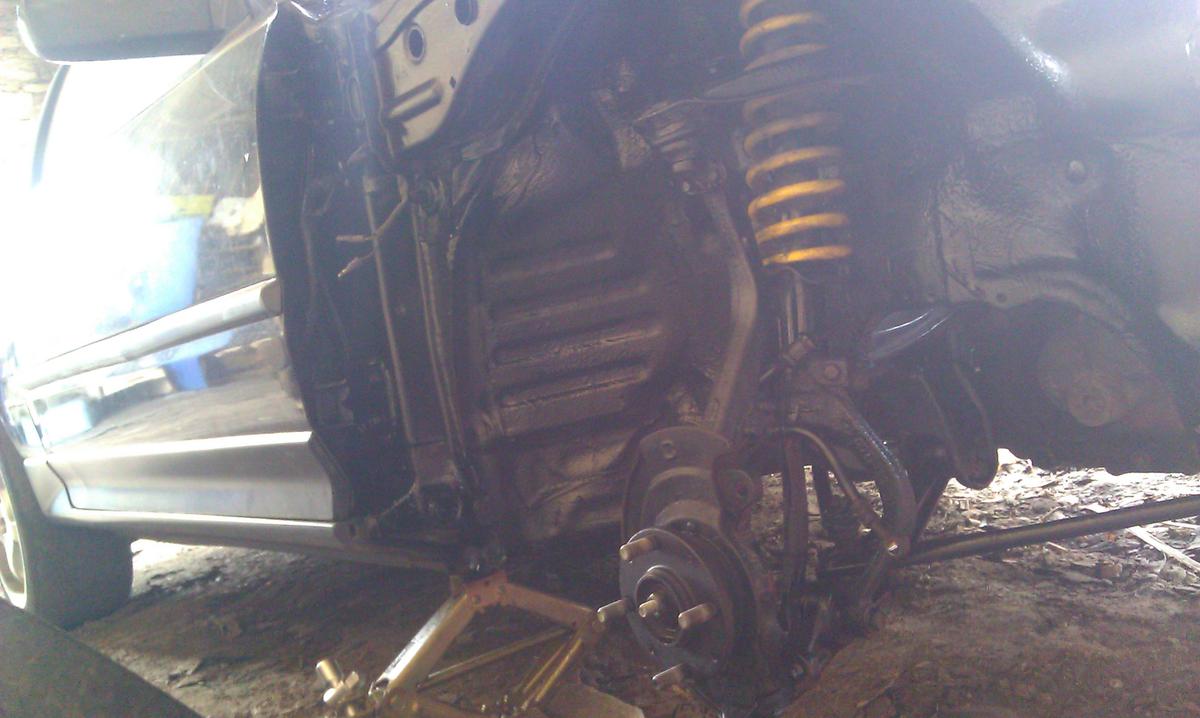

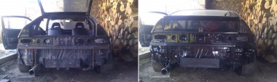

a další předpo :)

je to něčím ošetřený případně čím? *fin*
Perjen
Příspěvky: 75
Bydliště: Tábor
Re: Perjen - D16Z5 - Jižní Čechy - TB
Příspěvekod Perjen » 06 kvě 2011 14:07
Všechny kovy obroušeny,poté natřeno HAMMERITE 3v1 hladká černá 0,7l - Nejlepší barva na auta,kterou používám jako antikorozku.
A samozřejmě aby tomu nebylo málo,aneb ochrana na prvním místě,tak ještě jako druhá vrstva tento
Žáruvzdorný sprej černý 400ml (žáruvzdorné do 650°C, červená do 300°C,výborná odolnost vůči benzínu a chemikáliím (po úplném vytvrzení),výborné antikorozní vlastnosti.
Ale nechci tu dělat reklamu to je jen příklad toho co se osvědčilo mě a používám stále :)

Příspěvekod Ozz » 07 kvě 2011 11:40
To víko si stříkal tim sprejem? Už mě to taky napadlo, akorát jsem nevěděl jakým sprejem aby to vydrželo..
Příspěvekod Wláďa » 07 kvě 2011 12:03
Ozz píše:To víko si stříkal tim sprejem? Už mě to taky napadlo, akorát jsem nevěděl jakým sprejem aby to vydrželo..
Řekl bych že nejlepší na víko je barva na brzdové třmeny, snese teplotu i oprýskání....

Příspěvekod chosse.j » 07 kvě 2011 12:17
ten motorový prostor je paráda... ale jak jsi to dělal? to jsi odtama všechno vyházel? nebo jsi se proplítal mezi hadičkama a relátkama? :-D

Příspěvekod Perjen » 07 kvě 2011 13:17
K tomu motorovemu prostoru - Hadice a draty odpojeny,ale verte ze to neni nic tezkeho vsechno vetsinou vychazi na dylku a velikosti kontaktu pasuji jen tam kam maji :)
K viku - To je strikle zaruvzdorkou stejne jako svody je to pyplacka,ale staci prelepit mista okolo a pak kde se nepovede otrit technicakem.Jinak nejlepsi je potom nechat nastartovano se zahratym motorem.barva se vypali a pak uz jen striknete druhou vrstvu ktera bude pekne leskla.

Příspěvekod Ozz » 07 kvě 2011 15:34
Co se týče toho víka, nemůžu něco pos*at když to sundám? Nebo si to stříkal bez sundavání?

Příspěvekod HT88 » 07 kvě 2011 16:56
Sundání by nemělo být problém. Lak odstranit barvožroutem, aby ti tam nezůstal písek. *crx*

Příspěvekod Perjen » 07 kvě 2011 21:07

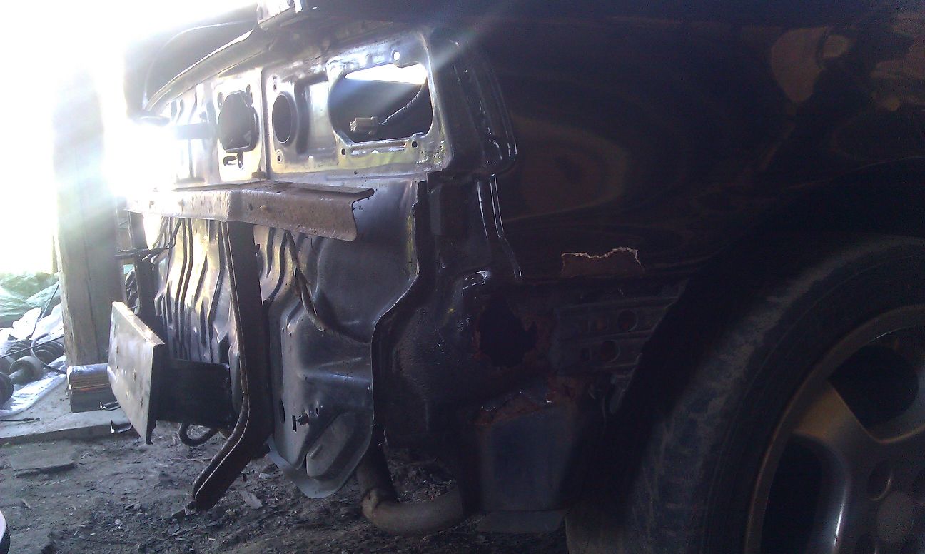

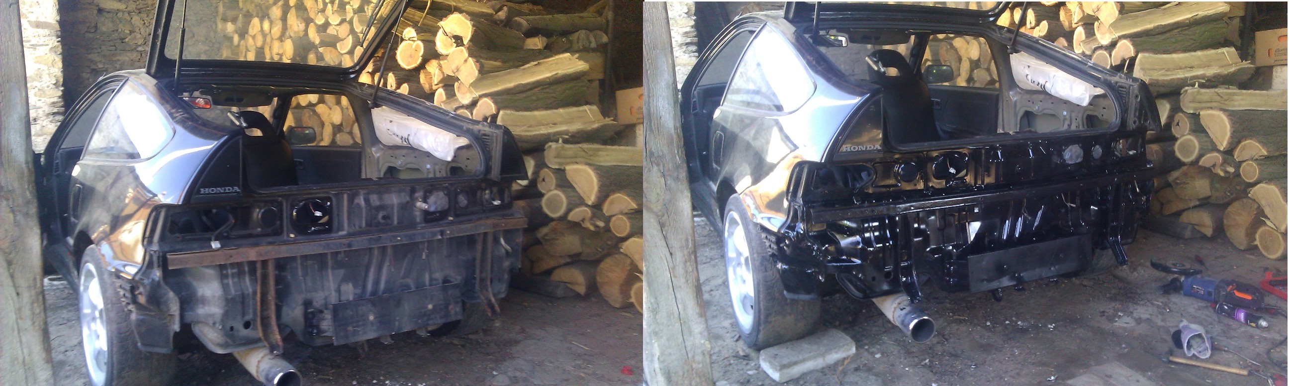

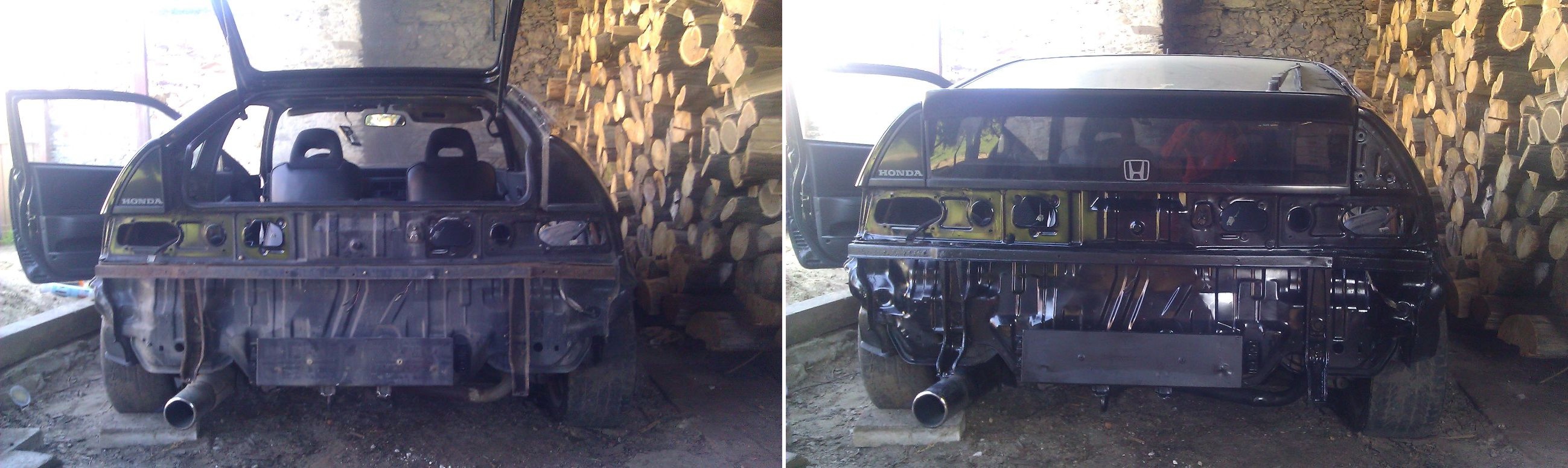

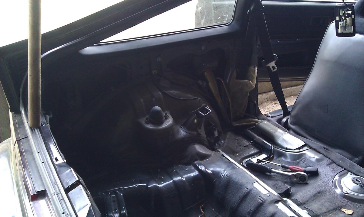

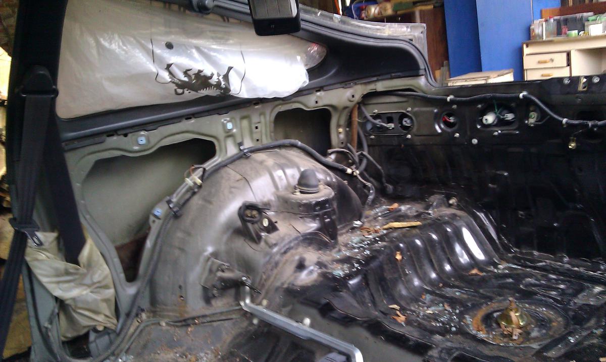

Ahoj,tak dnešní den plný nervů a vztekání... proběhlo sundání zadního nárazníku s tím že spodní šrouby samozřejmě nešli povolit a musel přijít rozbrus s paní vrtačkou :D ...Jak už tu psal znalec tohodle auta,je to tak že do něj opravdu dlouhodobě pršelo odnesli to pravé zadní lemy.pravé prahy a pravá část karoserie vzadu..díra u odvodné hadice vody...Abych se přiznal zezačátku byla malá ale pár ran šroubovákem a rozbrus jí přidali *oprava*
Poznatek z dnešního dne: Zadní pravý trojuhelník nesundavejte silou,ale šikovností..ja za něj zabral a 1 ze 3 plastových zácvaků utrhl *pohladit*
a ještě přidám paradox.. CRX jsem koupil bez poloos,ale nikdy jsem v žádném nejel *honda* (kdysy jsem měl pouze C4G 1.6 slabocha :) )
Jen dodám že auto budu vyvařovat pak komplet,abych nevyndaval svářečku při každé dirce,tudíž prozatím obroušeno,natřeno antikirorem a až bude auto komplet odstrojené přijde na řadu svářečka *slint*
A abych nezapoměl reagovat k tématu.. Tak sundání víka ano,je to jednoduché pár šroubů,určitě přijdeš na to které ale nedávej ho pískovat (opískují ti ho z obou stran a budeš mít problém se šponkami , už se to tu řešilo 100X ),nejjednoduší je šikovně se s tím vypořádat na autě,případně ho sundat vzít barvožroutem potom pořádně očistit techničákem nu a až ho budeš vracet zpět tam foukni těsnění - stačí ta růžovka).

Příspěvekod Ozz » 08 kvě 2011 00:31
Já to zkusím nejdřív bez sundavání, oblepilm to a obložím okolo a uvidíme..akorát jsem nikdy neslyšel o barvožroutovi :D předpokládám ale že to nějaky líh ktery z toho sundá barvu, takze se na to optám v železářství a asi to mít budou :) ďíky za radu..
