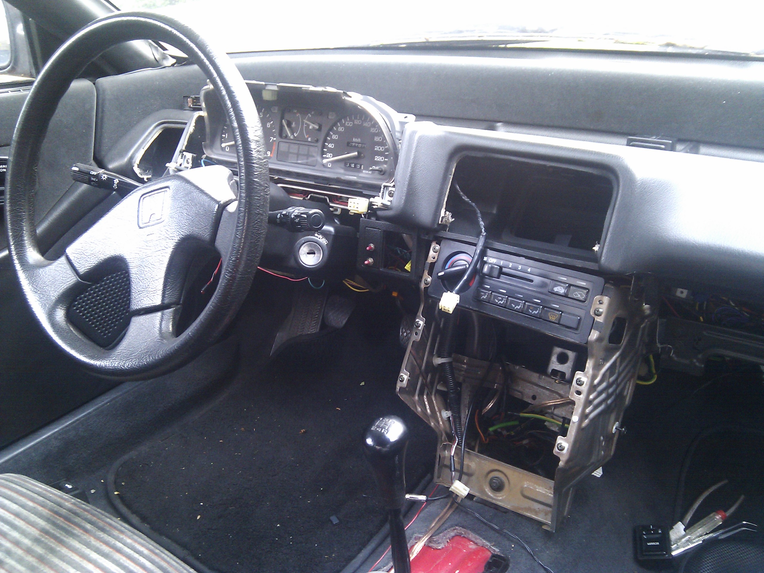

tak dneska som dal dole ofuky a vyčistil čo bolo za nimi (prach, bordel), doma mám stále celý interér ktorý tu už vyčistený čaká :) ... je moc pracné dať dole ten vrch palubovky?
Interier

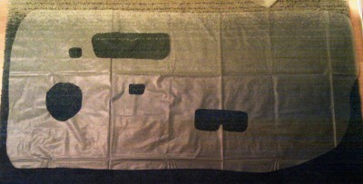

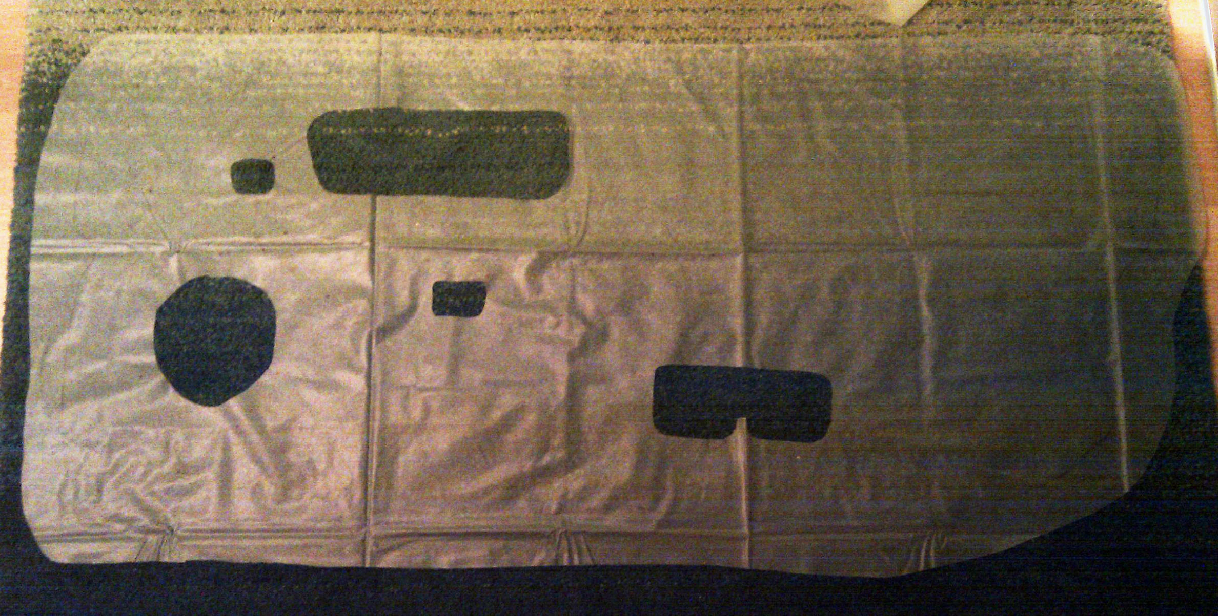

Tak priebežne si odstrojujem autíčko (chcem ho celé vnútri vyčistiť) ... na vodičových dverách chýbala fólia, na spolujazdcových bola v žalostnom stave, tak som si podla nej spravil novú :)
Fólia

Swingal píše:Tak priebežne si odstrojujem autíčko (chcem ho celé vnútri vyčistiť) ... na vodičových dverách chýbala fólia, na spolujazdcových bola v žalostnom stave, tak som si podla nej spravil novú :)
ja osobne jsem to pak delal z mirelonu ("folie" pod plovouci podlahu) a prijde mi to lepsi varianta :)
Re: Swingal 2G predface
Příspěvekod Swingal » 04 čer 2011 10:10
Mna prve co napadlo bola plachta na postel ake maju v nemocnici a na masazanych stoloch ... hadam to vydrzi :)

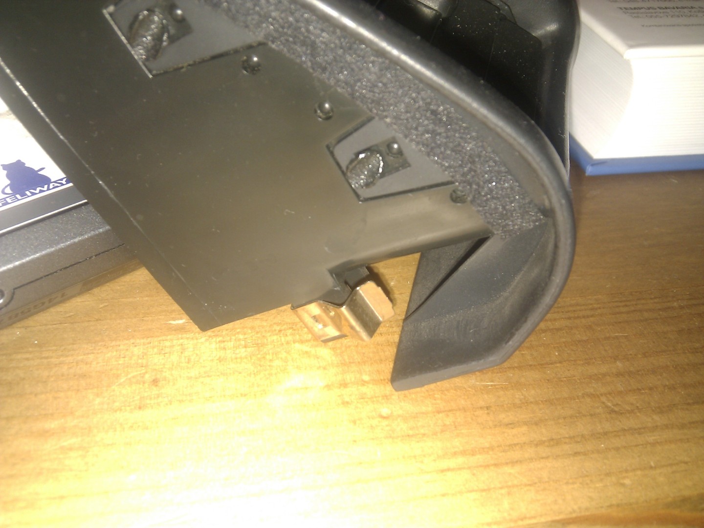

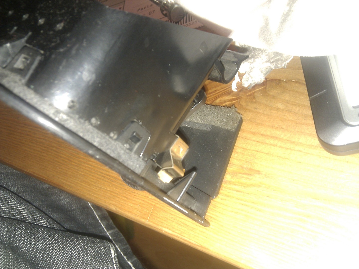

taky to mám přesně tak rozdělané dneska..i budíky sundal..jen jak vytáhnout ty ofuky? nechci to nějak zbytečně rvát at se to neurve nebo nepraskne..pleas o radu jak vytáhnout ofuky díky :D
Příspěvekod Swingal » 16 čer 2011 23:55
je to tam zacvaknute takou spinkou ktoru treba stlacit a potom vytiahnut, treba na to cit, nejde to ako po masle ale zasa to netreba uplne trhat, hodim sem foto. Tuto je zatial navod:
http://www.gassavers.org/showthread.php?t=5528
na kazdom su dve spinky po bokoch, ako na ne tak pozeram tak najlepsie to bude povytiahnut zospodu, potom stlacit spinky, a tahat pomalicky zasa zospodu nakolko su hore take plastove uchytky a dole niesu. *fin*
bočný
stredný

Příspěvekod Roxynečkka » 17 čer 2011 22:43
paráda moc díky *fin* zítra vyzkouším než budu skládat středový panel do kopy mám to ted celí vytažený..byla ještě potřeba elektriku porovnat *oprava*
