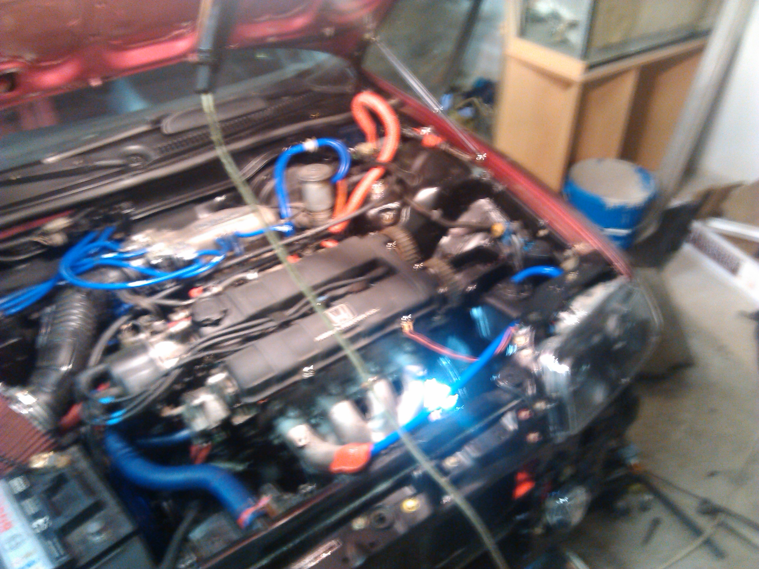

pěkný hadice :-) taky přemejšlim o těch modrejch jen nevim kde je koupit nejvýhodněji :-) protože někde maj za 1600 a jsou tam jen 2 a nekde za 2200 a je tam 10 ks :-) tak uvidim :-) jinak ten tablet bych určitě hodil přes radio přes aux :-) a nebo si tam dal na 3.5jacka ještě ten regulator a píchnul rovnou na zesik :-) ale zase musíš pak řešit rozdvojky atd přes radio to budeš mít vyřešený a bude ti to hrad jak se zesilovačem a i bez *fin*

Petk@ píše:pěkný hadice :-) taky přemejšlim o těch modrejch jen nevim kde je koupit nejvýhodněji :-) protože někde maj za 1600 a jsou tam jen 2 a nekde za 2200 a je tam 10 ks :-) tak uvidim :-) jinak ten tablet bych určitě hodil přes radio přes aux :-) a nebo si tam dal na 3.5jacka ještě ten regulator a píchnul rovnou na zesik :-) ale zase musíš pak řešit rozdvojky atd přes radio to budeš mít vyřešený a bude ti to hrad jak se zesilovačem a i bez *fin*
já mám ty za 2200 ,10 kusu , a kvalitní rozhodne jsou , jen ... horní hadice k chladici není na crx, nebo možná je ale tak na 3řadej chladič , protože je pekelně krátká a dost posunutá ke svetlu, navíc 3 hadičky netuším kam patří, asi na jinej model motoru.
