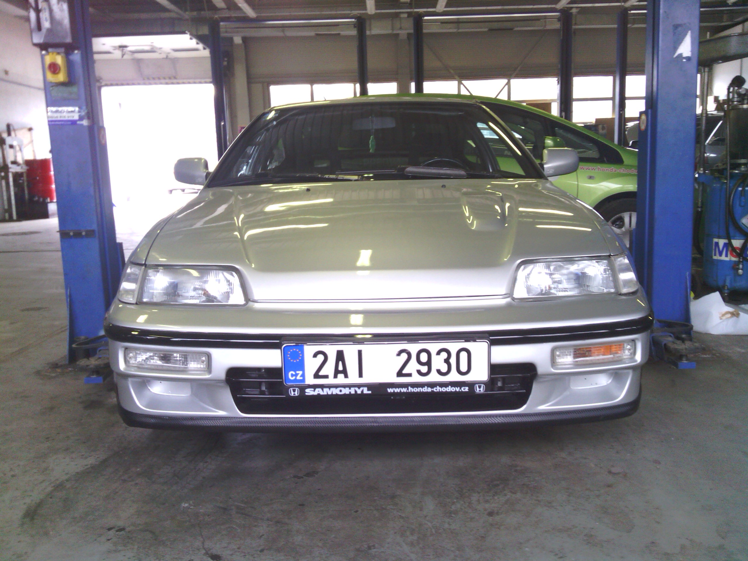

Příspěvekod Petk@ » 14 pro 2012 19:59

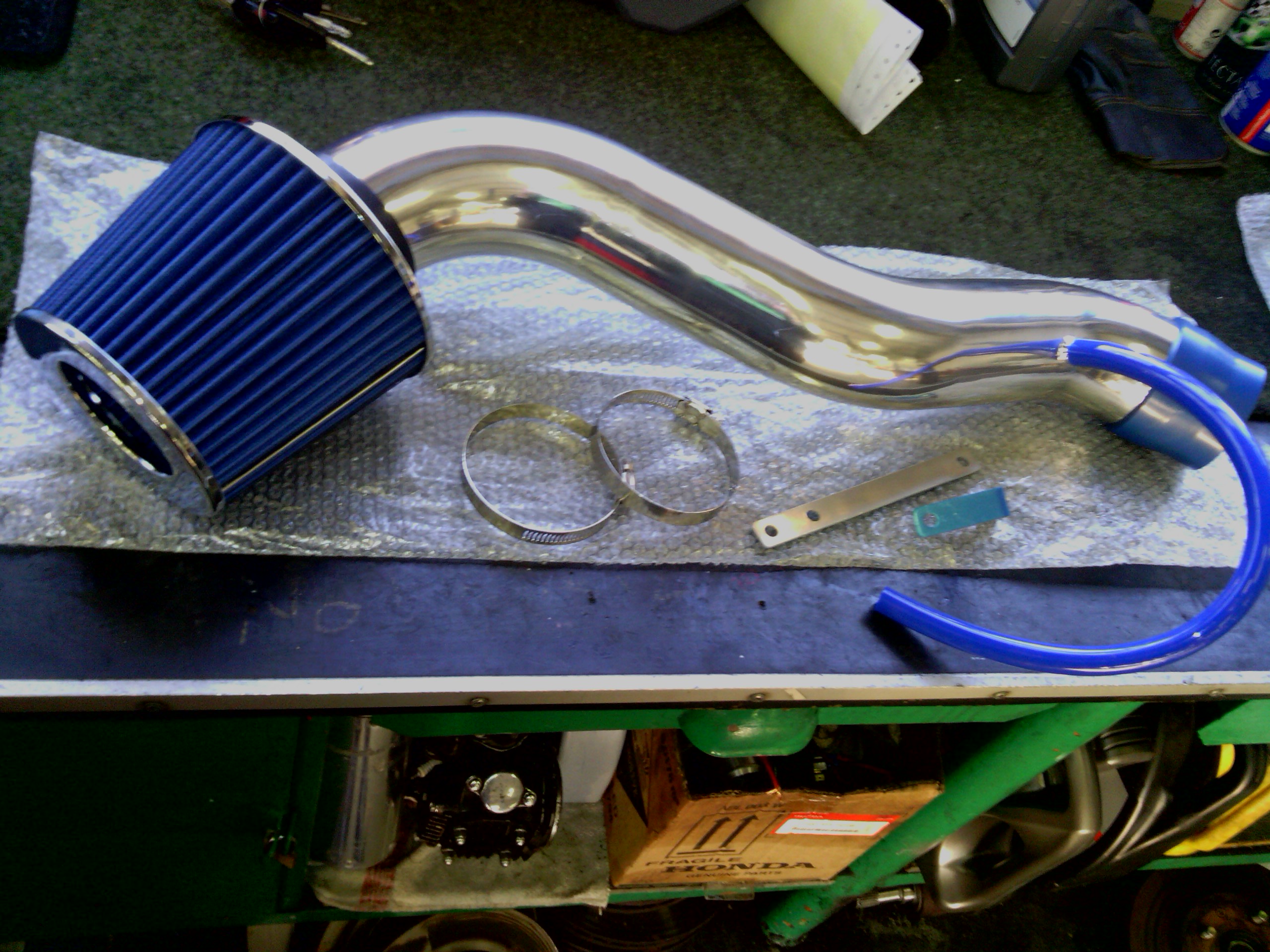

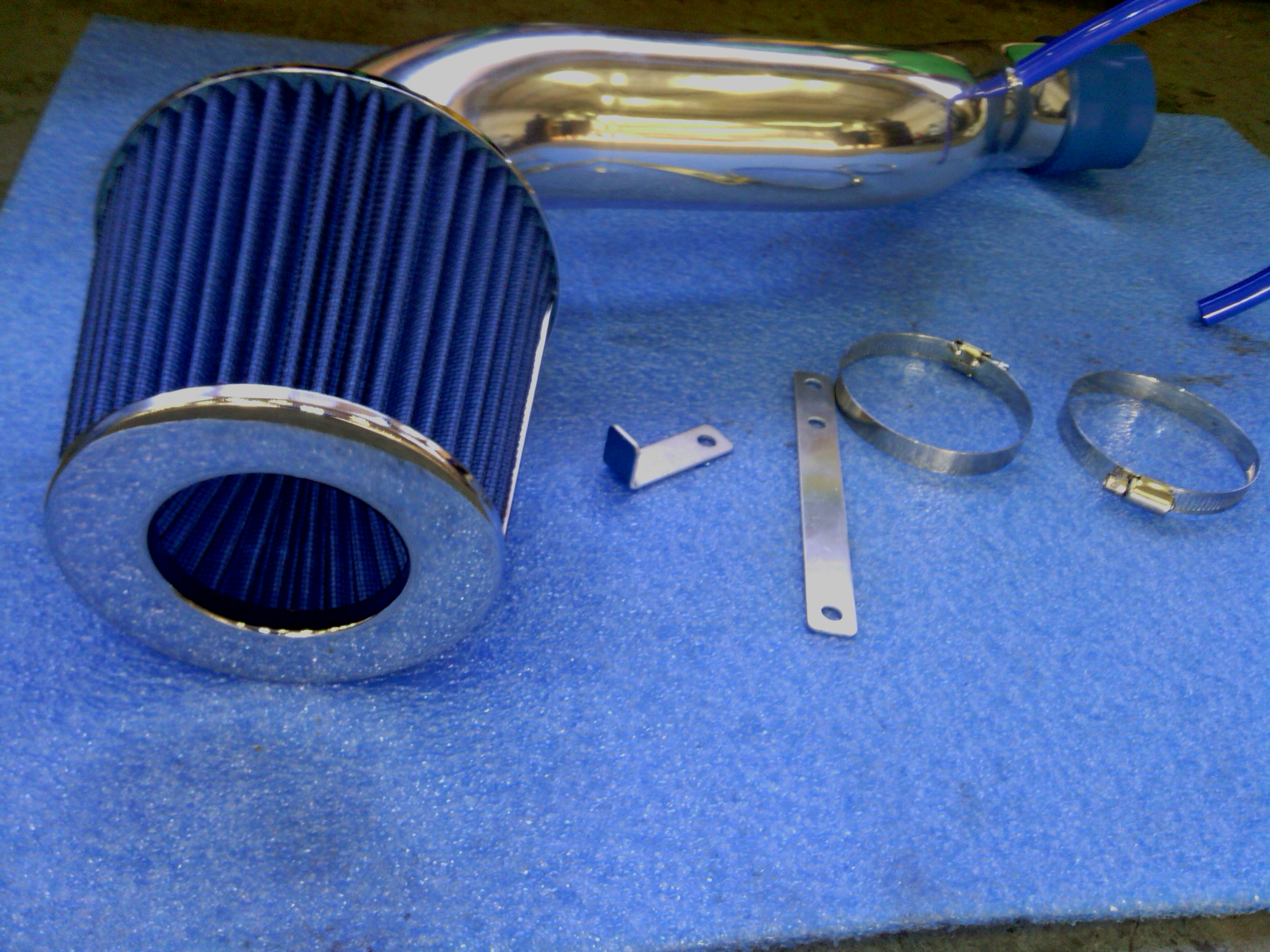

Tak jsem si udělal po dlouhý době zase radost *slunce* *slunce*
Příspěvekod martas CRX » 14 pro 2012 20:31
*slint* *slint* kolik pak to stalo ??? Taky nad tímto uvažuji ;) *fin*
Příspěvekod Petk@ » 14 pro 2012 21:13
martas CRX píše:*slint* *slint* kolik pak to stalo ??? Taky nad tímto uvažuji ;) *fin*
kupoval jsem ho tady http://www.highperformanceparts.cz/japs ... 8891.10815 výhoda byla že ho měli na skladě tak jsem ho ani neobědnaval a jen tam dojel :-) nevim jestli to něčemu pomůže ale spíš mi šlo o zvuk :-D a je to hezký :-D stejnak ho vyskoušim až na jaře vyjedu :-)
Příspěvekod Robo23x » 14 pro 2012 21:38
Pekné na pohľad, zvuk to isto zmení ale filter by som dal radšej nejaký kvalitnejší ... mal som takýto filter na bývalej ed9 a do sania mi z toho filtra ťahalo drôty, ktorými je spevnený :) ešte že som si to včas všimol.....
Příspěvekod Petk@ » 15 pro 2012 11:47
Robo23x píše:Pekné na pohľad, zvuk to isto zmení ale filter by som dal radšej nejaký kvalitnejší ... mal som takýto filter na bývalej ed9 a do sania mi z toho filtra ťahalo drôty, ktorými je spevnený :) ešte že som si to včas všimol.....
no na filtr jsem zvědavej jak se bude chovat :-D ale že by mi to sálo drátěnku to jse mi nestalo :-D ale stalo se mi že se mi u fačka rozpad a spadla pulka do klínaku a trochu to znej nadělalo kaši :-Dale to byl filtr s globusu za 260kč :-D

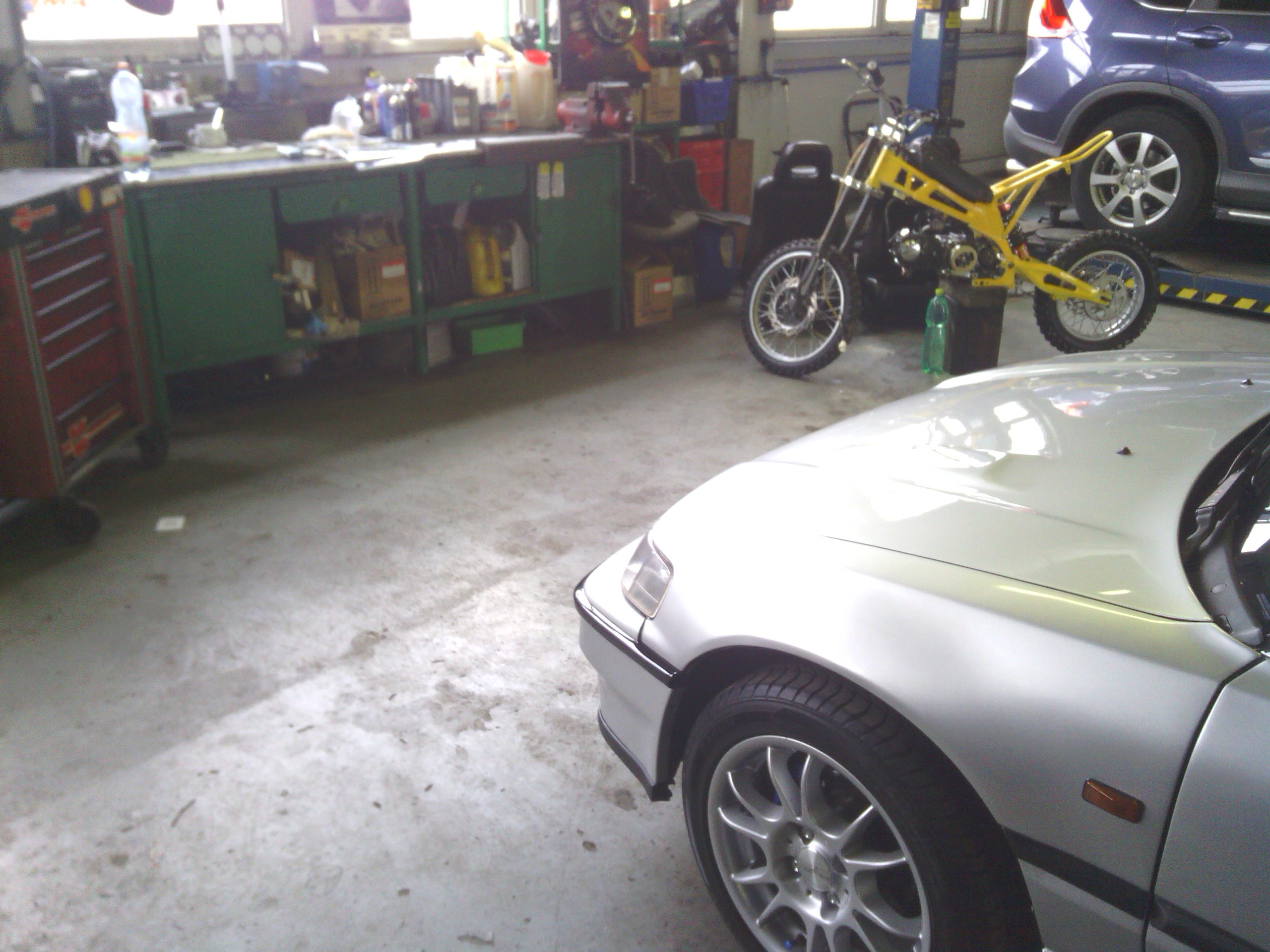

Příspěvekod Petk@ » 11 úno 2013 20:09
Dlouho nic tak sem něco napíšu :-D

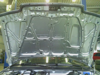

Dneska bylo céro odvezeno do lakovny na opravu chyb co tam byly
nenalakovaná kapota ze vnitř
nenalakovenj kufr ze vnitř
fleky ny kapotě a na šíbru ,popraskanej lak na zadim narazniku
kapka u nádrže a sem tam něco :-) tak jsem zvědavej jak to zvládnou :-)

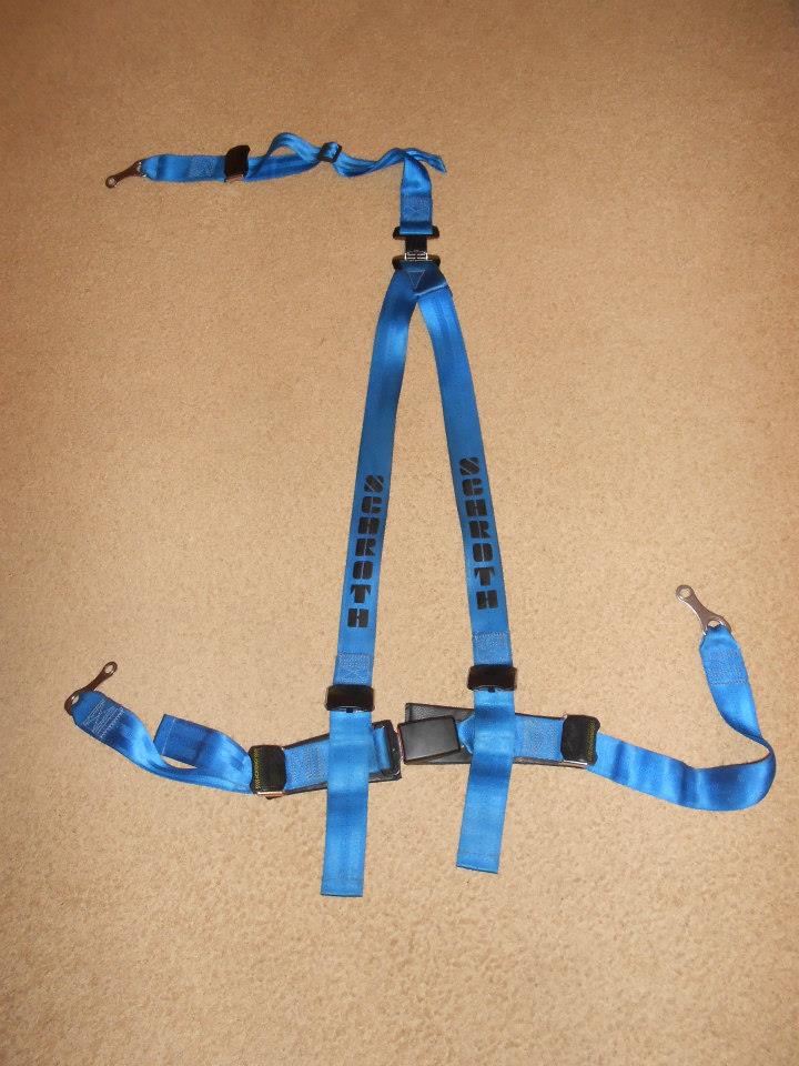

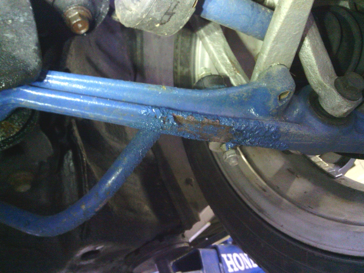

jinak se mi povedlo sehnat za slušnou cenu 3 bod pásy od Schroth (1) v týdnu by měl dorazit druhej zase od jinud tak uvidime :-) . v sobotu když jsem céro odstrojoval tak jsem ho měl na heveru a ze spoda se nic nezměnilo ale rosí hadička od brzd *dash* je nová :-D tim padem to občas káplo a leze dolu barva na ramenu tak mě to naštvalo :-D

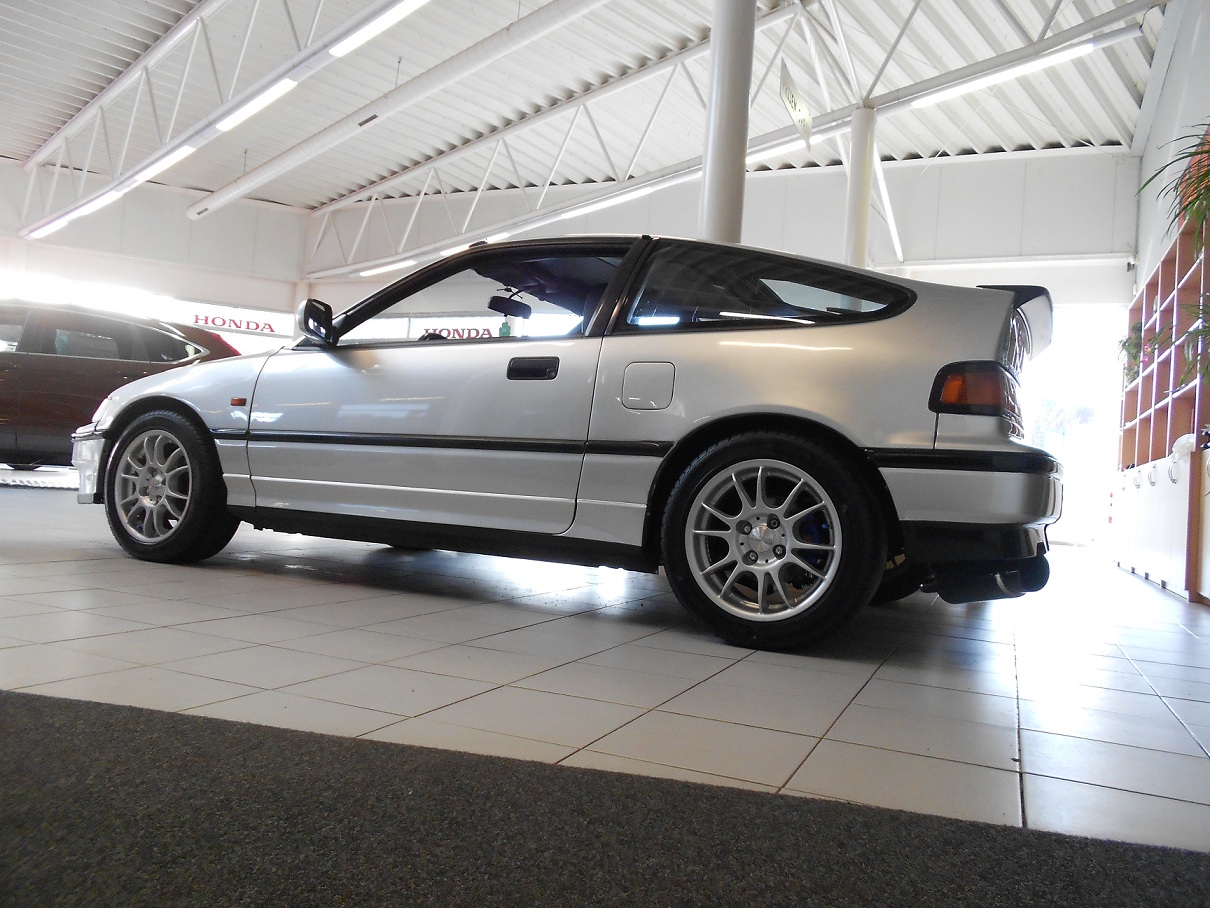

Příspěvekod martas CRX » 11 úno 2013 20:28
To je prostě krasavice *slint* *slint* *pohladit*
Příspěvekod Wláďa » 12 úno 2013 14:24
Moc hezký *pohladit* , hlavně do toho nezasahuj moc ať se potkáme na srazu :D tuhle krasavici by bylo škoda tam nemít. Tan žlutej pitbike taky nevypadá zle :D
A ještě si usaď SPZ doprostřed nebo víc do strany a vyměň blinkr aby si Lazzzik pak nemohl najít další mouchu na rejpání. :lol:

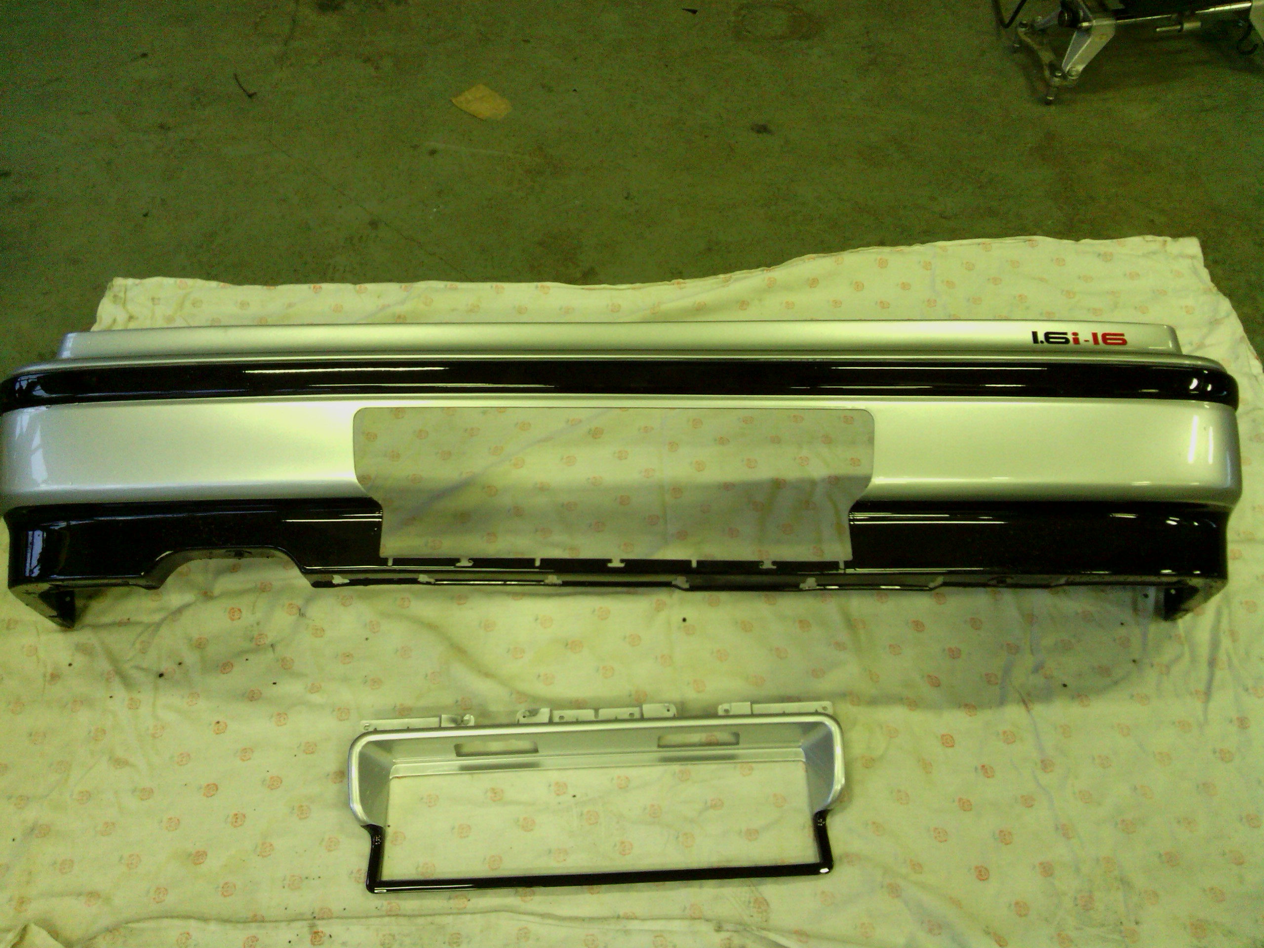

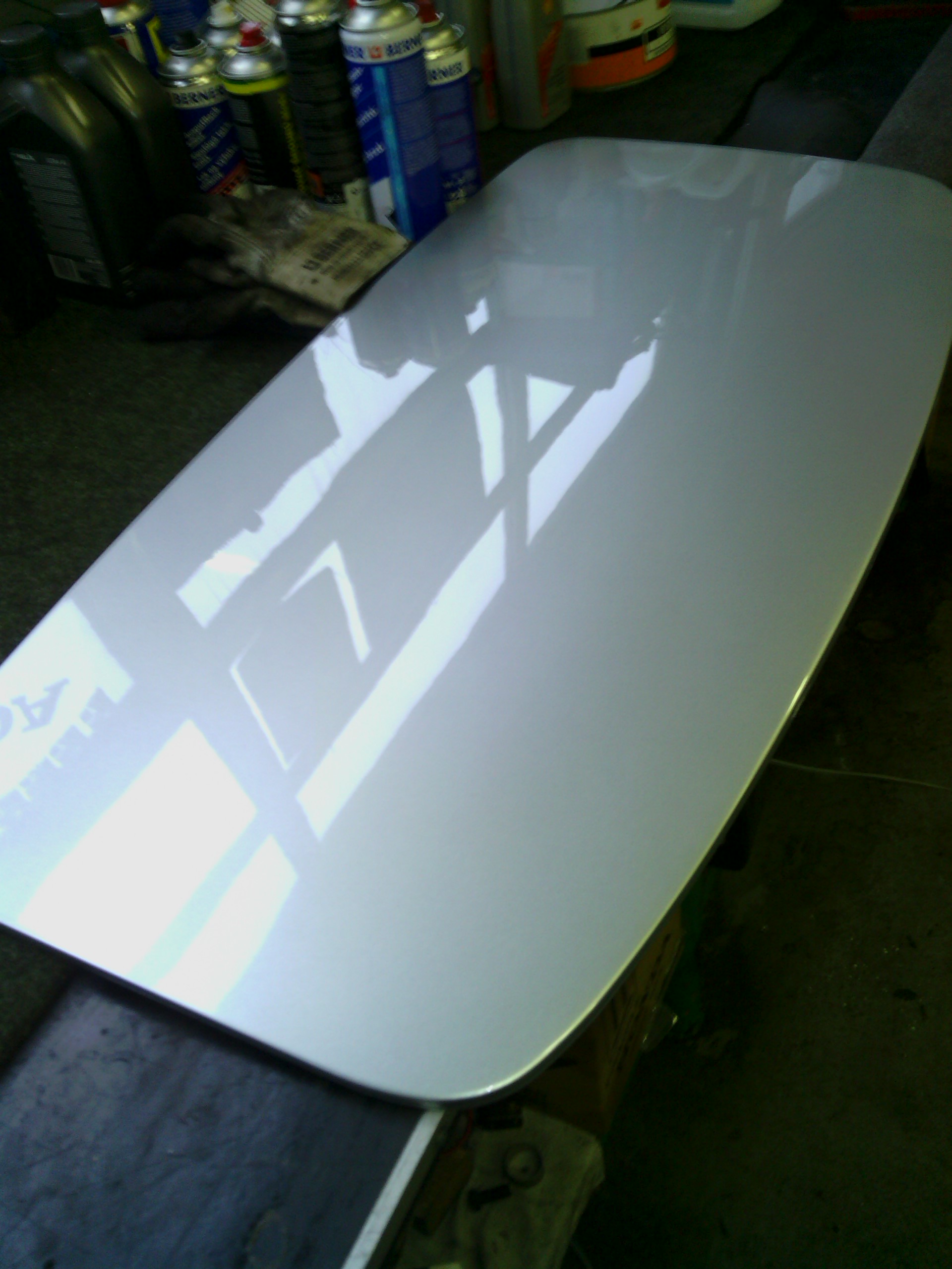

Příspěvekod Petk@ » 28 úno 2013 20:08

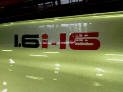

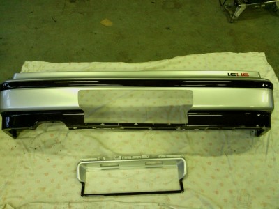

Tak včera jsem se vrátil z hor a hned jsem se stavil pro cero v lakovně :-) dneska jsem to ale spláchnul a zase ..... už nevim co k tomu říct :-D a jestli se tomu nemám začít smát :-D
stříkaly:
zadní nárazník-v pořádku + mále + že mi nálepku 1.6 16v hodili pod lak :-)
kapotu ze spoda a ze zhora- ze spoda ok a ze zhora v jednom místě pomeranč .... *dash*
levej bok byl tam stejkanec-už tam neni a le pro změnu se oběvil na dveřích s ktrejma nic dělat neměli.... *dash*
šíbr -ok
kufrove dveře ze vnitř -ujde to ...
takže tam pojedu zase znova :( to by se stoho člověk fakt zbláznil *box*

Příspěvekod Job!k » 02 bře 2013 12:26
čim si natíral ty ramena, že ti to leze dolu?
Příspěvekod Petk@ » 02 bře 2013 13:04
Job!k píše:čim si natíral ty ramena, že ti to leze dolu?
byly opískovaný a pak hamerite ale leze to dolu protože na to kapala brzdovka :-( jen todle jedno ostatní ok :-)

Příspěvekod Stean » 02 bře 2013 13:44
hammerit dávej jen do vnitřku auta, za 1 opadavá a za 2 ho sloupně i nehtem, lepší je to nastříkat tou gumovou kravinou na podvozek, nepamatám se ale jak se nazíval :D *fin*
