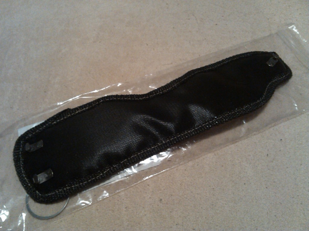

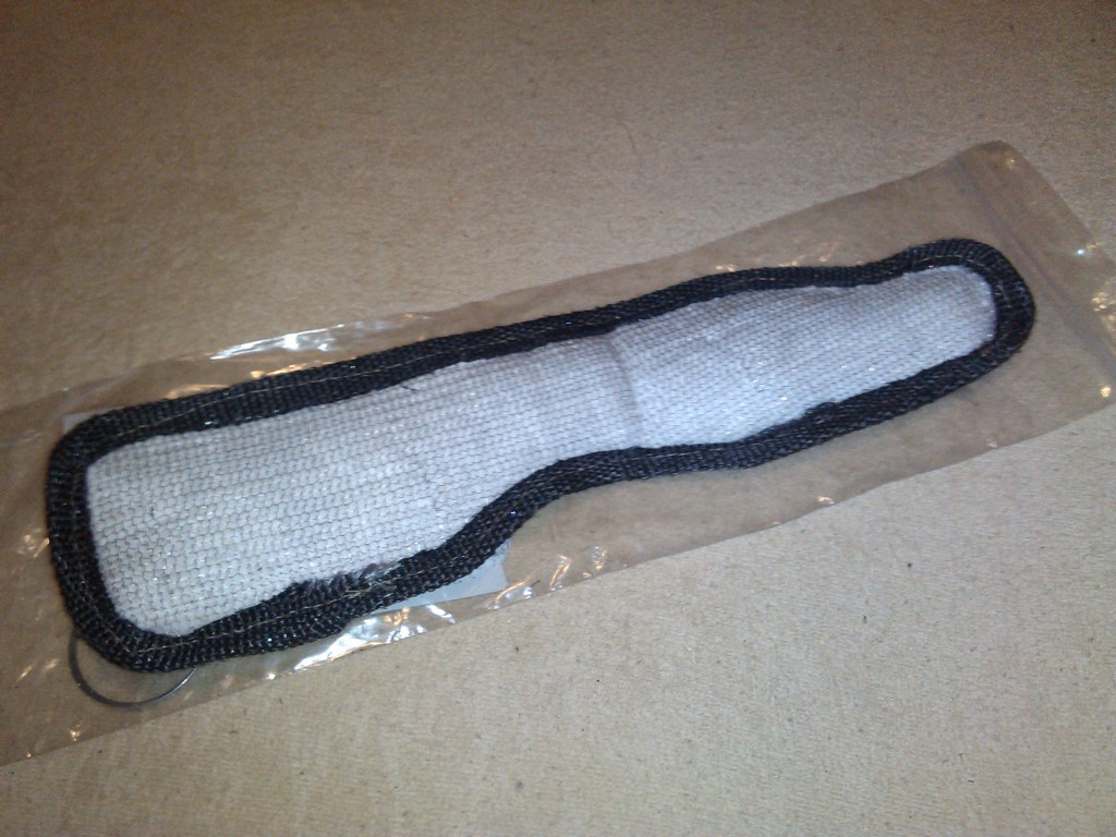

Včera dorazil Turbo blanket od Thermal Zero, tak ho dneska namontuju a uvidim co to provede :)

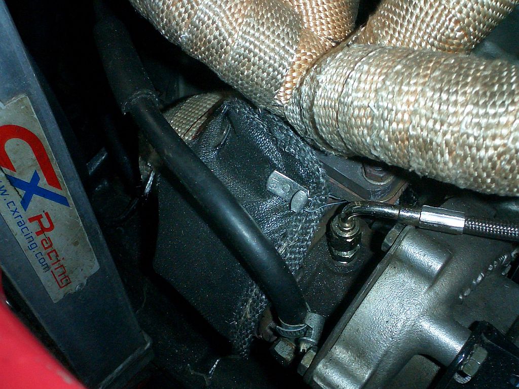

Blanket už je namontovaný a subjektivně můžu říct, že se vyzařování tepla určitě o něco snížilo, protože v místě kde sem dřív na kapotě neudržel ruku jí teď můžu v klidu položit. Teplota vody a oleje je teď taky o malinko stabilnější.
Co se týká spoolup timu, tak tam sem si nějakýho znatelnýho zlepšení nevšimnul. Možná je znatelnější u "spacáku" který kompletně zakrývá celý housing turbíny, ale ten sem kvůli internímu WG nemohl použít.

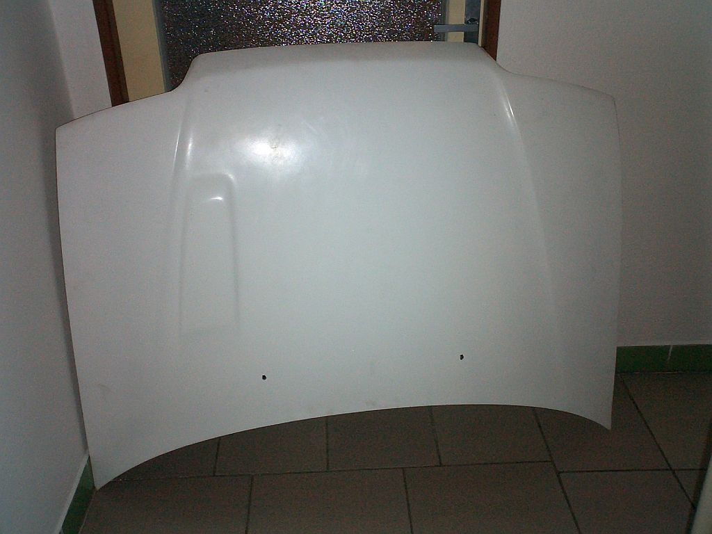

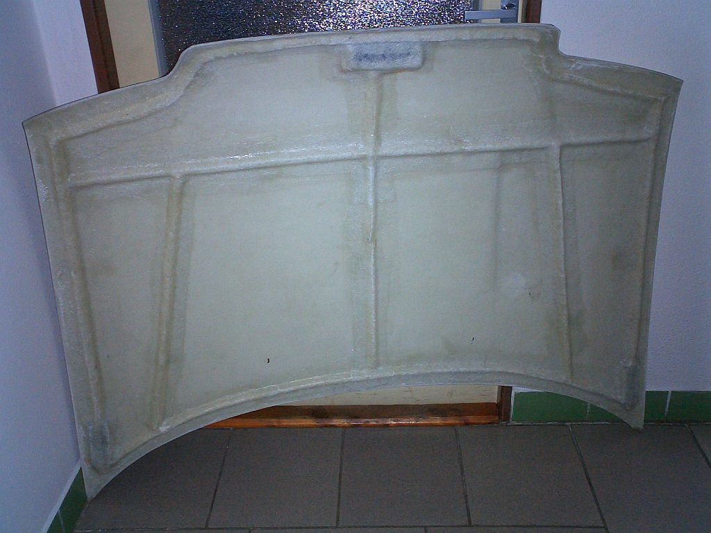

Kapota už je doma a vypadá bezvadně dobrý
Zběžně sem jí hodil na váhu a má 7,8kg, což není špatný. Chtěl sem jí totiž trochu pevnější, takže i o něco víc váží. Zejtra ještě zvážím origo kapotu, abych měl porovnání.
