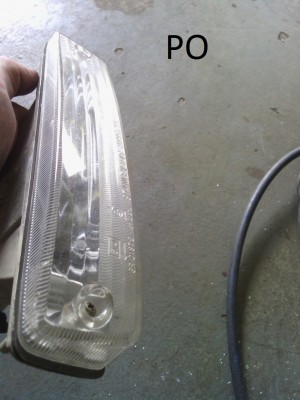

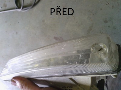

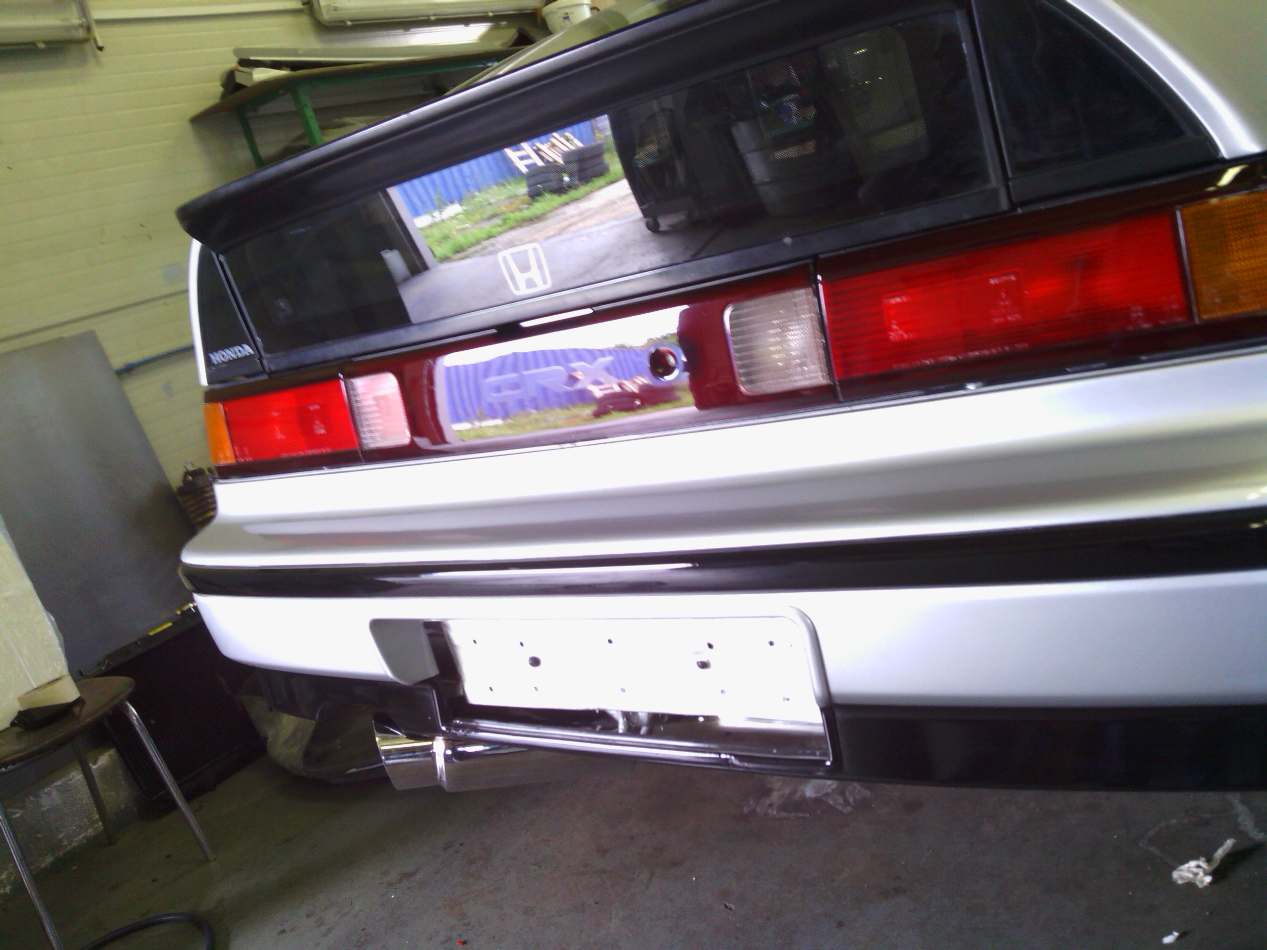

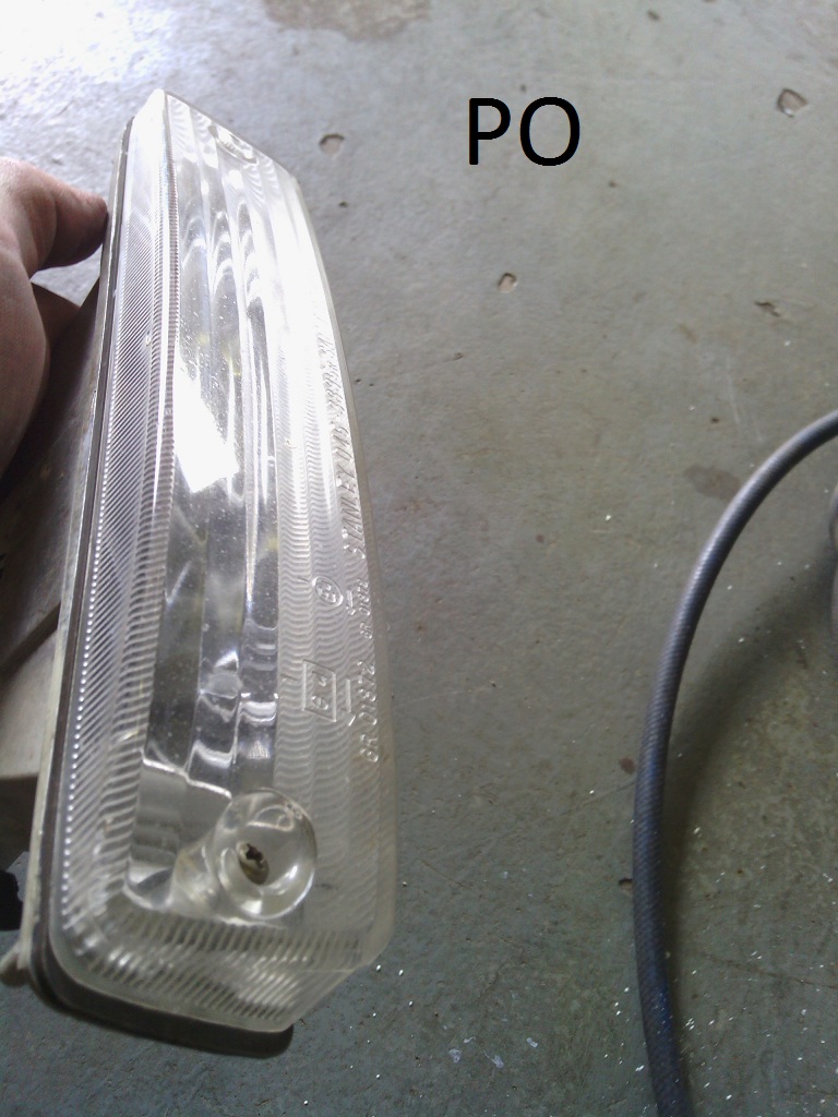

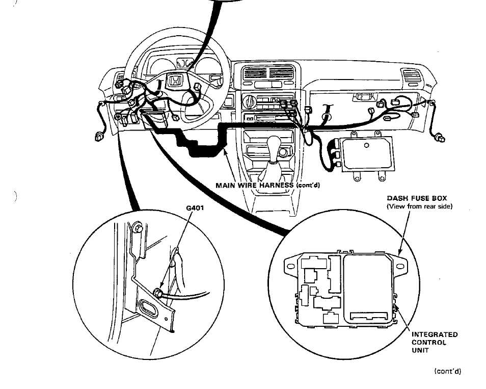

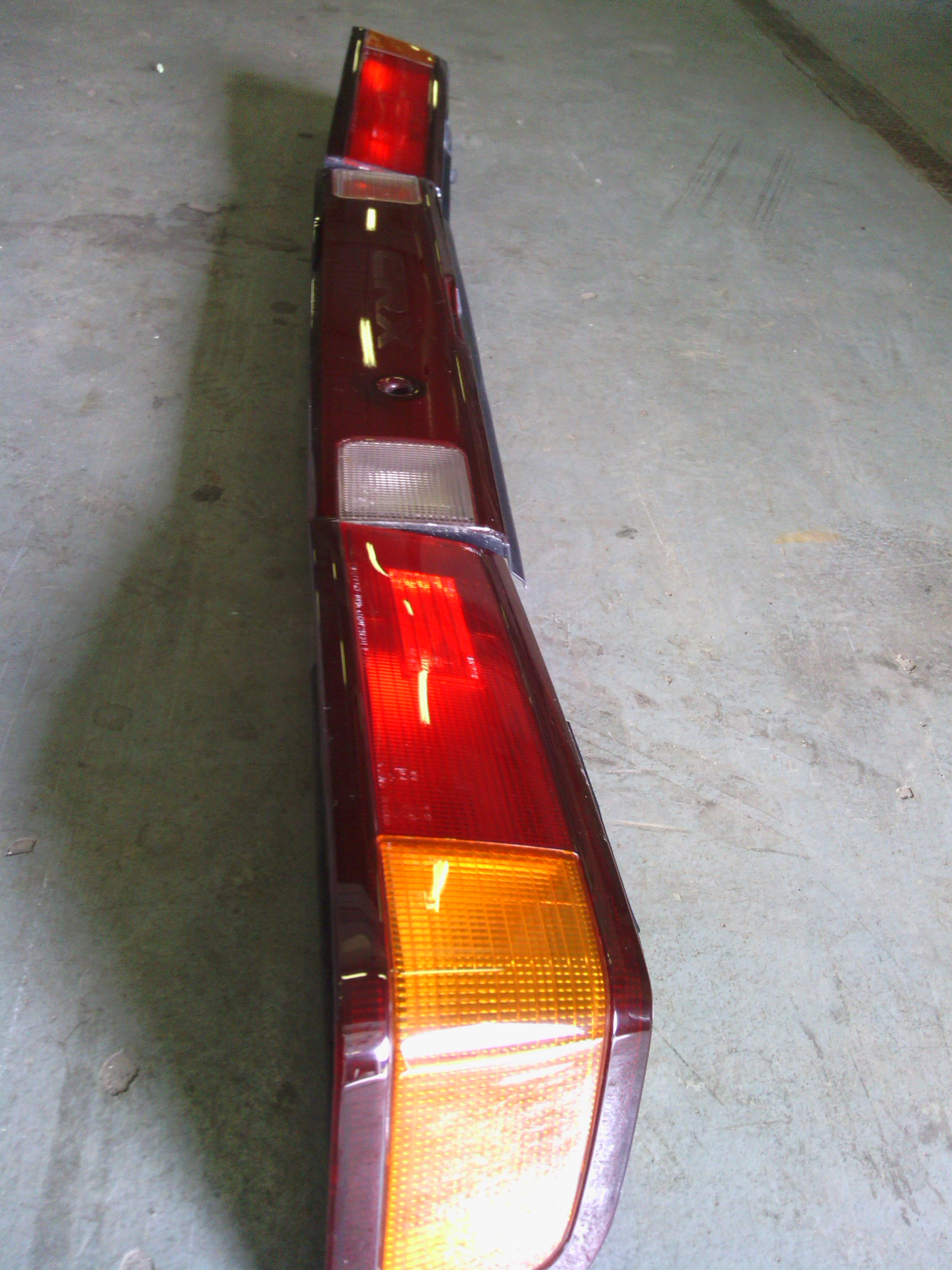

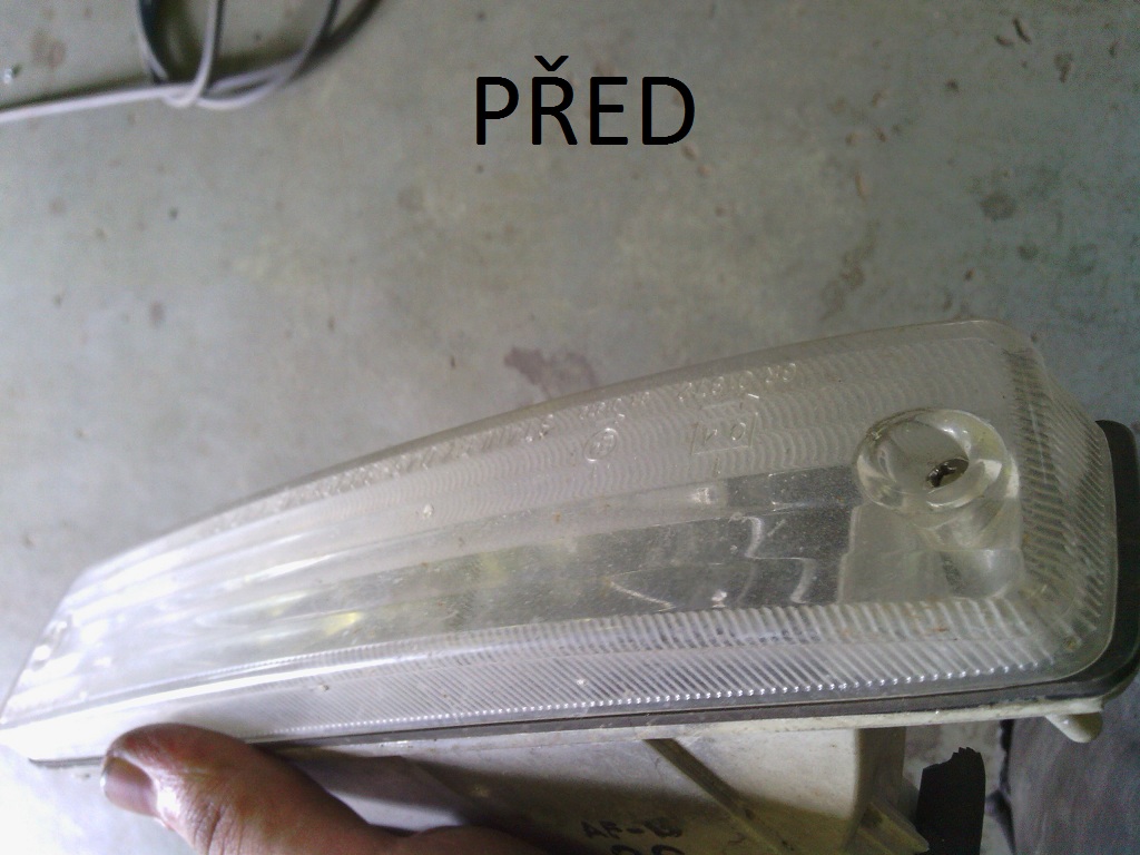

Tak dneska se trochu vrtalo :-) a zjistilo jse že de do pojistkovky kostra takže nejspíš bude vadná pojistkovka teda aspon zejtra skusime zapojit pojistkovku z mého bejvaleho cera :-) pak se uvidí :-) jinak dneska mi lazzik rozleštil zadní světla tim mu opět děkuju :-) já jsem si rozleštil jen přední blinkry do nárazníku :-) tak držte palce snad to bude tak pojistkovka :-)
Příspěvekod Minor » 17 črc 2012 18:48
To mi připadá nějaké divoké. Kde je na ní ta kostra? Víš jistě, že tam nemá být?
Příspěvekod Minor » 17 črc 2012 18:51
z manuálu, kde je kostřeno
Příspěvekod Petk@ » 17 črc 2012 19:33
děkuju *fin* kam na ty obrázky chodíš sám bych to nenašel :-) jde oto že kdyžpřipojíš zkoušečku na kostru a hrot na pojistku tak nani svítí - a jak se vypne klíček tak + :-D za chvilku budu na icq tak upřesnim *oprava*

Tak od dnekška cero šlape a startuje i bez pomoci drátů od baterky atd :-) a problém byl jako vždy fakt v kravině a to že byla špatná kostra na svazku u hlavního relé :-) a co vede od baterky do kastle tak tam to bylo taky špatný takže se očka odrbali a JEDEME :-) nenapadlo nás to protože céro normál svítilo točilo starterem atd ale nakonec to byla fakt kravina jako vždy :-D jinak dneska motor běžel cca 3.5 hodky na volnoběh občas se lechce přidalo a když jsem šel domu a šel jsem to vypnout tak jsem přidal ke 3tis a ten vejfuk je paráda *slint* *slint* *slint* nechci ho slyšet třeba v 6 tis :-D ale na to je čas až se zajede :-) ještě dodám že se začly ozívat ventilly klasika cvakání ale toje jak si to sedá takže pak se skontrolujou vůle *drinks* Jinak děkuju všem za rady a náapdy *drinks*

Teda člověk tady tejden není a takových pokroku *fin* blahopřeju k funkčnímu motoru !! *drinks* A už se nemužu dočkat až usliším ten výfuk. A opět Lazzzikovi šikovné ruce ;) *pohladit* A otázka jak se rozleštujou světla ?? Teda čím a jak ?? *slint* *fin*
Příspěvekod lazzzik » 19 črc 2012 16:14
martas CRX píše:Teda člověk tady tejden není a takových pokroku *fin* blahopřeju k funkčnímu motoru !! *drinks* A už se nemužu dočkat až usliším ten výfuk. A opět Lazzzikovi šikovné ruce ;) *pohladit* A otázka jak se rozleštujou světla ?? Teda čím a jak ?? *slint* *fin*
Pokud chceš nižší level u světel,stačí dobrá leštící pasta a dělat to ručně,pokud chceš vyší level jako u Petky,tak strojní leštičku a pasty *fin*

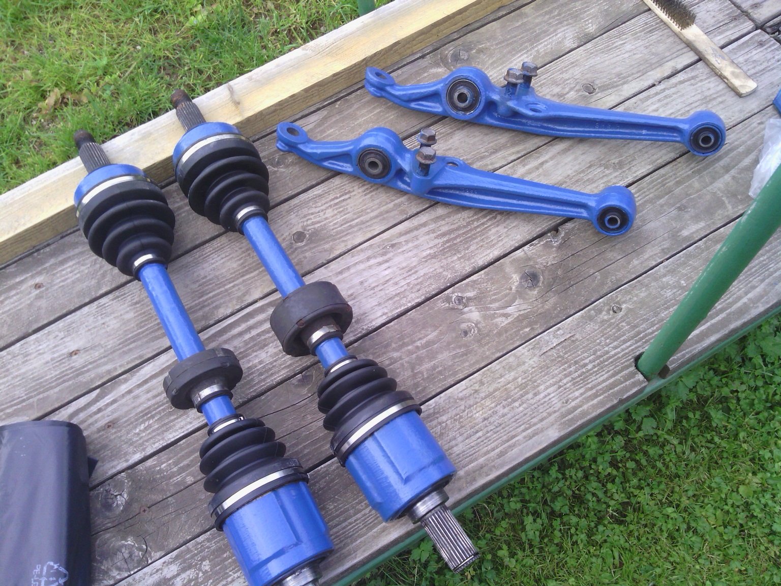

Tak o víkendu jsem si vzal na chatu pár věcí a natřele jsem je :-) vypadá to celkem fajn :-) jinak na ramenech jsou vyměněny všechny silenty tak snad bude tícho :-) měl jsem sebou i těhlice na kterejch budou nové spodní čepy a natře se to ale bohužel mi nešlo s tehlice sundat jiné rameno tak jsem se na to vyprdnul a ohřeje se to autogenem a pujde :-)

krásné nové manžety,krásně zapáskováno *fin*
Příspěvekod martas CRX » 23 črc 2012 17:47
vypadá to fakt dobře !!!! *pohladit* *pohladit*
Příspěvekod Petk@ » 23 črc 2012 20:41
Jojo děkuju :-) snažil jsem se jedna manžeta byla roztrhlá ale řekl jsem si když už tak už :-D tak jsem vyměnil všechny 4 :-) jinak dneska jsem složil ze dvou šíbrů jeden plně funkční a dal na cero tak už tam neni díra jak do ...... :-D a ještě jedna novinka že jsem si nechal dneska stočit zadní kotouče a koupil zabezpečení :-) *oprava*
