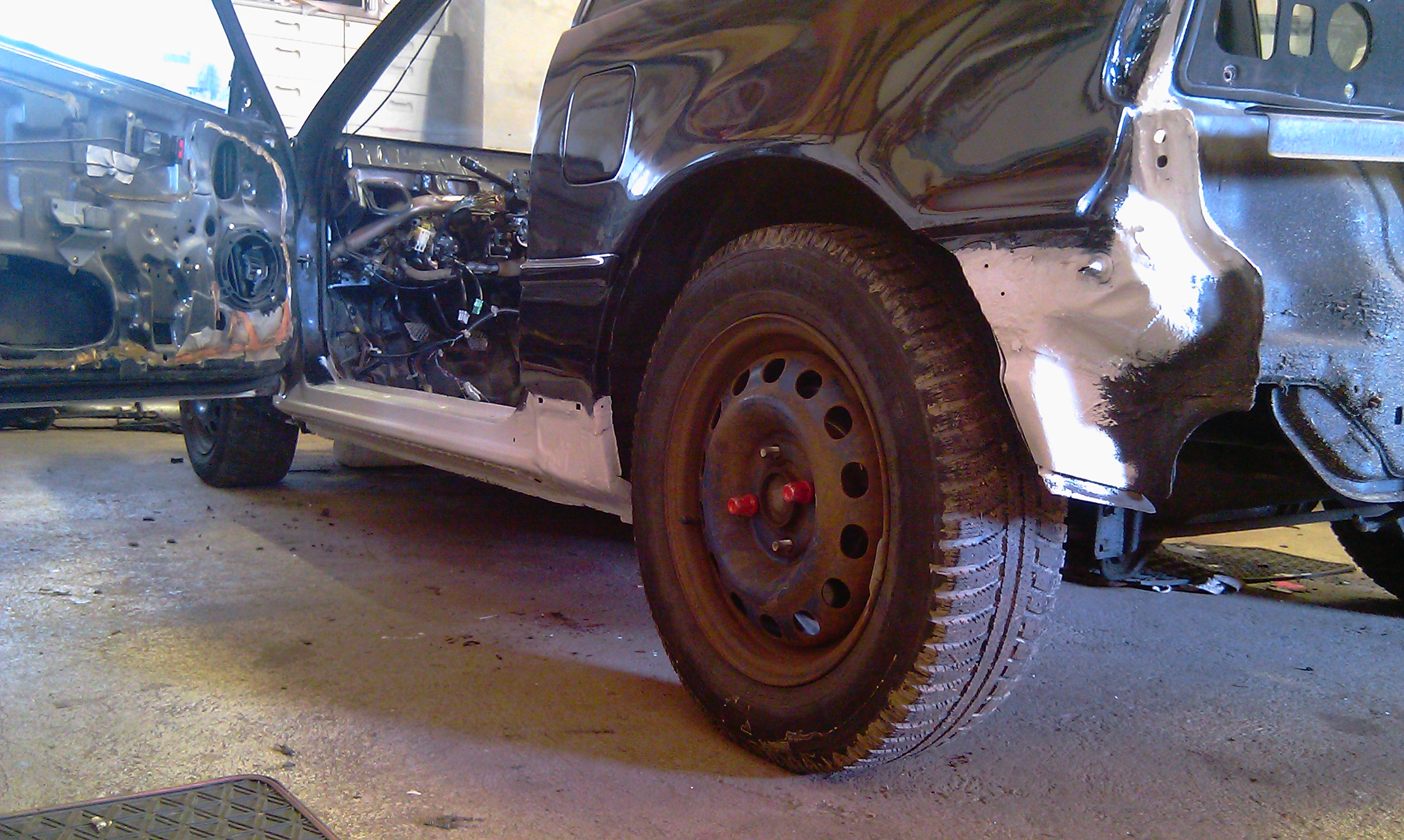

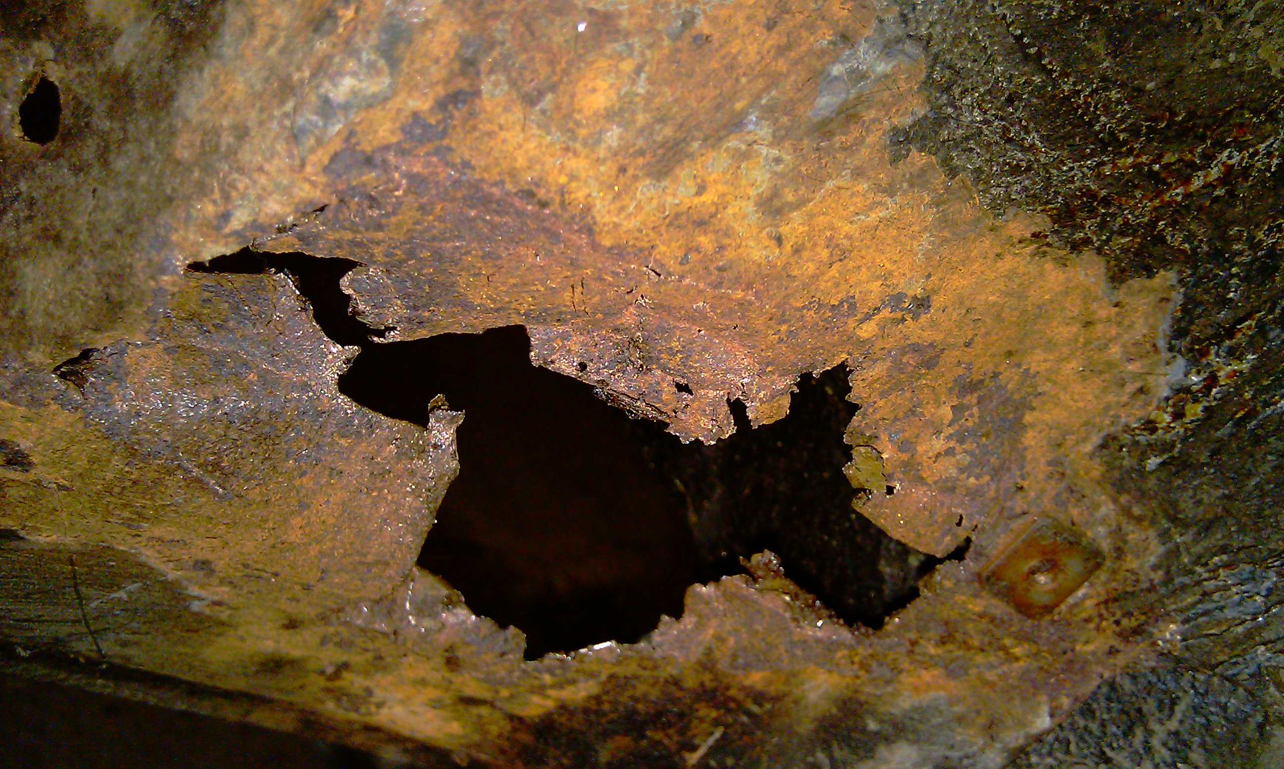

se kterou? modrá je úplně sežraná, nevím jestly by se do toho někomu chtělo. Hlavní sváry na podlaze jsou sežraný, na ty šáhneš a rozpadaj se, je díra v podlaze a zadní lemy s praha jsou také úplně na kaši, drží to po hromadě jen kit. :(

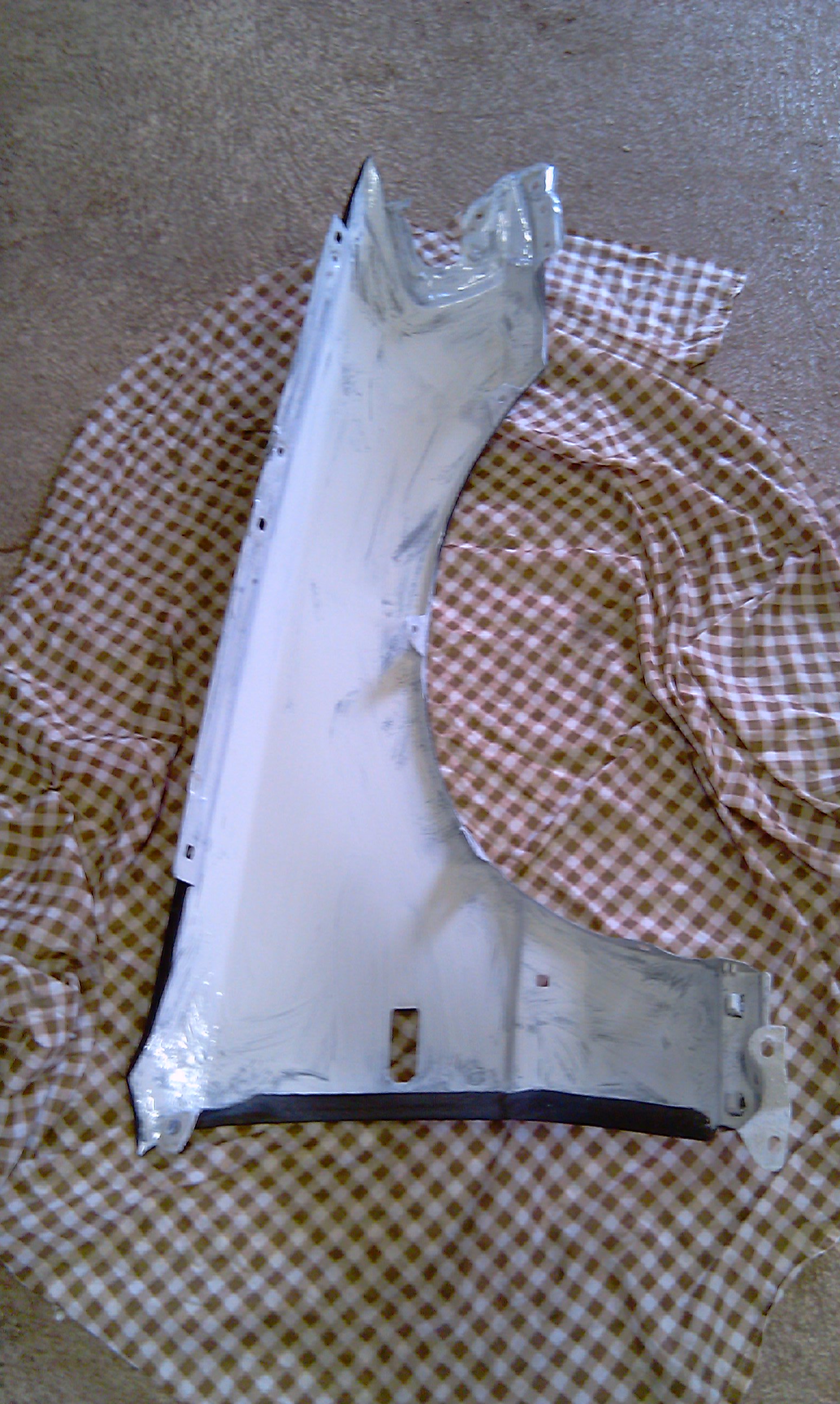

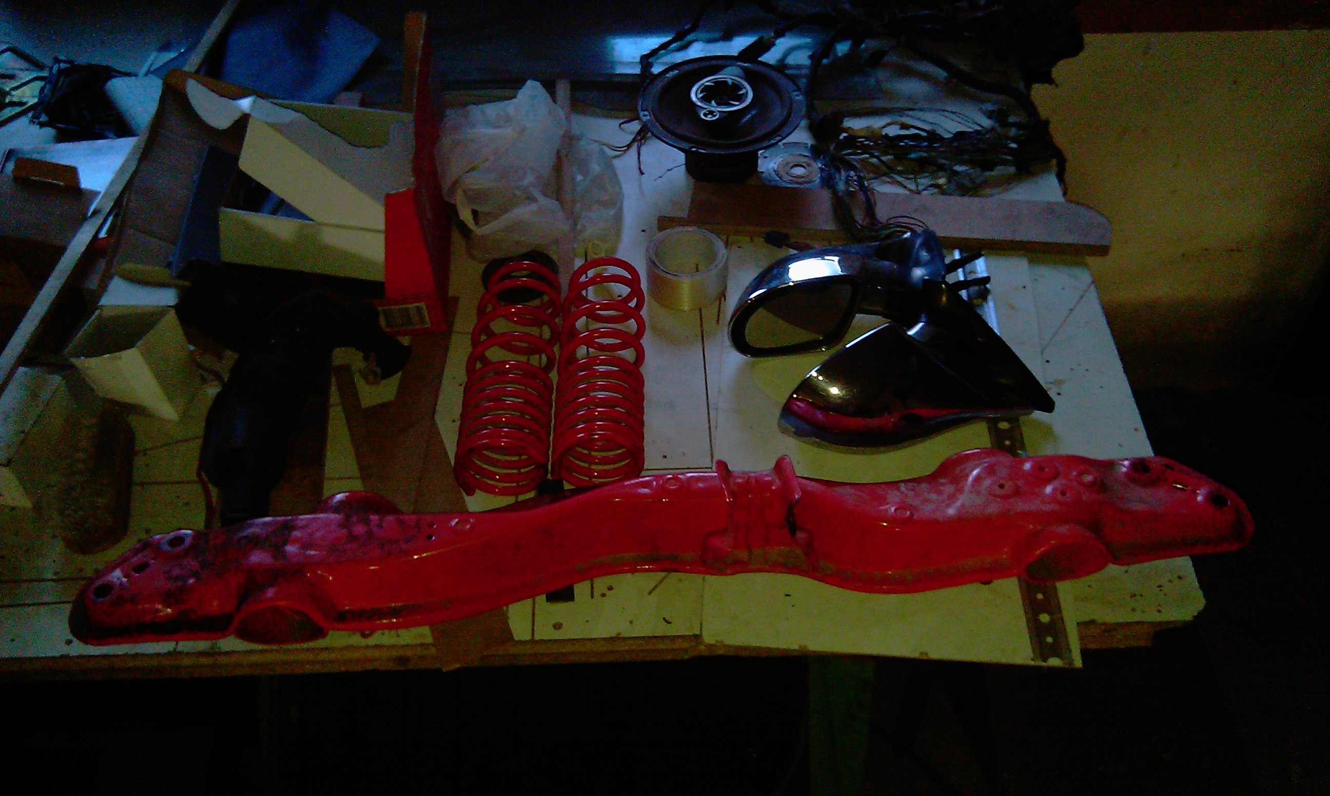

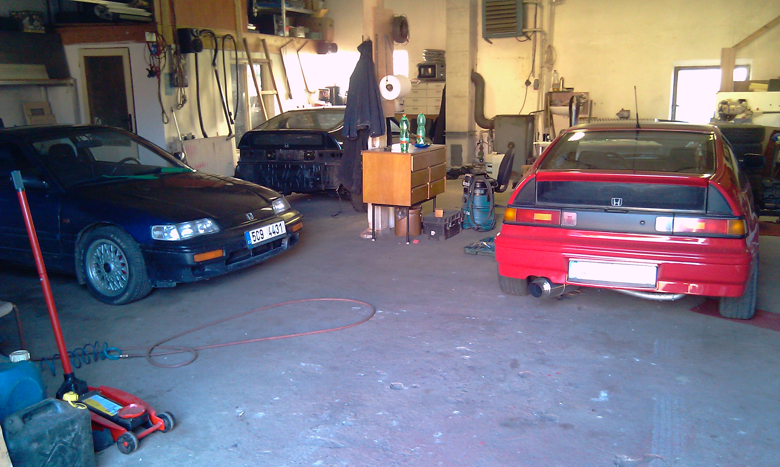

zase trochu barvičky a jedna z garáže. *fin*

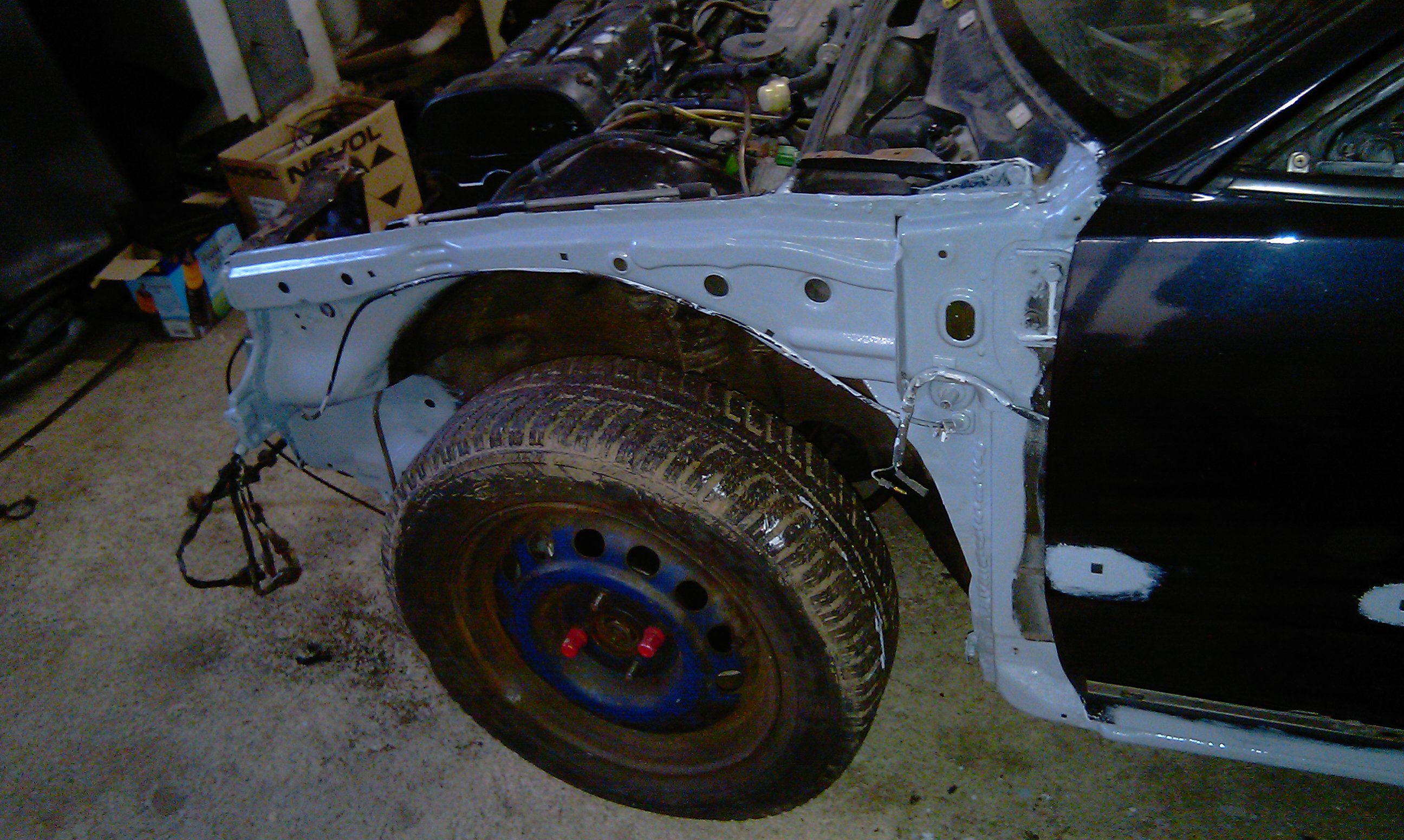

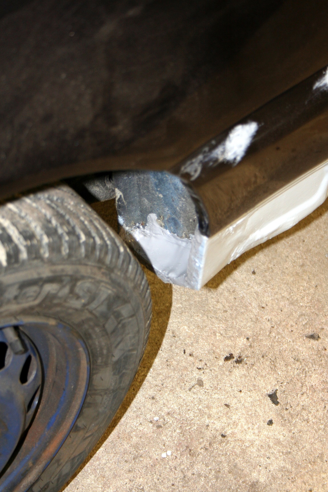

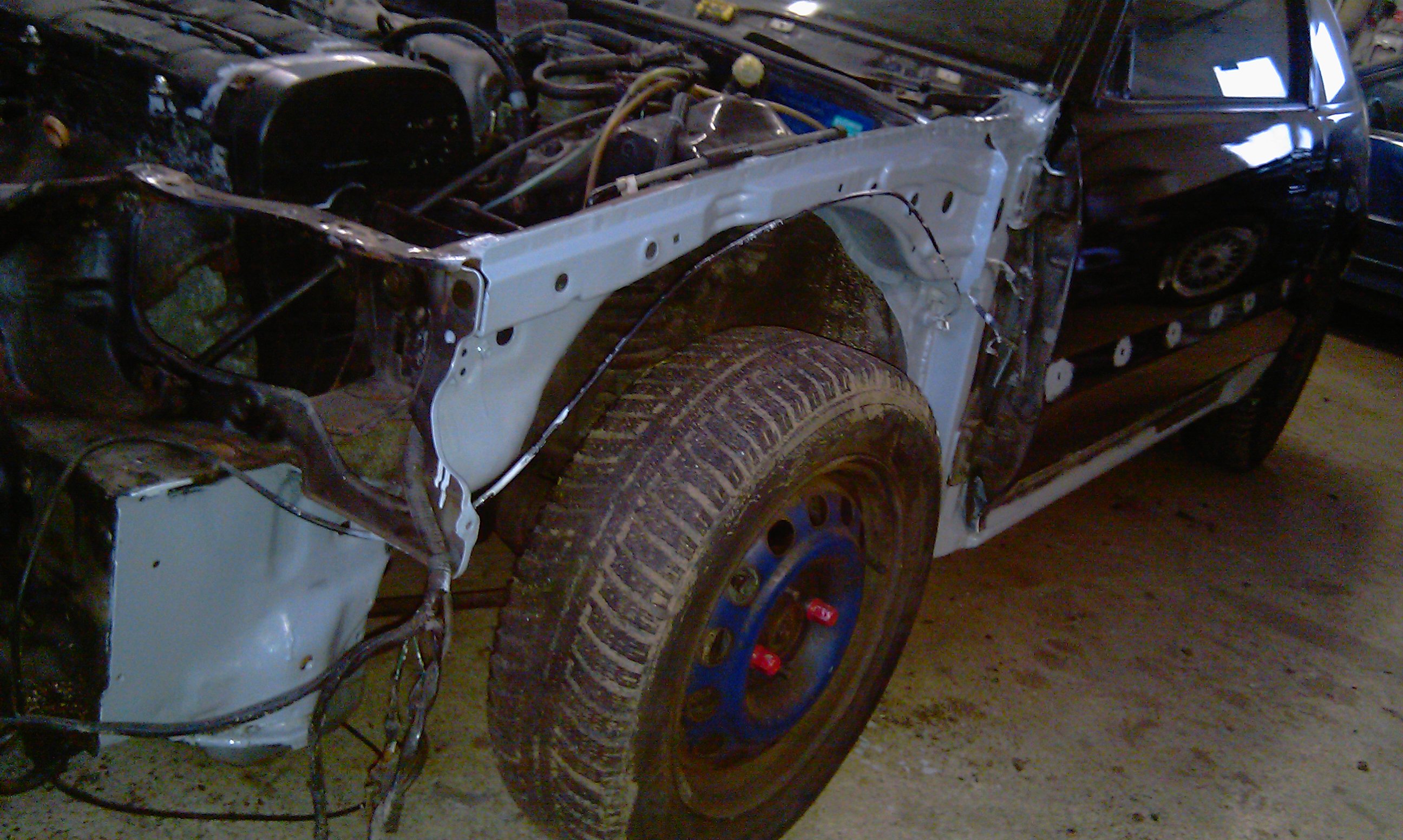

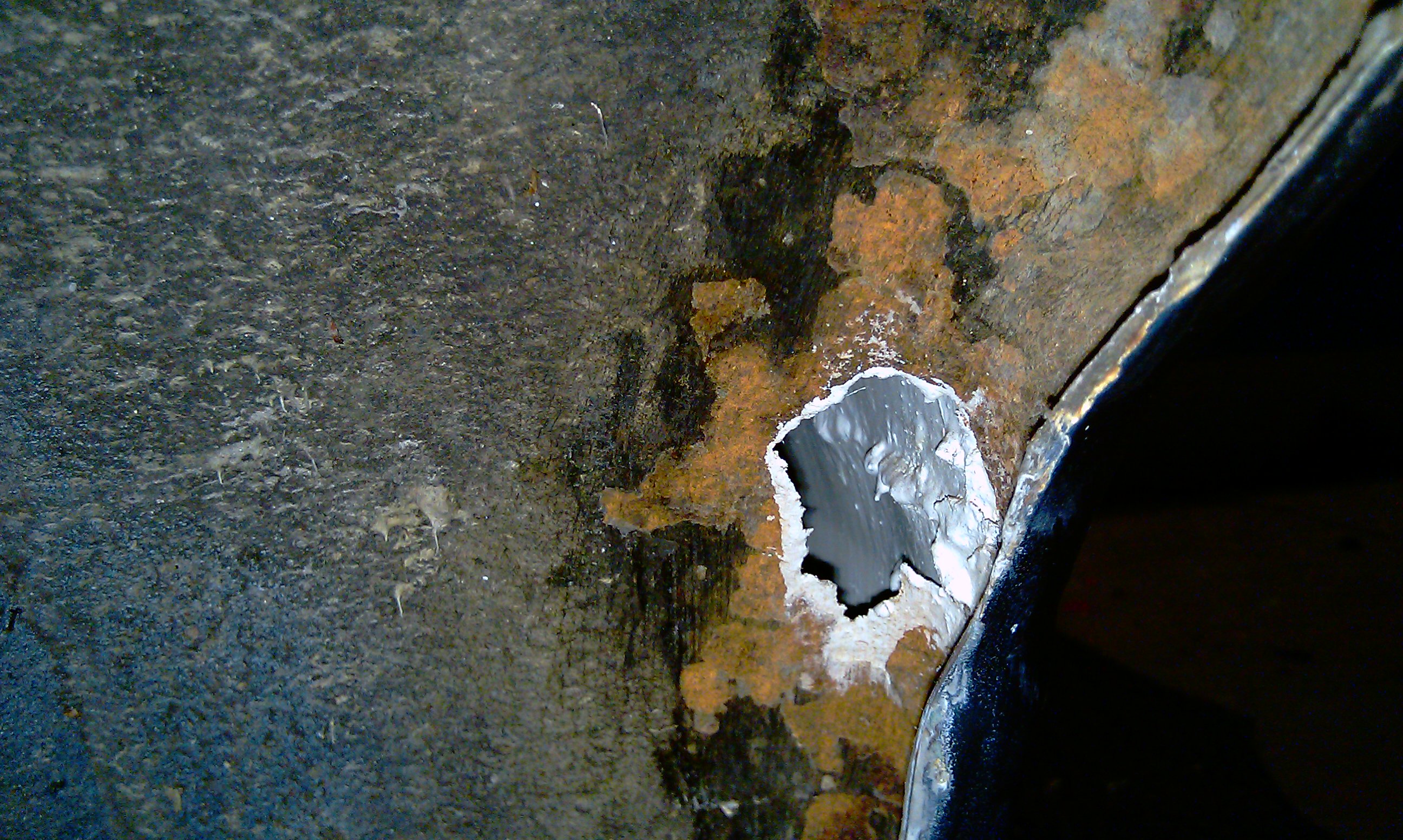

děkuji Minorku, já zase závidim Petkovi prostory :D no tak dále k CRX, v týdnu jsme dovařili prahy, vše je napatlané, ještě musim dojed pro karosářskej tmel, lemy jsou teda prasácky vařené, ale po uzavření, když nebude vzduch a voda, vše bude v pořádku, aspoň doufám *vytlem* omlouvám se za fotky, když dělám, zapomínám fotit.

Příspěvekod Stean » 18 říj 2013 10:26

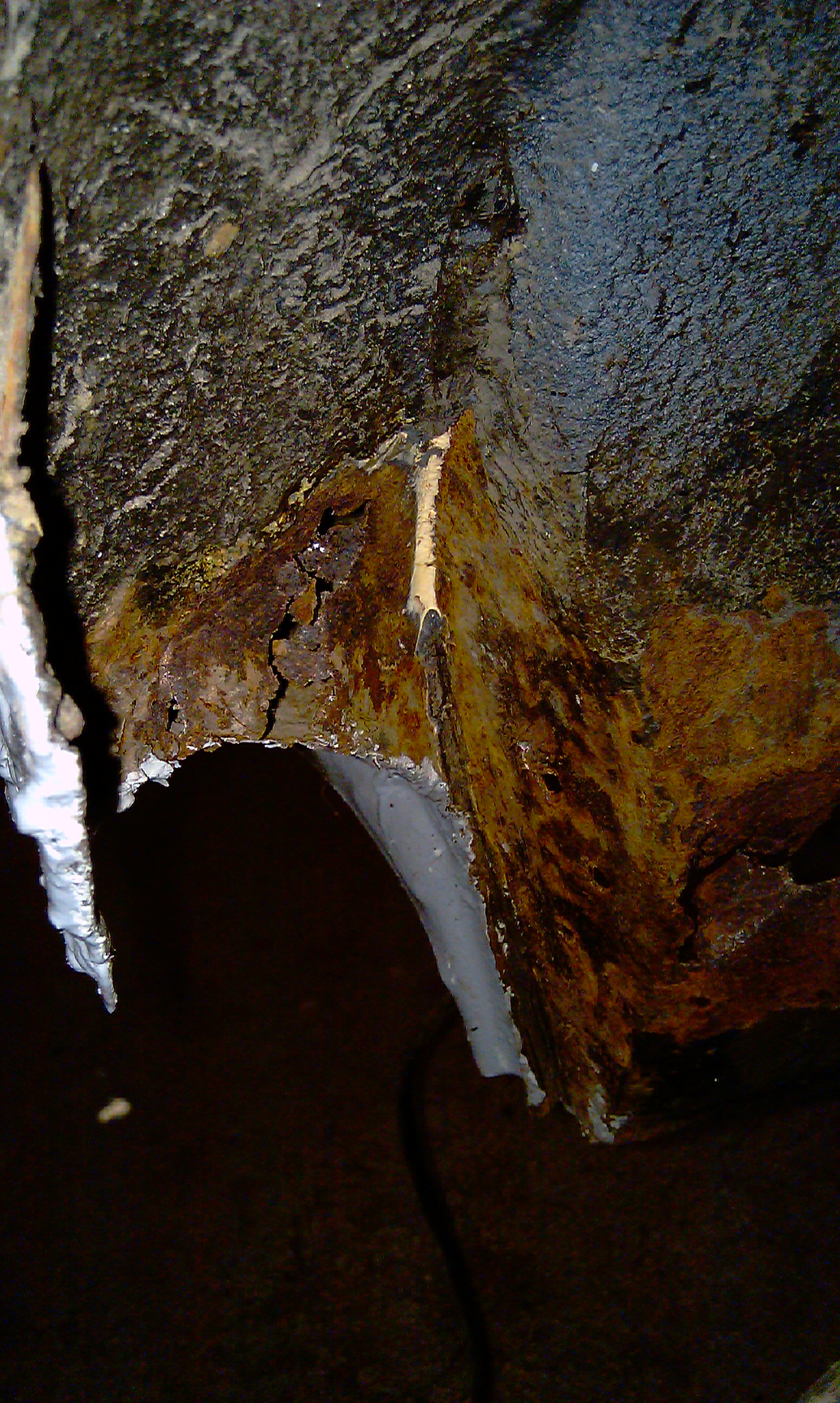

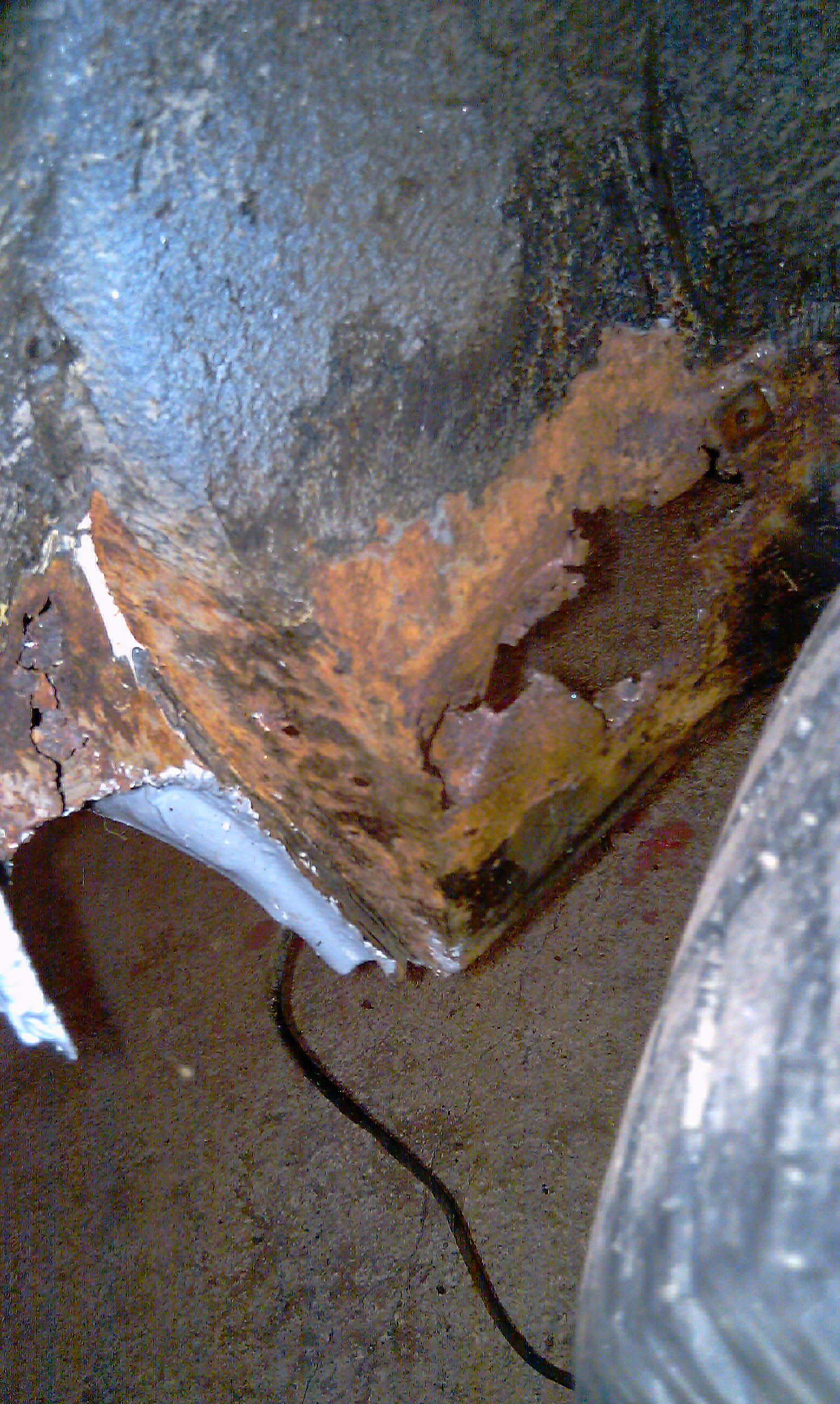

Tak dneska, že zatmelim pravej zadní lem, aby tam nepadal bordel, ale čekalo mě nemilé překvapení :( tak přijde příští týden na řadu COčko, ikdyž jsem doufal, že na něj nepřijde řada :(

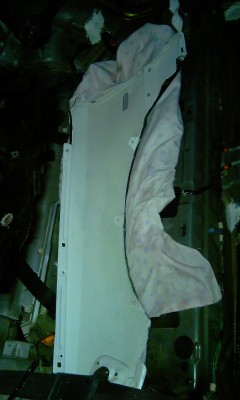

Jinak předek je zbavenej rzi a ošetřenej, už jen zatmelit a nalakovat do barvy, pak se budu ještě zabývat brejlema, ale to až bude venku motor.

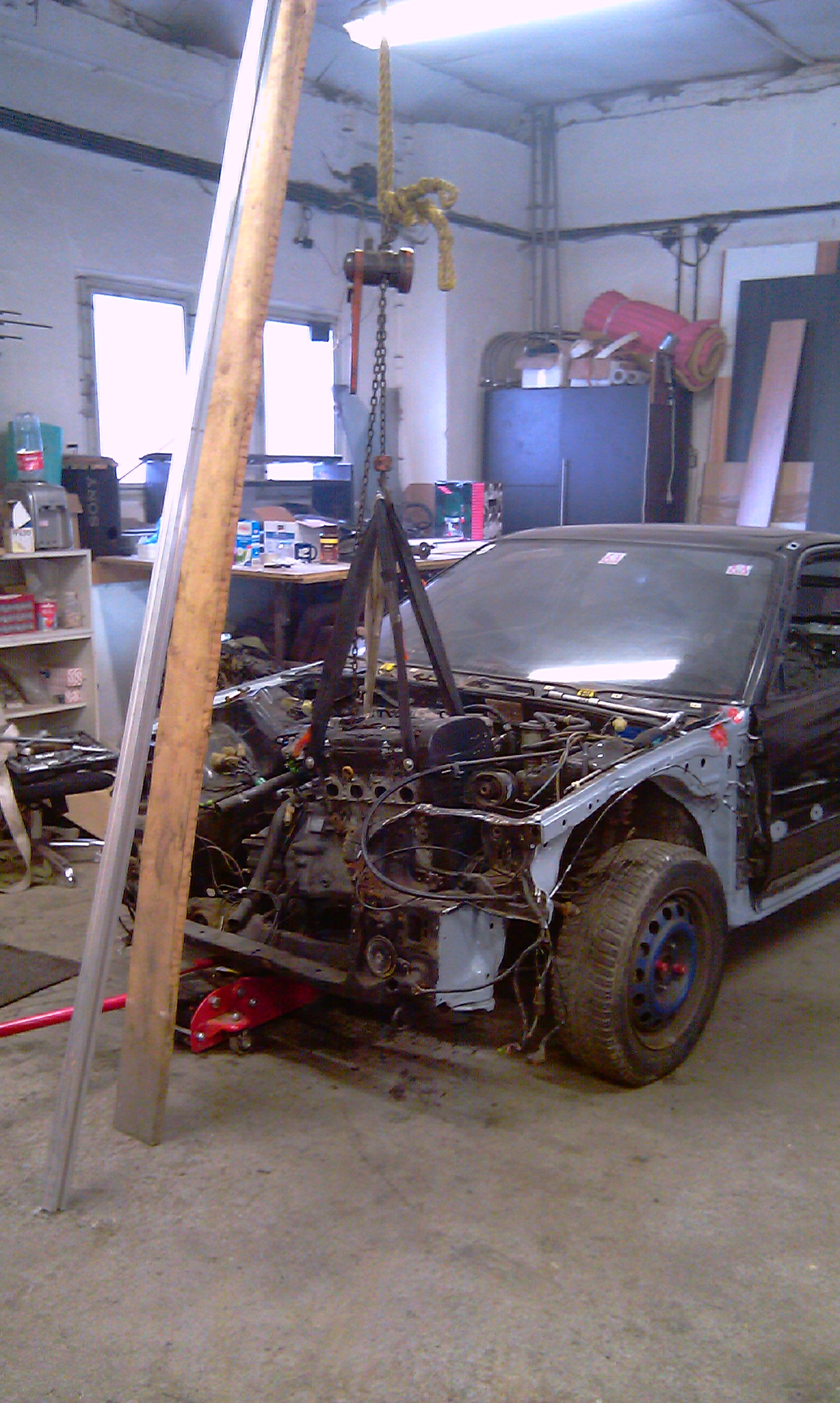

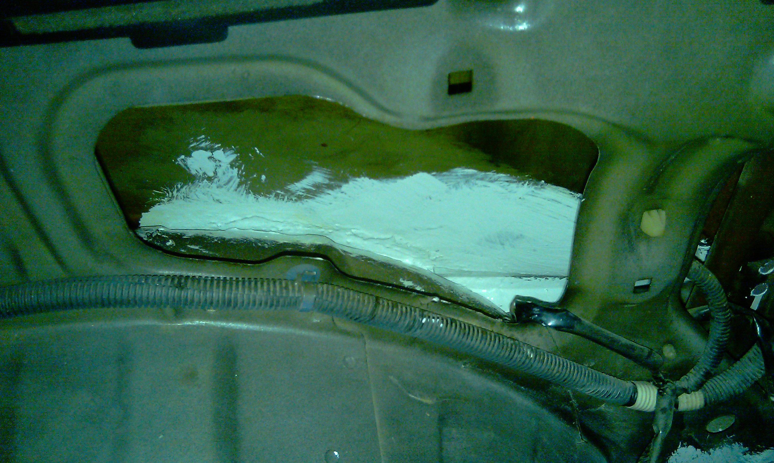

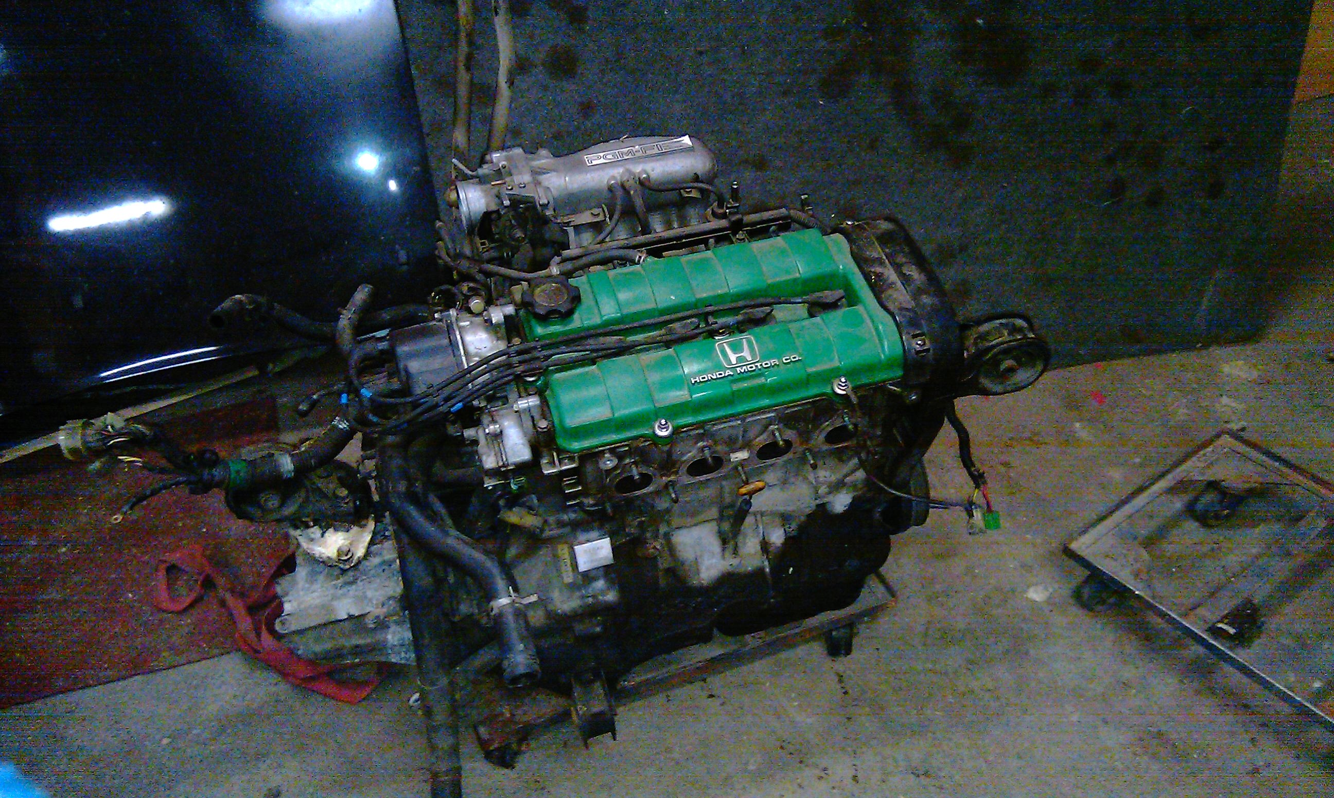

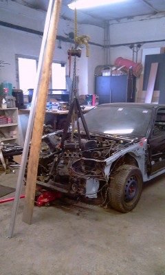

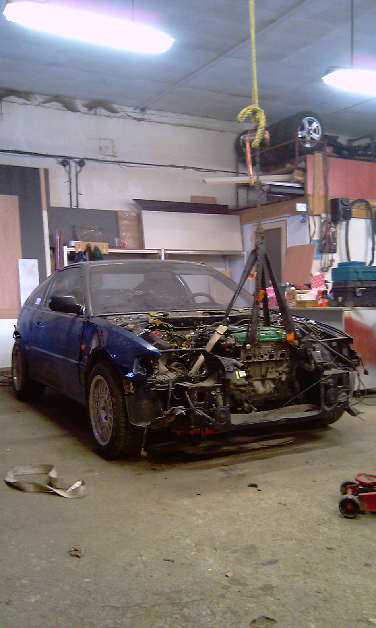

Tak po dlouhé odmlce zase něco přidám, sice toho moc neni, ale alespoň něco. Zatmelil jsem zadní konce prahů, aby tam nezapadával bordel ze silnice a vyndal oba motory.

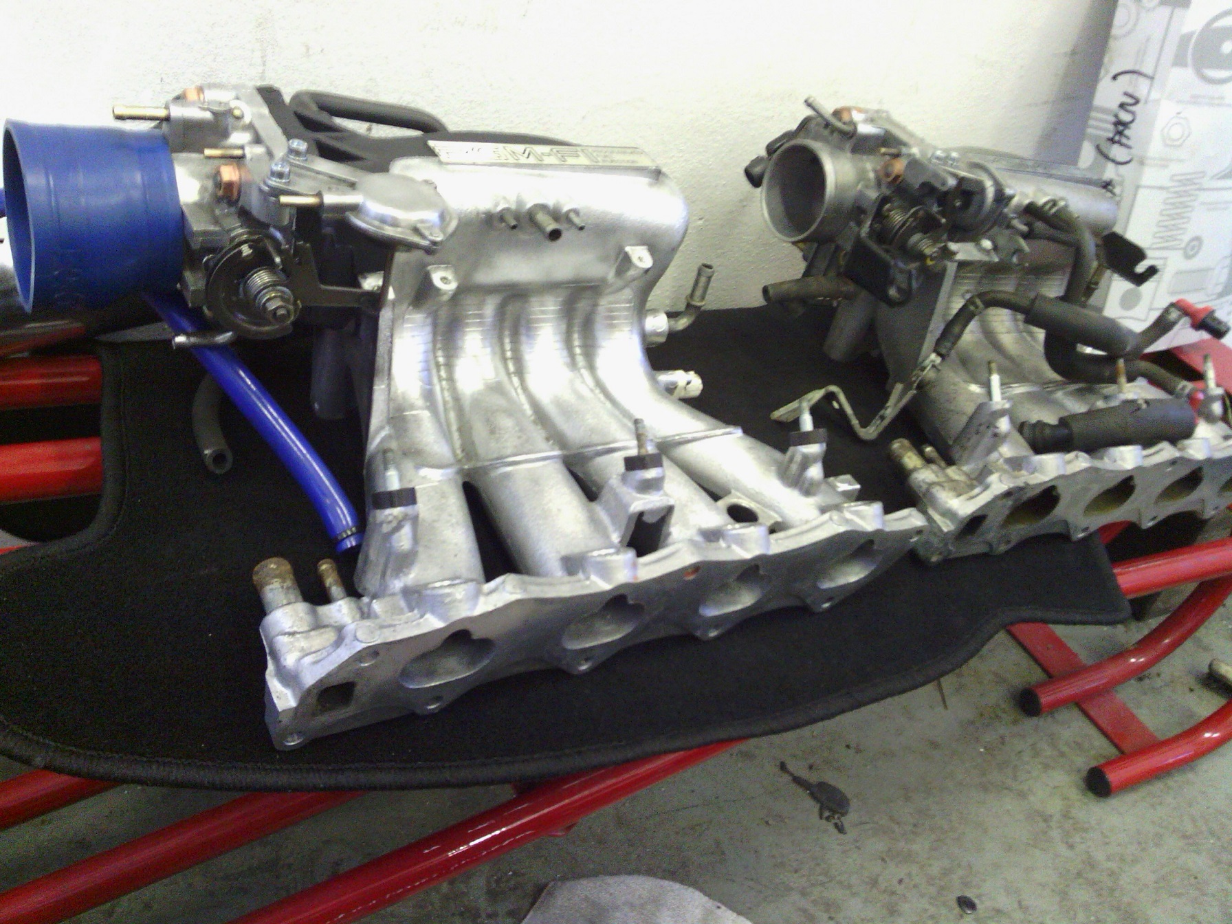

Nemáte někdo nějaký grip, jak vyčistit zašlý manifolt ze vnitř i z venku? co k tomu použít? z venku se mi to nějak nedaří vyčistit, všude stále nějaké ťupky a je takový hodně tmavý.

já to čistili z venku normalně dratenym kotoučkem na vrtačku -špína povolí :-) a vypada to pak pěkně , a vnitřek se dá štetkou na záchod *vytlem* +nejake ředidlo , ale víc se mi osvedčilo vzít bovden od lanka a na konec dat takovej brusnej hadřík (mají ho v každem instaletersti) normalho tam stahneš dratem a pak už taky jen na vrtačku jde to dost dobře :-) a nebo ještě zpusob kterj jsem nezkoušel ale od Bučise jsem koupil manifold kterej byl opískovanej a byl jak novej *fin* takže podle možností jake maš ;)

Díky za tip, ake dráťákem se mi to moc brát nechce, musi to být dost poškrábané ne? Mě se celkem líbí ta původní struktura, radši bych to řešil nějakou chemií :D

neboj nepoškrabeš :-) ja měl klasicke kotoučky s kelly za 8kč :-) a parada je pravda že třeba na klapce to udělalo rejhy ale když jsem to vzal pak hranou tak to vyleštilo :-) a manifod to neudelalo nic zítra ti sem hodim fotku že to fakt nic neudělalo v pc mam bohužel jen tudle a tam to videt moc neni :-)
