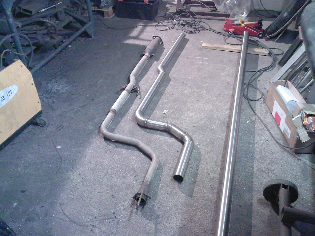

Konečně už mám doma všechen materiál pro stavbu výfuku, takže o víkendu začínám.
Po troše hledání se mi podařilo najít MIG/MAG trubičkový nerezový drát Bohler EAS 2 FD, kterým se dá vařit v ochranné atmosféře CO2. Drát je sice poměrně drahý (cca. 600Kč/kg), ale zase nemusím shánět flašku a argon, takže ve finále ušetřím.
Kdyby jste ho někdo potřeboval, tak se dá sehnat na pobočkách firmy Chobola (já ho objednval konkrétně v Olomouci).
Re: LJay ED9 turbo projekt - už to jedééé
Příspěvekod LJay » 07 úno 2013 09:20
Tak sem konečně začal vařit výfuk a s tím trubičkovým drátem to jde úplně nádherně.

Kvalitná práca .. nebudeš robiť aj na predaj nejaké ? alebo je s tým veľa práce.. aká by bola asi bola cena za rúru od zvodov po koncový tlmič ?? *fin*

v nouzi mě vařil známej nerez obyč drátem a když se snažil, tak se to nemuselo ani brousit a kupodivu to nerezlo ve sváru. Jinak je to rozdíl v tom průměru :)

Já mám taky otázku, kde se dají sehnat ty nerez kolena?

Robo23x: díky, jj práce s tím je docela dost, takže si vyrobím výfuk jen pro sebe a tím končím :)

Fegut: jj rozdíl v průměru trubek je obrovský a to jsou to jen 2,5" trubky. U opravdu výkonných motorů se používají i 3" trubky.
Wláďa: jak trubky tak kolena sem kupoval tady: http://www.nerezmaterial.cz/

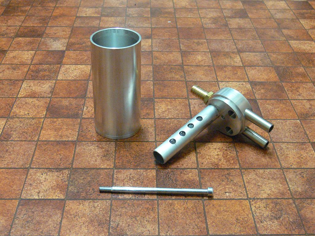

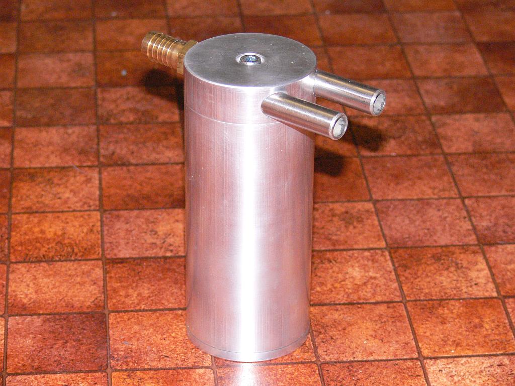

Nedalo mi to a OCT sem úplně kompletně předělal. Výrobně je to sice náročnější (dražší), ale funkčně i vzhledově je to o dost lepší.
Všechny hadice jsou teď navedený do přírub na víčku, takže se při vylívání nádobky nemusí odpojovat a stačí jen povolit jeden šroub a oddělat celou spodní část nádobky.
Vstupy jsou udělaný z nalisovaných nerezových trubiček o průměru 12mm. Výstup je řešený 12mm fitinkou se závitem G1/4. Díky tomu je možný fittinku vyměnil za kolínko v případě kdy bude potřeba vyvést výstup na jinou stranu.
Zjištění hladiny náplně se dělá pomocí centrálního šroubu, který po povolení slouží jako měrka.

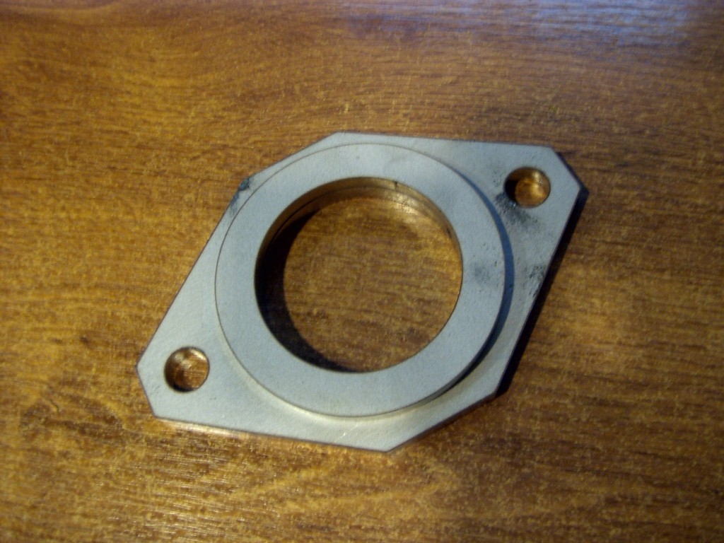

Dneska sem si vyzvednul poslední díl potřebný pro výrobu výfuku. Je to protikus k této http://www.tegiwaimports.com/2-2-5-coll ... ange-1440/ 2,5" přírubě výfuku.
Nechával sem si ho podle výkresu vyrobit v S-plasmě v Liberci. Doma tomu ještě udělám menší rádiusy na hranách, protože sem výkres nakreslil co nejjednodušší, aby to bylo co nejlevnější na výrobu.
Kdyby se to někomu hodilo, tak sem ten výkres můžu postnout.

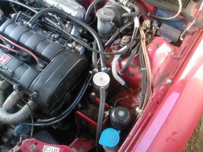

Včera sem namontoval nový OCT a při tý příležitosti sem auto trochu protáhnul po venku (škoda že tu chybí turbo smajlík), protože sem už začínal mít pořádněj honda absťák :D Asi začínám bejt trochu závislej, ale fakt mi to ježdění s cérem přes zimu chybí :)

tvůj OCT - profi práce :)

Díky, ta předešlá verze byla taková nic moc, tak sem jí holt msel předělat :)

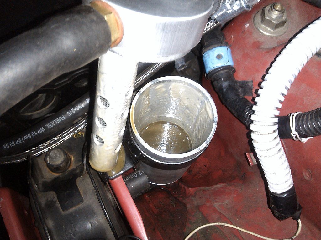

Příspěvekod LJay » 10 bře 2013 20:38
Dneska sem kontroloval jak funguje OCT a vypadá to, že funguje :) Takhle to v něm vypadalo po nějakých 100km kdy sem auto zrovna moc nešetřil. Měřil sem to a je to cca. 0,5dl směsi zkondezovaných vodních výparů, oleje, atd.

No fůj, nebo ti tam někdo nas*al. :D Už jsem se taky pustil do výroby, jde vidět že to opravdu k něčemu je. *fin*
