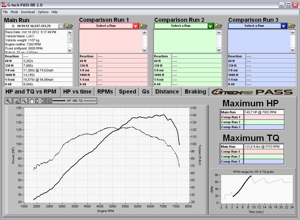

Dneska mi Monty posílal graf z Gtechu a zatím se není moc z čeho radovat. Úzký výfuk to schazuje víc než sem čekal. Takže ho budu muset co nejdřív vyměnit a to nejspíš i s downpipe. Aktuálně to má teď zhruba 168hp na klice a to je dost málo.

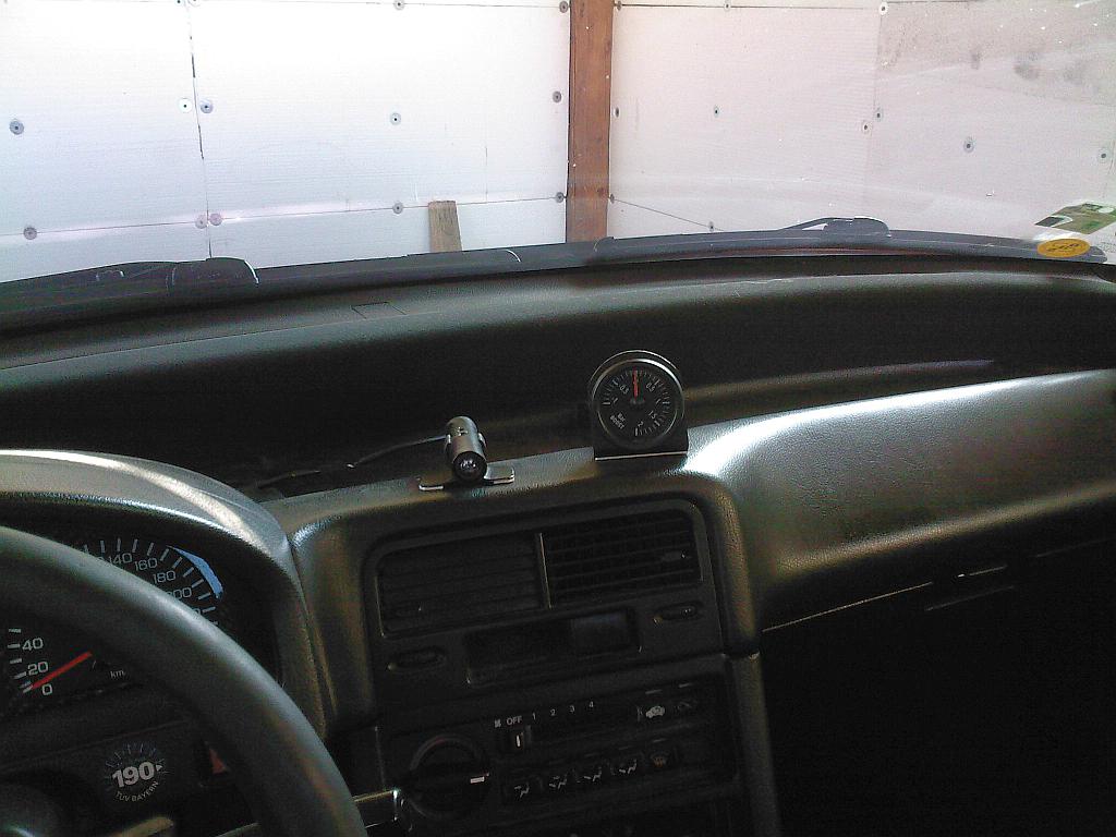

Teď sem namontil budík pro měření tlaku turba a co sem tak stihnul za jízdy zkontrolovat, tak ukazuje tlak celkem přesně, takže to za ty prachy nebyla vůbec špatná koupě.

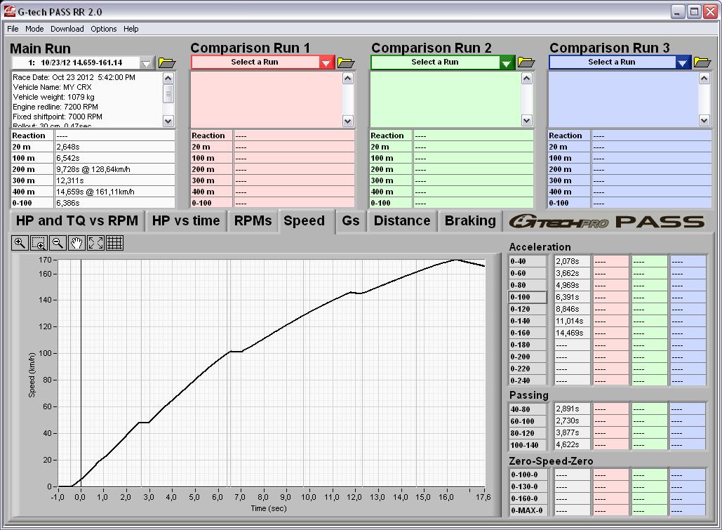

Dneska sem byl Gtechem měřit zrychlení z 0-100km/h a čas na 400m. No a musí se nechat, že to nejede vůbec špatně :)
Zrychlení z 0 na 100 by mohlo být ještě tak o 0,5 možná i o sekundu rychlejší, ale na startu mám dost problémy s trakcí.
Taky se ukázalo, že spojka F1 racing je úplně na pytel a i když sem jí zajížděl skoro 1000km, tak stejně klouže, takže budu muset koupit nějakou jinou odolnější.

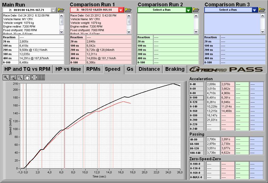

Dneska sem byl ještě trochu prohnat auto a změřit zrychlení z 0 na 200 km/h. Pokud se rozjíždím ze 3000 ot, tak spojka ten ráz ještě snese, ale při vyšších otáčkách už je cítit proklouznutí.
Taky je docela sranda, že auto začíná hrabat i když už je v pohybu. Když ho rozjedu na jedničku a otáčky se dostanou na nějakých 5000, tak se normálně utrhnou přední kola a začne to hrabat :)
Tady je graf z dnešního měření (černá křivka je dnešní jízda, červená ta včerejší). Jezdil sem už za tmy, takže sem se ve vyšších rychlostech už trochu bál pustit to co to jde, ale i tak se to celkem povedlo.

Příště musím vymyslet, jak uchtit kamerku, abych mohl natáčet jak rychloměr, tak otáčkoměr.

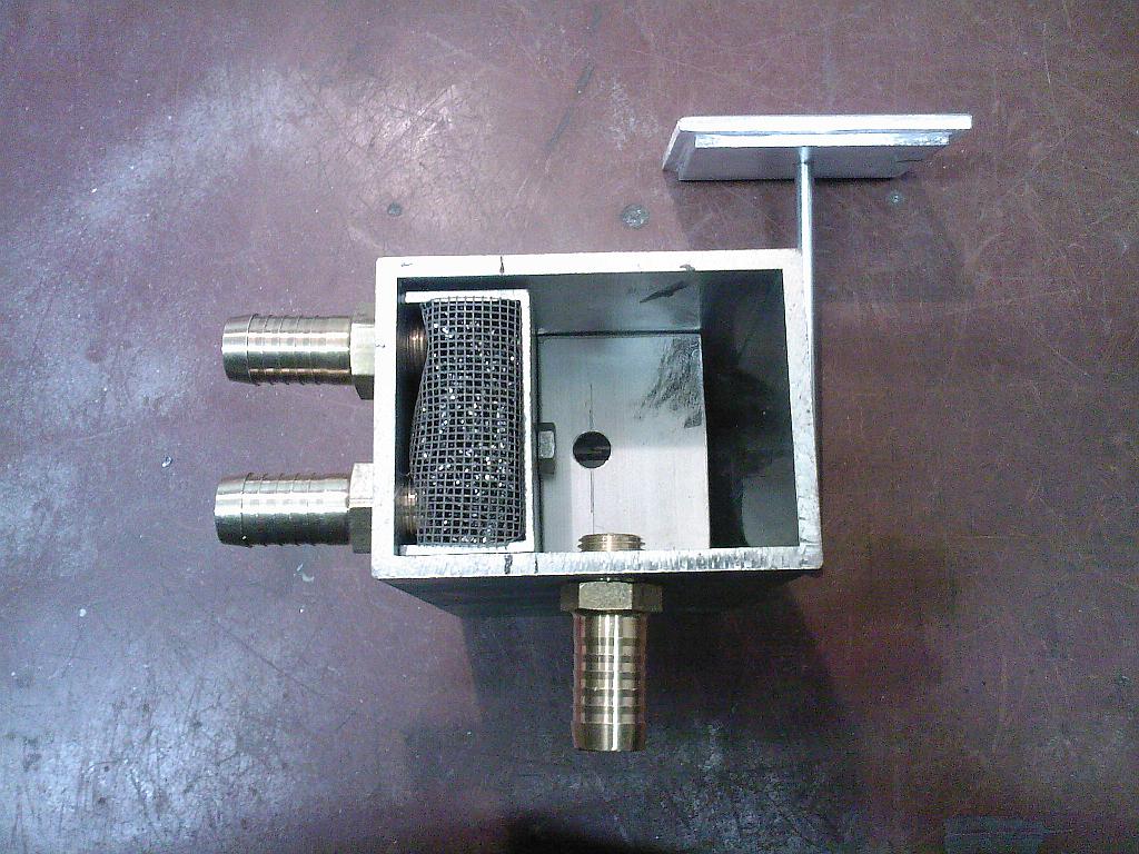

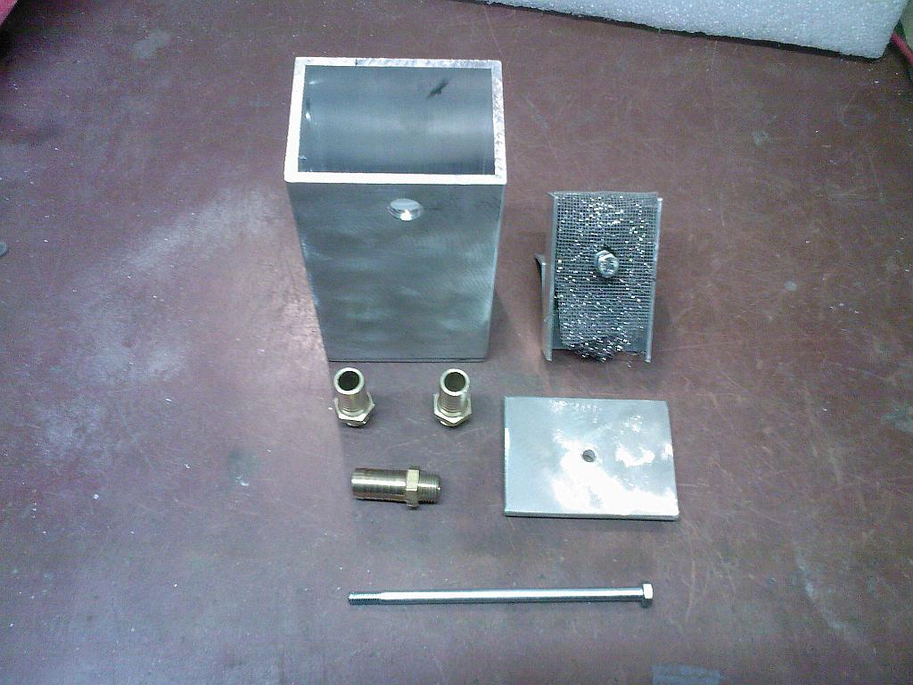

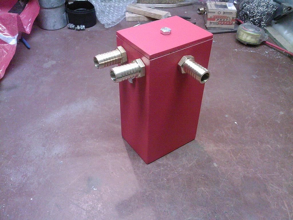

Jelikož současný oil catch tank je dost malý a špatně se vylívá, tak sem si vyrobil nový z hliníku.
Napadlo mně, že kdyby měl někdo zájem, tak můžu vyrobit další. Víčka bych pak už nedělal v ruce, ale nechal bych je vyfrézovat na CNC, aby to vypadalo pořádně. Pokud budete mít zájem, tak mi napiště SZ, abych věděl, jestli se tím mám dál zabývat, nebo to nechat být. Rozměry OCT (bez fitinek) jsou 150x80x60mm a celková váha je 750g.
