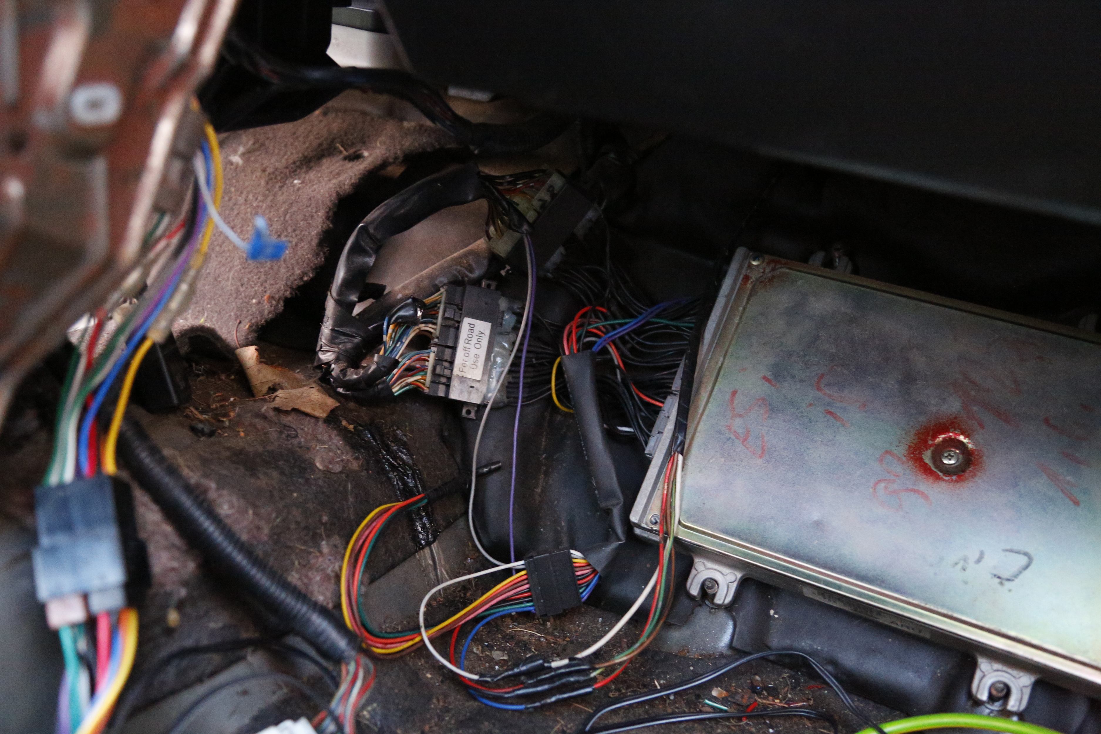

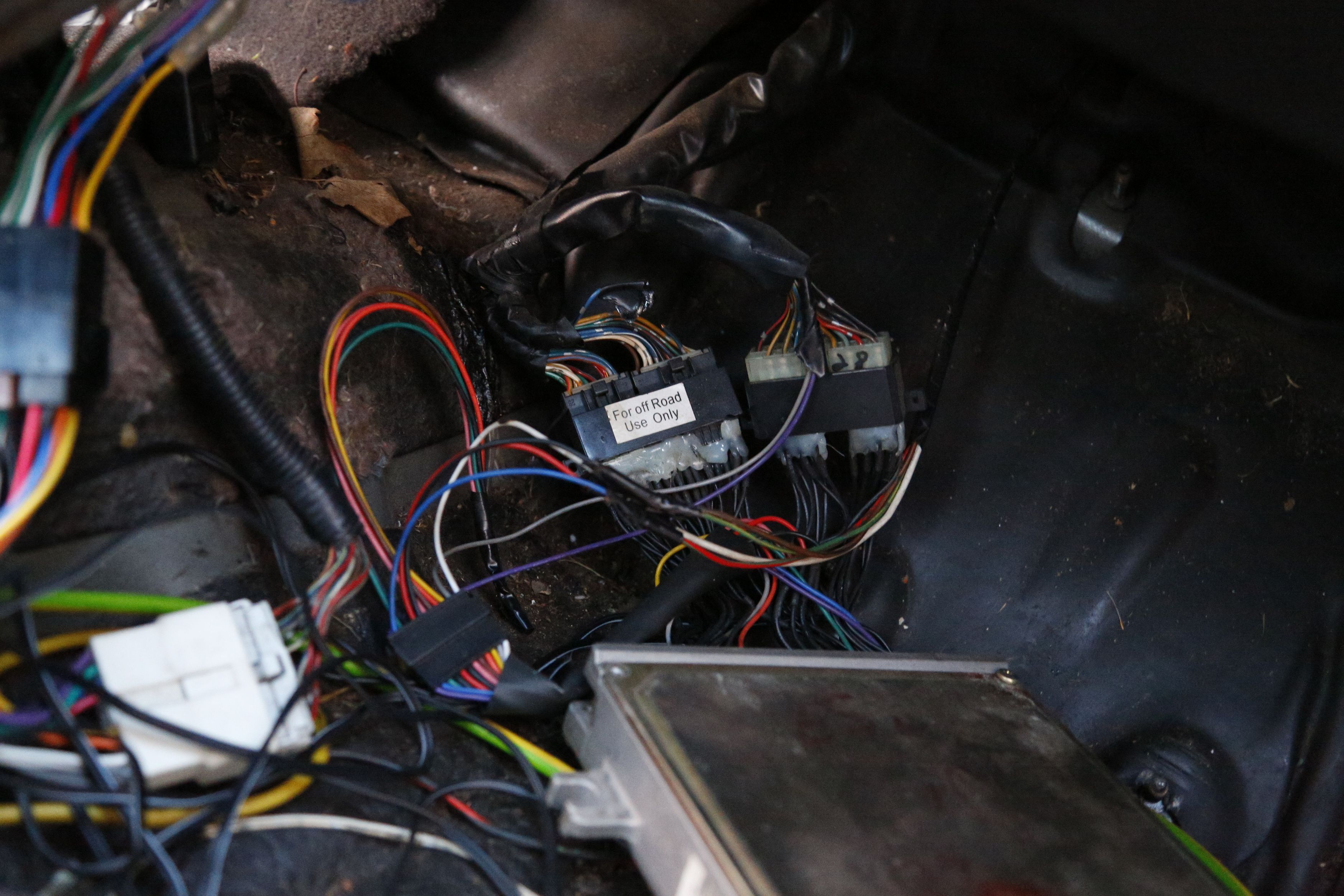

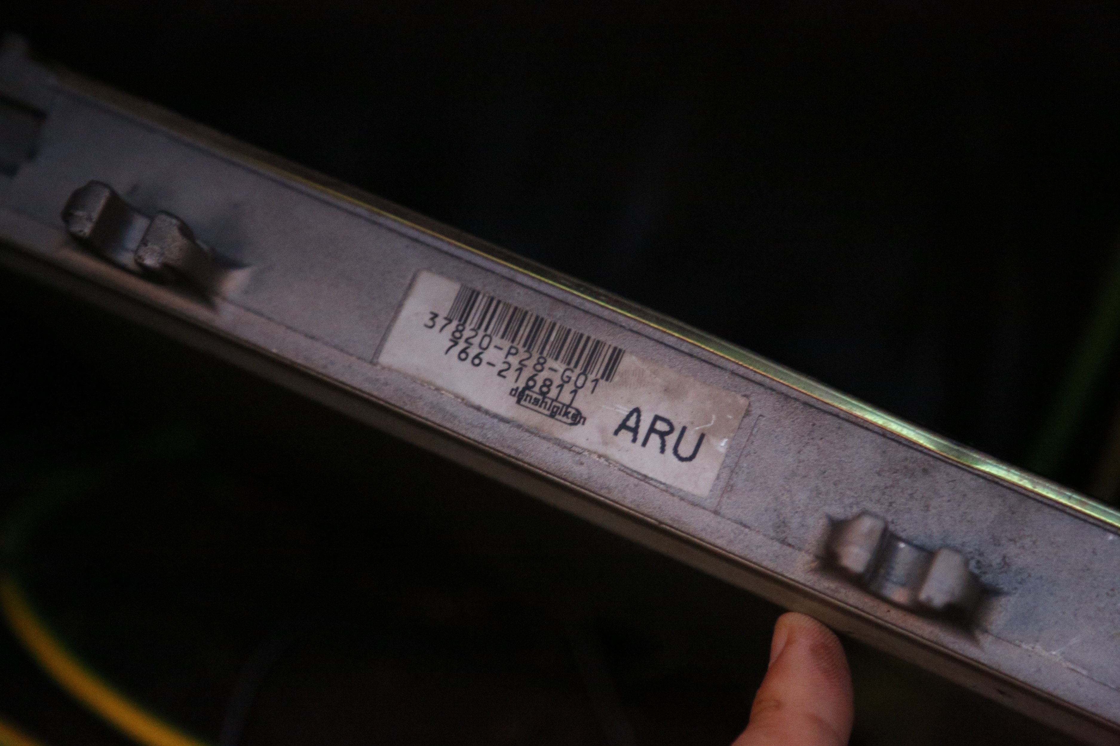

Divali jsme se na jednotku a je tam p28. V soucasne dobe vyvlikavani nejede, ale jak si rikal a rikal mi to i Minor, ze tsm staci neco propojit a zacne to normalne vyblikavat.A P28 je z esiny D16Z6
Obd2?
Minor píše:Když mi ecu vyfotíš, řeknu ti, jaká OBD to je.
P28 má u C5G servisní konektor na vyblikávání, který se propojí, a v budících se vybliká případně kod. U tvého crx by to bylo potřeba dodělat. Jde v podstatě o propojení jednoho pinu na kostru. Mám to dělané přes vypínač, ale zpaměti ti teď neřeknu, který pin to je.
Minor píše:P28 OBD1, rozdělovač OBD2 - podle konektoru
ale jak jsem psal, je to úplně fuk, liší se jen konektorem, který se u tebe stejně musel předělávat
může to být i OBD1 s konektorem OBD2

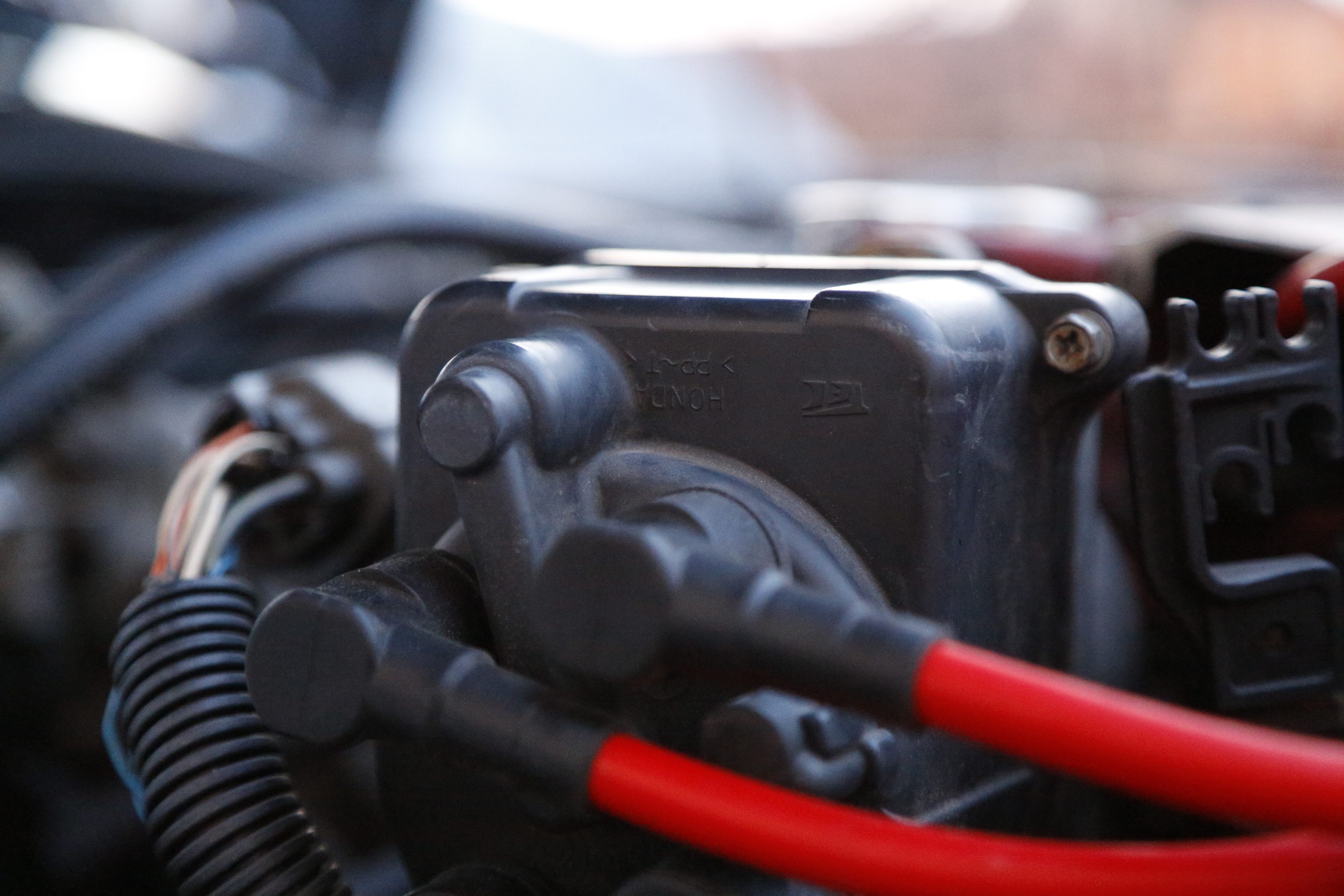

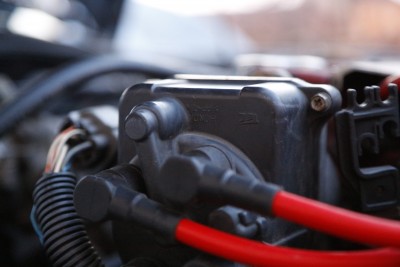

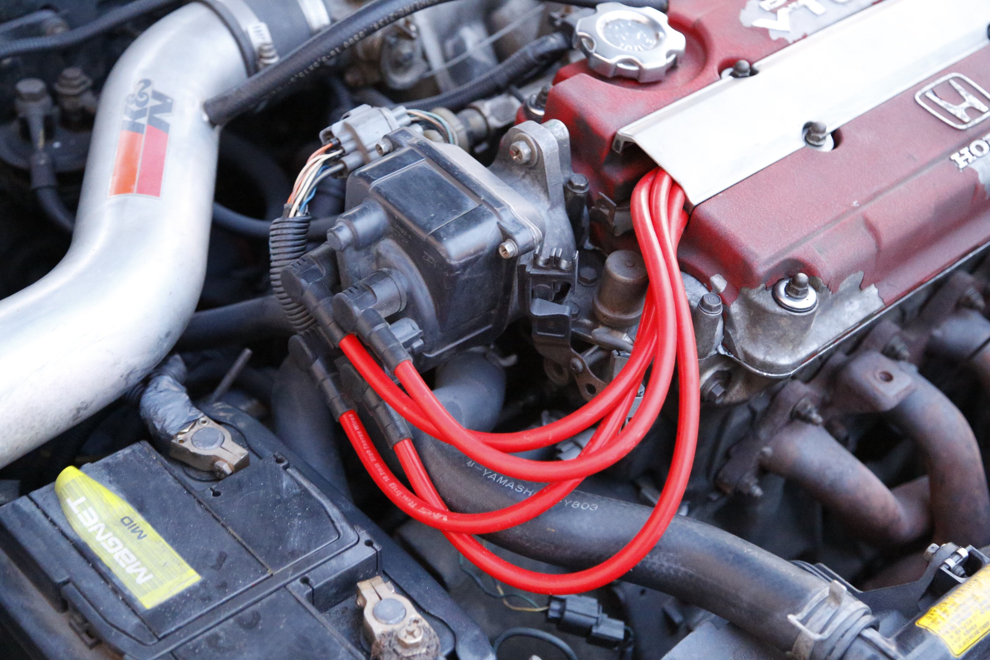

Minor píše:A proč by kvůli jinýmu softwaru měli měnit rozdělovač?
Na boku trnu najdeš označení. Měl by to bejt ten, co na něj koukáš směrem dolů. Lépe řečeno, ten horní, ale prostě strana natočená k tobě.
Konec konců, motor B16A2 OBD2 je stejnej jako OBD1, samotnejmotor.
