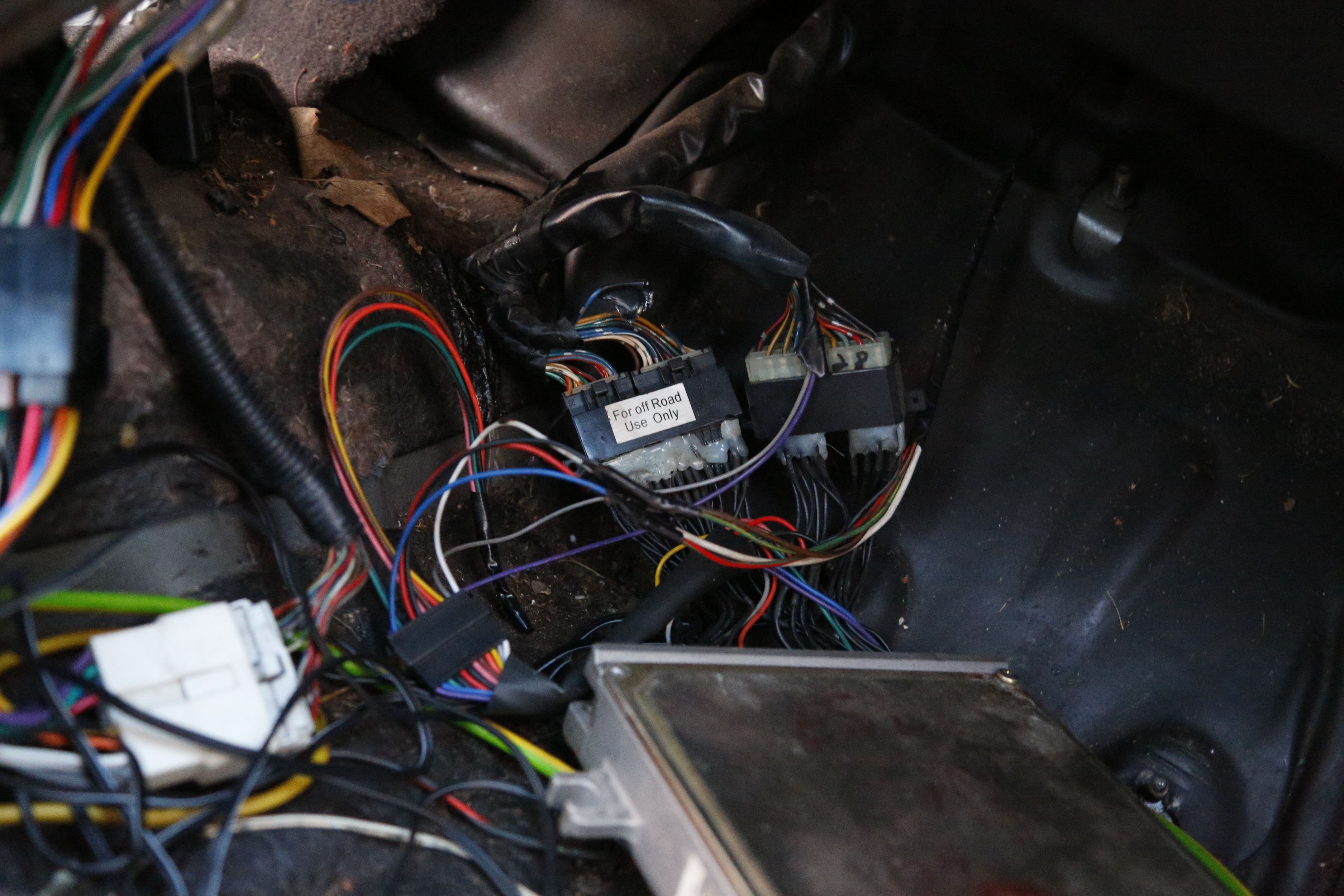

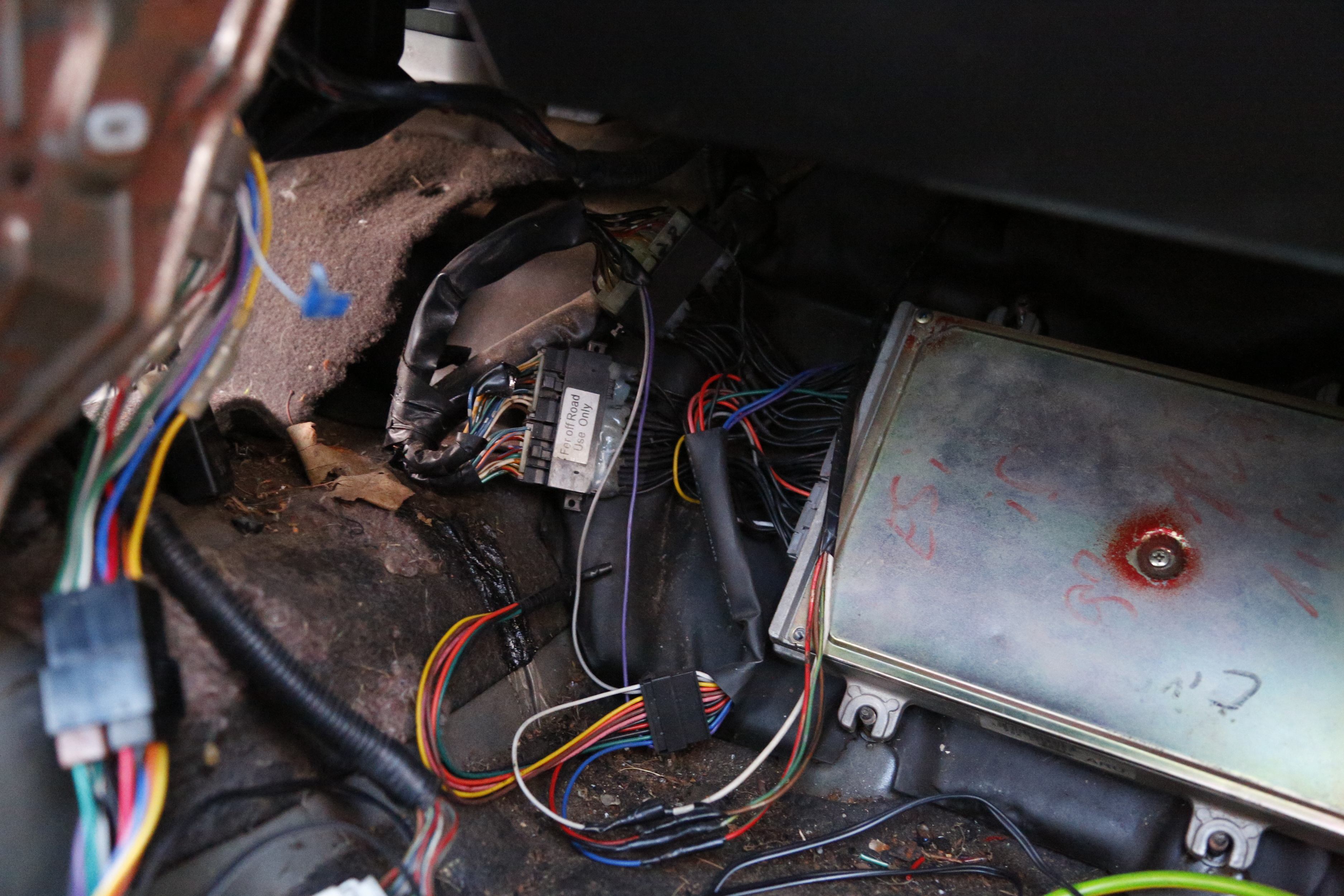

Re: Loiza666's CRX
Příspěvekod Minor » 04 bře 2014 11:12
Když mi ecu vyfotíš, řeknu ti, jaká OBD to je.
P28 má u C5G servisní konektor na vyblikávání, který se propojí, a v budících se vybliká případně kod. U tvého crx by to bylo potřeba dodělat. Jde v podstatě o propojení jednoho pinu na kostru. Mám to dělané přes vypínač, ale zpaměti ti teď neřeknu, který pin to je.
Re: Loiza666's CRX
Příspěvekod Martin666 » 04 bře 2014 11:26
Minor píše:Když mi ecu vyfotíš, řeknu ti, jaká OBD to je.
Vyfotím Ti to.
Re: Loiza666's CRX
Příspěvekod Martin666 » 05 bře 2014 20:02
Takže... mám P28 nějakou verzi EMD
Jinak, pomohou ty další fotky k něčemu?
Re: Loiza666's CRX
Příspěvekod Minor » 05 bře 2014 20:35
P28 OBD1, rozdělovač OBD2 - podle konektoru
ale jak jsem psal, je to úplně fuk, liší se jen konektorem, který se u tebe stejně musel předělávat
může to být i OBD1 s konektorem OBD2

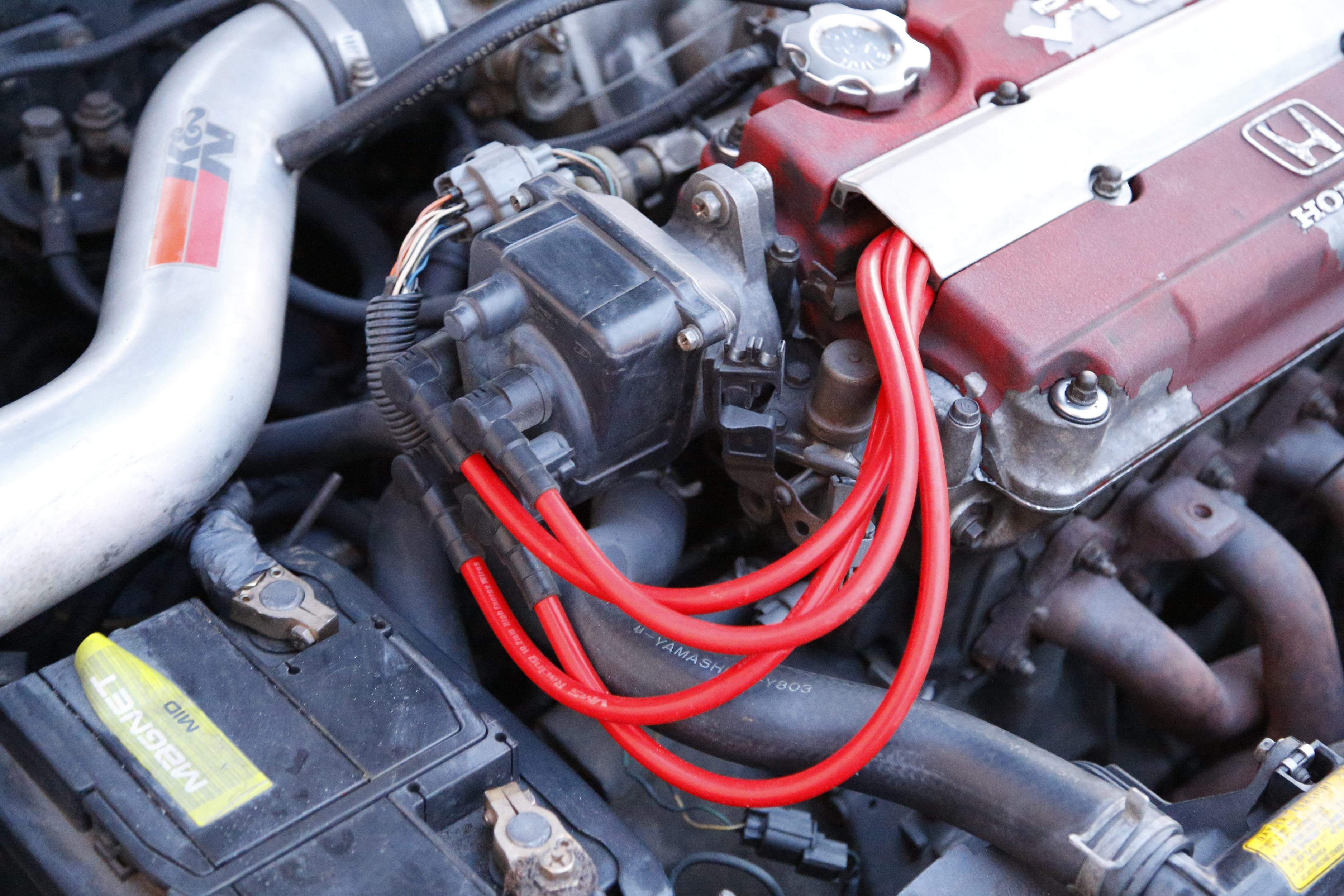

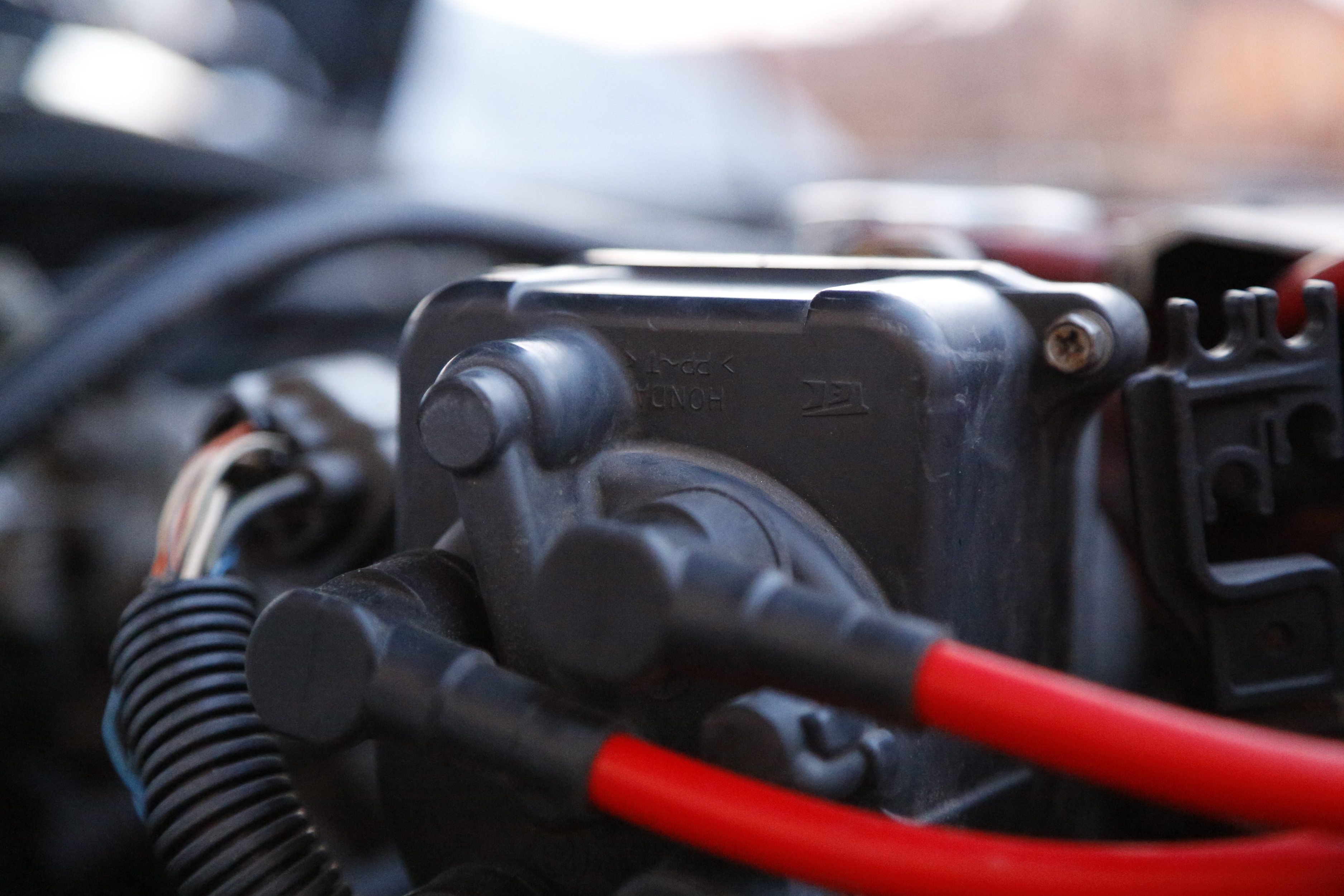

A jak zjistím verzi rozdělovače? Dá se to někde najít nebo musím rozdělat?
Re: Loiza666's CRX
Příspěvekod Minor » 05 bře 2014 20:51
A proč by kvůli jinýmu softwaru měli měnit rozdělovač?
Na boku trnu najdeš označení. Měl by to bejt ten, co na něj koukáš směrem dolů. Lépe řečeno, ten horní, ale prostě strana natočená k tobě.
Konec konců, motor B16A2 OBD2 je stejnej jako OBD1, samotnejmotor.
Re: Loiza666's CRX
Příspěvekod Martin666 » 05 bře 2014 21:22
Minor píše:A proč by kvůli jinýmu softwaru měli měnit rozdělovač?
Tak tp jsem nevedel, ze rozdelovace obd1 a 2 jsou stejne. Je na tom nejake pp-t. Ale to asi neni ono co?
