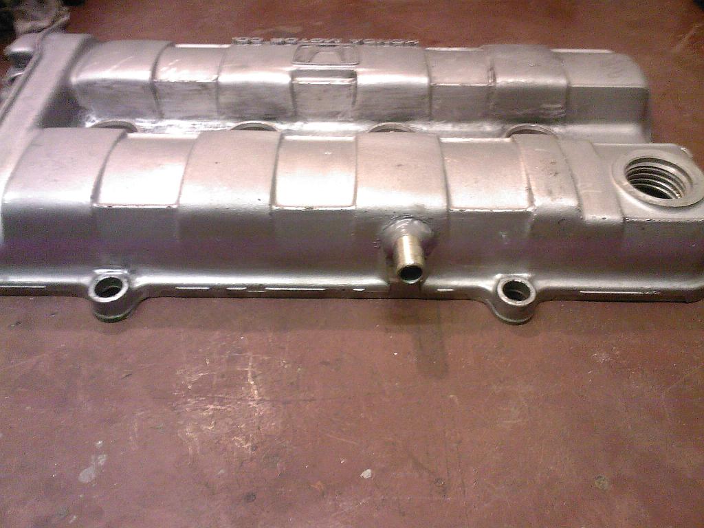

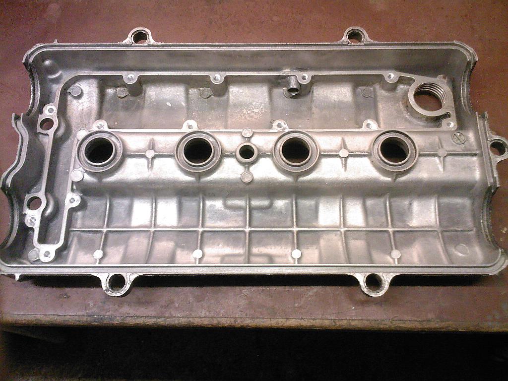

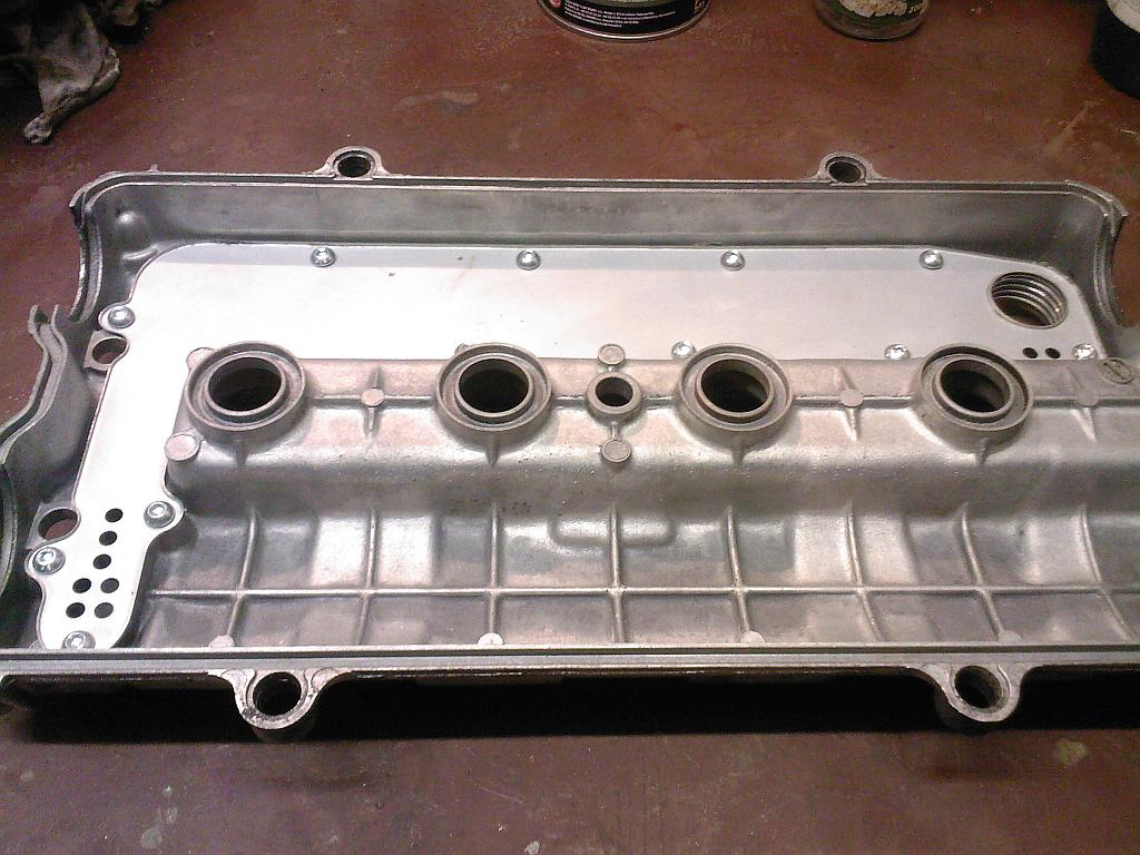

Dneska sem upravoval ventilové víko, na kterym jsem zvětšoval otvor pro odvětrání na 10mm (vnitřní průměr). Teď už zbývá jen zalepit šrouby a nalakovat ho.

Cau, jak jsi sundal ten plisek pro tok oleje tak jsi ho tam zpet pridelal jak? Vidim dobre ze tam mas sroubky na imbus a do vika si udelal zavity? Diky
Re: LJay ED9 turbo projekt
Příspěvekod LJay » 11 pro 2011 22:00
kapid: jj je to jak píšes. Origo nýtky sem odvrtal. místo nich sem udělal zavity M6 a do ních pak při skládání našroubuju a zalepím imbusy. Jestli to budeš dělat, tak dej bacha na straně rozvodů nechoď moc do hloubky, jinak se provrtáš skrz.

Příspěvekod kapid » 11 pro 2011 22:12
Jednou jsem odvrtal ten plisek abych vedel co tam je a jak to vypada ale delat to nebudu, neumim delat zavity :) Jen kdyz jsem to videl tak jsem si hned rek ze ty sroubky se muzou povolit.
Příspěvekod LJay » 11 pro 2011 22:15
kapid: kdyby tam byly jen našroubovaný, tak bych se toho taky bál, ale závit máznu JBweldem a ten by to snad měl udržet.

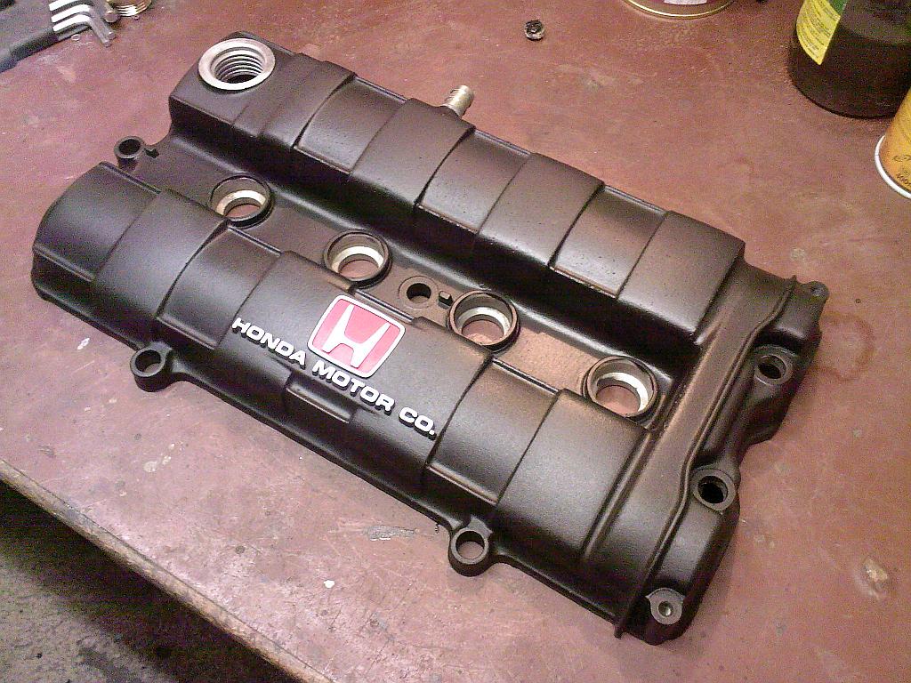

Dneska sem dolakoval ventilové víko. Z fotky to tak nevynikne, ale v reálu to vypadá celkem pěkně.

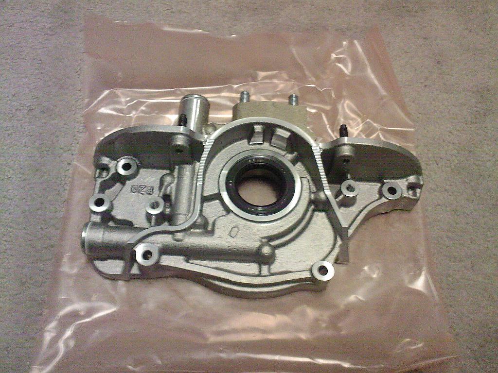

Dneska dorazilo olejové čerpadlo, tak hned jak bude čas, tak se pustím do jeho úprav.

Keď budem striekať ventilove veko, asi od teba ukradnem ten nápad s červeným H :)
Příspěvekod LJay » 22 pro 2011 09:59
Koukám, že sem tím pár lidí docela inspiroval :) Už jsi totiž druhý co my psal, že by to chtěl udělat, taky takhle :)
