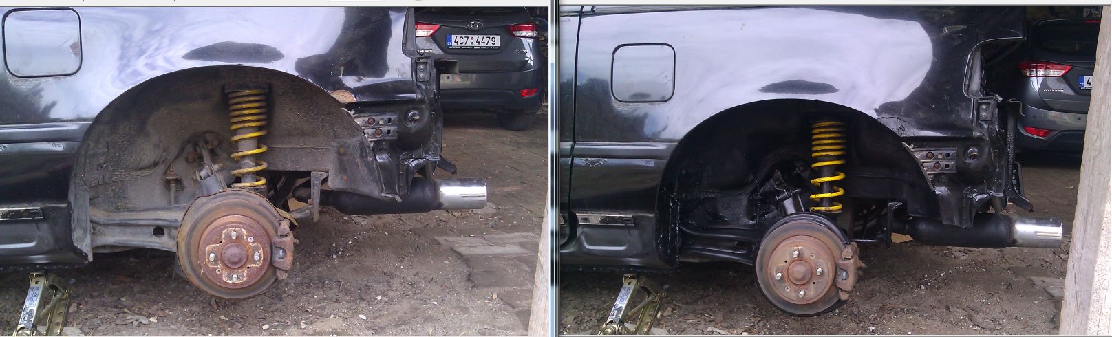

Fejmy: Jj je to tak :) převodovka je měněná a kupoval jsem to bez poloos. To auto je spíš celkově skládačka protože má sedačky i interiér poface,nárazník je předface a další detaily.. to neberu ani to překitovaný vinko ale je mi to celkem jedno..crx to je,motor šlape a ostatní se dá vždycky nějak udělat :) každopádně díky za info :) .....btw na to že do ní 2 roky pršelo nic extra..rezaty prahy,lemy a díra u výpustě - všechno pravá strana kde bylo to rozbité okno.Dneska jsem dělal zadní levý podběh a stejně to budu komplet vyvařovat a dávat do lakovny :) Ale ještě jednou díky za info :)

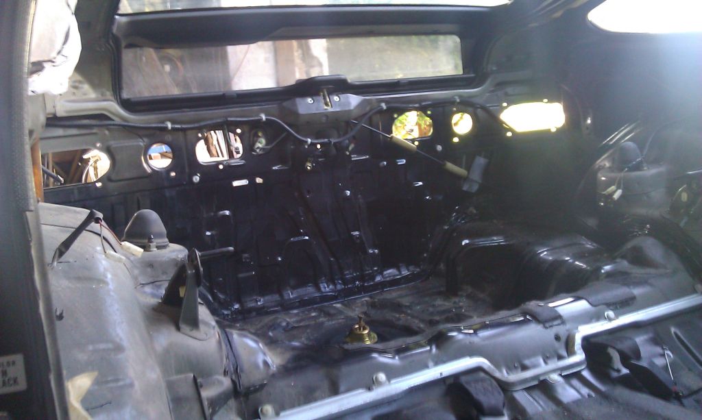

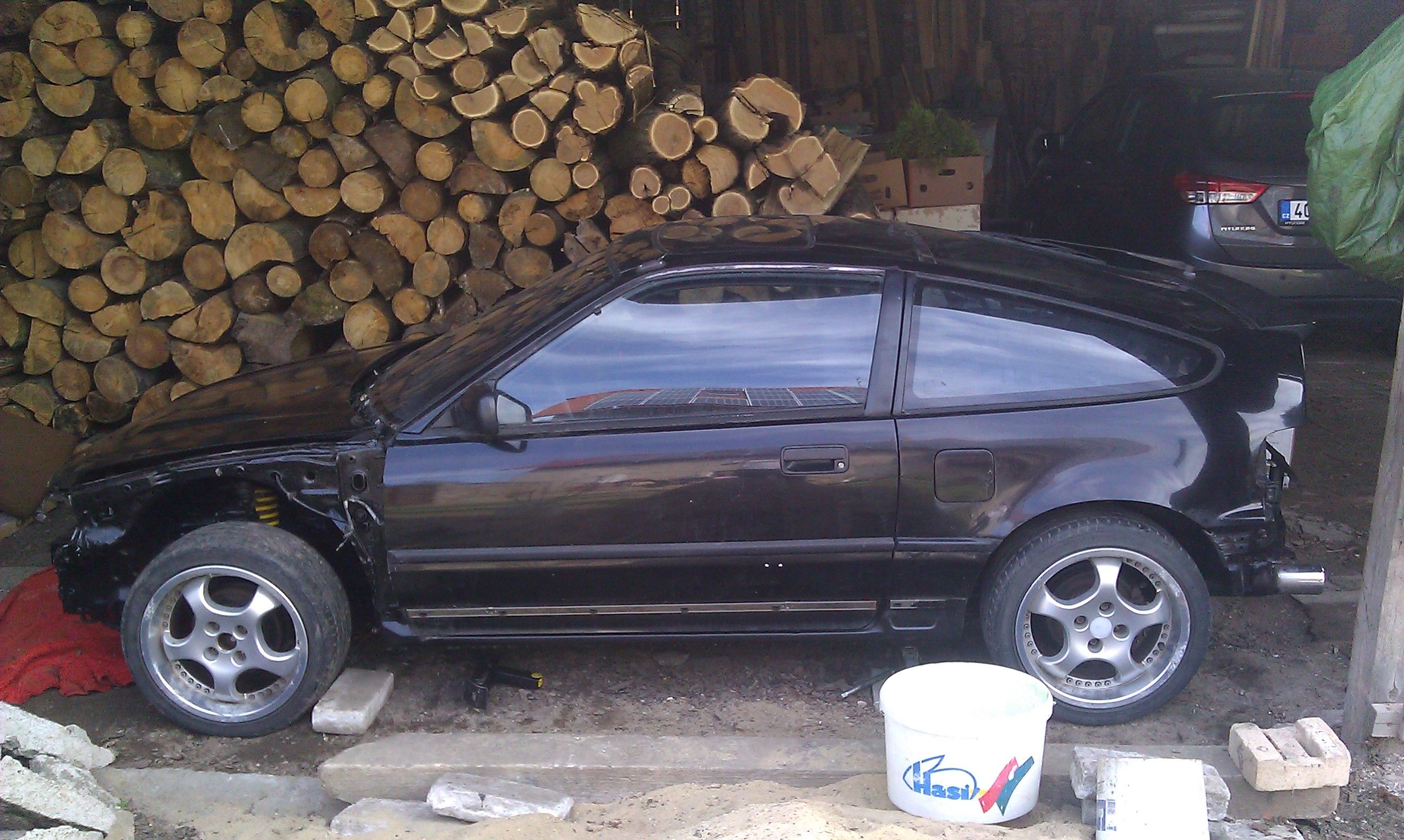

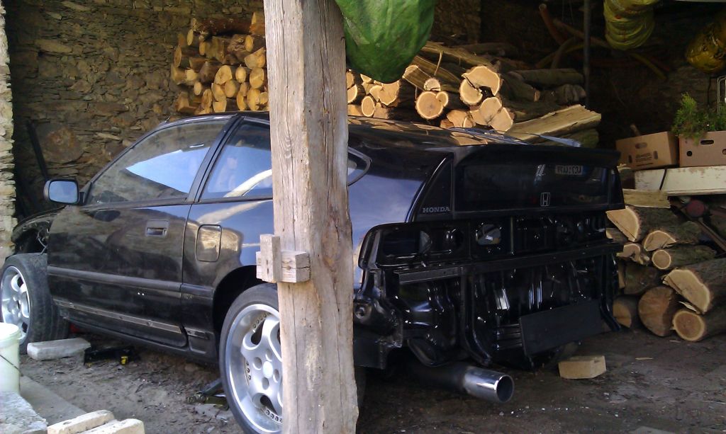

Tak jsem stihl v neděli ještě něco udělat..viz foto :)

Redy píše:Čím jsi udělal ty podběhy? :) jinak *fin* *fin* *fin*
Podběhy jsou stříklé BODY sprejem :) ( Body 950 400 ML SPREJ)
Další fáze bude druhý zadní podběh (bojim,bojim - to je ta propršená strana). Pak vyndám sedačky koberce a všechny plasty krom paluby..ošetříím zevnitř a pak hurá pro svářečku *oprava*

Nu škoda že nás tu není víc ale co se dá dělat :) ...Body kitem jsem nešetřil zatím mám zasebou 4 spreje,ale jeden stojí cca 90Kč takže žádná pecka..jen co doporučím tak nejdřív vzít tou antiko základovkou,přes to body a pak normoš rally spraj lesklý =) Pokusím se stihnout CRX sraz ale nevím nevím,navíc teď kupuju ještě cestovního skůtra,aaale zato prodávám octavku a corsu..no uvidíme dám tomu volný průběh ale rád bych to stihl :) ....a na záávěr mám už představu jak bude crx vypadat ale nikomu ho neukážu :D Každopádně skoro vše origo a odstínovaná barva.. *dance*
