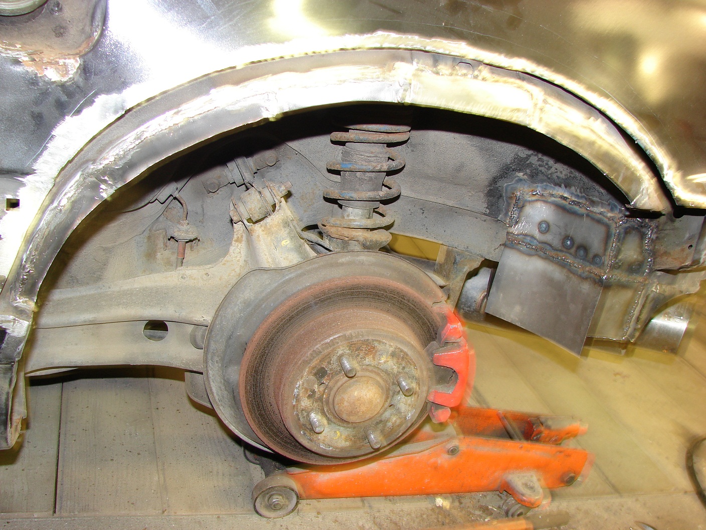

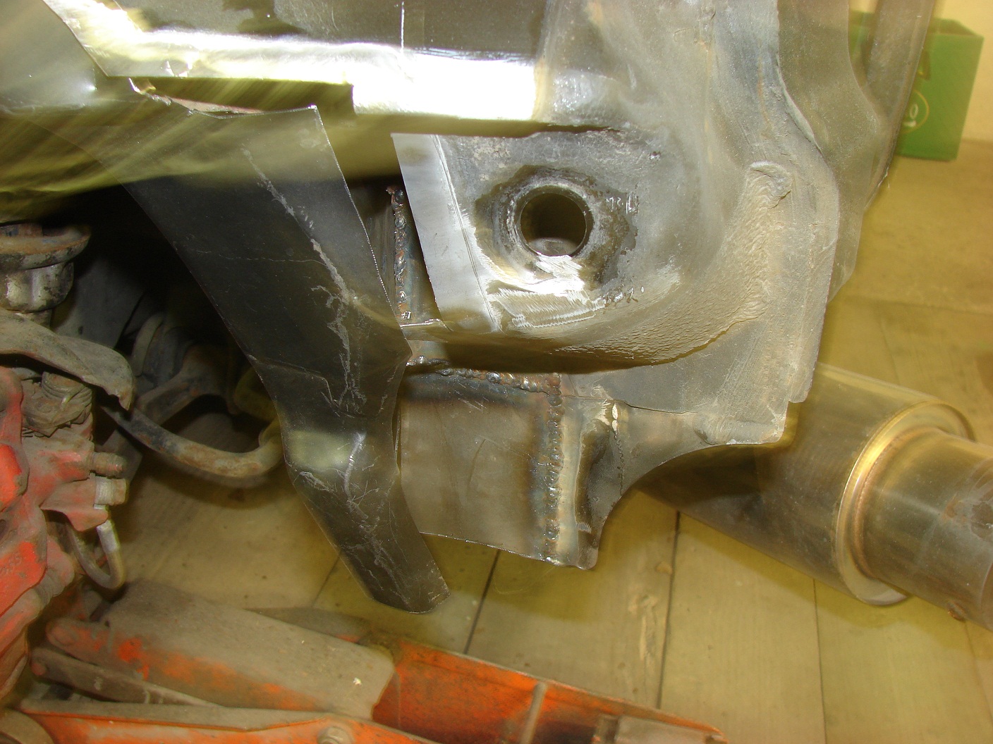

Vcera jsem byl po docela dlouhe dobe mrknout u klempire.Ridicova strana je uz komplet hotova.Bohuzel byl chyceny vnitrni lem a prah, takze to byla piplacka, ale konecny vysledek je velmi uspokojivy.Dnes ci zitra se tam stavi lakos, aby rekl predbeznou cenu za celolak.Porad trosku vaham jakou barvu zvolit, ale asi zustanu u soucasne, pac matna cerna by se mi mohla casem okoukat.

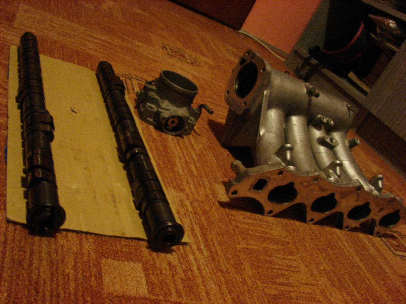

Kazdopadne se snazim nezahalet s performance a uz tu cekaji vacky a manifold s klapkou z ITR.Jeste sezenu vhodne vstriky, paliv. listu, dvojite pruzinky ventilu, retainery a stavitelna rozvodova kola a muze se pokracovat :) Pak by se auto opet odvezlo k Montymu na ladeni a tim skonci stavba motoru v NA verzi.Ovsem pokud si to vyzada situace, vymenim jeste svody.Pak chci lepsi tlumice a pruziny, dvoupistkove brzdy(Legend) a 282kotouce, prevodovku ala Streetkid se samosvorem (+ hydro spojka) a nejspis i jina kola....a bude hotovo :) Pote premyslim, ze se vrhnu na stavbu dalsi B16ky, co mi stoji v garazi a ta se zgeneralkuje s tim, ze se pujde cestou TURBOoooo...Ale to uz je jen takova myslenka, kdybych se moc nudil a opustil myslenku jit do jine JDM legendy, ktera ma turbo a "spravny" nahon uz v serii.Ale nebojte, CRX mi urcite zustane. *vtec*

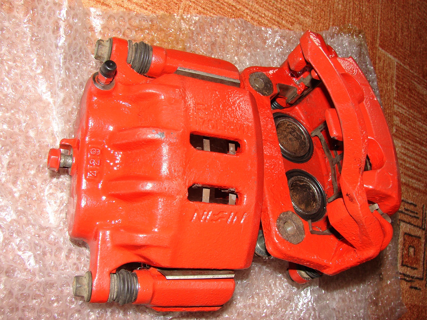

Predni trmeny z Legenda KA7 3,2, dvoupisty.Jeste se koupi kotouce 282x25 z MG ZR160 (kvuli rozteci 4x100), jen jeste nevim vyrobce a desky Ferodo ds2500.

hmm paráda... farbil si ich už asi ty ?? a koľko ťa stáli ?? .. akurát mám jedny doma a chystám sa na ten istý upgrade ale akosi budem musieť meniť aj piestiky :/

Diky, jsem moc rad, ze se mi je podarilo sehnat.Jako neshanel jsem je nejak urputne, ale kdysi jsem na sebe nechal kontakt na honda vrakovisti v Lipuvce na par dilu a pred tydnem se mi ozval pan, ze tam zrovna maj komplet Legenda KA7 3,2.Parada!Takze jsem nevahal a hned druhy den si pro ne jel.Cena byla 2tis a vypadaly jinak-klasicky jety, pistky relativne ok(zustavaj).Investice 300kc do opravnych sad, barva 400, asi 300 brusny kotouce do vrtacky a tak 10hod prace.
Mam takovou historku z nataceni:Po delsi dobe a vetsi unave se mi sekla zapnuta vrtacka do mikiny, ktera se namotala na drateny kotouc a nasledne mi rukojet vrtacky ustedrila slusnou ranu *box* :D Uz od patku mam oko jak po boxerskym zapase a malokdo z myho okoli veri teto historce.
Jinak auto mam stale u klempire, zrovna dnes jsem tam byl.Udajne to bude hotovy behem tydne.Pak se bude cekat na lak, ale na vanoce bych mel mit hezky darek *crx* :) Pote budou na rade tyto brzdy.Aspon je cas vymyslet jakyho vyrobce kotoucu.
Jinak meli by stale sedet na 15ky kola, kotouc vetsi o 20mm, brzdici plocha desky uplne nepatrne, snad do 1cm2...

Tak to je super cena.. ja sa akurát naťahujem s jedným predajcom lebo mi poslal len samotné brzdiče bez držiakov strmeňa a piestiky sú na tom dosť biedne... a cena úplne niekde inde *dash*

Jsem velmi spokojen s cenou a stavem.Kdyby byly pistky vic KO, tak si je necham udelat z nerezu.Jinak jejich prumery jsou 42 a 38, ovsem delku uz nevim.

dĺžka je 51mm ;) .. to vyrobenie z nerezu by vyšlo asi na koľko ?? potreboval by som tie menšie ;)

Pistky neresim, soucasny jsou vpoho.A nevim na kolik by vysla vyroba z nerezu.To se chce optat nejakyho soustruznika.
