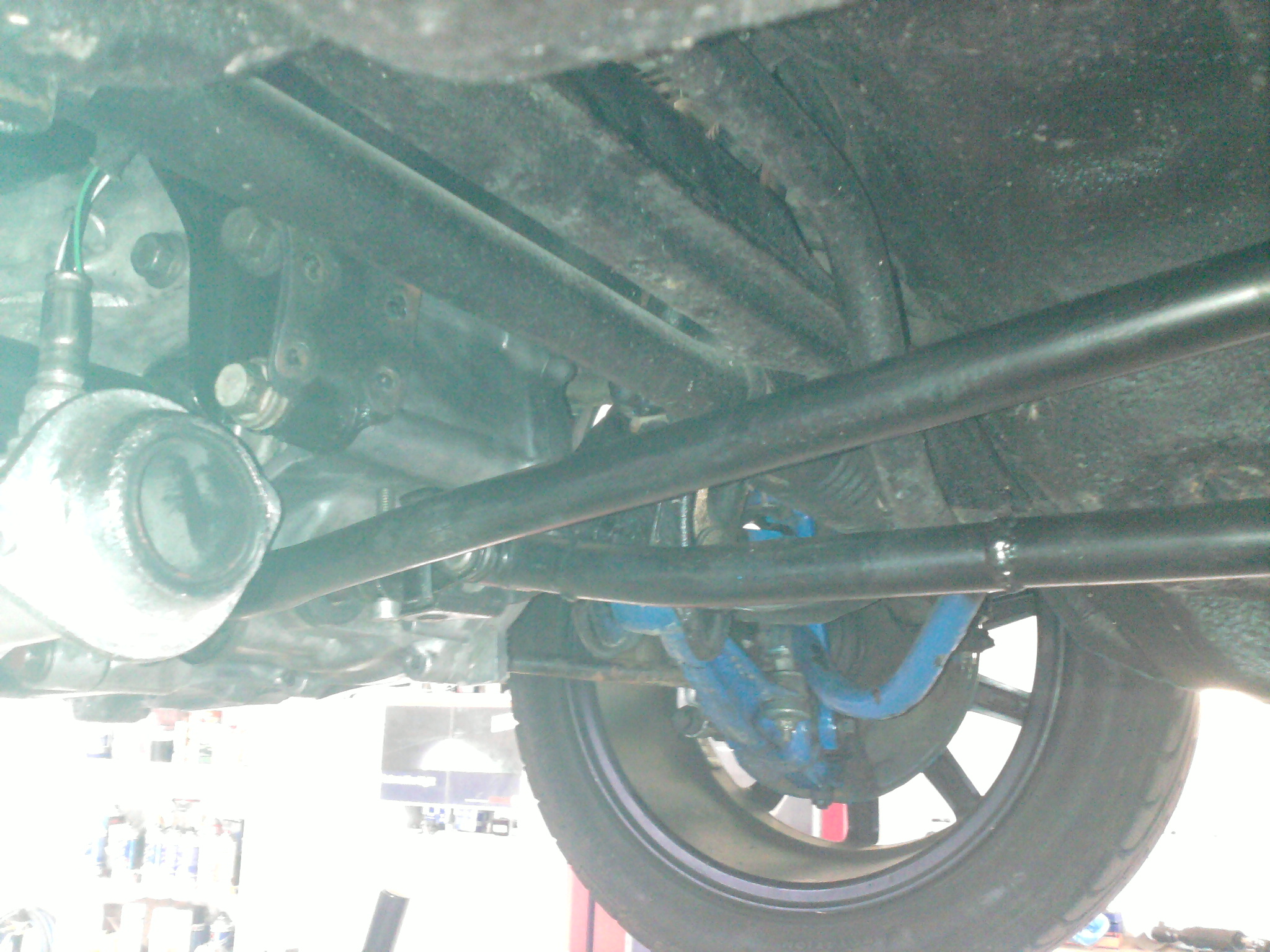

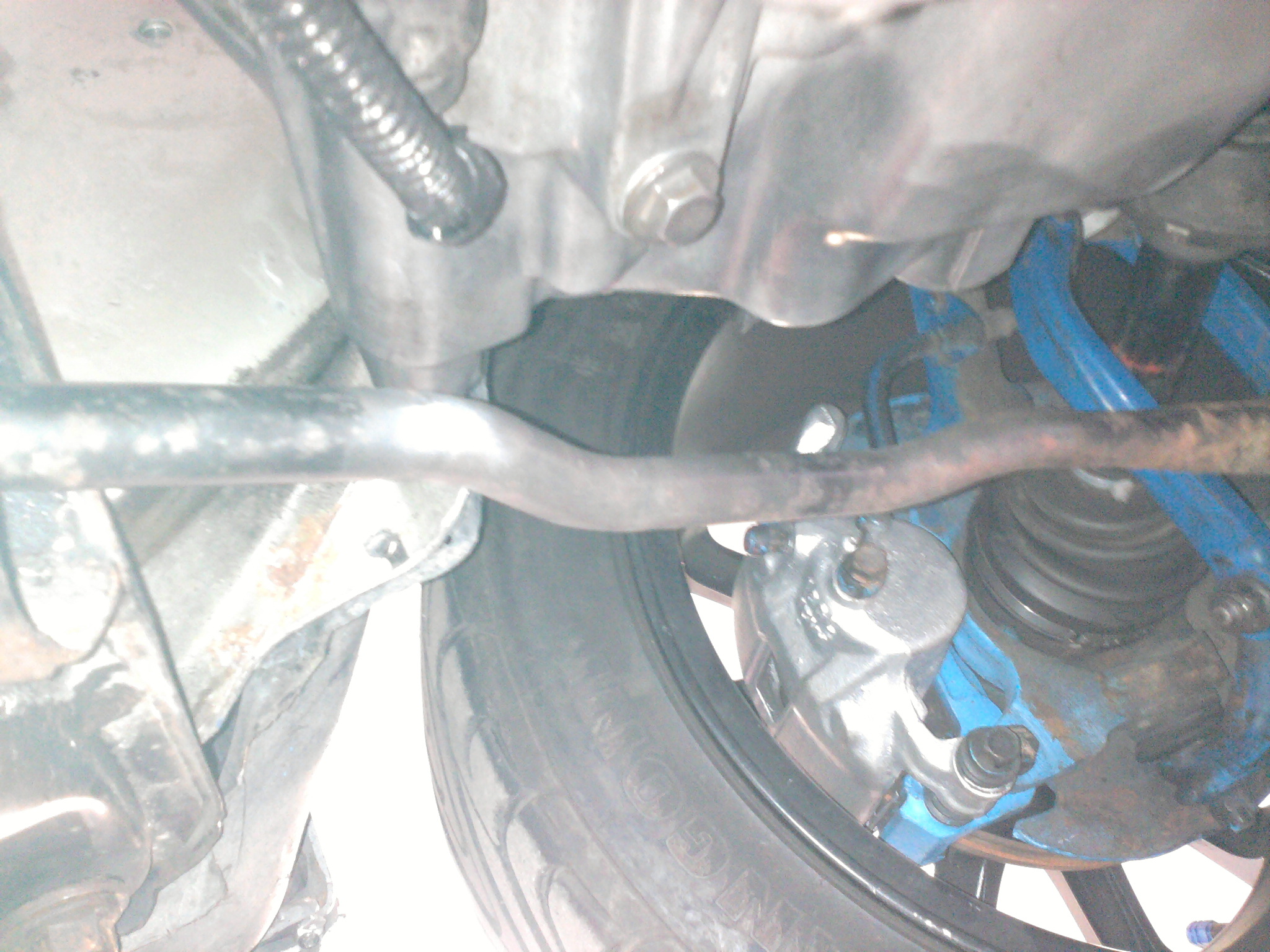

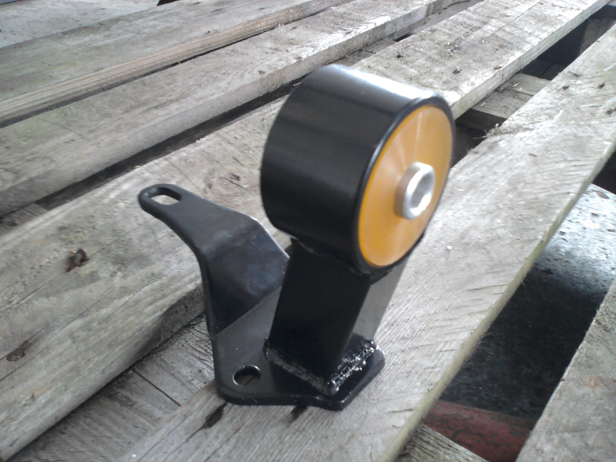

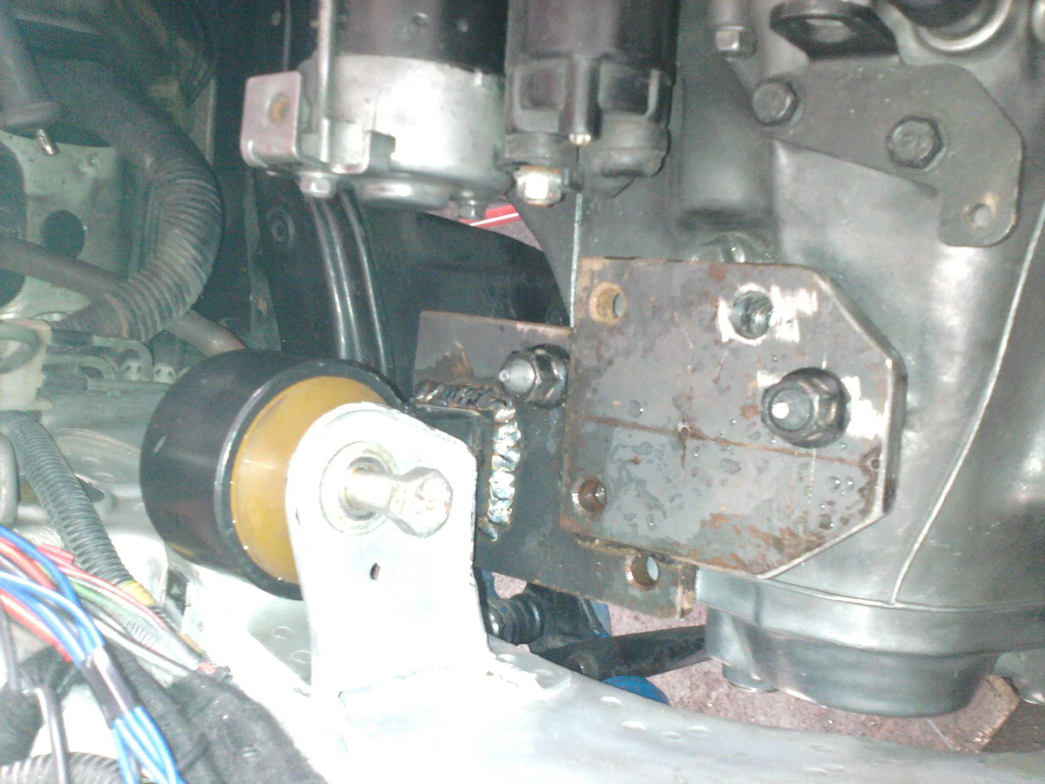

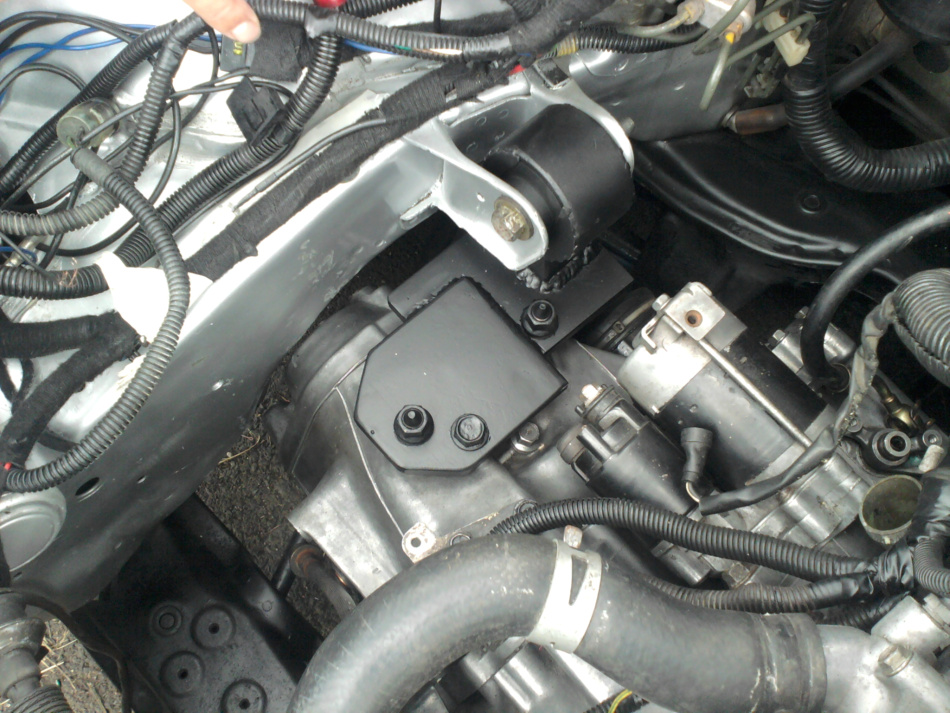

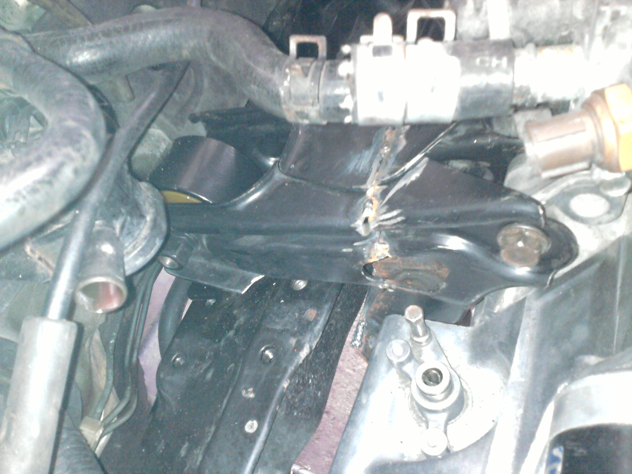

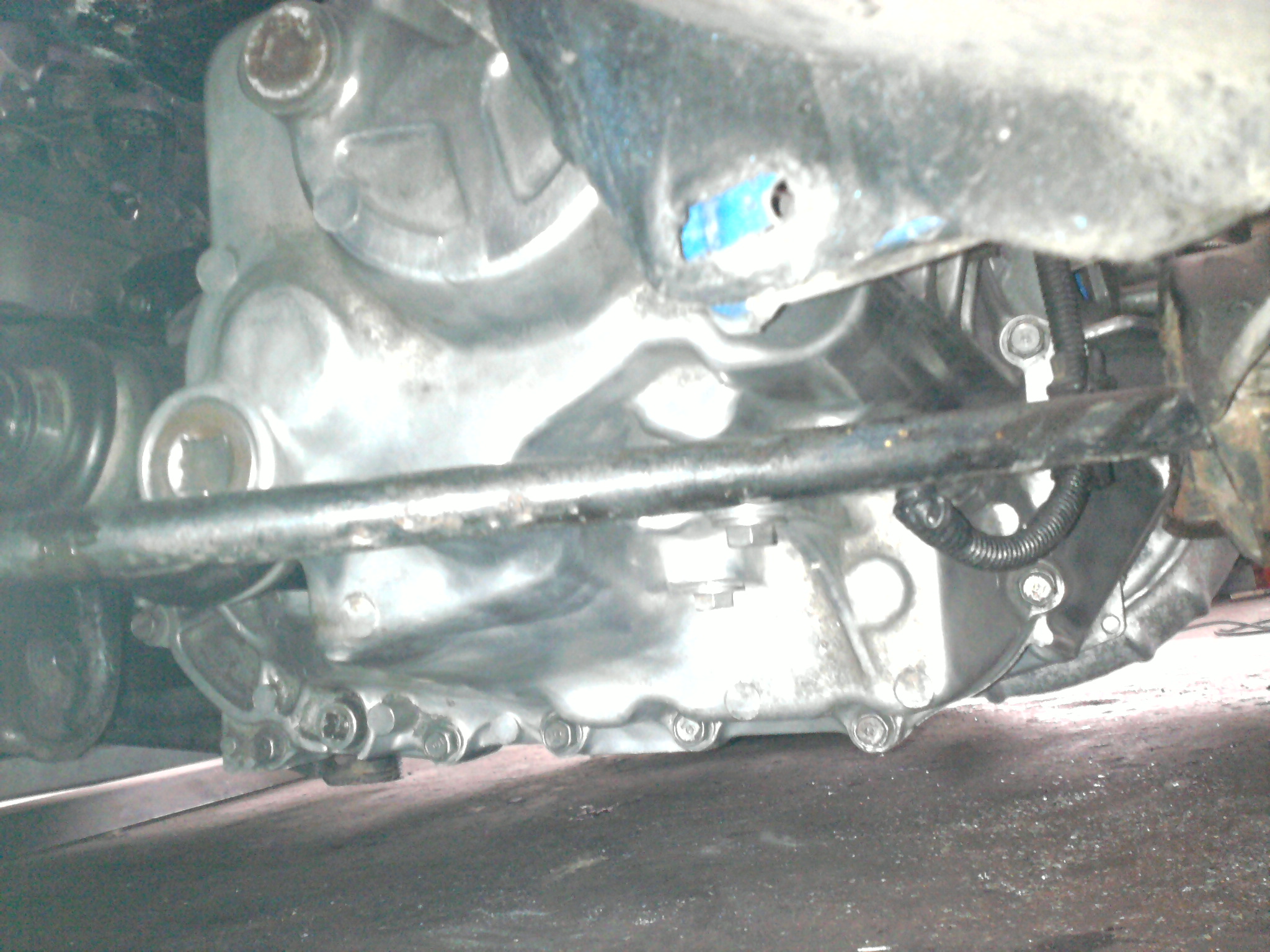

Tak dnešek probíhal celkem úspěšně motor opět několikrát dovnitř a zase pěkně ven, byl dodělán silentblok převodovky viz. foto, dále zadní držák motoru viz. foto. Dál jsme vyměnili homokinetické klouby na VTI poloosách za ED9, ale nejdřív jsme vyzkoušeli sundat ABS kroužek a pak i gumové těsněsnění z origo VTI homokinetických kloubů a takto upravené je umístit do brzdouvých kotoučů. Po dotažení hlavní matky na poloose se jaksi poloosa přestala otáčet, takže došlo k již zmíněné výměně kloubů. Poté jsme dali auto opět na kola tak, aby mohlo dojít ke kontrole, kde všude se to dotýká, vcelku to dopadlo dobře ( je to na milimetry :D ) akorát při pohledu ze předu na levé straně se převodovka opírá o torzní tyč, jinak OK :) .
Nápad přišel následně podložit přední nápravnici o cca 2 - 3cm, tímto se vyřešil i problém s vykukující olejovou vanou pod autem. Takže se dá říct pěkně strávená neděle :D .
Origo silentbok z Ústí :-)

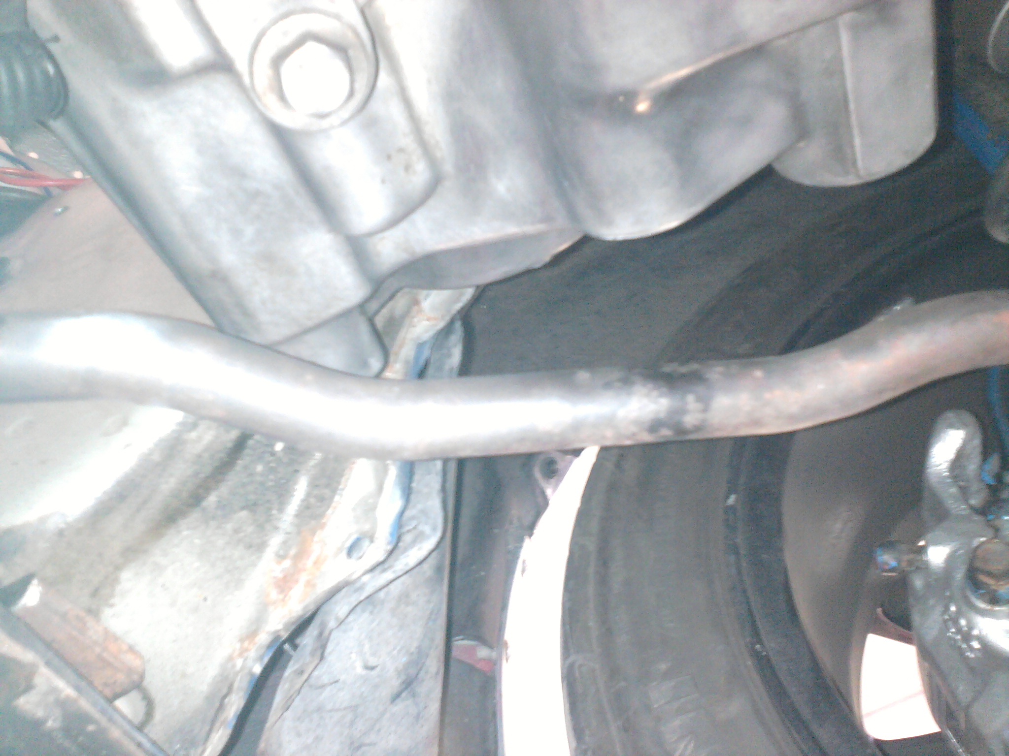

Zmíněný problém převodovka x torzní tyč
Zadní držák motoru, nakonec zkráce o 2,5 cm
Origo silentbok z USA uplně k ničemu

Problém s torzní tyčí vyřešen takhle nějak
taky doufám, že se to neutrhne a já si nenamelu
zkrácené tyče řazení

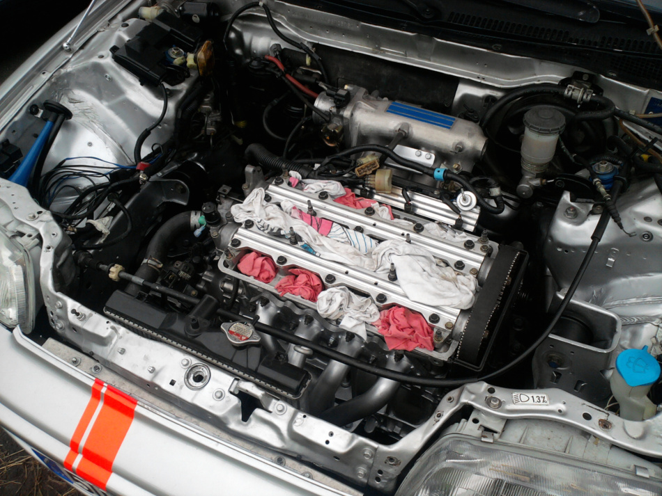

Takže motor je na svém místě, držáky jsou upravené nastříkané a dotažené. Jediné co mě příjemně překvapilo byla redukce z OBDO na OBD1 ta byla 100%. Dál chybí vymylet vedení trubek k chladiči, umístit mechanizmus spojky a další další maličkosti /jako vrátit na své místo víko motoru, rozdělovač, alternátor - ten jde teď vyndavat normálně kolem sání, držák + baterka, sání a rozpěrnou tyč/, pak předělat výfuk na průměr 55 mm a dá se říct, že zítra by to mohlo být hotové. Doufám, že to nastartuje jinak *box* a pokud se to povede čeká mě ještě úprava elektriky, bo elektrikář, když viděl jak to mám pěkně udělané :roll: , všechno vytrhal a bude tahat znova *cry* . Je to dobrák :D . Pak už budou jenom kosmetické úpravy, lakování, atd.

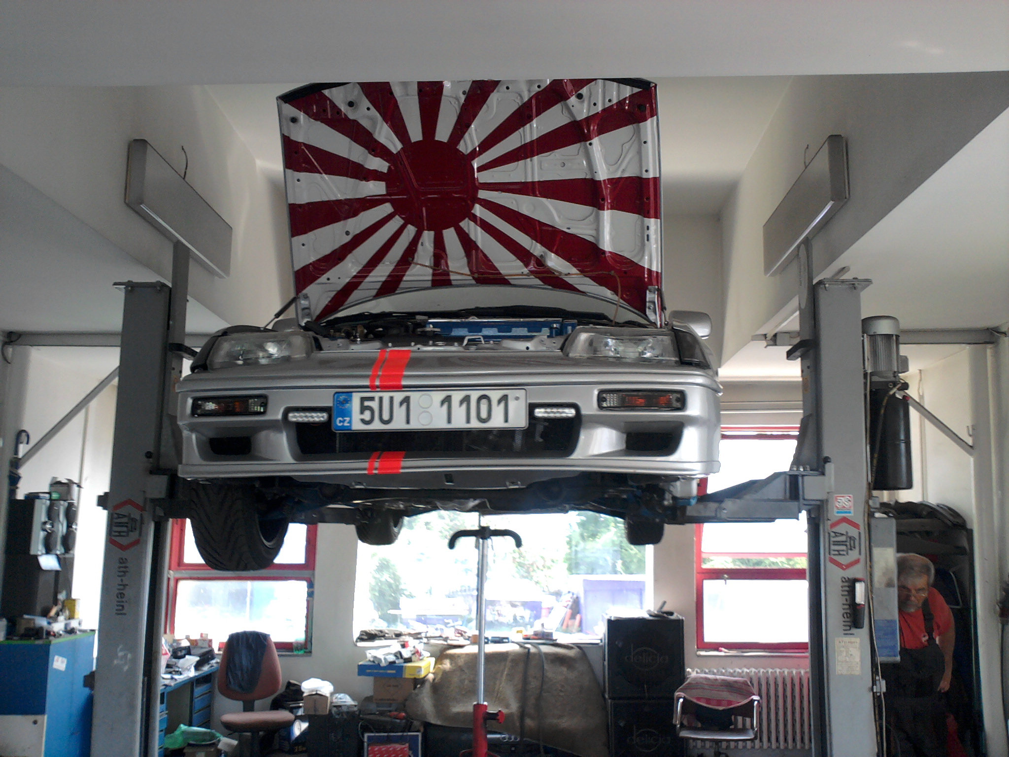

Tak a je to, sice je na tom ještě plno práce, ale co se týče motoru a jeho chodu, tak hotovo. Chytil a hasit se nemusel. Ještě práce na výfuku a odjezd ze servisu směr domu.
Výměna výfuku na průměr 55 mm
Poslední výlet vzhůru
Takže dá se říct, že výměna skončila a dopadla úspěšně. Po cestě domu sice přestalo fungovat dobíjení, ale vypadá to jen na výměnu alternátoru, pak si myslím, že nefunguje čidlo na měření teploty vody, bo ručička nevystoupala ani do půlky a ani nesepnul ventilátor možná to bude termostat, nevím uvidíme.

mno tak to prohnutý táhlo to teda není nic moc .... rekl bych že ten motor tam nesedí jak má já ,ani skřítek ani další swapeři co jsem viděl tak táhlo vyhýbat nemuseli.
