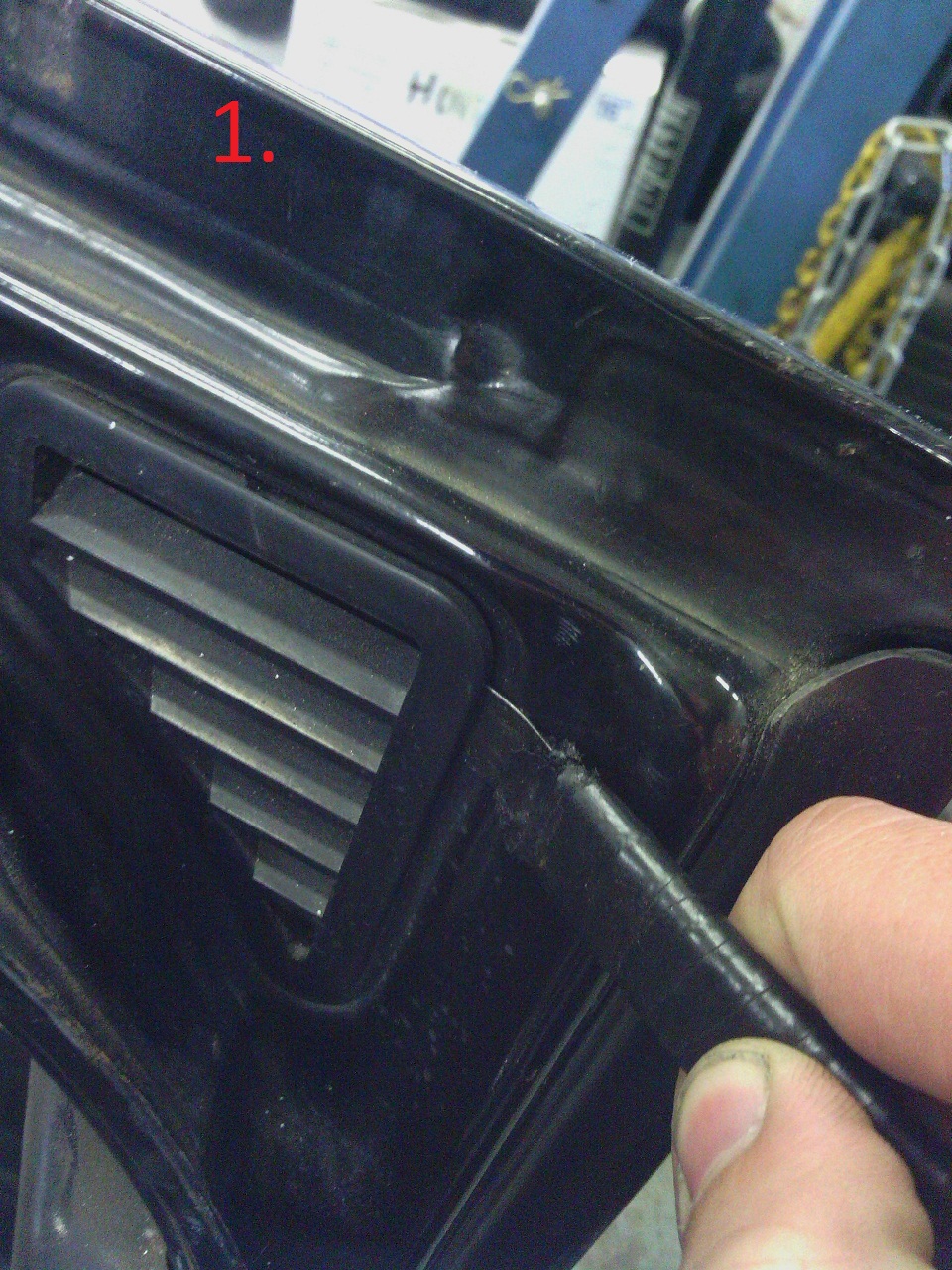

Po nedávné debatě na mini srazu jsme se dohadovali jak sundat zadní trojůhelníky ,když jsem slyšel že tam praskaj cvočky (plastové matky který se dají povolit) tak jsem si vypůjčil minora kastli co máme v práci a skusil udělat návod (předem fotky nic moc o víkendu to nafotim fotákem a na svim at to má nějakou hlavu a patu )
TAK:
Budete potřebovat : Plochej šroubovák
Nějaký dláto nebo nůž v mém případě plátek s otrou hranou
7 ořech + dlouhej nástavec s ráčnou nebo šroubovákem
a doporučim nějakou baterku :-D
1.nejdříve vemte nůž nebo něco ostrého a objeťte mřížku dokola je celkem dost přilepená (bacha na lak ) většinou se to dělá před lakem takže asi neni potřeba zas tolik :-D

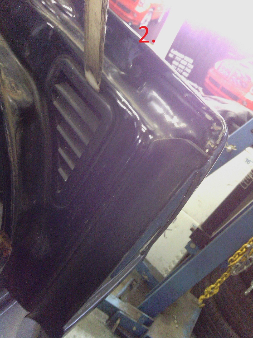

2. Pak vemte šroubovák nebo nějaké plastové dláto a vydloubněte mřížku

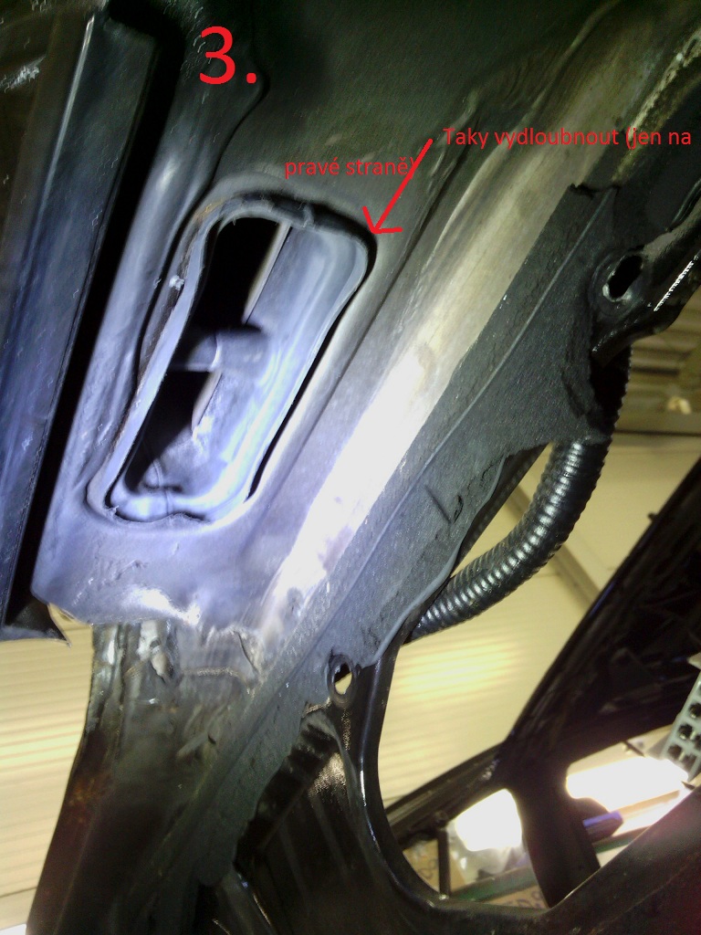

3. Pravé strany je tam na víc ještě jedno odvětrání které tam také překáží stačí zespoda také vydloubnout

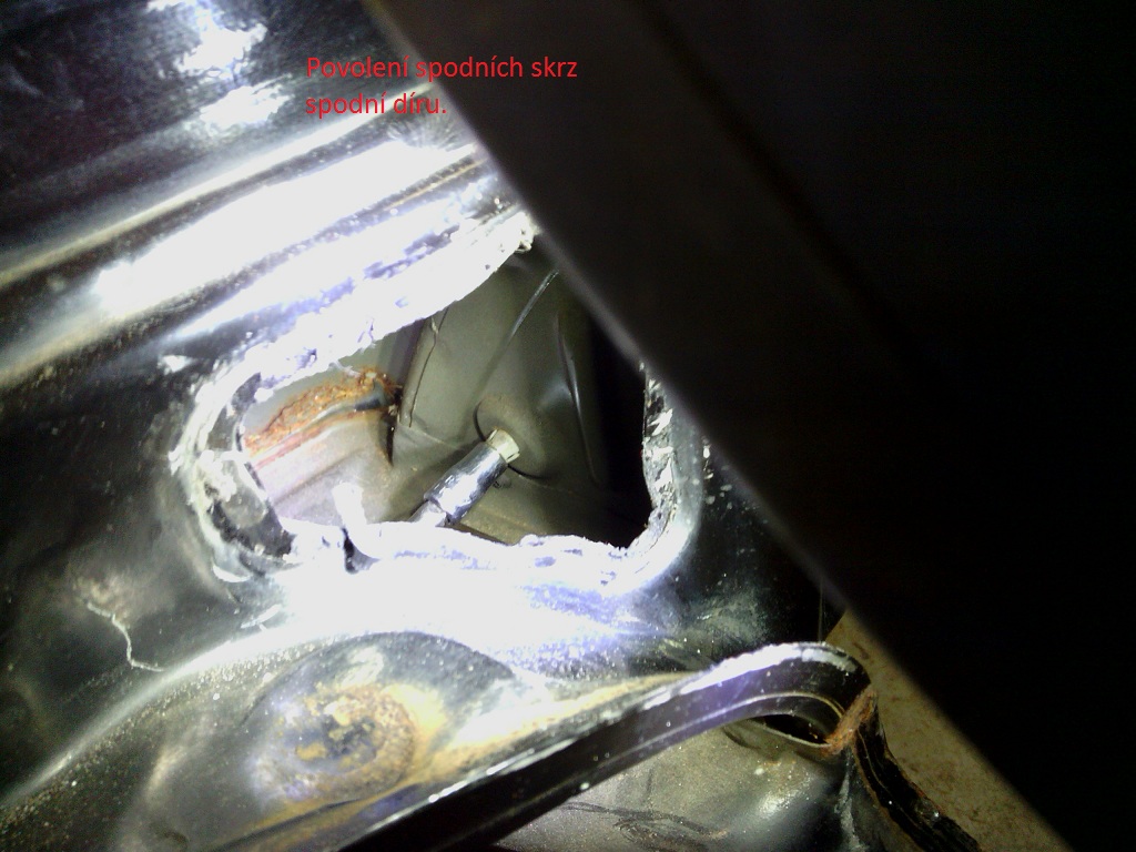

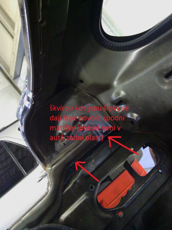

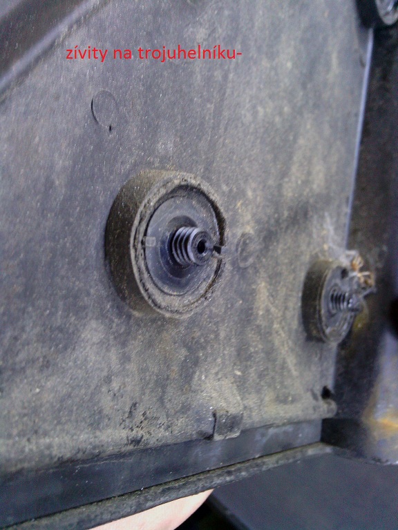

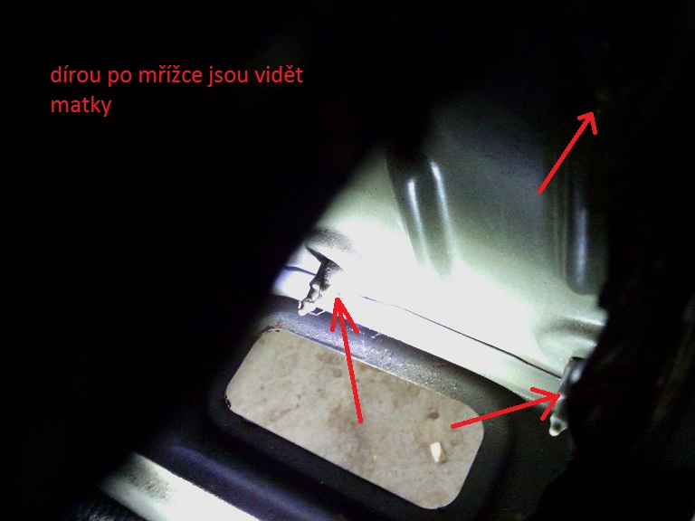

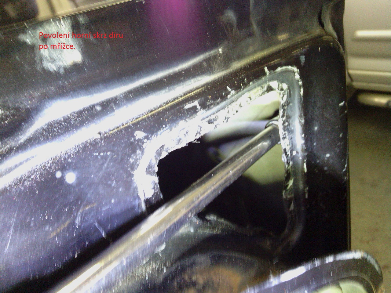

4. vemte si 7ořech a nástavec a horní plastovou matičku povolte dírou po mřížce spodní 2 spodní jdou tudy taky povolitale je lebší dírou která na to přímo vychází (škoda že je pod plastama ) ale ty jsou většinou taky venku :-D teda u mě byli :-)
5.po povolení máte nepoškozenej trojúhelník venku a je hotovou :) nebojte se že při povolování vám někam matky padnou nebo tak něco jsou na pevno v kastli (skoro na pevno) stačí utáhnout jen citem klidně bez ráčny jen rukou de to tak u povolit
