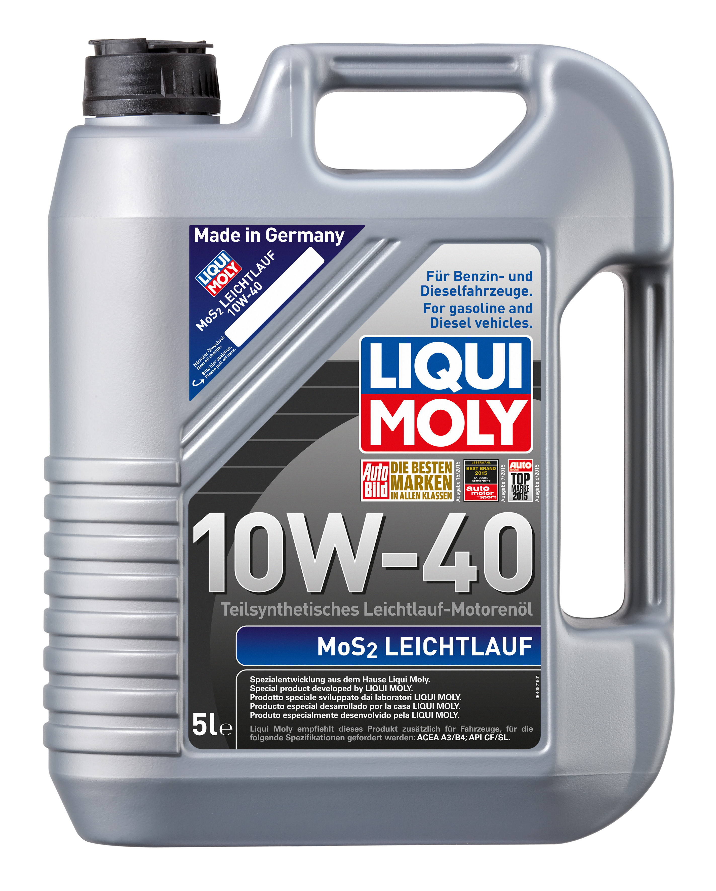

Dnes jsem poprvé měnil olej u své EE8 a tento návod mi docela pomohl, nicméně byl na můj vkus dost neúplný a zmatečný, tak jsem si dovolil vztáhnout na něj svou správcovskou ruku, trošku ho uspořádat a doplnit některé informace jako třeba soupis potřebného nářadí.
Bylo zde také uvedeno pouze množství oleje 1,8-1,9L, ale ne do jaké převodovky.
Já jsem vypustil z Y2 cca 2,3L a zákonitě stejné množství doplnil, než začal olej téct z nápušťáku.
Do převodovky mi byl doporučený olej viz obrázek. :)
Přeji příjemnou výměnu. ;)

Dával jsem u své EE8 MTF (nevím, jestli 2 nebo 3) a řazení se zlepšilo, konkrétně škrtající synchron na 3ce, obvyklá bolest vteců. Možná by ho zlepšila i náplň motorového oleje, těžko soudit.

Já na zdejší rady dal taky rovnou MTF3, protože převodovej neměním často, tak se mi zdálo lepší ho použít místo 10W-40. Taky jsem si zjistil předem množství, aby se mi neválely zbytky a ještě jsem musel litrovku dokoupit, takže zbytek stejně mám :lol: Do automatu zase dávám ATF3.
