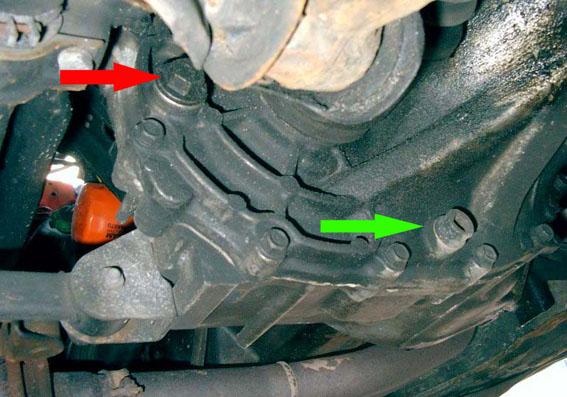

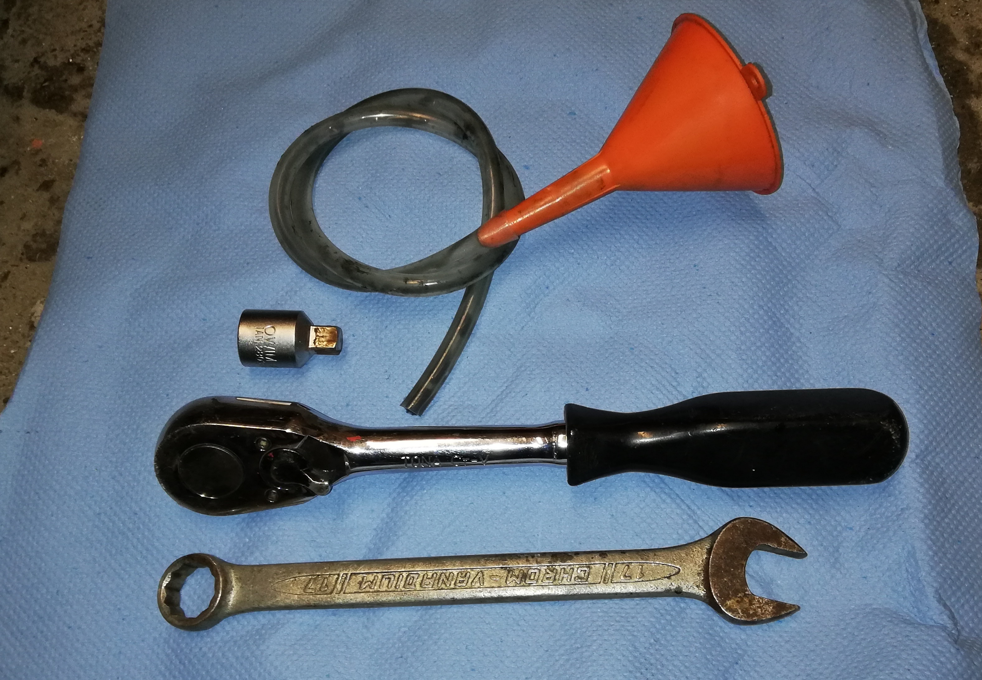

1.krok - auto postavíme na rovnou plochu a připravíme si nádobu na odchyt vyjetého oleje, trychtýř s hadičkou o délce min. 60cm, čtyřhran na ráčnu 9,5mm a nejlépe prstýnkový klíč 17mm.
2.krok - odšroubujte napouštěcí šroub (červená šipka, klíč 17) a pak odšroubujte vypouštěcí šroub (zelená šipka, ráčna 9,5).

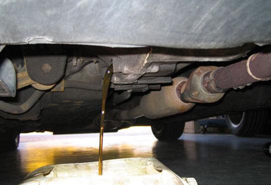

3.krok - počkejte až se olej vypustí

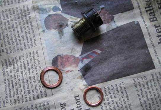

4.krok - našroubujte zpět vypouštěcí šroub s novým těsněním 40Nm (vlevo nový, vpravo starý)

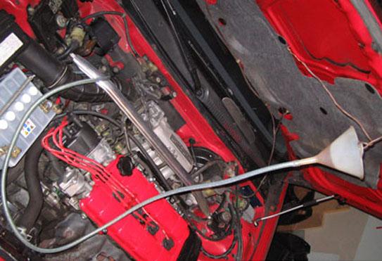

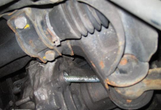

5.krok - K nalití nového oleje použijte hadičku kterou povedete do napouštěcího otvoru, s pomocí trychtýře by neměl být problém olej znovu nalít.
6.krok - našroubujte napouštěcí šroub s novým těsněním 45Nm.
