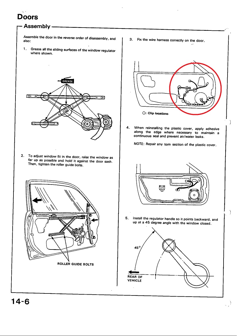

V manuálu jsem vyhledal pouze tohle ohledně kabelů... jen nevim odkud to vede z kabiny

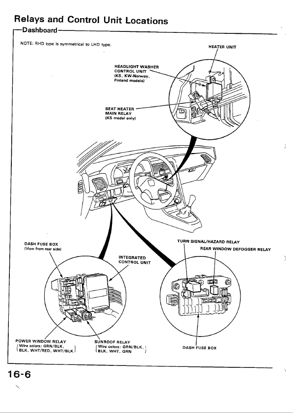

Urcite to ma nejake relatka, len neviem ich presne identifikovat, hadam obrazok pomoze. Do okien ide dost velky prud nakolko dokazu vybyt baterku ked ich das asi 30x hore dole. (aspon mne
). uchytenie ovladacov by malo byt najmenej ...
Re: Výměna švihadel za el. stahovačky
Aha, tak na to jsou ty relátka
, já když posledně zkoušel zprovoznit světla, tak jsem měnil všechny 3 relátka co jsou na pojistkách a ono jedno je na vyhřívání zadního okna a druhý 2 jestli jsem dobře pochopil stahování oken a šíbr. Asi budu muset kouknout který relátko je na světla, dálkový ok, tlumený ne a ne, bud špatná kostra k relátku podle jednoho mechanika, nebo možná špatný relátko.

- Je tam jedno relé, dvoje pojistky- vše u pojistkovnice.
- kostřené jsou v originále do kostek co jsou za hlavními světlomety.
- kostru je lepší předělat do interieru.
