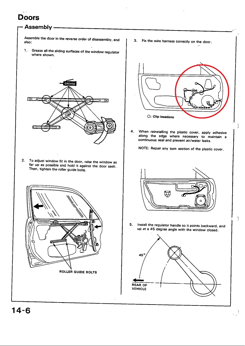

V manuálu jsem vyhledal pouze tohle ohledně kabelů... jen nevim odkud to vede z kabiny :|

Hlavně mě zajímá uchycení samotného mechanismu jestli tam jsou už díry pro šrouby nebo jestli budu muset nějak složitě vyměřovat a vrtat závity *oprava*
Příspěvky: 1125
Re: Výměna švihadel za el. stahovačky
Příspěvekod Petk@ » 22 led 2013 19:23
kottitko píše:Hlavně mě zajímá uchycení samotného mechanismu jestli tam jsou už díry pro šrouby nebo jestli budu muset nějak složitě vyměřovat a vrtat závity *oprava*
já jsem to dělal a pro mechanizmus tam díry jsou :-) ale liší se uchycení ovladače pokud máš dveře ktere měli od výroby švihadla tak na dveřích je na tokovim plechovim pačka na zamykaní . tak to je jinačí . pokud tam nechaš ty se švihadel tak ovladač pčišroubuješ jen na jeden šroub :-) nebudeš tam mít v tom plechu zavit pro šroubek blíž k palubce :-)

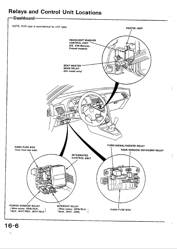

Urcite to ma nejake relatka, len neviem ich presne identifikovat, hadam obrazok pomoze. Do okien ide dost velky prud nakolko dokazu vybyt baterku ked ich das asi 30x hore dole. (aspon mne :D ). uchytenie ovladacov by malo byt najmenej ...
Příspěvekod Fegut » 23 led 2013 16:15
Aha, tak na to jsou ty relátka :), já když posledně zkoušel zprovoznit světla, tak jsem měnil všechny 3 relátka co jsou na pojistkách a ono jedno je na vyhřívání zadního okna a druhý 2 jestli jsem dobře pochopil stahování oken a šíbr. Asi budu muset kouknout který relátko je na světla, dálkový ok, tlumený ne a ne, bud špatná kostra k relátku podle jednoho mechanika, nebo možná špatný relátko.
