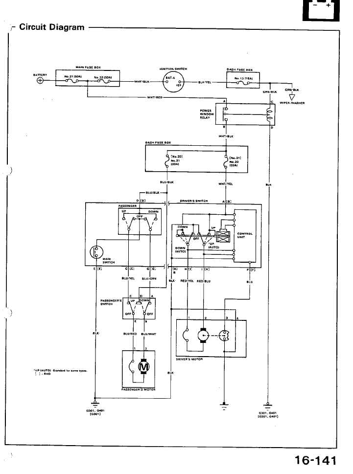

Ahoj, mám trochu problém se zapojením elektrických oken, na pravé straně jsou 2 kabely, tam je to jasné a funkční.
Na straně druhé jsou ale kabely 4, 2x modrý (jeden s proužkem a jeden bez proužku) pak je tam černý a ještě nějaká barva.
Netušíte někdo které 2 dráty z těchto 4 napojit na spínač? Spínače nemám originál ale mělo by to být stejné, jen nevím které dráty tam dát. Nechci ten motorek spálit takže odpadá zkoušení pokus omyl :D

Příspěvekod Minor » 21 pro 2010 15:11
schéma

no ono jde o to že spolujezdcova strana je v pohodě, tu mám zapojenou dobře a funguje tak jako má, jenom jde o to, že tu stranu u řidiče chci zapojit stejně jako je ta strana u spolujezdce, tzn napřímo.
Díky minore za schéma který jsem nemohl najít, akorát se zeptám protože tomu stejně uplně nerozumím, pokud teda to je jak si myslím tak by ty 2 dráty který hledám a potřebuju napojit na přepínač je red/blue a red/yellow?
Díky a omlouvám se za mojí demenci *dash*

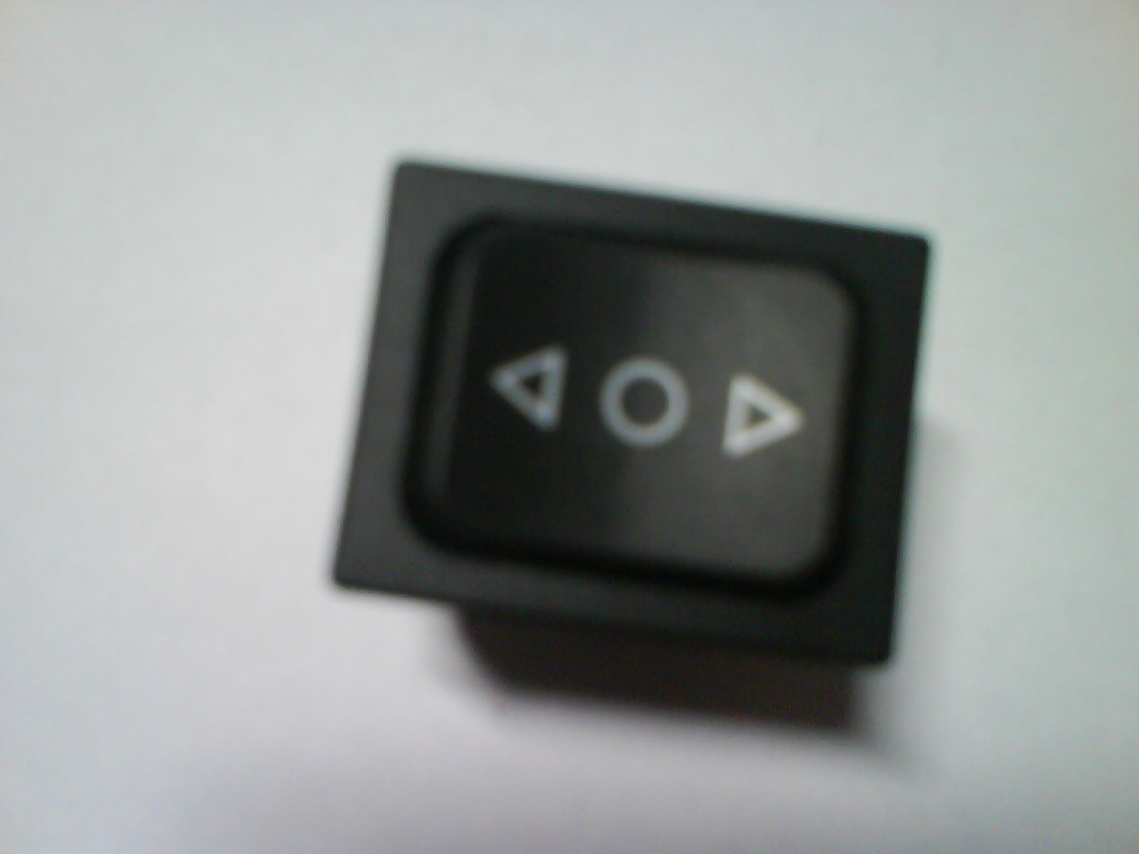

Nechcem nechcem sa vtierat do debaty :D ale ked uz je reč o tych elektrickych oknach nevedeli by ste niekto sem hodit nejaku uplne jednoduchu schemu zapojenia elektrickych okien na univerzalne vypinače... piložim aj fotku jak vizeraju..zospodu maju 6 kontaktov.. budu len jeden na prave jeden na lave okno... čim jednoduchšie tym lepšie... Kto tomu trochu rozumie mohol by niečo nakreslit a hodit sem bol by som vdačny...dikes ;)

2 MíšoCRX: já univerzální vypínače mám a mají kontaktů ne 6 ale 5, což mi je dost divné.. takže pokud si se blbě koukl a máš jich tam 5, tak tady máš mininávod :)
Je to hrozně jednuduché, ty moje 5-ti konektorové univerzálky mají uprostřed +, po obou stranách je - a uplně na kraji po obou stranách je motůrek.
Zapoj to tak aby to s vyndáním klíčku od zapalování zhaslo tj nešel do toho vůbec proud. Já to mám zapojené na čokoládu kde mám napájení na rádio, je to jištěné pojistkou a pokud vyndáš klíč ze zapalování tak ti zhasnou i spínače ;)

No ja mam na tych vypinačoch po 6 kontaktov..3 a 3 v dvoch radoch tak som z toho trošku debil 8-)

mišoCRX píše:Nazdar
je to jednoduché,máš na každé straně řadu po třech do prostřed jedné řady dáš + do prostřed druhé -
vrchní z první strany propojíš se spodním z druhé a s napájením motorku a vrchní z druhé strany zapojíš se spodním z první strany a zase k napájení k motorku.takhle jsi vyrobil reverz přepínač který ti přehazuje +a- podle toho jak ho zmáčkneš

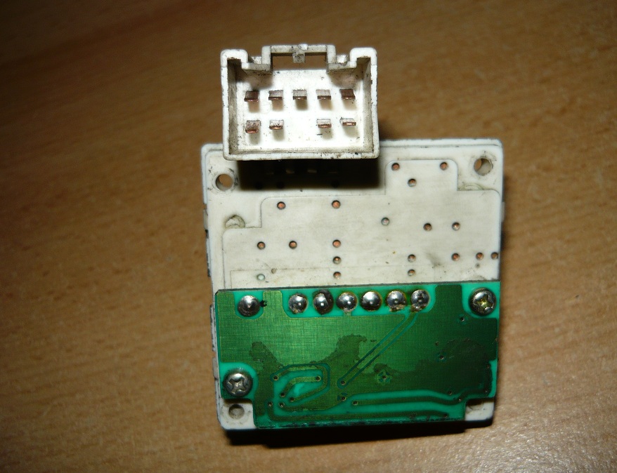

zdar pánové, zrovna si dávám do auta el. okna, ale nevim co kam připojit na origo vypínač, sem z toho magor *dash*
přikládám foto vypínače poradte prosím
