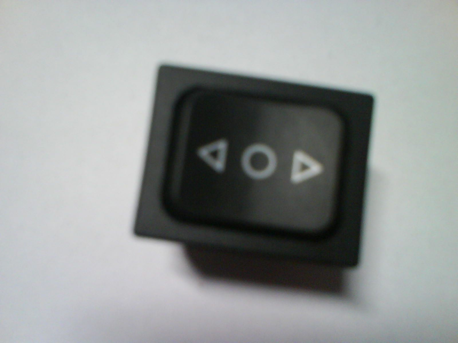

Nechcem nechcem sa vtierat do debaty :D ale ked uz je reč o tych elektrickych oknach nevedeli by ste niekto sem hodit nejaku uplne jednoduchu schemu zapojenia elektrickych okien na univerzalne vypinače... piložim aj fotku jak vizeraju..zospodu maju 6 kontaktov.. budu len jeden na prave jeden na lave okno... čim jednoduchšie tym lepšie... Kto tomu trochu rozumie mohol by niečo nakreslit a hodit sem bol by som vdačny...dikes ;)
je to jednoduché,máš na každé straně řadu po třech do prostřed jedné řady dáš + do prostřed druhé -
vrchní z první strany propojíš se spodním z druhé a s napájením motorku a vrchní z druhé strany zapojíš se spodním z první strany a zase k napájení k motorku.takhle jsi vyrobil reverz přepínač který ti přehazuje +a- podle toho jak ho zmáčkneš

zdar pánové, zrovna si dávám do auta el. okna, ale nevim co kam připojit na origo vypínač, sem z toho magor *dash*
přikládám foto vypínače poradte prosím
