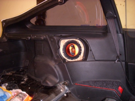

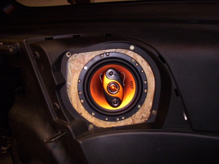

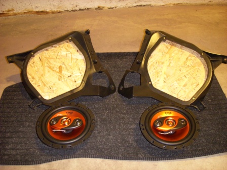

Ja jsem si je tam delal, na ty origo pozice, jelikoz ten kdo to dal puvodne do plata, tomu bych dal facku. Nevim co tam ma za velikost, ale hraje to skvele. Nejsem typ cloveka, co by potreboval do auta jeste zesilovac, takze s tim ti neporadim, takhle mi to bohate staci.
Par fotek z montaze.

Já je tam mám taky. Protože jsem v tomhle laik, nechal jsem si zástavbu udělat od kamaráda, který mi sehnal i nějaké repro, prostor vytlumil atd.
Pokud jsi někde z okolí Havlíčkova Brodu, doporučil bych ti jeho služby.
Nechtěl jsem právě subwoofer ani zesilovač, jen kvalitní repro zástavbu. A dávat repro do plata je u crxka blbost.

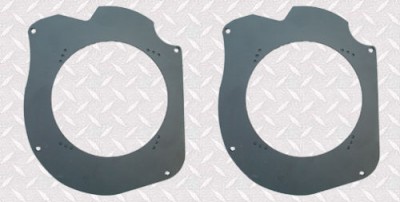

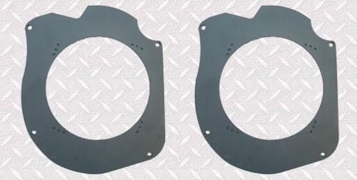

Caute, momentalne riesim hudbu (riesim ako riesim :D) a hladal som ako nacpat do tych zadnych pozic repraky. a nasiel som. Na ebay-i, stoji to 11 dolarov + 12 dolarov shipping, je to sice z PVC ale budiz. Ak by niekto chcel tak tuto je predajca na to. Ma aj drziaky na vacsie repro dopredu ak by niekto chcel.

ja tam mam taky tokve redukce jestli chcete tak je mužu vyndat mam je udelaný z hlinikovího plechu ( to sami jako ty plastove) pokud sije nekdo chcete udelat tak je mužu oskenovat v kopírce :-D a pak to doma jen vytisknete na a4 a obkreslíte :-) pokud chcete tak jen napiste :-)
