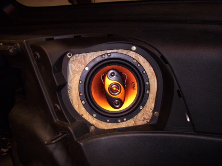

Ja jsem si je tam delal, na ty origo pozice, jelikoz ten kdo to dal puvodne do plata, tomu bych dal facku. Nevim co tam ma za velikost, ale hraje to skvele. Nejsem typ cloveka, co by potreboval do auta jeste zesilovac, takze s tim ti neporadim, takhle mi to bohate staci.
Par fotek z montaze.

Já je tam mám taky. Protože jsem v tomhle laik, nechal jsem si zástavbu udělat od kamaráda, který mi sehnal i nějaké repro, prostor vytlumil atd.

Jo, pěkný. Tak takhle jsem si to nějak představoval. Jen si myslím, že když ty repro tam takhle nainstaluju tak to pořád nebude mít takovej ten "bass efekt" jako kdybych je dal např. do bedny ze dřeva. Prostě ten prostor za tím budu muset nějak vytlumit. Minore, kdyby jsi náhodou, ale fakt náhodou  měl rozebranou tu část kde máš ty repra, tak mi to prosím vyfoť jak ti to kamarád vytlumil. Díky

Jde to vytlumit jednoduše a to tak že za to dáš takovou tu filcovou vatu, nevim přesně jak se to jmenuje... Přesně jak si napsal, Bass-efekt to mít nebude pokud to nebudeš mít v uzavřený bedýnce... Repráky jsou buď Basáky, středový nebo vejškáče... Ty co tam má Minor tak ty sou třípásmový a takový bych ti tam já osobně doporučil, mají krásnej čistej zvuk... Ale jestli chceš aby ti to dunělo tak tam musíš dát bednu....
