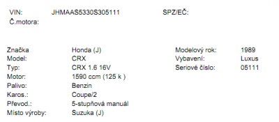

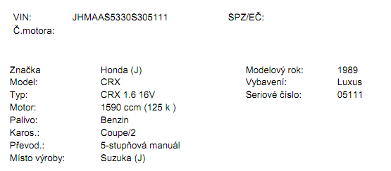

Příspěvekod PAKO » 03 úno 2011 12:55
tady je vin lustrace.
tudíš vin je na CRX 2G pak ti může souhlasit D16A8
ale je na to postavené jiné auto bohužel
Re: kapid CRX 1.g
Příspěvekod PAKO » 03 úno 2011 13:01
prostě TP je sfalšované ,nic jiného protože typ karoserie nesedí s vinem ,rok výroby nesedí z vinem.
motor není žádnej bastl patří do tohoto vozu jen je přeražen typ motoru je li tam na něm vyraženo D16A8
bud si to auto nech tak jak je ,nedokážeš to zlegalizovat tak jak to oficiálně má být...jsme bohužel v čr.
A v tom případě bych žádal od prodávajícího slevu.Nebo to vrať.

no ale v tom vinu je AS5 a to je jedničkový céro to sme tam měl aji já
Re: kapid CRX 1.g
Příspěvekod PAKO » 03 úno 2011 13:16
jj to máš pravdu,ted sem to znova zkonzultoval a mohla být manipulace i s VINem
přeposílám kus korespondence:
ale ten program se za 5 let co ho používámještě nespletl
rok si myslím že je správně, nebo někdo manipuloval s čísly ve VIN za kombinací AS5
ale to už bych musel vidět auto
tohle auto bohužel nemá tzv kontrolní číslice, která je algoritmem pro ostatní čísla, takže papírově to vypadá OK
když mi to rozfotí na max 4 čísla na fotku v rozlišení 3Mp tak ti to řeknu.
Tak a ted je to stejně na majiteli.Jestli si to chce nechat či ne ,určo ho čeká trnutí na každé STK ,což jsou většinou kačky navíc nebo známí.
A to samé prodej.
modrej štítek s vinem máš?
