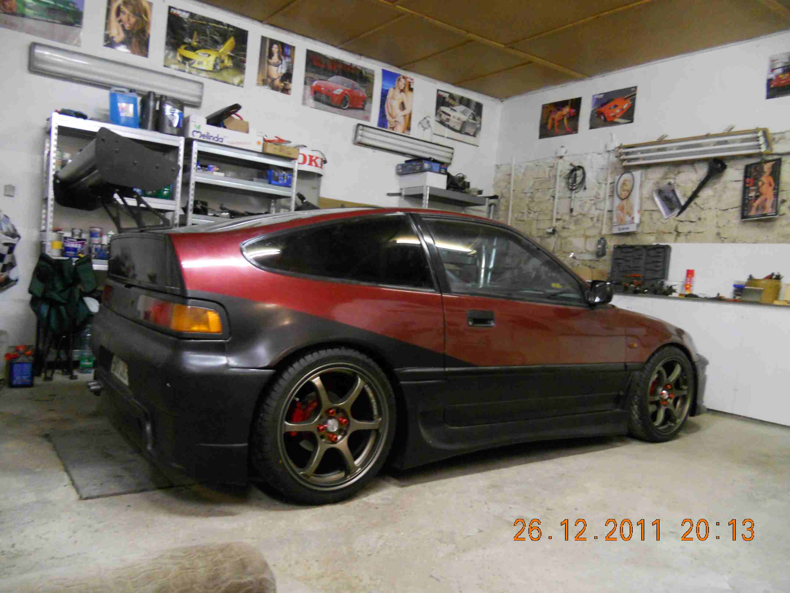

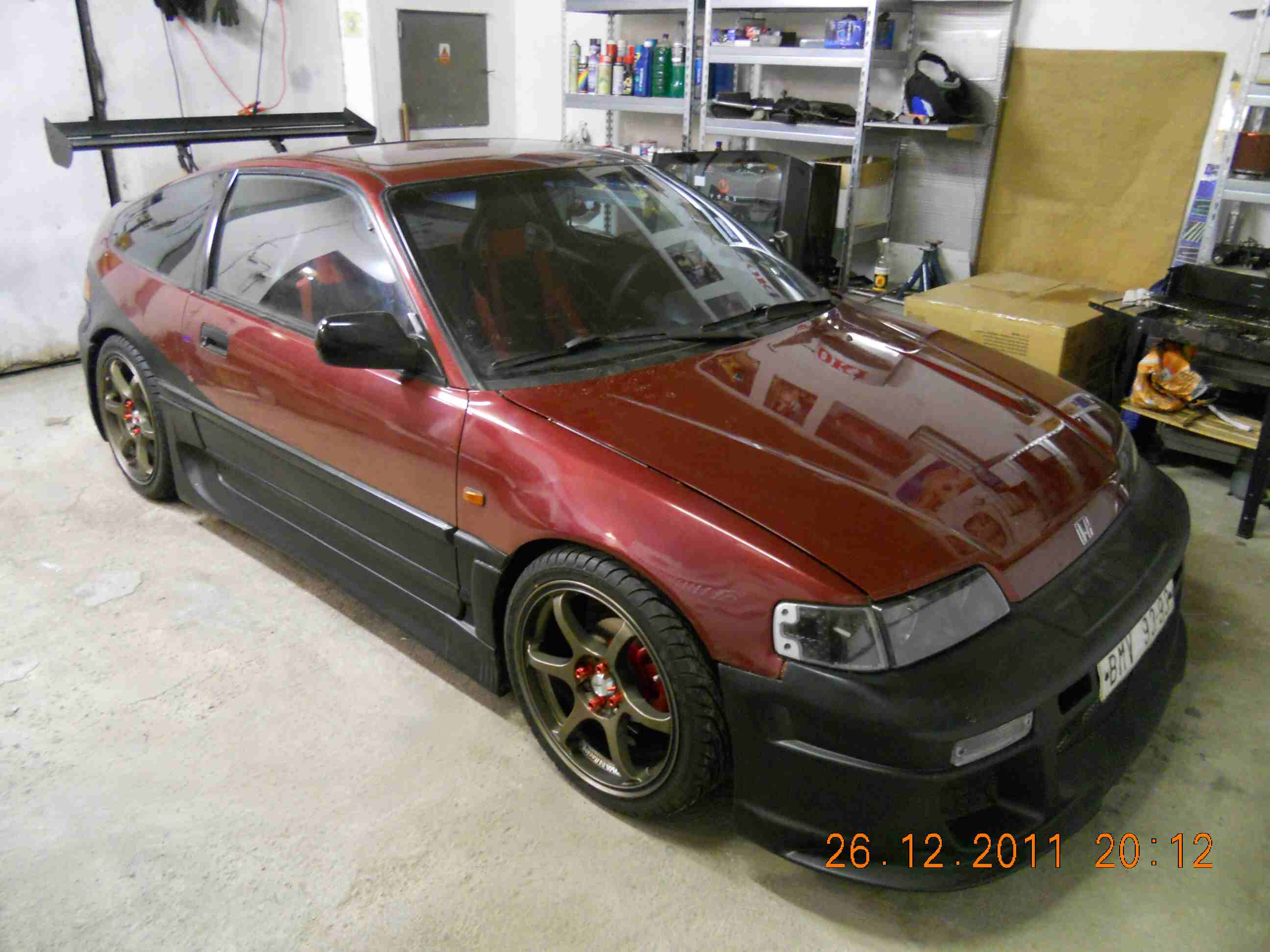

Příspěvekod sajlem » 27 pro 2011 15:04
Tak takhle nějak vypadáme, mě osobně se to líbí.

Re: Sajlem - FOTO 27.12.2011
Příspěvekod Kyon » 27 pro 2011 16:22
kurde to je garaz *love*
crx pekny *hlad*

Re: Sajlem - v novém
Příspěvekod kapid » 27 pro 2011 18:42
Je videt ze te bere NFS styl ale mas to pekny, jen ten cernej sikmej zadek si mi moc nelibi :) ale co je mi vlastne do tvyho auta vid :D *fin* *fin* *fin*
