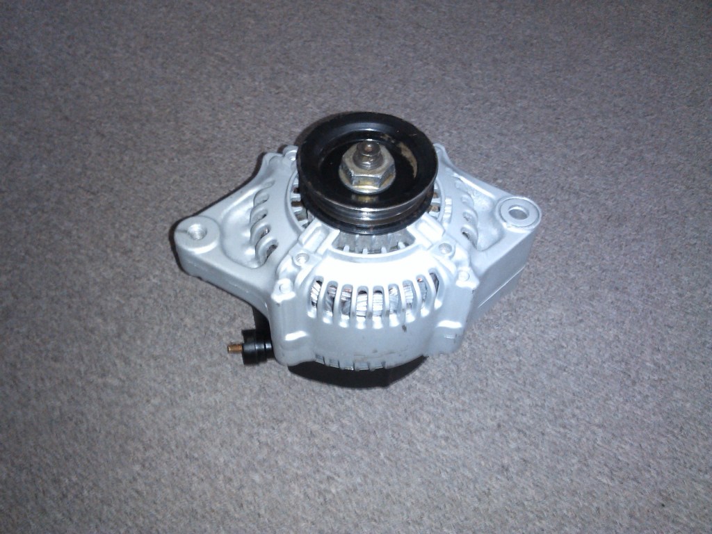

LJay píše:Včera při jízdě na CRX sraz mně trochu vytrestalo to, že sem při stavbě motoru neudělal i repas altíku a cestou mi odešel jeden uhlík. Díky Montyho výborný "poklepový" radě sem ale dojel bez problémů tam i zpátky
Dneska sem alternátor vymontoval z auta. Bral sem ho spodem kolem poloosy a šlo to úplně krásně. Komplet celá práce zabrala asi hodinku a půl a řekl bych, že je to daleko snažší, než ho vyndavat horem a odmontovávat kvůli tomu posilovač brzd, nebo sání. Tady je odkaz na postup demontáže kolem poloosy. Třeba se to někomu bude hodit.

Tak horem bez demontáže sání nebo posilověče to musí být celkem dobrej hlavolam. Mně nad altíkem vede ještě mazání turba a odvětrání kliky, takže se tam hůř manipuluje s věcma i pro to bylo výhodnější vzít to spodem.

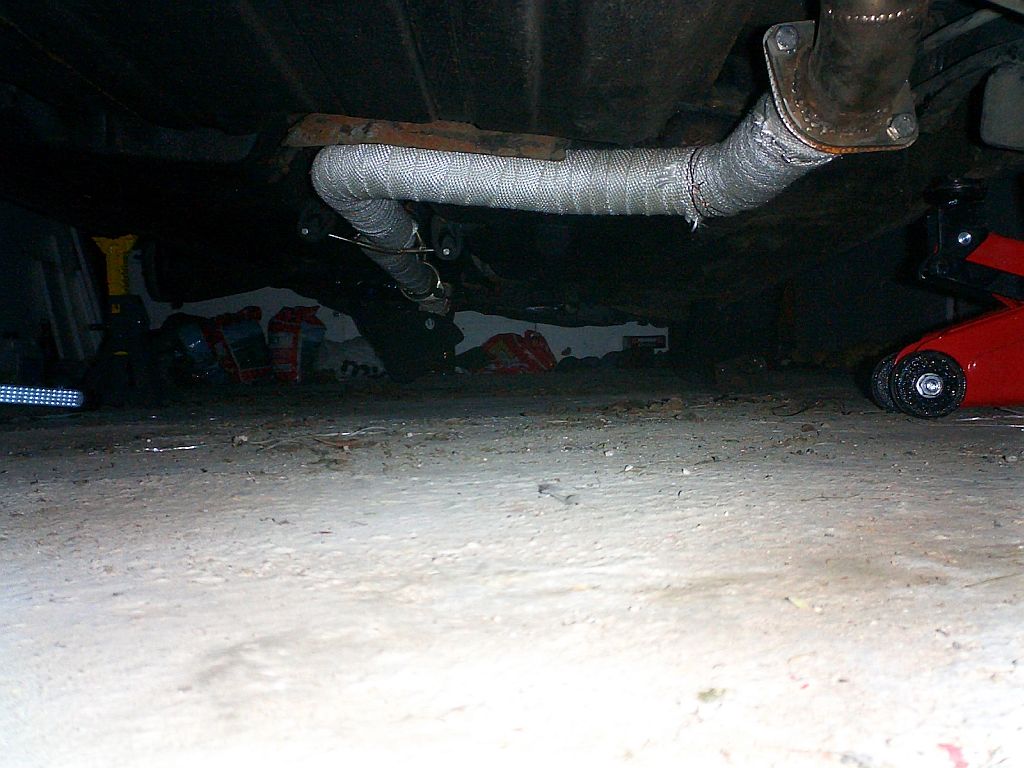

Včera dorazila termopáska, tak sem v přestávkách mezi hlídáním hladiny řeky zalehnul pod auto a omotnul výfuk.
Altík už je zrepasovaný, tak ho tam odpoledne nahodím a budu moc zase frčet

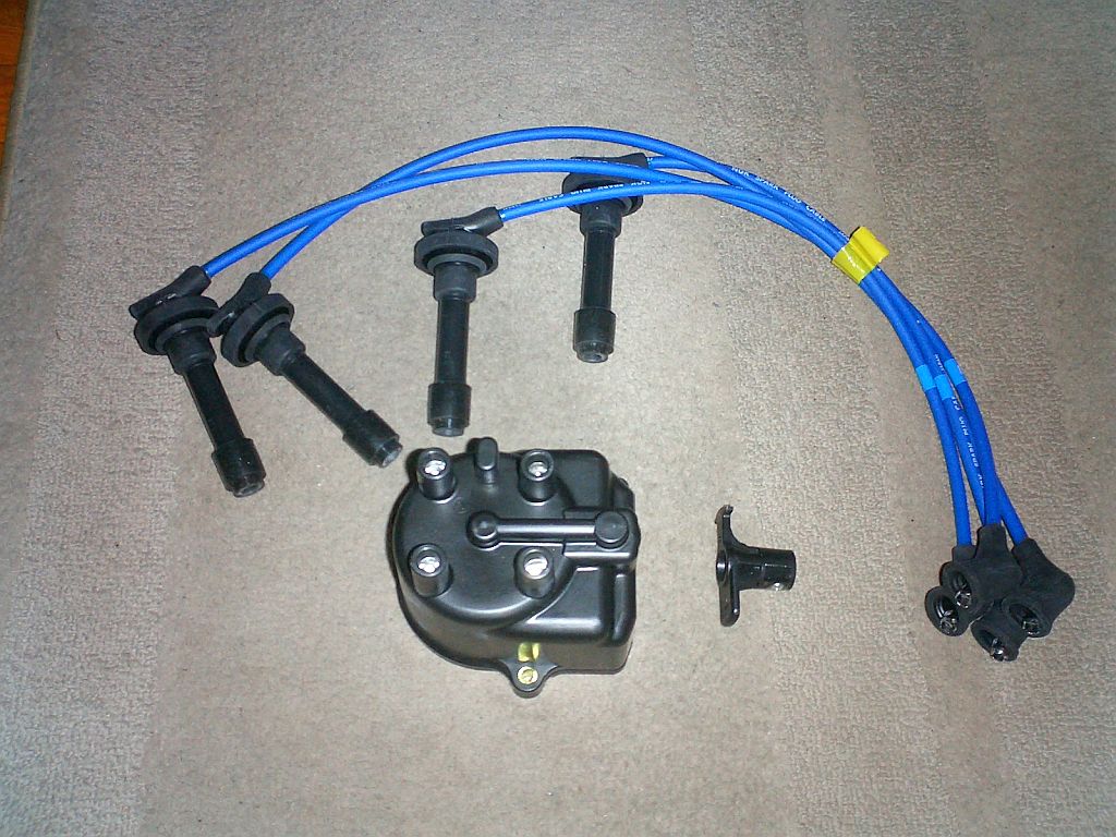

Taky budu muset vyměnit palec rozdělovače a víčko, protože ty už mají nejlepší léta za sebou, tak hledám od jaký firmy je koupit. Zatím to vypadá na JAKOPARTS od Auto Matějček, nebo máte nějaký lepší tip?

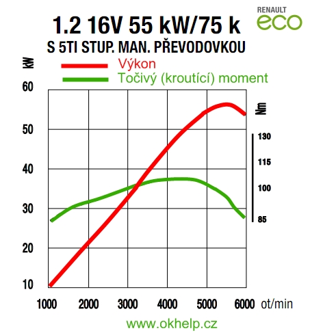

Myslel jsem ten moment, kdy máš (třeba z grafu na brzdě či gtech asi taky) průběh krouťáku a výkonu proseklý. Viz obrázek kolem 3,3t otáček.
Pokud jde nějak nastavit tlak turba na stupně rychlosti, tak to je potom vymakaný a nevěděl jsem to
Tenhle průsečík výkonu s kroutícím momentem podle mně není nijak směrodatný a odvýjí se spíš jen od toho, jak si nastavíš cejchování grafu.

 nj ale to proseknutí je jen vizuální - z toho duvodu že máš do jednoho grafu vloženej nějak druhej , používáš stejnou osu X ale dvě osy  Y , levá 10-60 kW  a pravá Nm 80-130 tzn pokud to tam plesknu o 3mm níž máš prusečík jinde. a pokud použiju jednu osu y tak se ty dvě křivky nikdy neprotnou.
  nj ale to proseknutí je jen vizuální - z toho duvodu že máš do jednoho grafu vloženej nějak druhej , používáš stejnou osu X ale dvě osy  Y , levá 10-60 kW  a pravá Nm 80-130 tzn pokud to tam plesknu o 3mm níž máš prusečík jinde. a pokud použiju jednu osu y tak se ty dvě křivky nikdy neprotnou. pouze uspora místa nic víc.

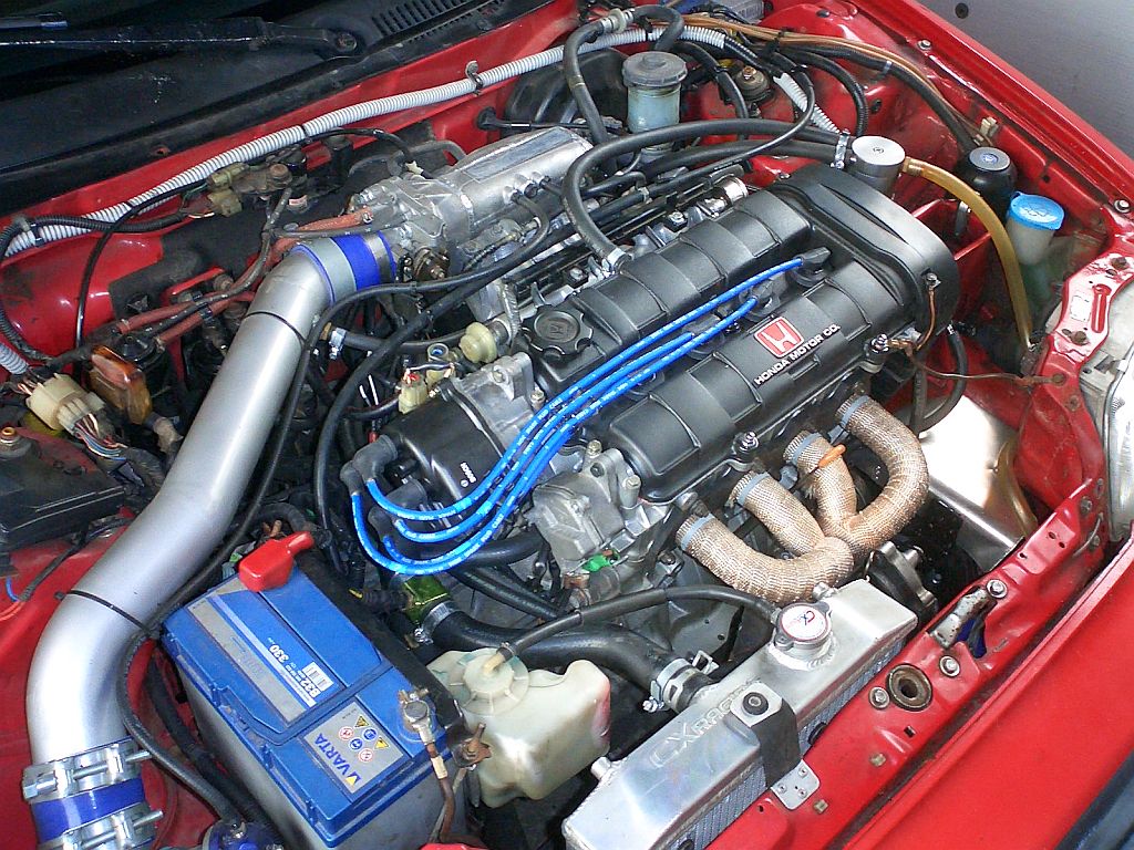

Dneska dorazily věci co sem si objednal u Jagyho z JDM fóra (můžu jedině doporučit, bezva ceny, super jednání), tak sem je hned nahodil na motor a zapalování už zase funguje bez problémů.
