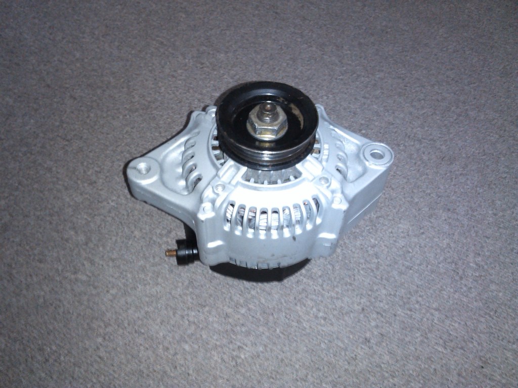

LJay píše:Včera při jízdě na CRX sraz mně trochu vytrestalo to, že sem při stavbě motoru neudělal i repas altíku a cestou mi odešel jeden uhlík. Díky Montyho výborný "poklepový" radě sem ale dojel bez problémů tam i zpátky
Dneska sem alternátor vymontoval z auta. Bral sem ho spodem kolem poloosy a šlo to úplně krásně. Komplet celá práce zabrala asi hodinku a půl a řekl bych, že je to daleko snažší, než ho vyndavat horem a odmontovávat kvůli tomu posilovač brzd, nebo sání. Tady je odkaz na postup demontáže kolem poloosy. Třeba se to někomu bude hodit.
a jde to i horem bez montaze brzd i sani jen je to jezek v kleci
a uz i rychle
a uz i rychle
Tak horem bez demontáže sání nebo posilověče to musí být celkem dobrej hlavolam. Mně nad altíkem vede ještě mazání turba a odvětrání kliky, takže se tam hůř manipuluje s věcma i pro to bylo výhodnější vzít to spodem.

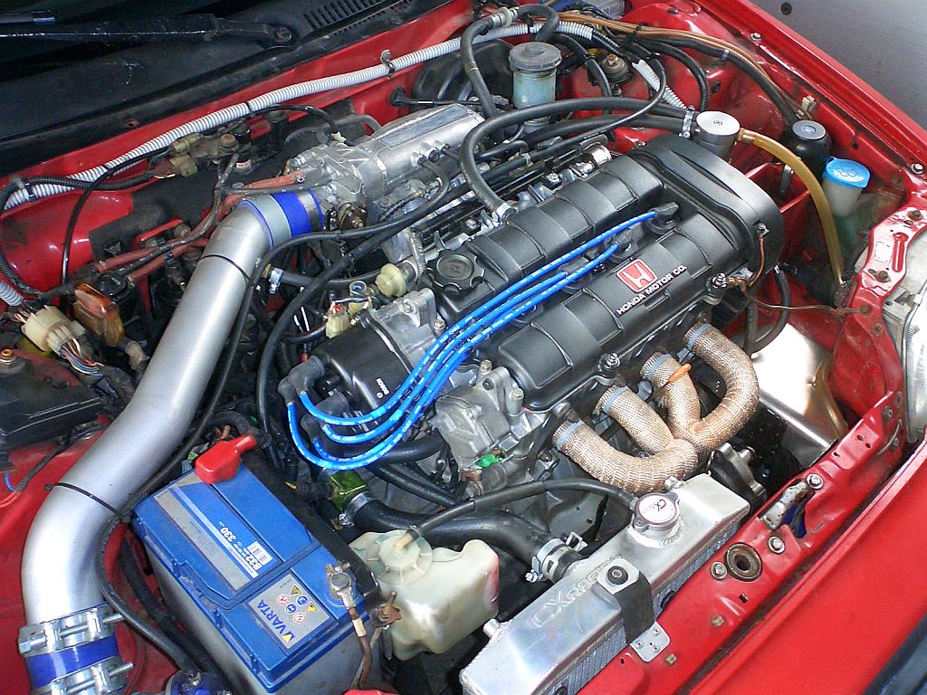

Včera dorazila termopáska, tak sem v přestávkách mezi hlídáním hladiny řeky zalehnul pod auto a omotnul výfuk.
Altík už je zrepasovaný, tak ho tam odpoledne nahodím a budu moc zase frčet
