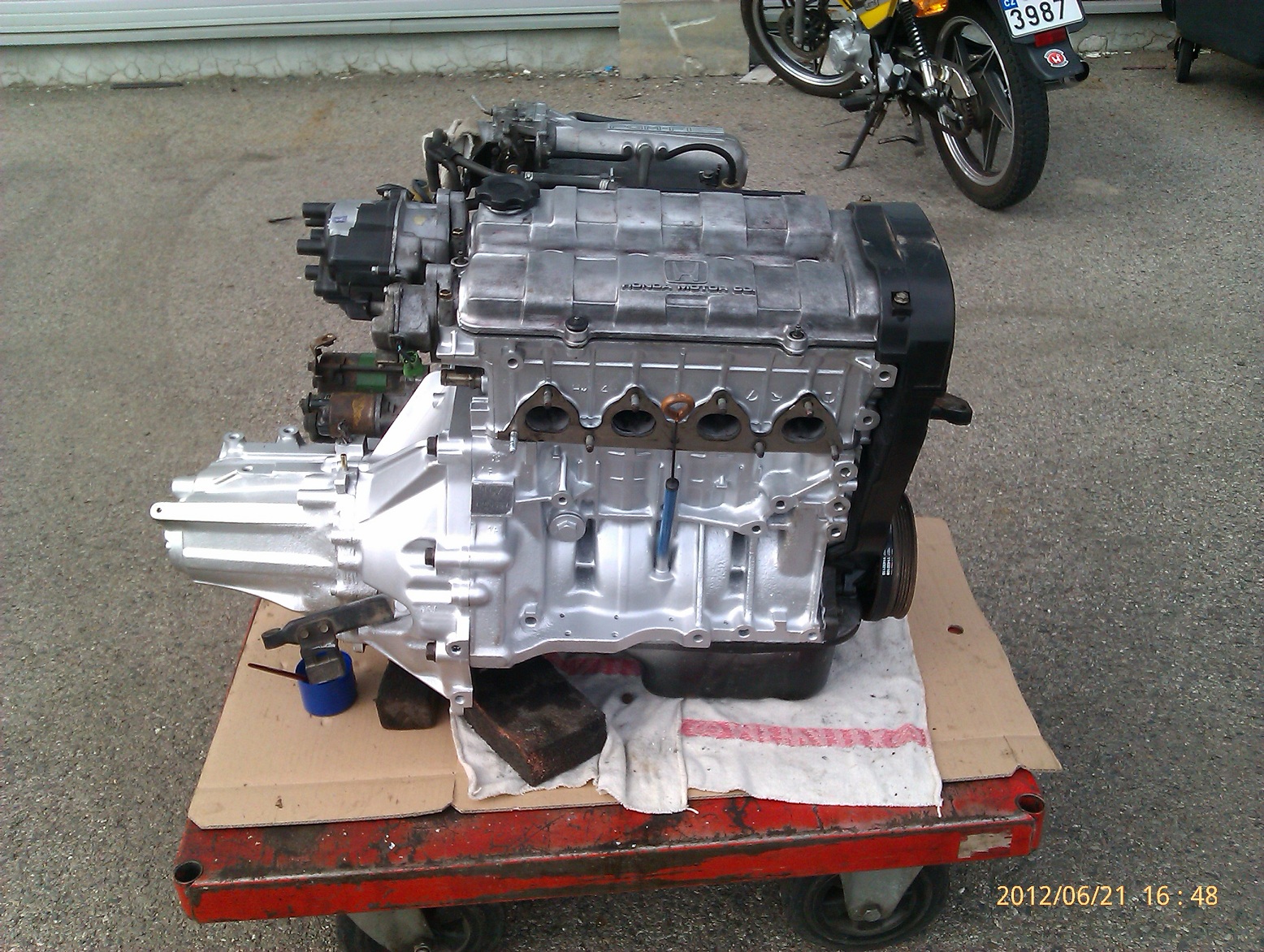

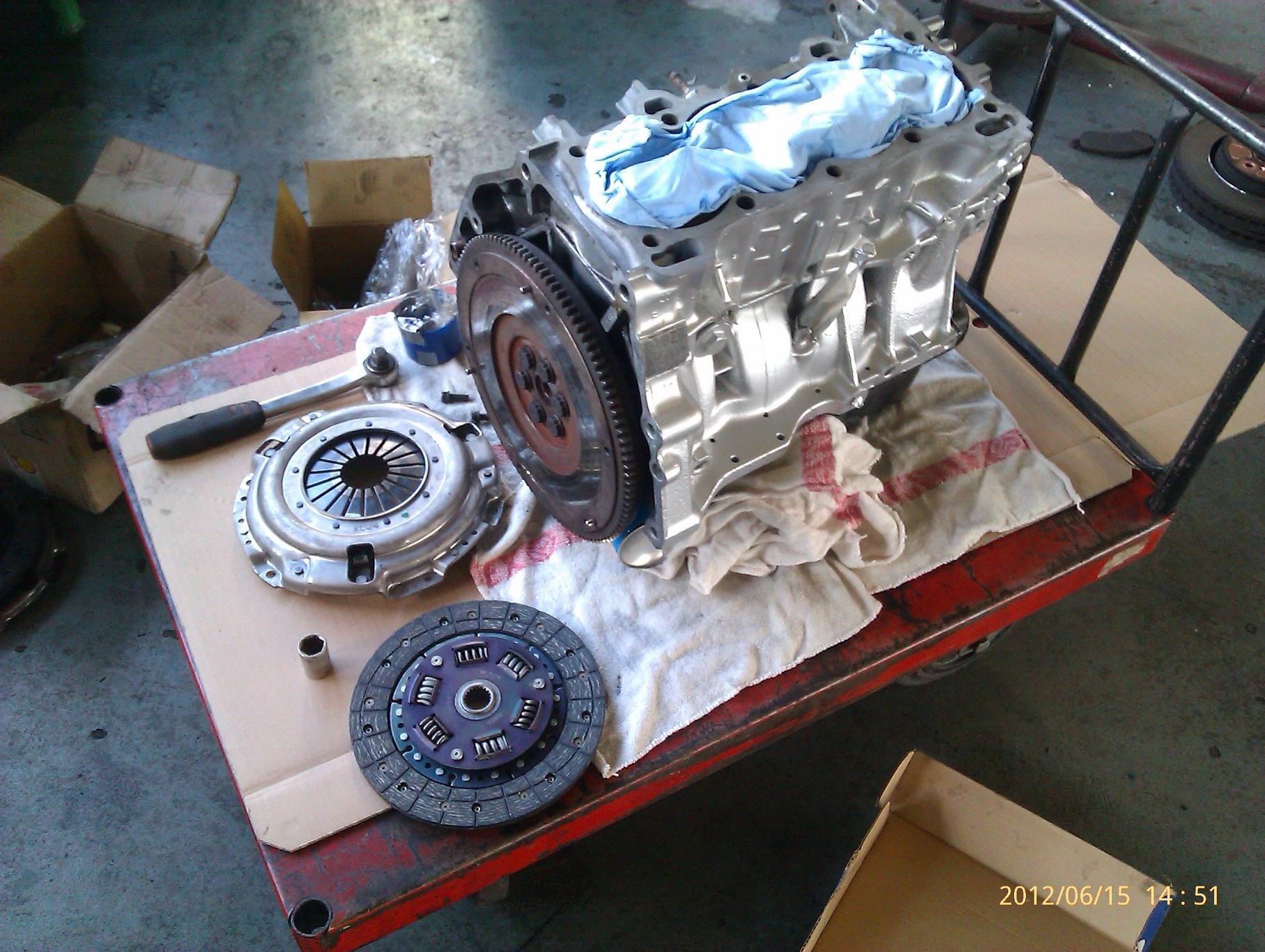

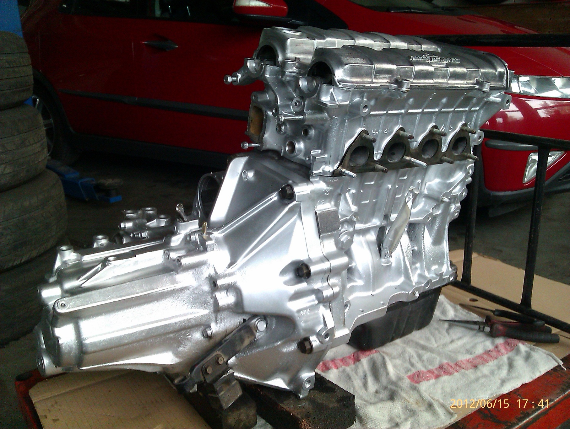

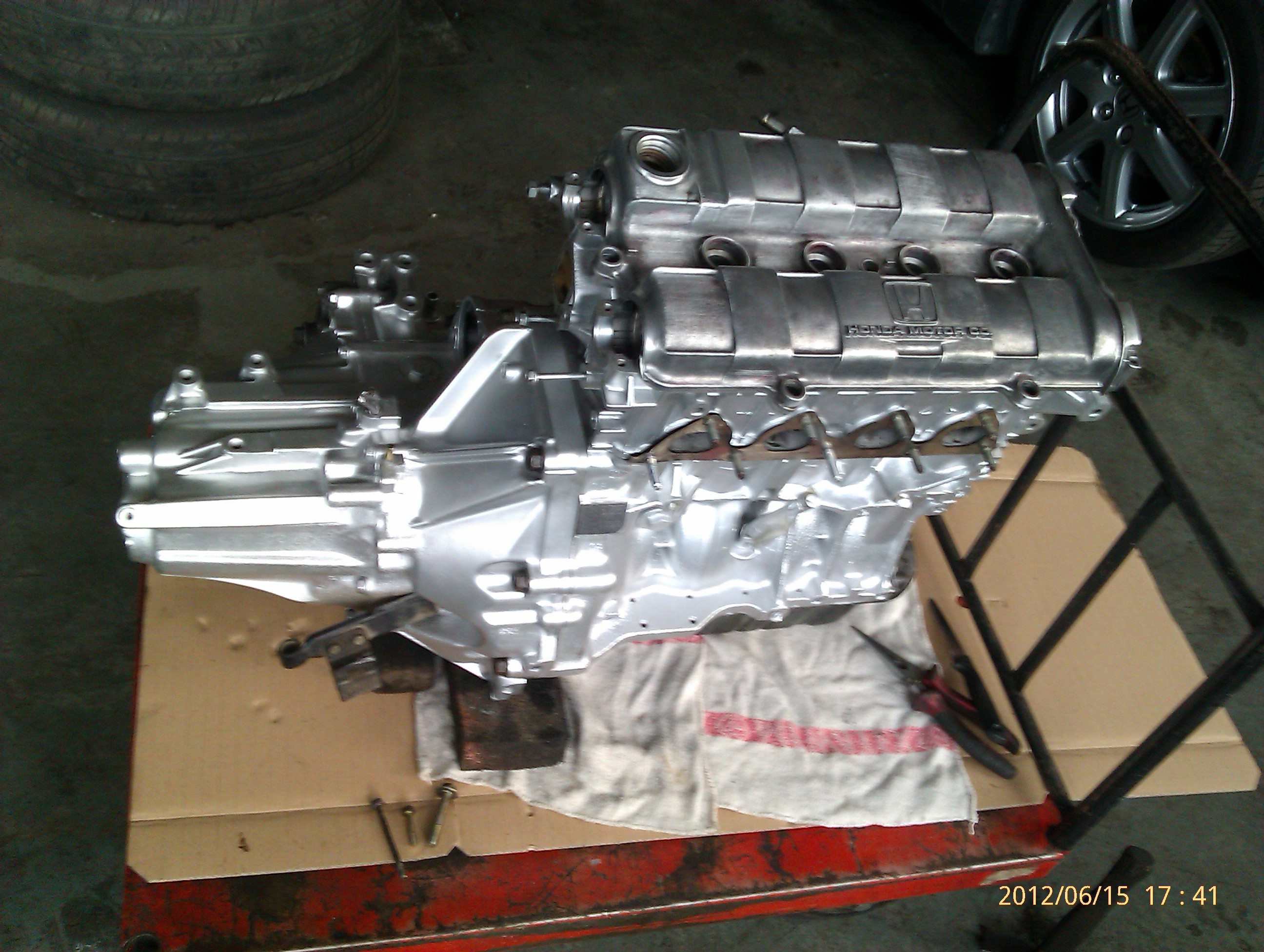

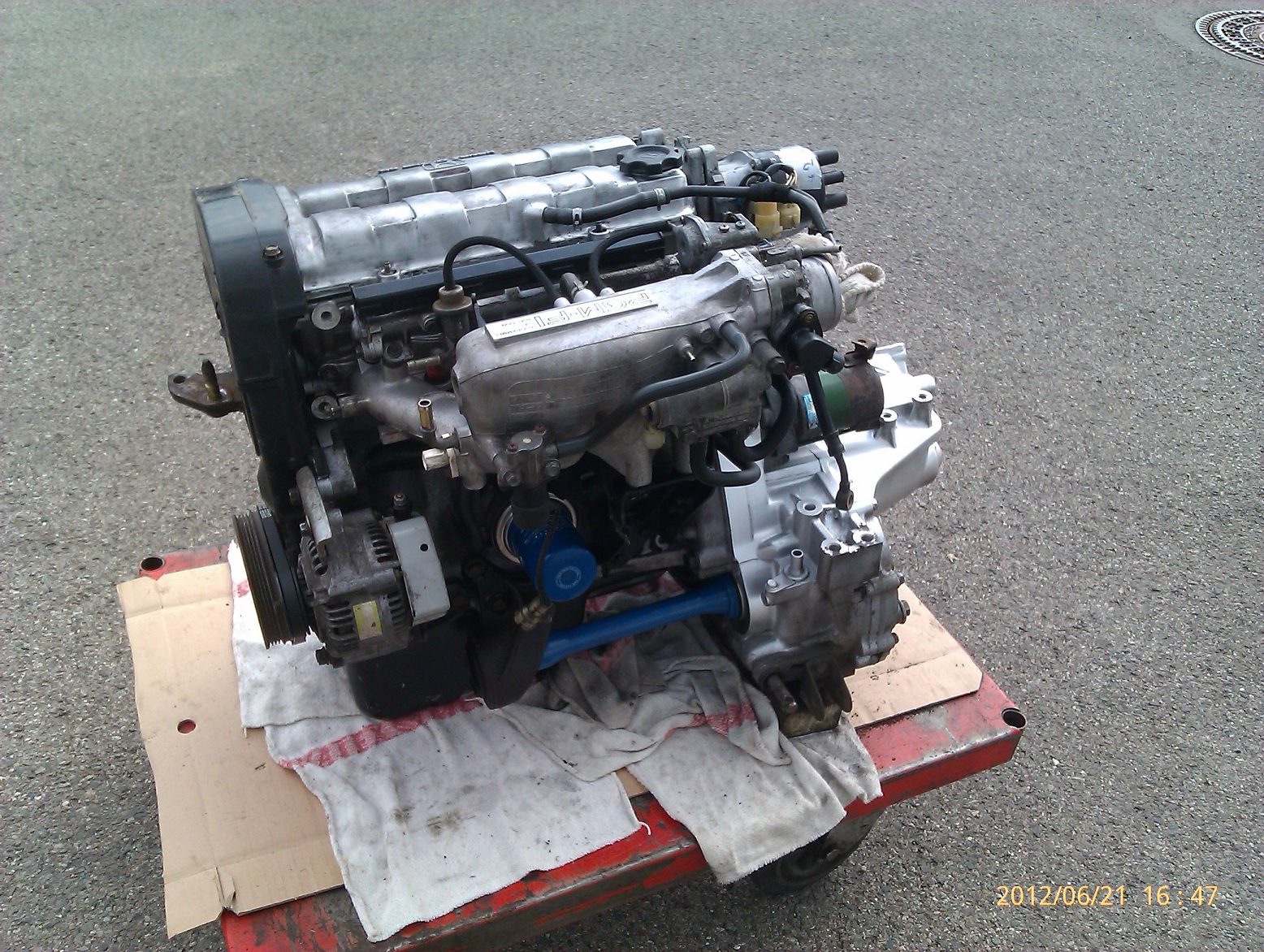

tak pár novinek :-) motor už je s 60% postavenej dneska jsem nahodil setrvák s novou spojkovou sadou :-) převodovku a palici :-) zítra se pokusim dát vačky s uloženim a udělám nový rozvody :-) jinak s víkem váhám jestli červenou strukturu nebo modrou lesklou která by seděla lepe :-)

Petk@ píše:tak pár novinek :-) motor už je s 60% postavenej dneska jsem nahodil setrvák s novou spojkovou sadou :-) převodovku a palici :-) zítra se pokusim dát vačky s uloženim a udělám nový rozvody :-) jinak s víkem váhám jestli červenou strukturu nebo modrou lesklou která by seděla lepe :-)
Teda takový motor chci taky *slint* *slint* A já bych šel určitě do modré *fin* *fin* Vypadá to fakt dobře !!!! *pohladit*

!!!cervenou!!!

Kyon píše:!!!cervenou!!!
mě láká ta struktura ktera u modrý bohužel neni ale mám všechny dolnky kolem modrá a kastle stříbrná tak asi modrá no budu se muset spokojit s leskem :-)

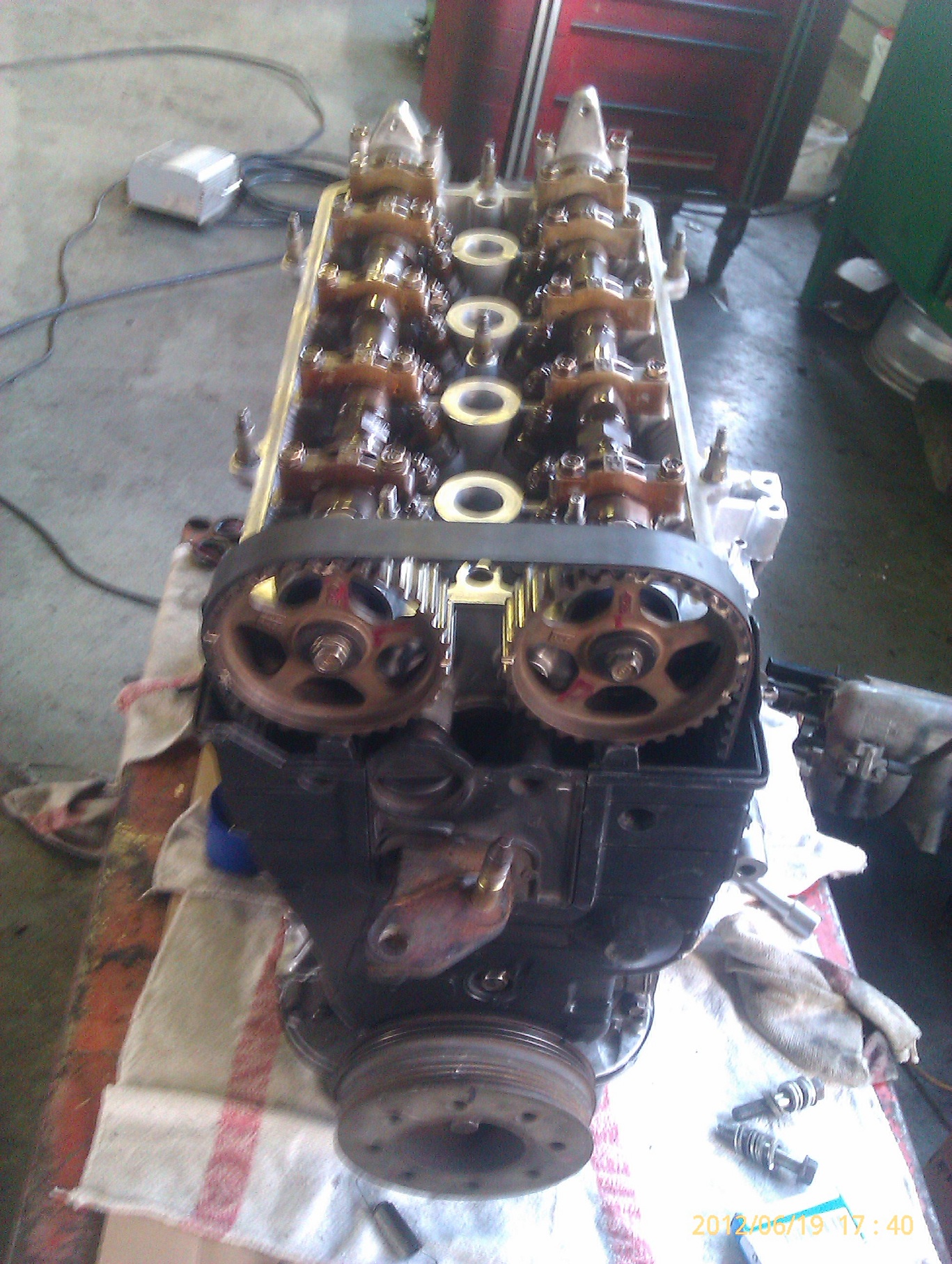

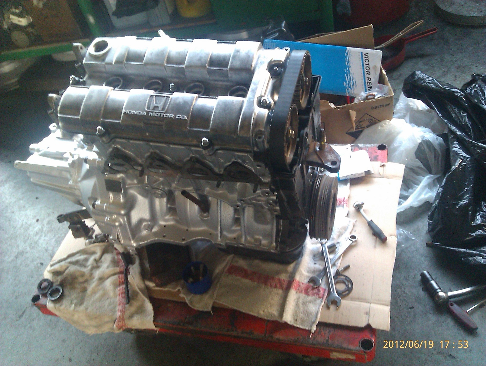

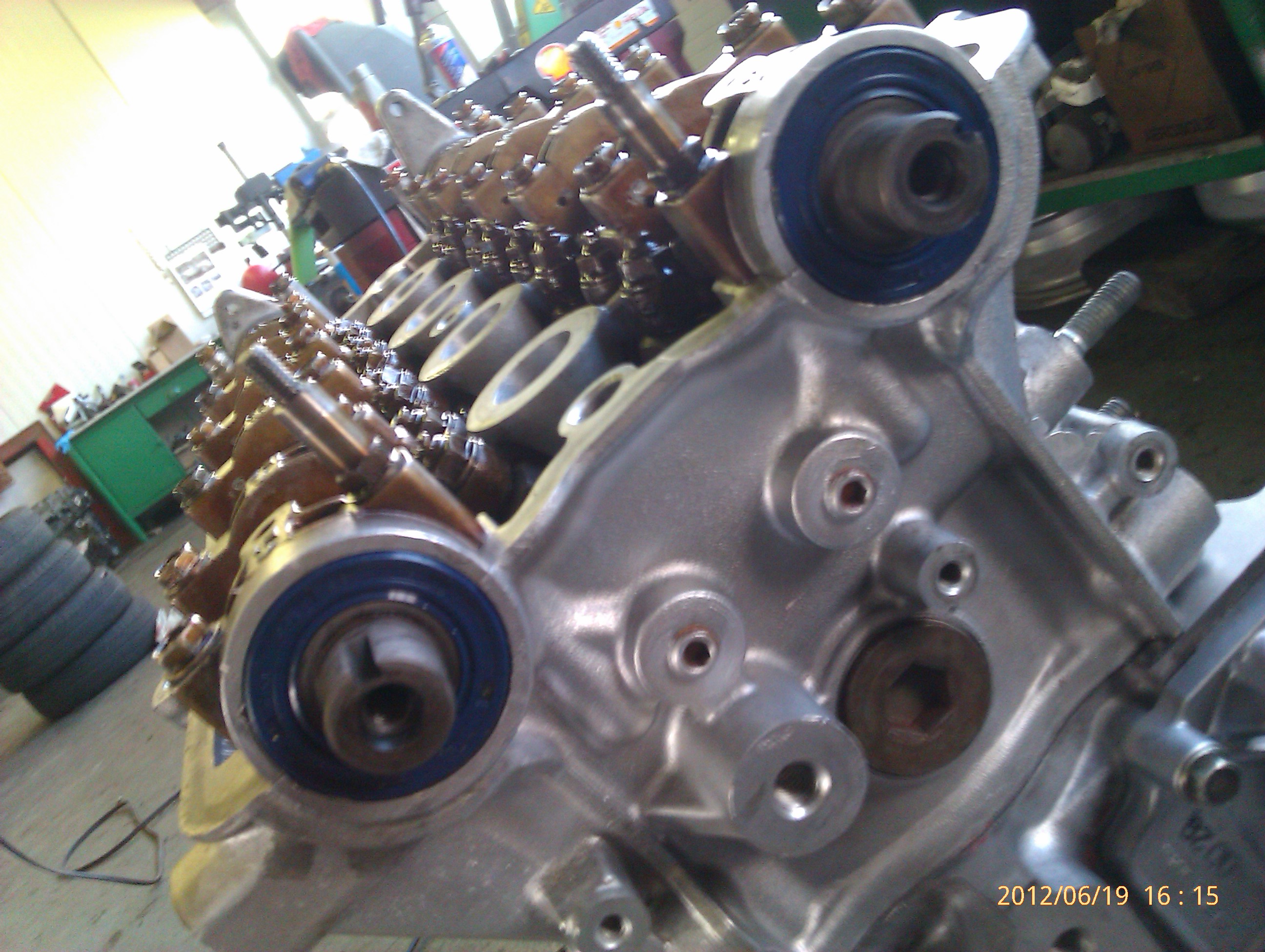

Tak dneska to zase trochu popolezlo já jsem nandal vačky vahadla a udělal rozvody :-) a Lazzik my vyčistil kompletně sání i sklapkou :-) tim ti děkuju kamaráde *drinks* zítra si myslim že by se motor mohl posunout do finále už zítra :-) stačí jen seřídit ventili nandat sání hadice a pak už drobnosti jako starter altik a všechny čidla :-)

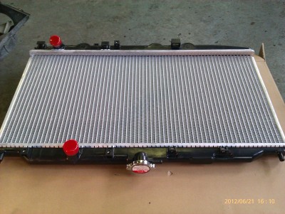

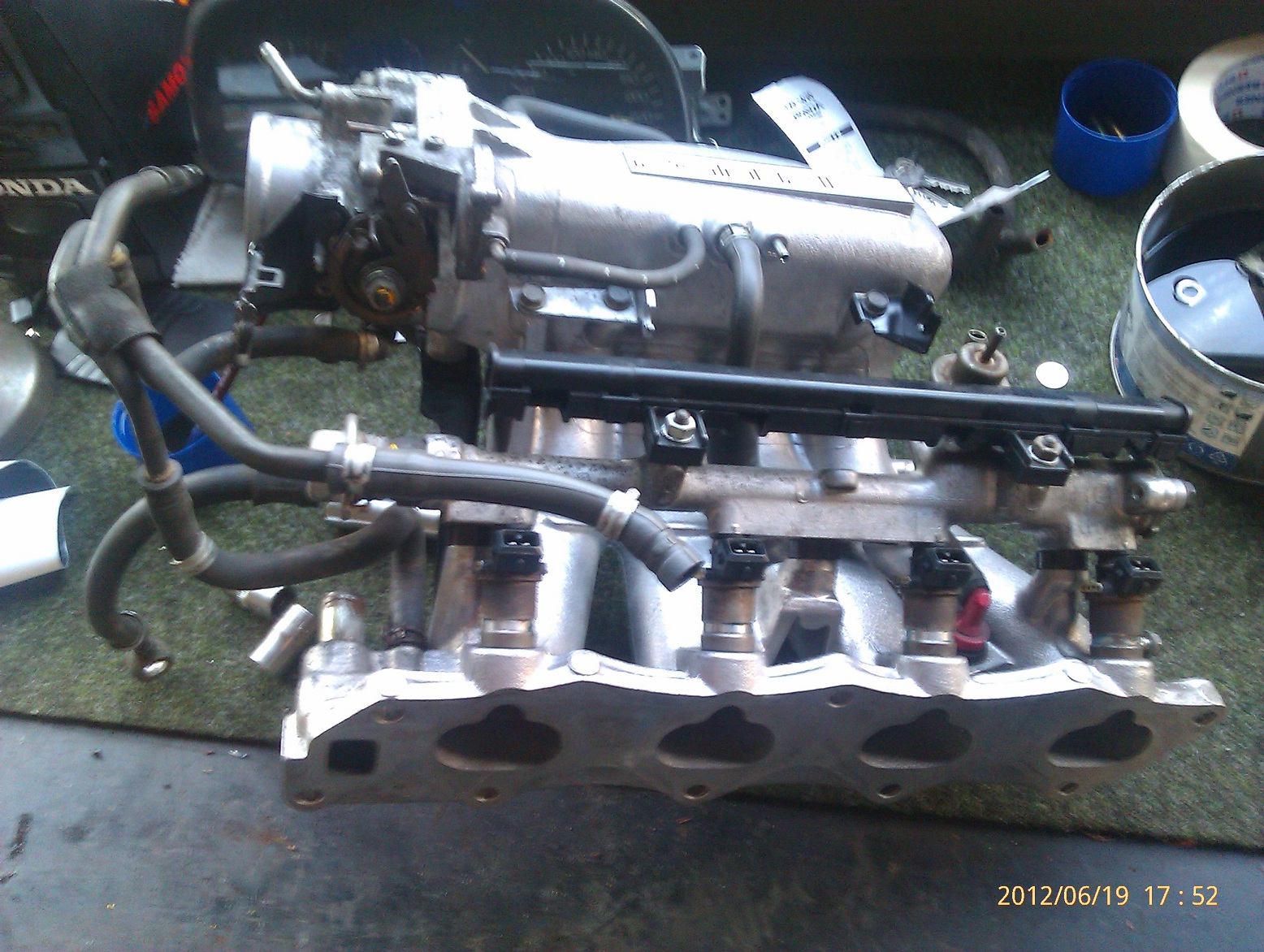

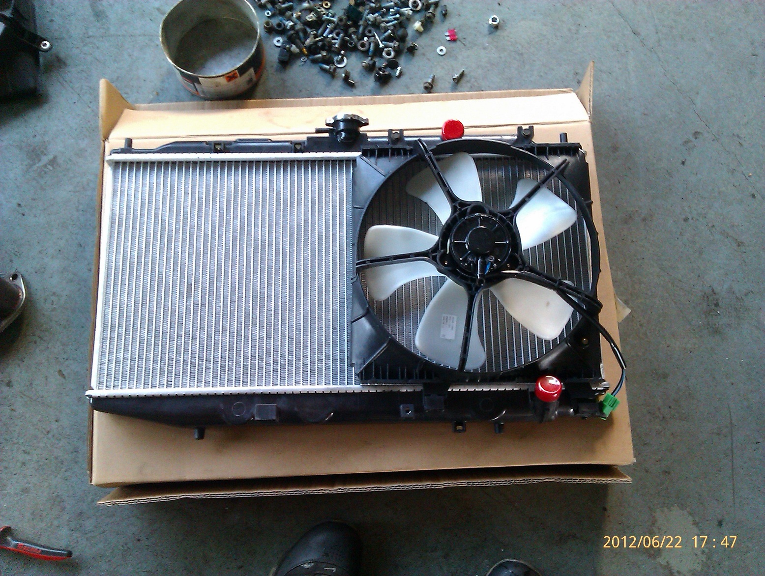

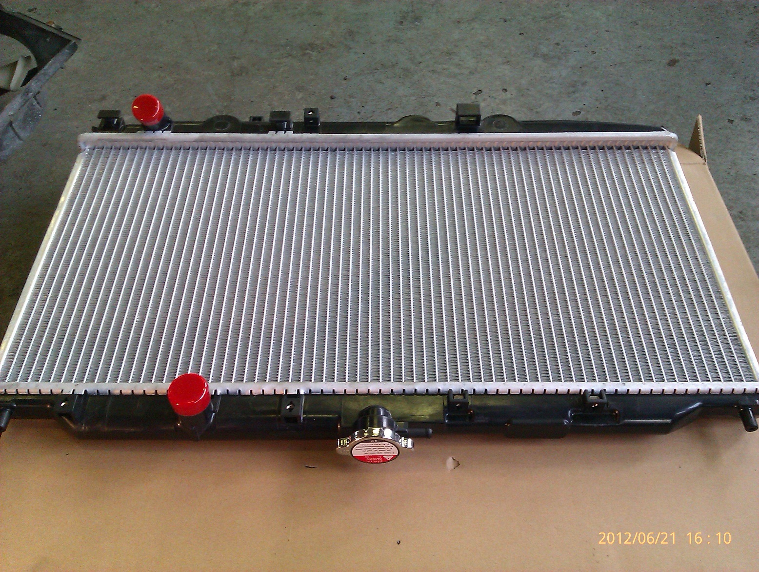

Dneska zase pár novinek ale furt ten motor neni v cajku :-( už je nahozený sání pár novejch hadiček :-) naozenej altik startér a držák sání :-) na motoru schází jen sřídit ventili a poputuje :-) jinak dneska přišel novej chladič . paliváč a vzducháč :-) hlavně doufám že s chladičem najedu víc KM než stim předešlim protože jsem kupoval chladič origo za cenu 960kč :-D byl u nas v praci zatoulanej ve výprodeji :-) bohužel mi vydržel necelejch 500km a bouračka :-(

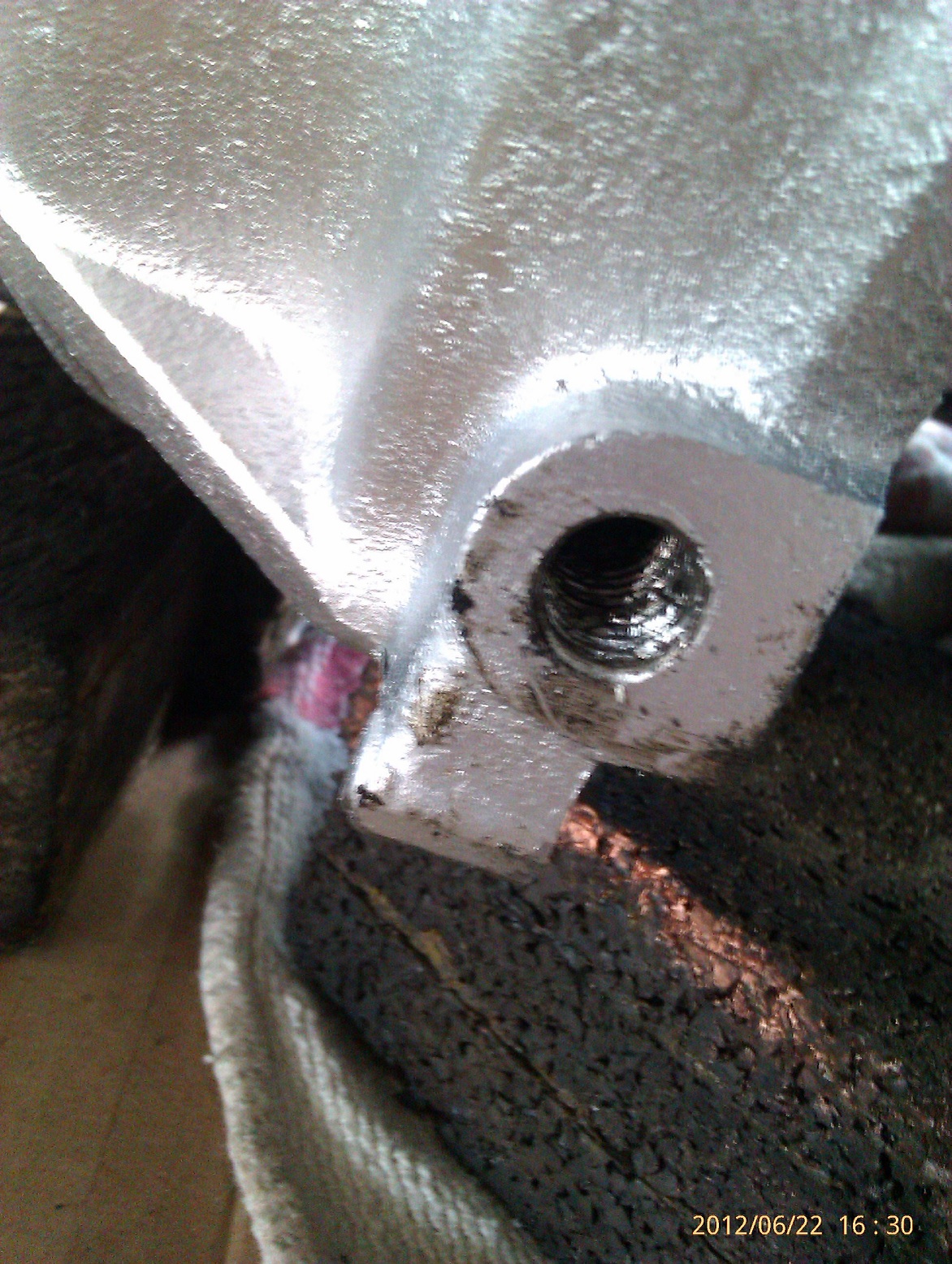

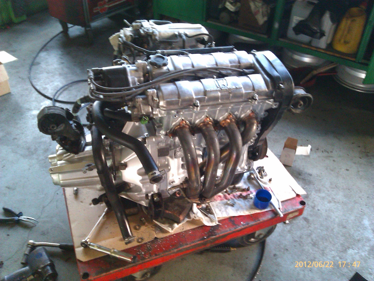

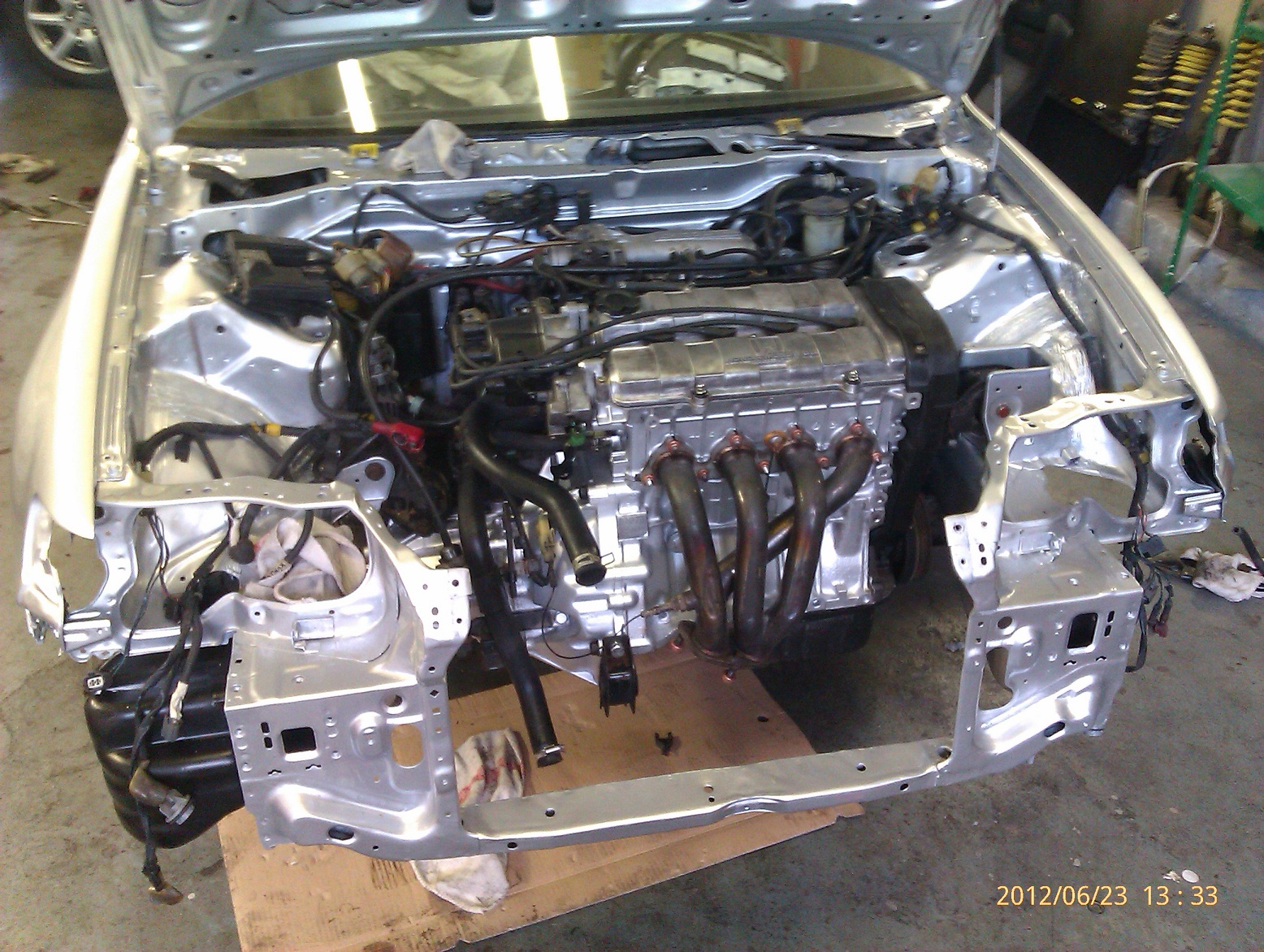

Tak dneska to je všechno ve stylu když seří tak se daří :-D ventili jsou seřízený takže motor po mechanické stránce OK :-) zítra opravit kabelovej svazek motoru pár drátků drží jen fakt na drátku :-D jinak dneska nejvetší problém byl s převodovkou od Streetkida protože si tam teklenc dávám silenblok točim rukou a koukam že to de furt tak to sundám a obě 2díry kde je silent co drží u prostřed motor na torpédu byly stržený :-( tak jsem tam udělal vetší závit ale stejnak tomu moc nevěřim přecejenom je to hliník :-( a klasik M závit :-( a horní díry prozadní silent kde jsou do skříně 3 šrouby byly 2ze 3 taky KO ( snad to nebude dělat neplechu a doufejme že bude převodovka v pohodě uvnitř :-) protože rasty na ní měl najeto 30tis a chválil *honda*
KO závit :-(

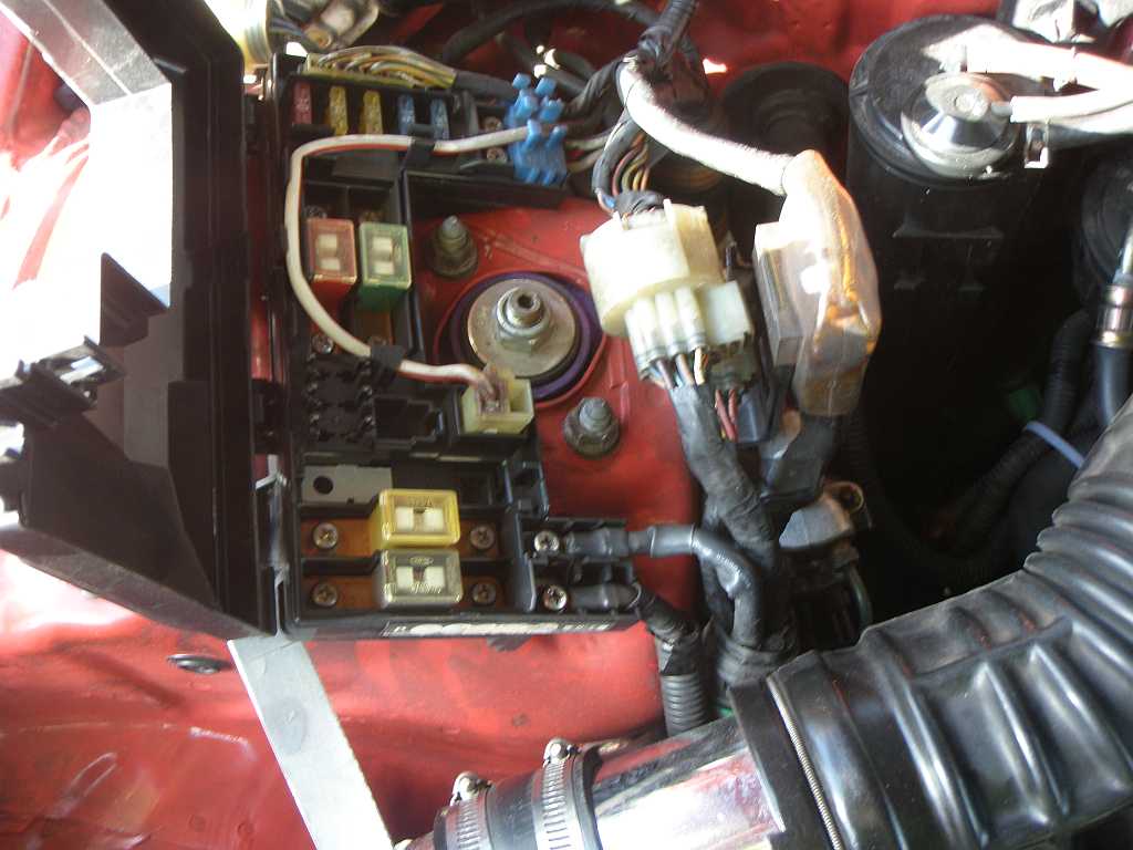

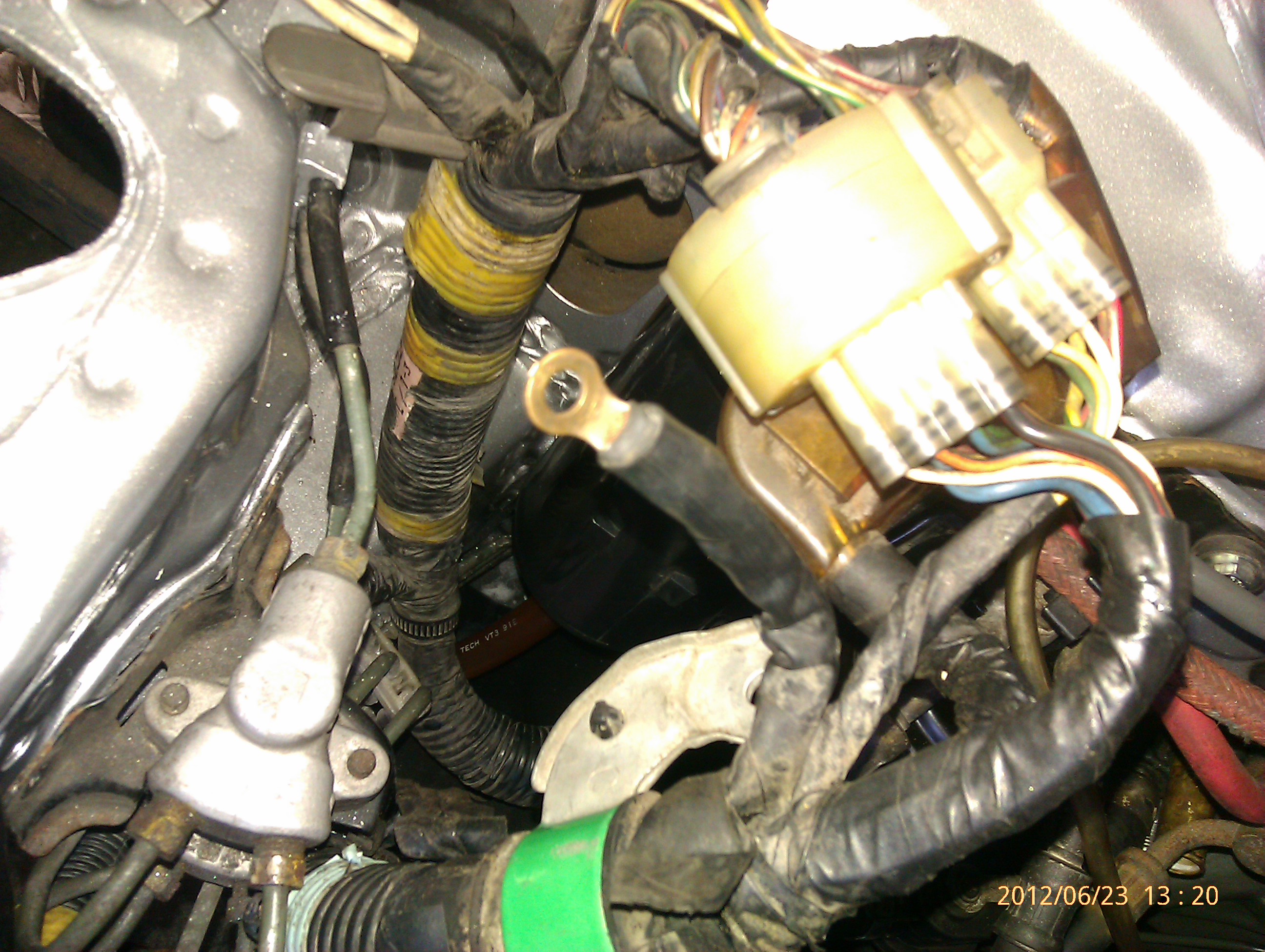

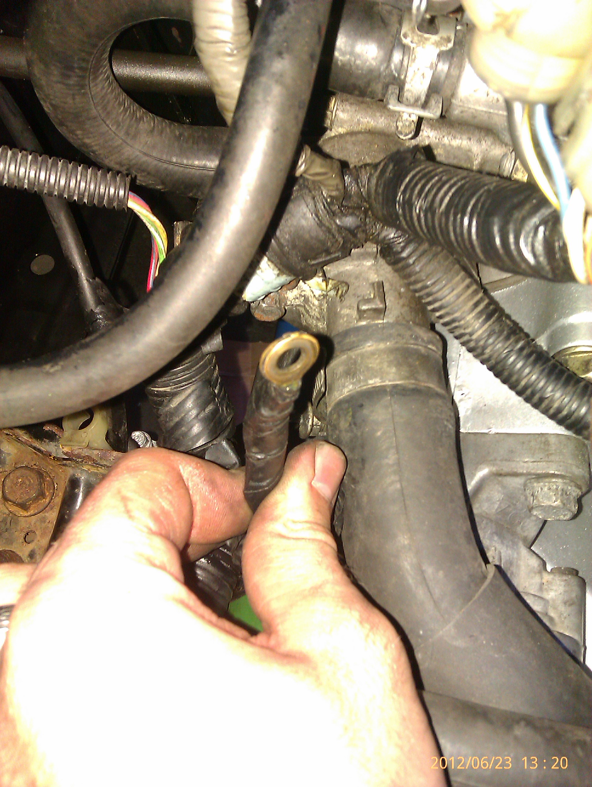

Tak konečně je motor v céru *dance* dneska vyměněny manžety na řízení lazzik mezi tim nastrojil komplet motorak :-) a pak jsme tam šoupli motor takže už drží ve 3 silentech :-) hadice do kastle a svazky jsou pozapojovaný ale 2 dráty jsme nevěděli kam mají příd :-( pak jsme zkusili připojit baterku jestli se rosvítí budíky atd a co ? MRTVO někde je něco špatně ale přitom všechny konektory jsou v sobě jedině že by byla nějaka pojistka ale divný že to nedělá absolutně nic :-( jinak pokud by jste někdo měli fotky motoru jak vedou svazky nebo foto otevřené pojistkovky pod kapotou tak budu rád když mi to pošlete but sem nebo na 1024.petr@seznam.cz prostě čim víc tim líp :-( protože ja co jsem si fotil tak všechno semi stratilo díky vadné pamětovky :-(
Příspěvekod LJay » 23 čer 2012 16:19
Ahoj to co ti tam přebývá vypadá na kostru (proto ti taky vůbec nic nenaběhne). Zkus si to měřákem propísknout proti mínus polu baterie. Pokud to bude ono, tak mám pocit že je to připojený na kostru někde pod pojistkovou skříňkou v motoru. Nejlíp kouknout do manuálu, jsou tam vyznačený kostřící body.
Příspěvekod Minor » 23 čer 2012 17:48
Říkal jsem si, že ti to nafotím na concertu, ale ono má sice stejnej motor, ale jinou pojistkovku a tak.
Řekl bych, že to má vést do pojistkovky.
Příspěvekod Minor » 23 čer 2012 18:39
Tady máš fotku z EE9, není to sice úplně stejný, ale podle mě to fakt jde do pojistkovky.
Příspěvekod Petk@ » 23 čer 2012 18:53
Minor píše:Tady máš fotku z EE9, není to sice úplně stejný, ale podle mě to fakt jde do pojistkovky.
děkuju moc :-) *fin* *fin* *fin* už vim kde byl ten problém :-) tak to v pondělí zkusim :-) *jizda*
Příspěvekod jazzik » 24 čer 2012 09:55
co jsem tuhle valcil s kostrama - jedna byla prisroubovana na termostat (ten zaklapeci kus do ktereho jde hadice),ta dalsi co mas na obrazku jak rekl minor zase spravne jde do pojistkovky :)

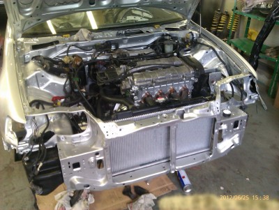

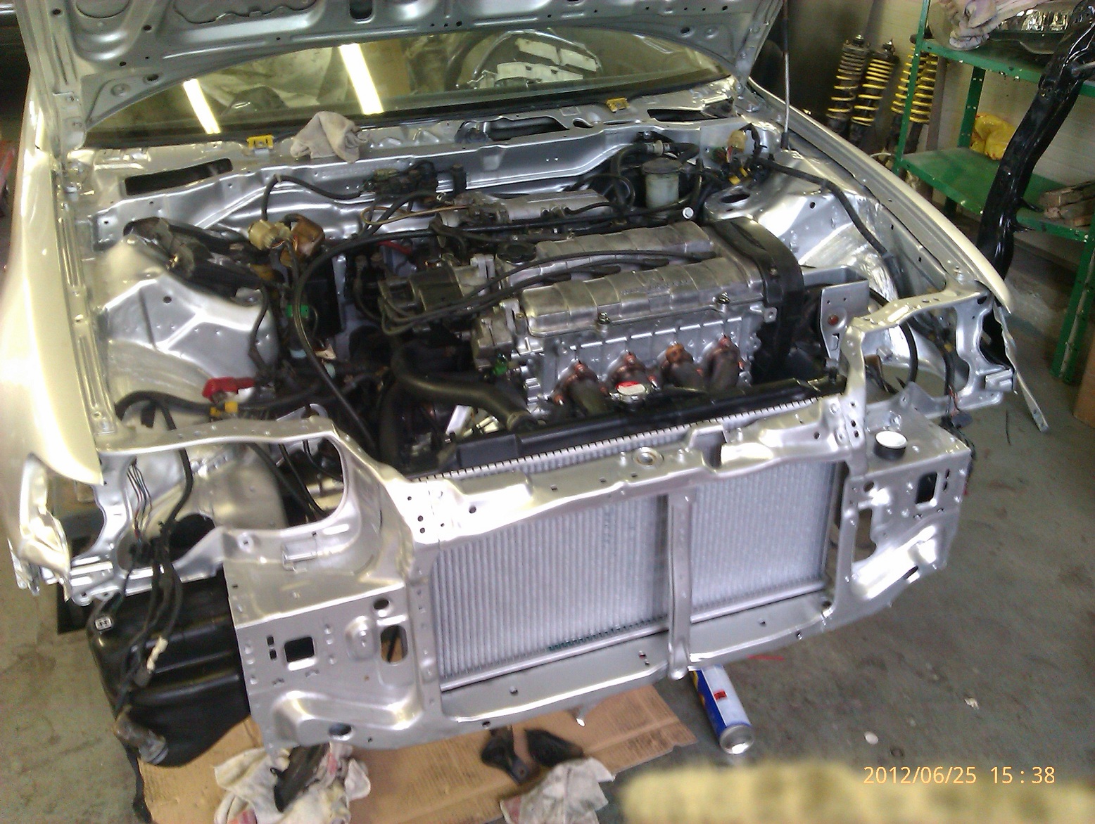

Tak dneska jsem doplnil provozní kapaliny :-) dozapojil hadičky a dal chladič :-) jinak svazek jsem zapojil tak jak má bejt a hned to svítí :-) jen je tu další prpblém a to že po otočení klíčku žádnej zvuk čerpadla a při otočení klíčku do polohy start taky nic :-( neměl jsem nato nervy a šel jsem domu :-D pokud by jste stim někdo měl zkušenost nebo čim by to mohlo bejt budu rád za radu díky *pohladit*
Příspěvekod Petk@ » 26 čer 2012 20:15
Tak dneska se nám povedlo z provoznit starter byl problém v autě u spínačky přstřihlej drát a vedenej do vypínače kterej byl taky odpojenej ale čerpadlo stále stávkuje :-( i když hlavní relé cvakne 2krat :-( ale když jsme zkoušeli proměřit konekttor co je u nadrže tak tam nejde vůbec štáva :-( tak nevime :-(
