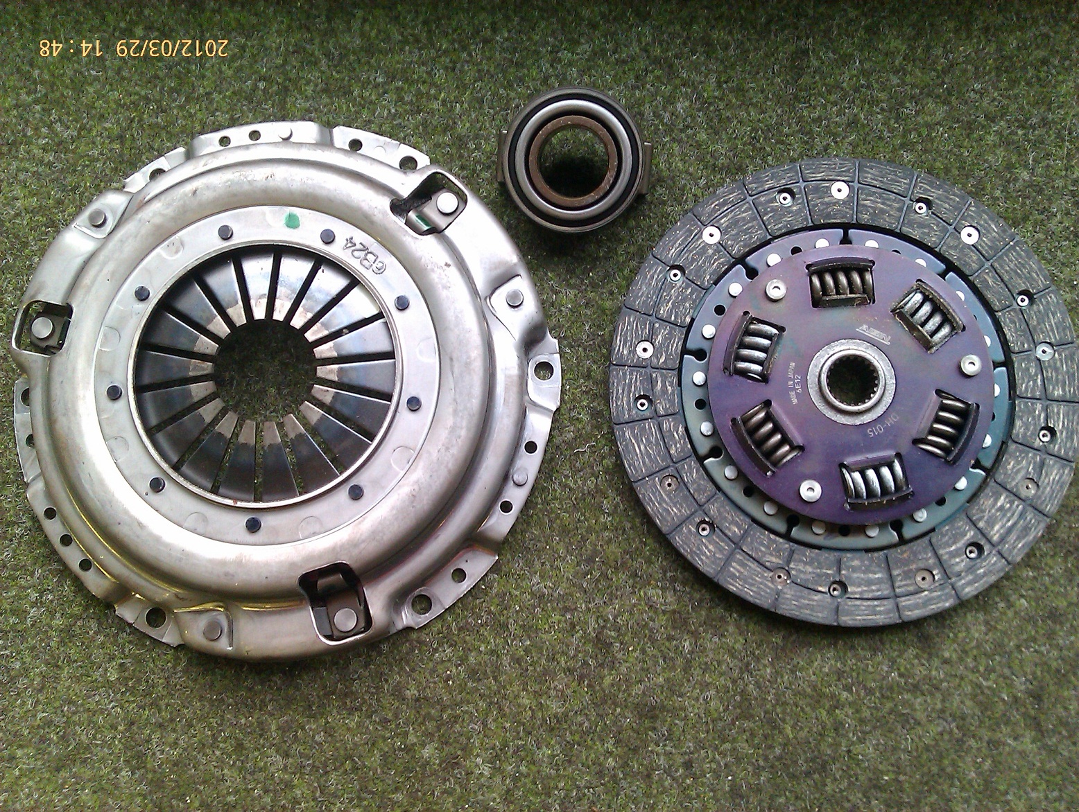

Jinak dneska dorazila komplet spojková sada paliváč a puky na zadní nápravu

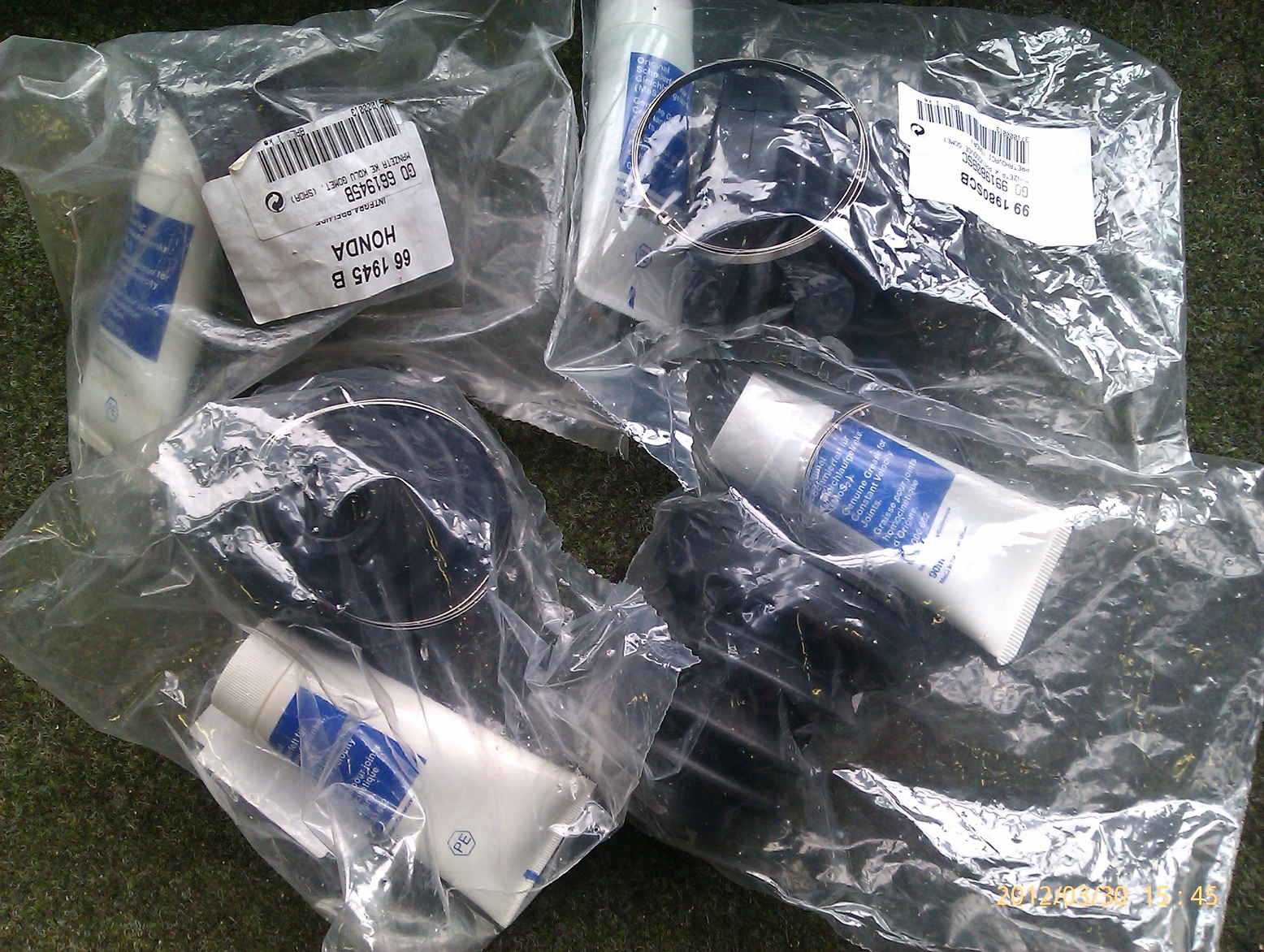

Tak  dneska dorazili 4manžety na poloosi  ale to hlavní co dorazilo je Souhlas od Hondy ČR že lze provést změnu karoserie tak že za předchozí karoserii je povoleno použít stříbrnou

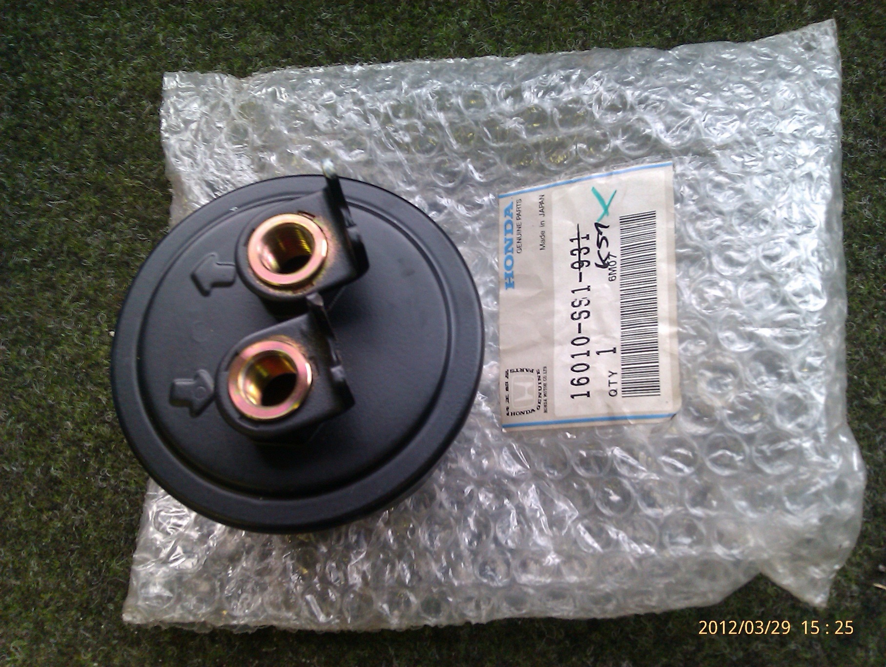

koukal jsem že jsi koupil i paliv filtr...až budeš dávat měděné těsnící podložky  tak si je vyžíhej  ,od výroby jsou moc tvrdé ,když změknou lépe sednou. A nemusí se tolik přetahovat.

PAKO píše:koukal jsem že jsi koupil i paliv filtr...až budeš dávat měděné těsnící podložky tak si je vyžíhej ,od výroby jsou moc tvrdé ,když změknou lépe sednou. A nemusí se tolik přetahovat.
jojo mám i hliníkové a ty jsou měkčí tak ještě uvidim
