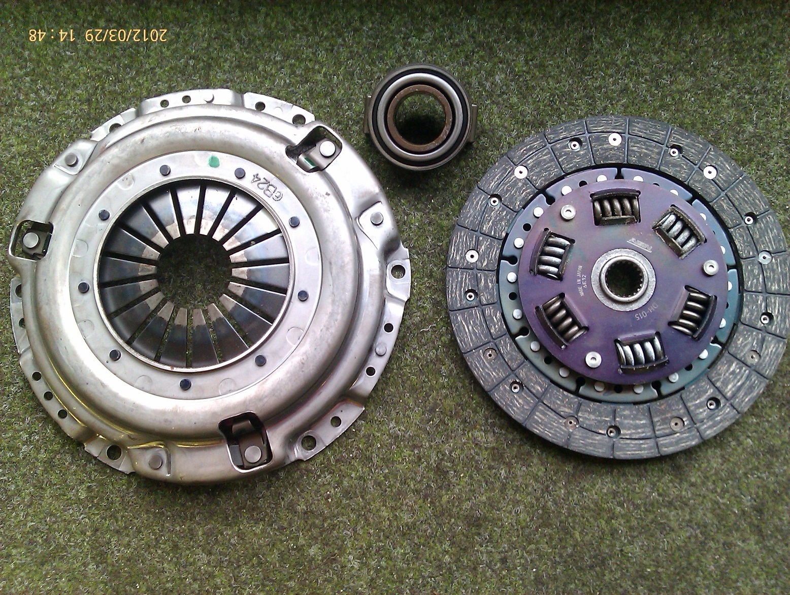

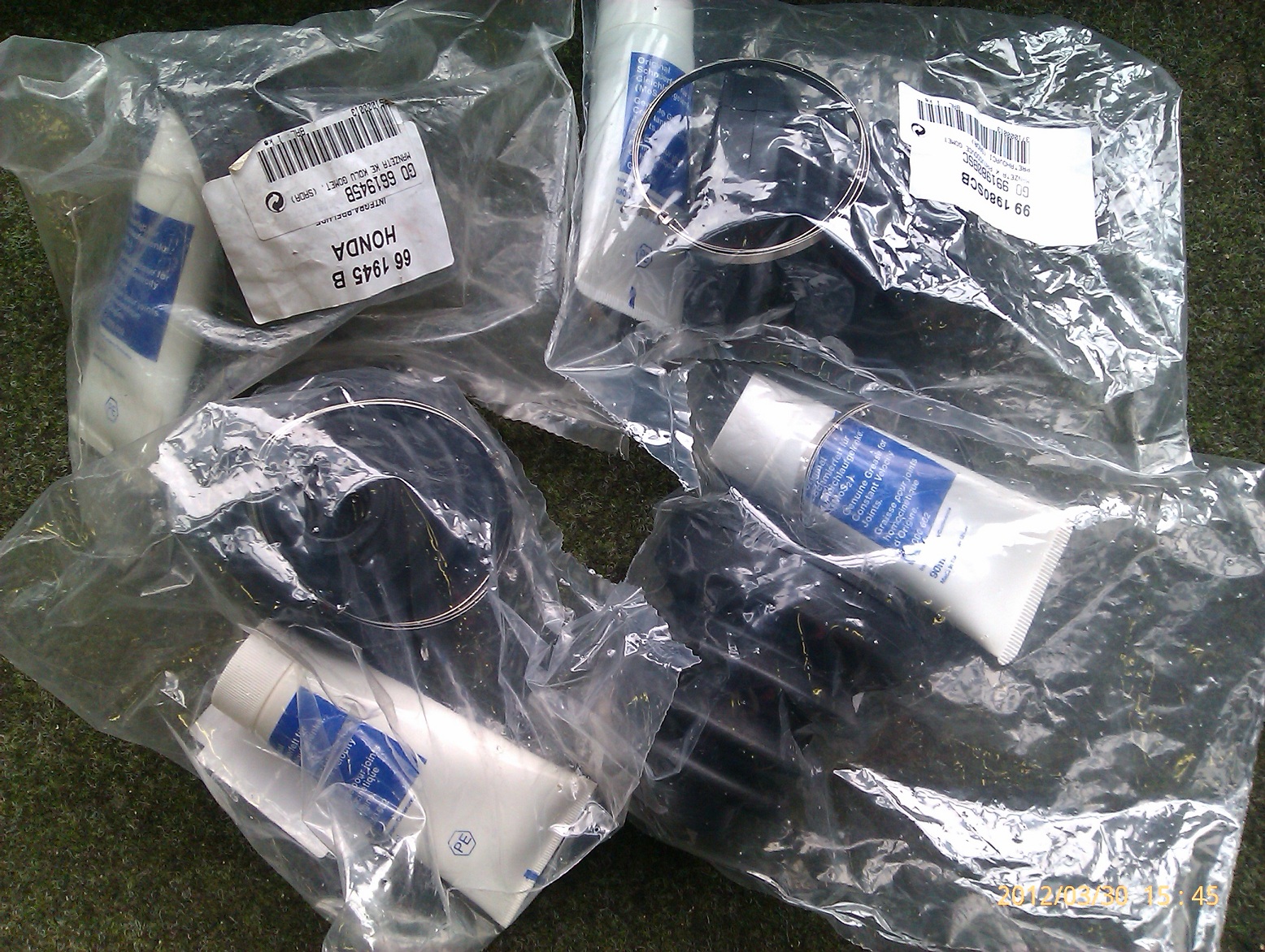

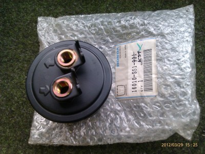

Jinak dneska dorazila komplet spojková sada :-) paliváč a puky na zadní nápravu :-) zítra by měli dorazit komplet manžety na poloosy :-)
Příspěvekod Petk@ » 30 bře 2012 19:32
Tak dneska dorazili 4manžety na poloosi :-) ale to hlavní co dorazilo je Souhlas od Hondy ČR že lze provést změnu karoserie tak že za předchozí karoserii je povoleno použít stříbrnou *dance* *dance* *dance* takže příští týden na magistrát a čekat :-)

koukal jsem že jsi koupil i paliv filtr...až budeš dávat měděné těsnící podložky tak si je vyžíhej ,od výroby jsou moc tvrdé ,když změknou lépe sednou. A nemusí se tolik přetahovat.
Příspěvekod Petk@ » 03 dub 2012 20:51
PAKO píše:koukal jsem že jsi koupil i paliv filtr...až budeš dávat měděné těsnící podložky tak si je vyžíhej ,od výroby jsou moc tvrdé ,když změknou lépe sednou. A nemusí se tolik přetahovat.
jojo mám i hliníkové a ty jsou měkčí tak ještě uvidim :-) každopádně je to ve hvězdách kdy tam palivač pujde protože motor stále neni :-( nechal jsem to vyvložkovat a než jsem řekl žejo tak sem se ptal a prej otázka par dnů minule uterý sem to domluvil a dneska po týdnu volám a prej se na to vrhnou příští tejden *dash*
