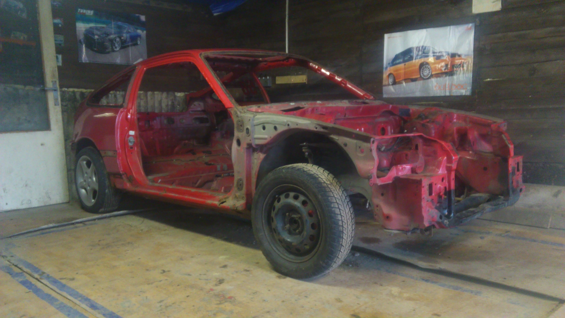

Jinak se dal pomale rozebira.... a na zimu jsem trosku vyklidil dilnu a je nachystana jen pro CRX... prikoupil jsem nova kaminka... tak ted to pujde veseleji...a snad zacne prace trosku vice videt...

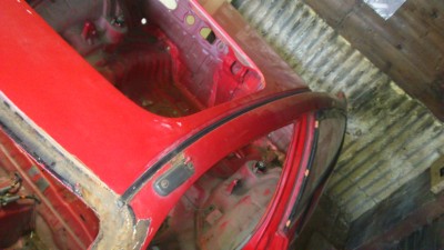

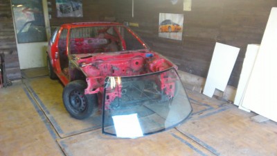

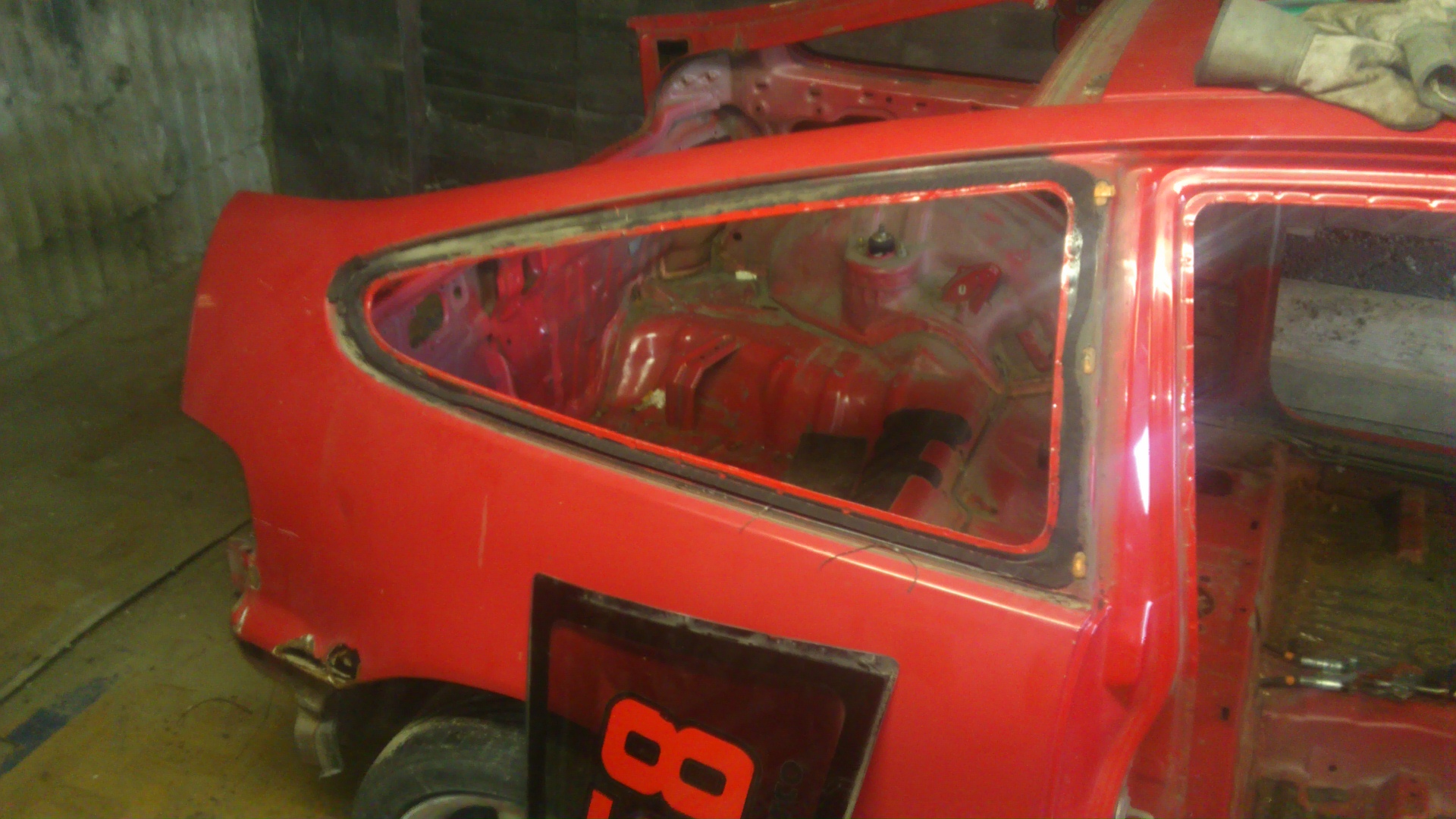

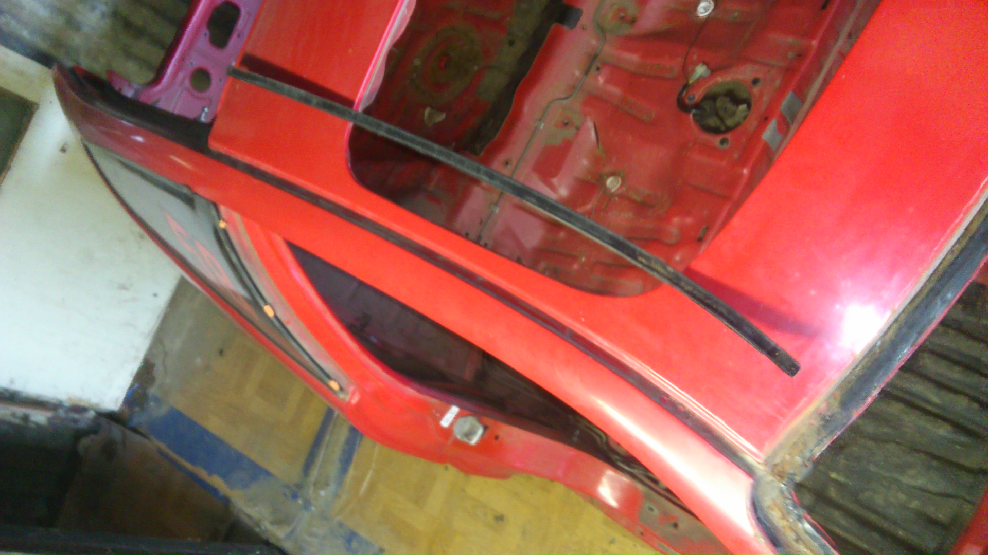

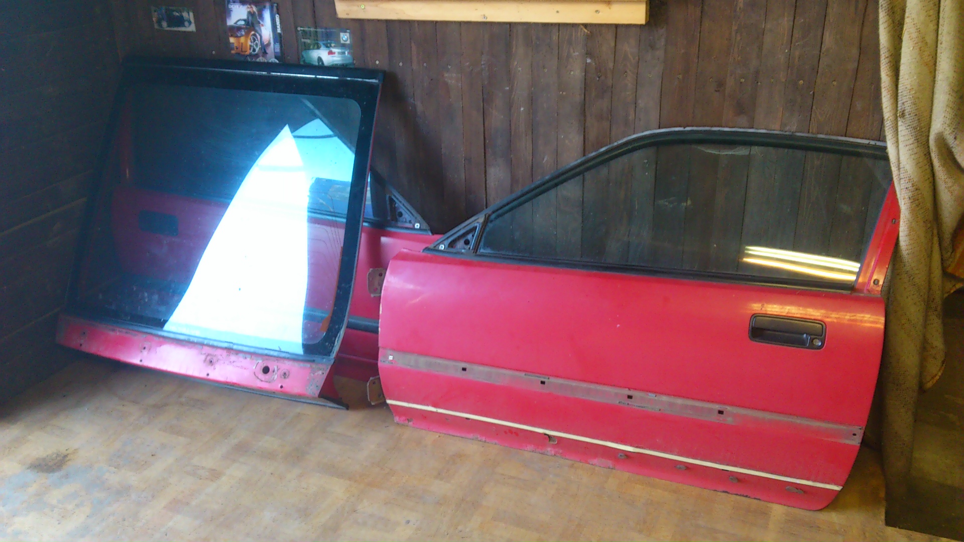

Dnes jsem zase trosku pokrocil.Vyrizl jsem celni,a bocni sklo.A demontoval jsem stresni listy..Taky jsem to v dilne trosku porovnal

koukám že okolo oken byla pěkná zahrádka,,,taková jarrní rozkvetlá louka.... tam bych šel cestou pískování...ničím jiným to snad ani nejde. A hlavně např proti vybroušení ti zůstane nejvíce masa.
Re: Project: Inndy

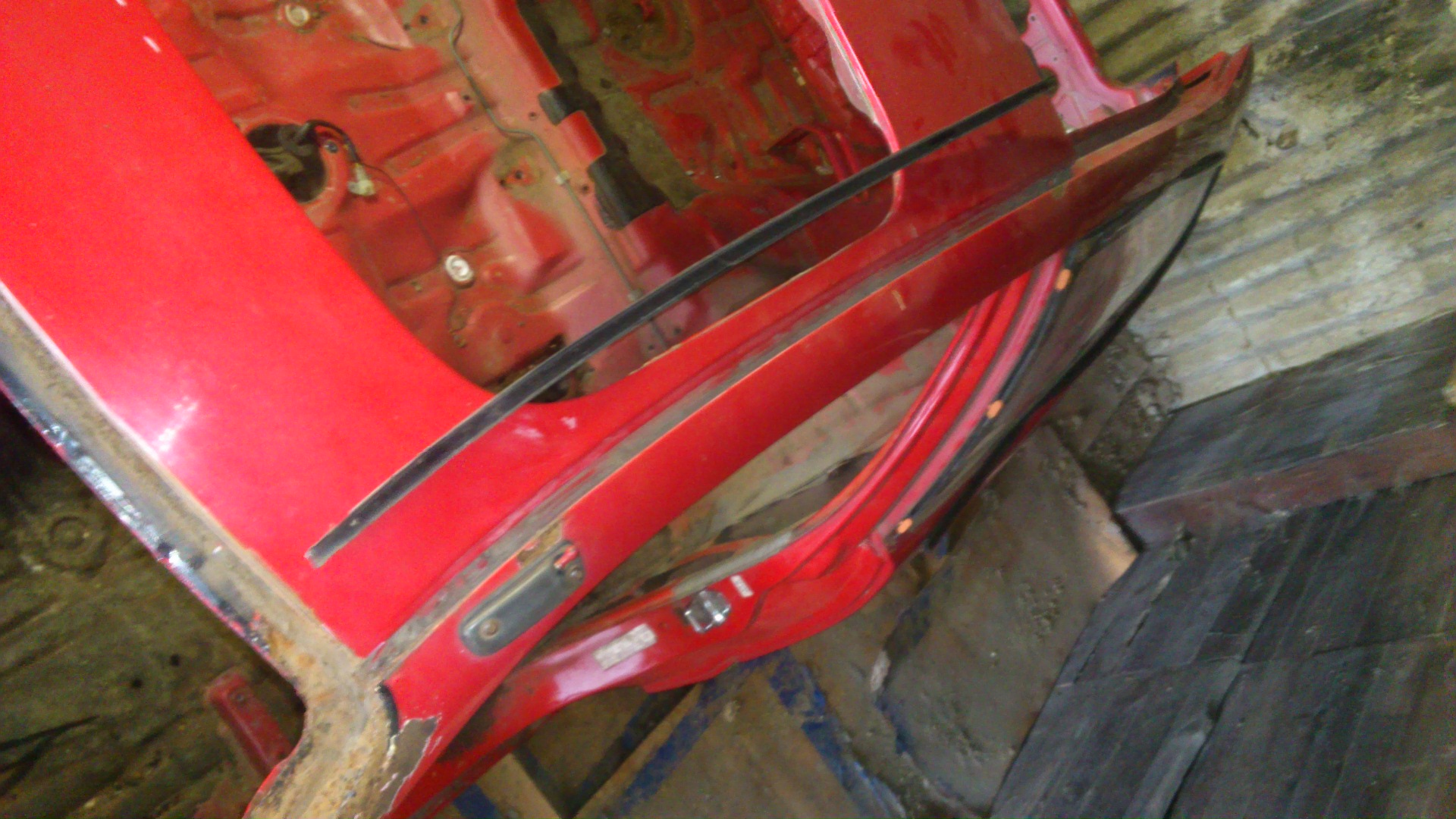

Zeptám se tě, jak dobře šly a jakou metodou si vyndaval ty lišty na střeše? Do budoucna totiž taky plánuju celolak a tohle je snad jediná věc co jsem nikdy nesundaval. Jinak, vypadáš na šikulu ale to se ukáže až to budeš skládat a na to se těšim, rozebírat umí každej. Držim palce a doufám že se na příštím crx srazu uvidíme.

Re: Project: Inndy
rozebírat umí každej?
vyfiknout přední okno není takové umění pravda(kůli průzornosti bych já dal nové) ale vyfiknout zadní trojúhelníky aby nepraskli ,to už je jiná .

PAKO píše:rozebírat umí každej?vyfiknout přední okno není takové umění pravda(kůli průzornosti bych já dal nové) ale vyfiknout zadní trojúhelníky aby nepraskli ,to už je jiná .
trojúhelníky jdou dobře, ale čelní se trochu láme
Re: Project: Inndy
Stean píše:PAKO píše:rozebírat umí každej?vyfiknout přední okno není takové umění pravda(kůli průzornosti bych já dal nové) ale vyfiknout zadní trojúhelníky aby nepraskli ,to už je jiná .
ono nekdy celni sklo praska ? pokud neni stipnuty tak sem vzdy na vsech autech vyndal v poradkku ..
jinak preju hodne zdaru pri renovaci
Re: Project: Inndy
jazzik píše:Stean píše:PAKO píše:rozebírat umí každej?vyfiknout přední okno není takové umění pravda(kůli průzornosti bych já dal nové) ale vyfiknout zadní trojúhelníky aby nepraskli ,to už je jiná .
nám čelní sklo při vyndavání prasklo, ale je pravda, že bylo už nakřachlé, promiň za

Wláďa píše:Zeptám se tě, jak dobře šly a jakou metodou si vyndaval ty lišty na střeše? Do budoucna totiž taky plánuju celolak a tohle je snad jediná věc co jsem nikdy nesundaval. Jinak, vypadáš na šikulu ale to se ukáže až to budeš skládat a na to se těšim, rozebírat umí každej. Držim palce a doufám že se na příštím crx srazu uvidíme.
Tak ty listy byly orisek.....prve jsem je po cele delce poklepal spici kladiva aby se uvolnily...a pote jsem kladivem klepal ze predu a ze zadu do listy... pak jsem konec u tretich dveri chytl do klesti a vysunul celou listu smerem dozadu....Nesmis do toho maltit moc jinak je poskodis..

Okno napraskle uz bylo... tak jsem je jen narychlo vyrizl... a samozrejme objednam nove..

to je dobře...protože to je nebe a dudy kyž ti na staré puklinky a škrábance v řádech tisícin milimetru posvítí slunce nebo v noci auto

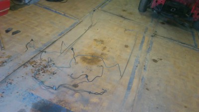

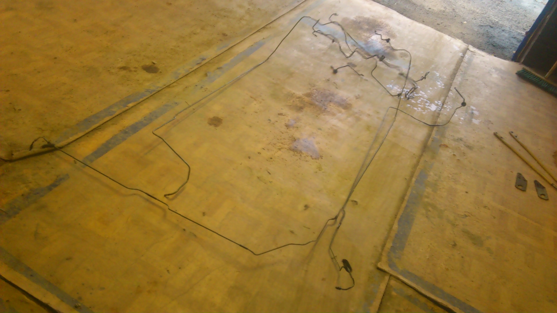

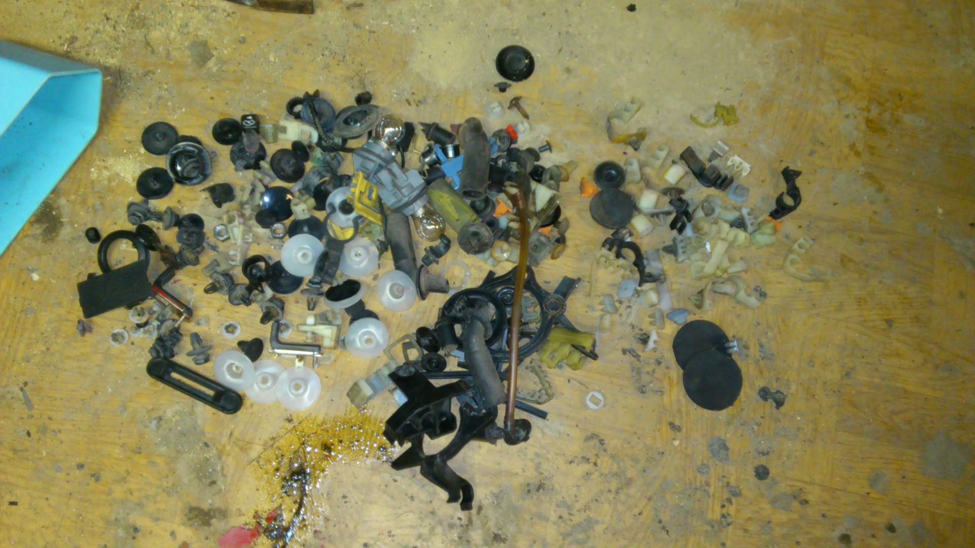

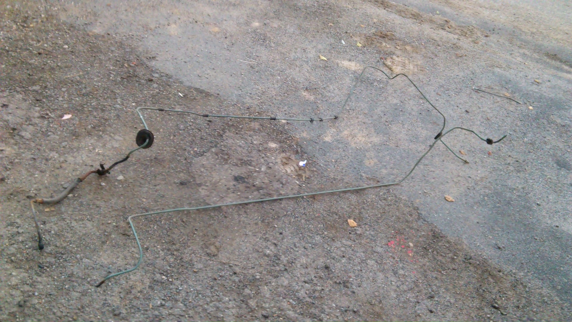

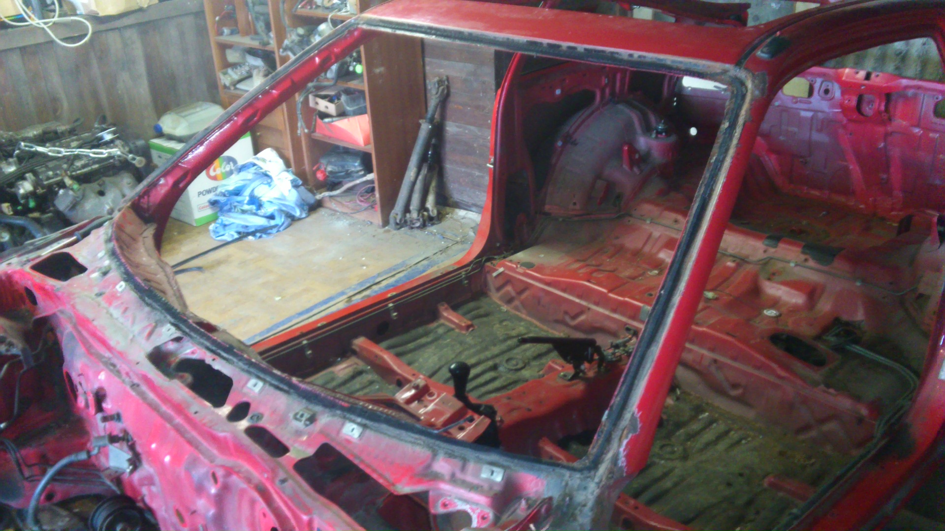

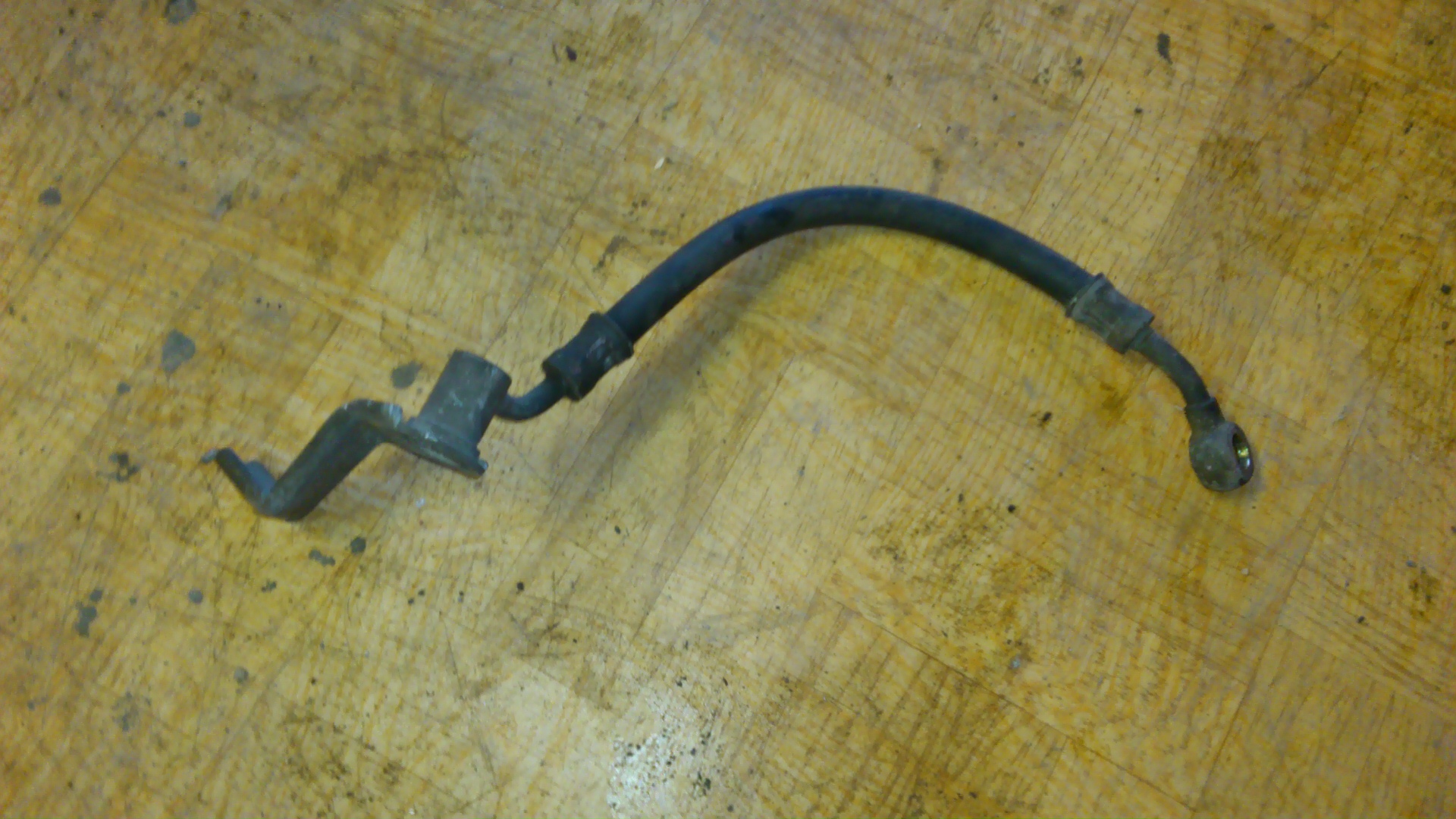

Dnes jsem udelal zatim asi nejvice prace.Interier uz je kompletne demontovan.. brzdove potrubi,palivove potrubi,a veskere plastove uchytky..
